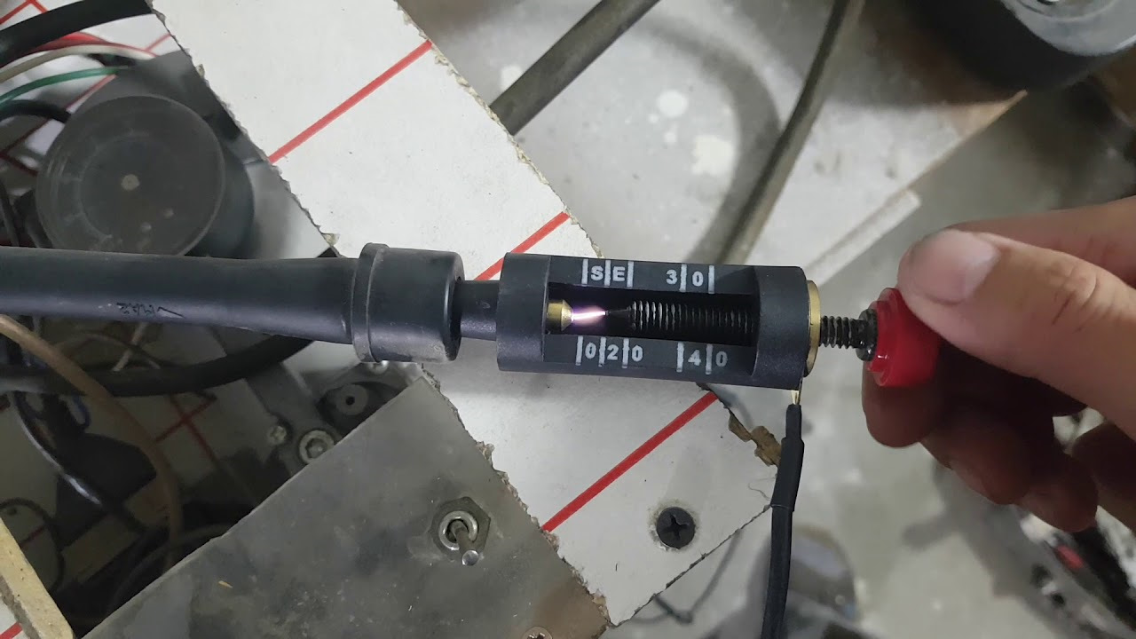

у меня была похожая проблема, только никаких ошибок не вылетало.
так же что проблема иногда не появлялась пару дней, а иногда по раза 3 за день вылетала.
проверил все что только мог. датчики на дросселе, датчик фаз, свечи. давление в топливной системе при разных оборотах двигателя. все было в норме, но часть датчиков поменял на новые. так же делал опрессовку впуска на предмет подсоса воздуха на холодную и на горячую.
потом купил такую штуку и проверил катушки, в результате одна катушка почти не работала. заменил на новую и проблема ушла полностью.

Привет! такая же проблема была, при резком нажатии на педаль машина дергалась, тока чек не вылазил, ошибок елм327 не видел, подключился через юсбишный адаптер и покатался с запущенной программой опендиаг, сразу увидились пропуски в первом цилиндре, заменил катушку и все ок!

Друг, привет! У тебя пропуски в 3-м горшке, а т.к. у тебя 16-клоп, то у тебя катушки зажигания (больная тема) купи 1 новую катушку, поставь на 3-й горшок и будет счастье. От нагрузки у тебя катушка пробивает на стенки колодца. Прежде чем тратить тьму денег на замену всякого рода датчиков, начни с элементарного!
