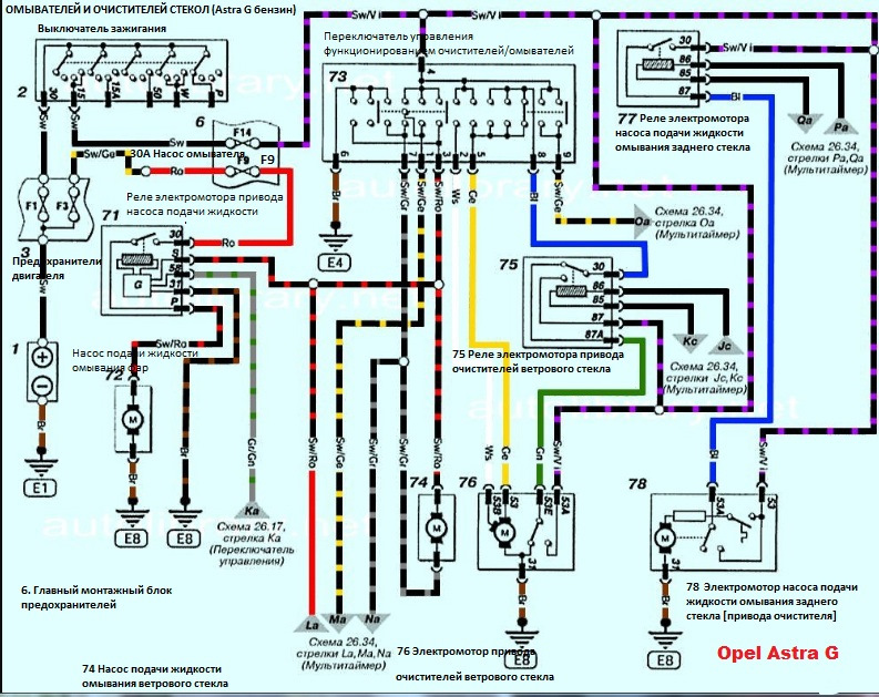

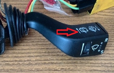

Круто, всё таки реализовал. Классно вышло, еще и с камерами. Для меня лично управление камерами лишнее, но сделано круто. С ручкой от хетча на задний дворник не удалось сделать омыватель?
Ой… Обсуждалась когда-то тема такого подключения на УОКе, в итоге ребята рассказывали что есть там какой-то геморрой, чтобы подключить омыватель фар таким способом.
да я добавлю. у автора хэтч, т.е чтоб включить омыватель фар вместо заднего омывателя, нужно либо каким то образом откльючить задний дворник, либо при включении омывателя будет и включатся задний дворник. думаю не удобно

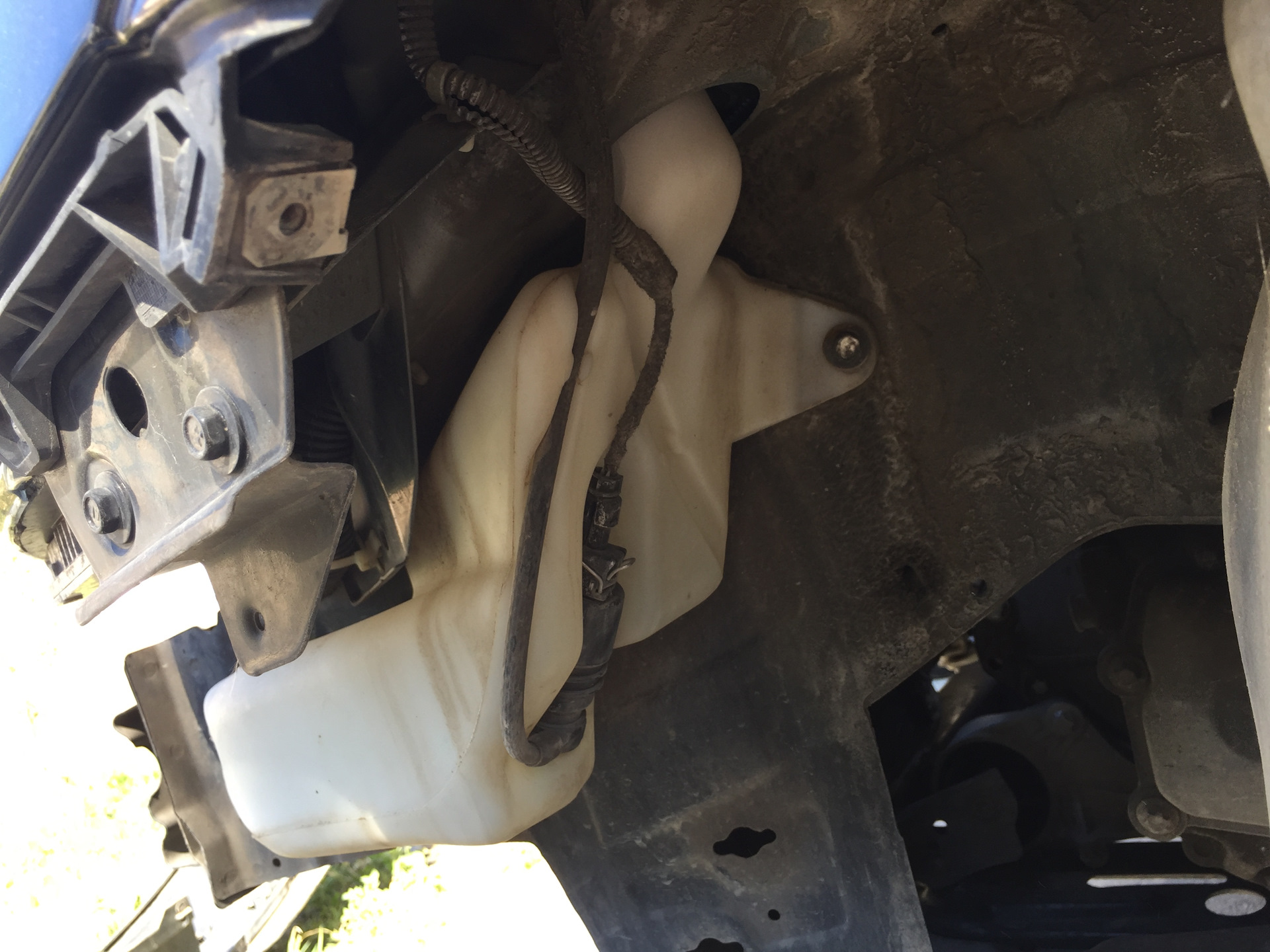

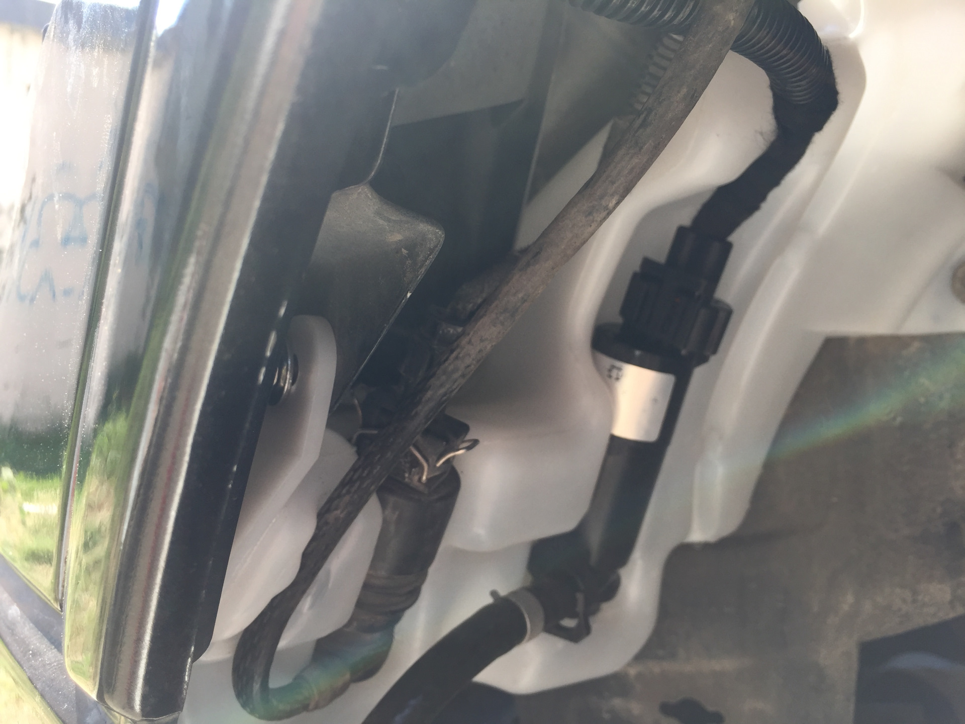

омыватель фар включается реле, при включении длинном дворников, разве не так? реле ставится под капотом. то что ты стрелкой показал омыватель заднего стекла.
Вообще-то у автора седан, почему и очень круто было бы вместо включения заднего дворника которого нет подключить омыватель фар)
воу, не заметил что седан. косяк

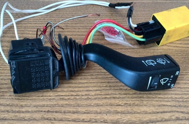

У меня седан, заднего дворника нет.
да я уже посмотрел фотки
зачем, если не секрет?

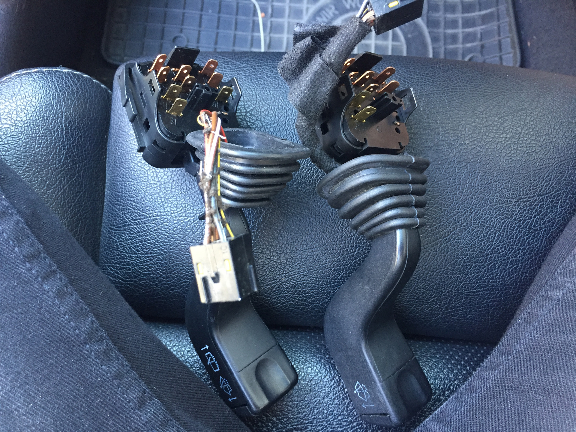

Для регулировки паузы дворников
На драйве есть информация по установке
slaven85

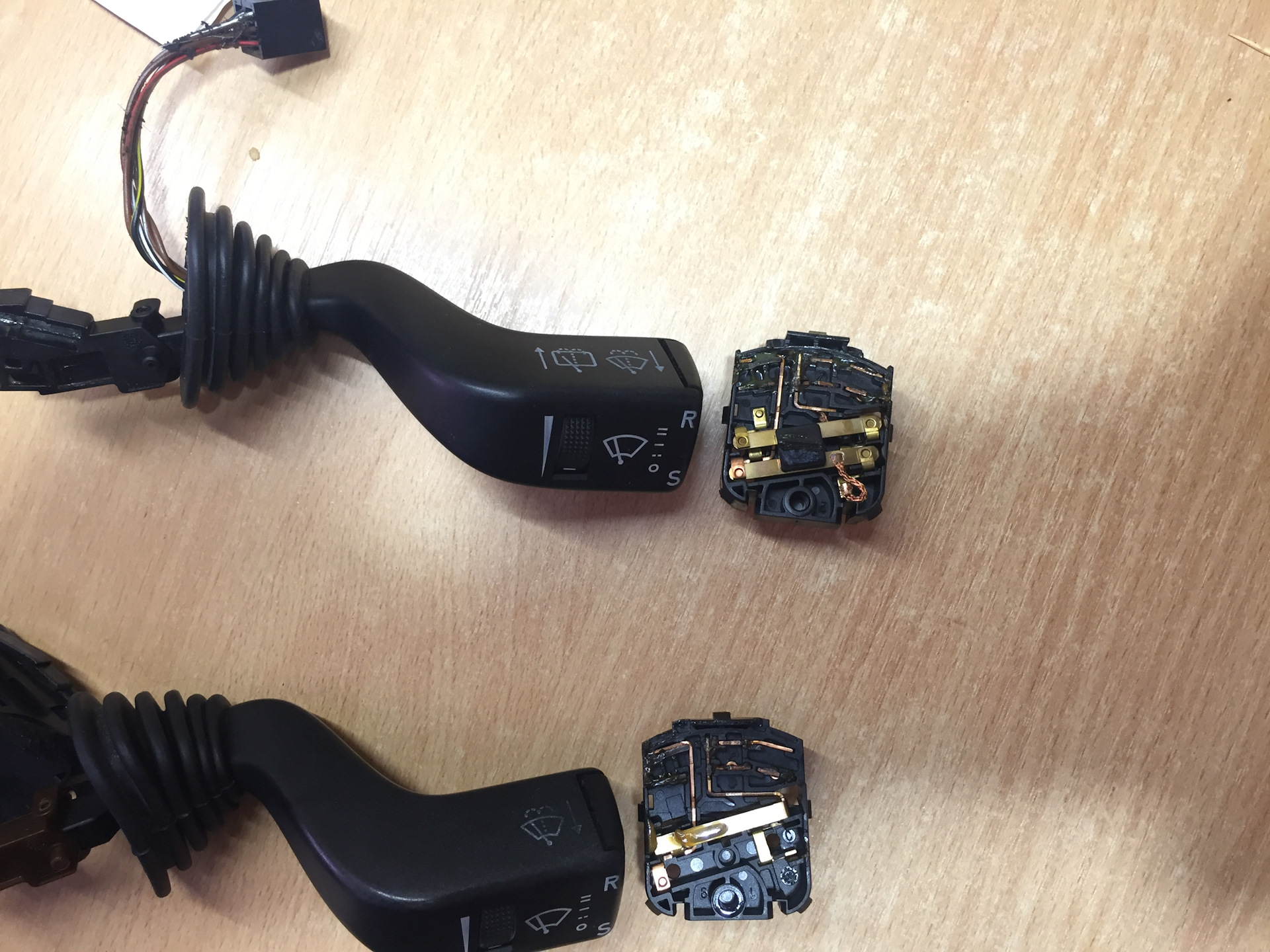

так распиновка не ну нужна. старую вынул, омеговскую вставил, проводка на колесико идет отдельно. вон я делал себе давно
Эта функция, уже давно работает.

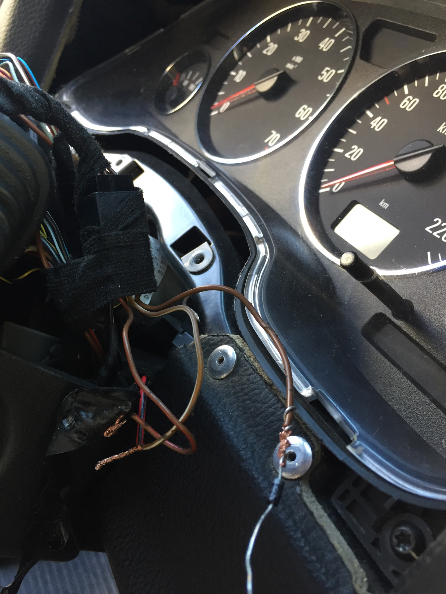

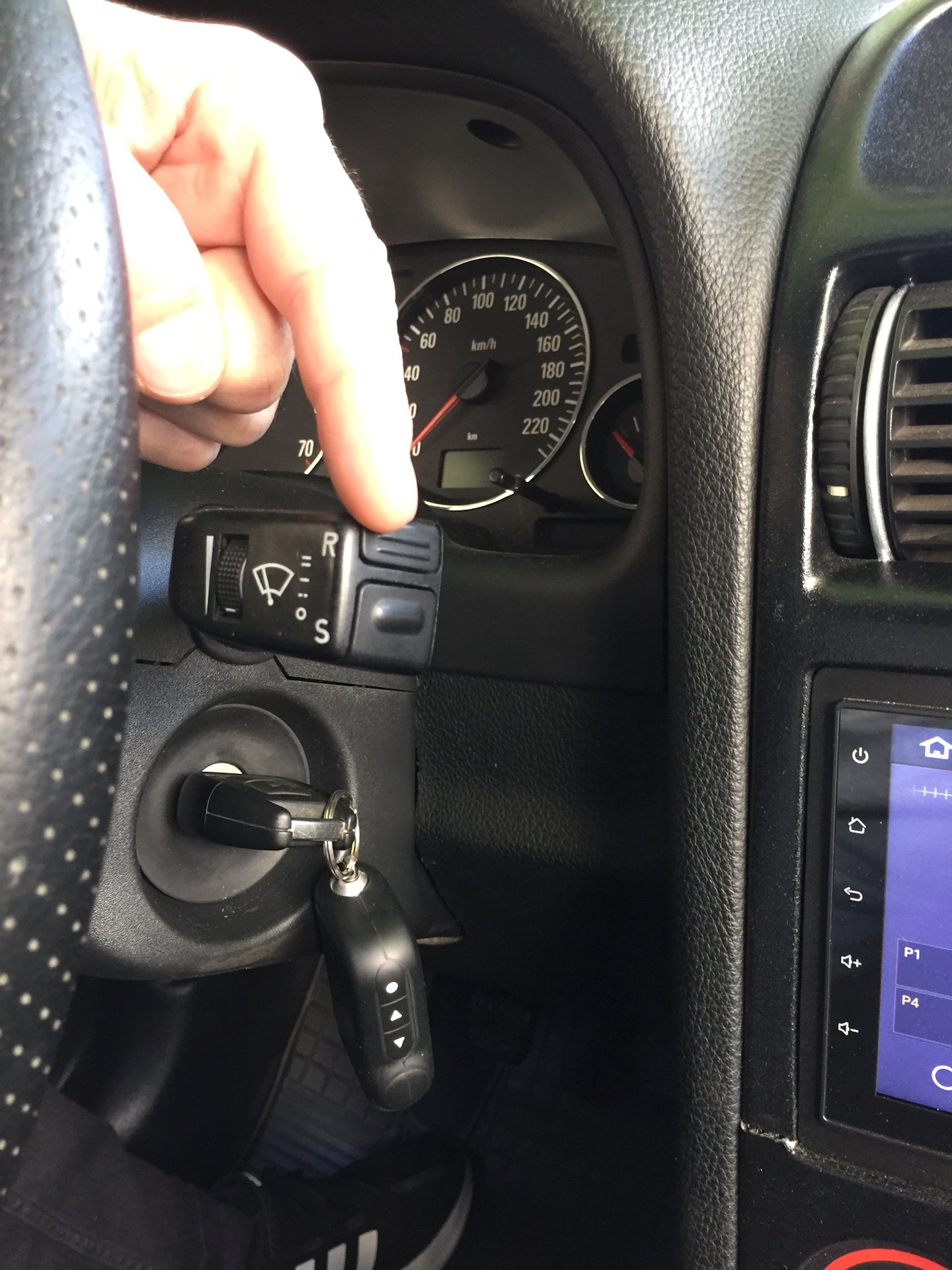

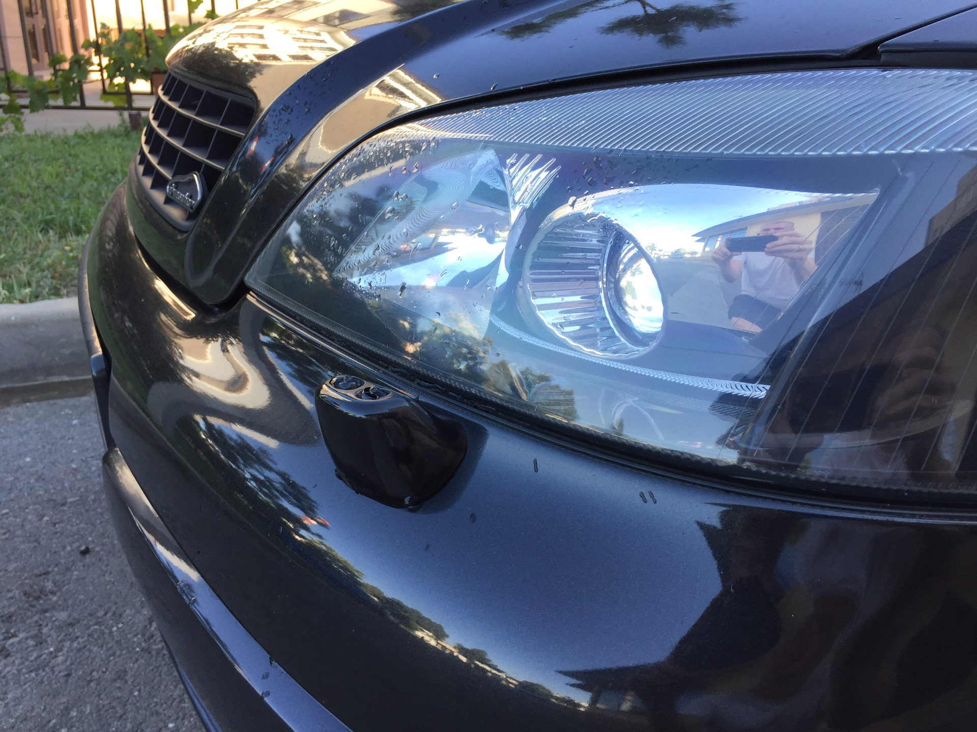

Хочу подключить омыватель фар.
Orshanec-A
Хочу подключить омыватель фар, указал стрелкой
GarikRIV
Удалось?
Подключил на эту кнопку
