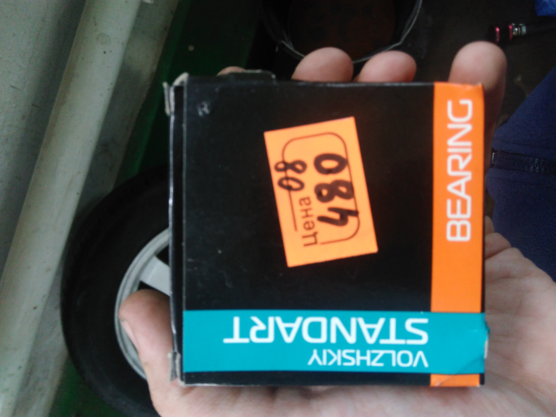

Выжимной подшипник фирмы Волжский стандарт.
Производство Саратов
По-началу хотел купить вологодский- фирма хорошая, но данный мне, конструктивно, показался лучше, надежнее
металлический со всех сторон

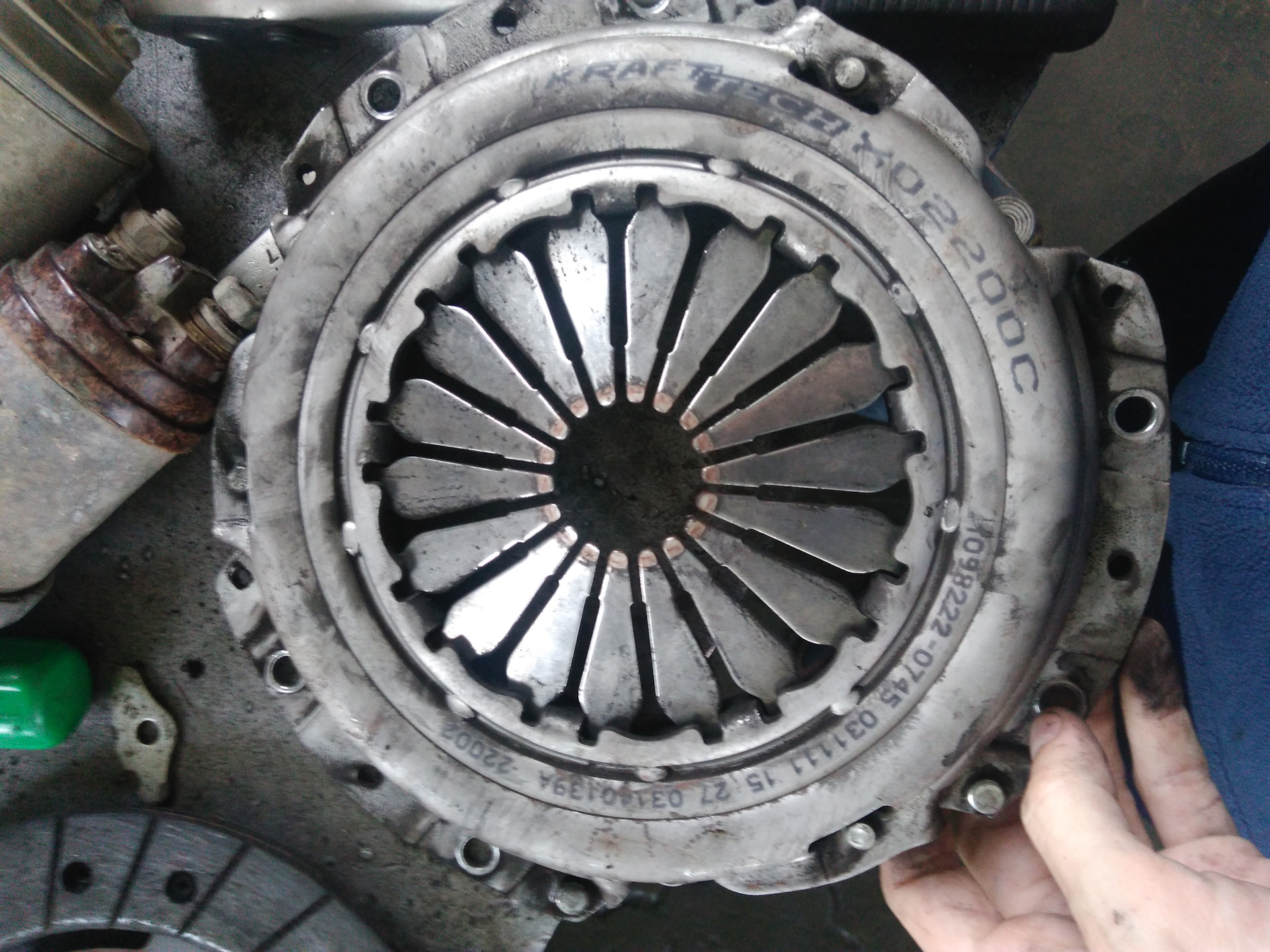

Старый диск, как и корзина, фирмы Крафт. Визуально диск еще довольно живой и пружины без лопин и не болтаются.
.как и корзина.
выработка совсем небольшая. Скорее дело в том, что ослабли сами пружины(я так думаю)
Выжимной со старого комплекта стоял Вологодский и был также вполне живой)
