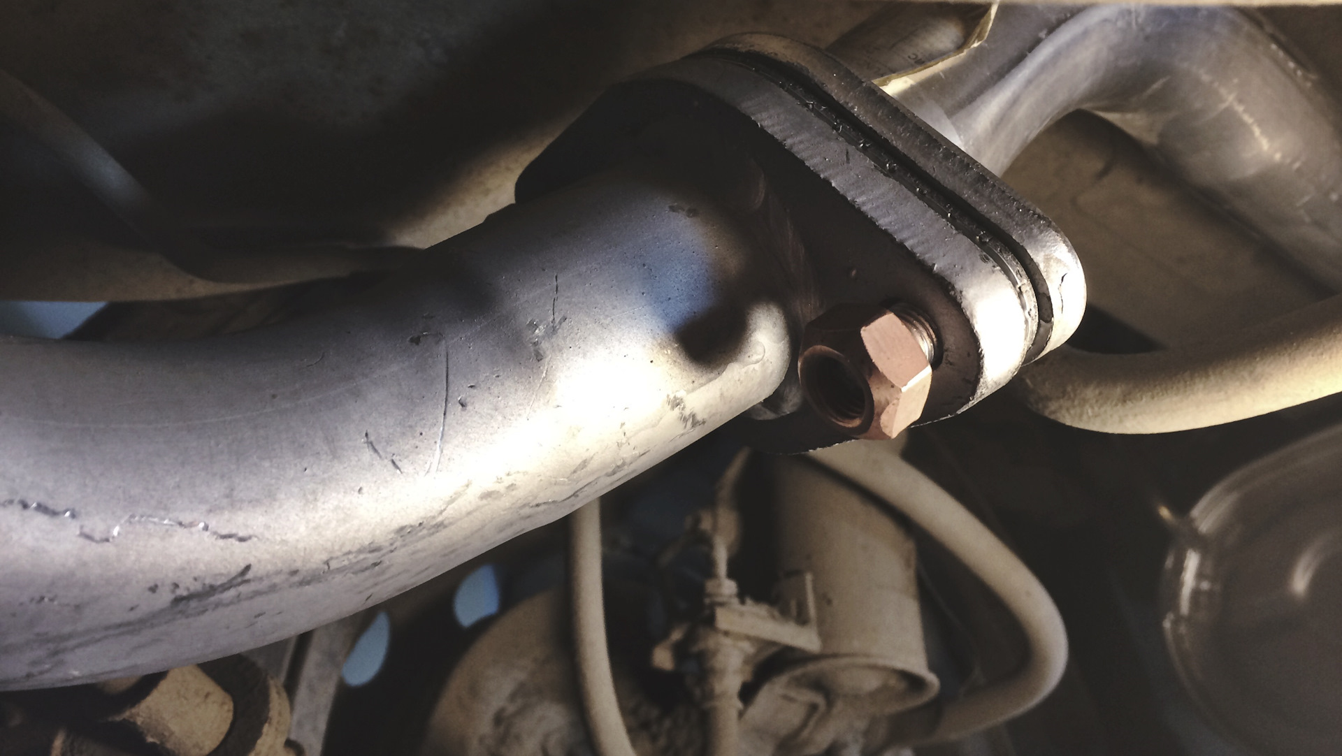

Записался на замену в клубный сервис AVIS Motors, приехал, подняли Акцент на подъемнике и что я увидел. Переваренное колхозное соединение глушителя и резонатора на хомутах, сгнившее в хлам. Выхлопные газы в глушитель не попадали совсем. Ну и звук был соответствующий
Сняли всю старую выхлопную трассу и первое, что я хотел посмотреть, это состояние катализатора. Нормально сфотографировать не получилось, камера категорически отказывалась фокусироваться на внутренностях катализатора, но выглядел он как новый, идеально чистый. Но, написав пост, в комментариях мне сразу дали понять, что я рано обрадовался и состояние катализатора смотрят сверху, а не снизу

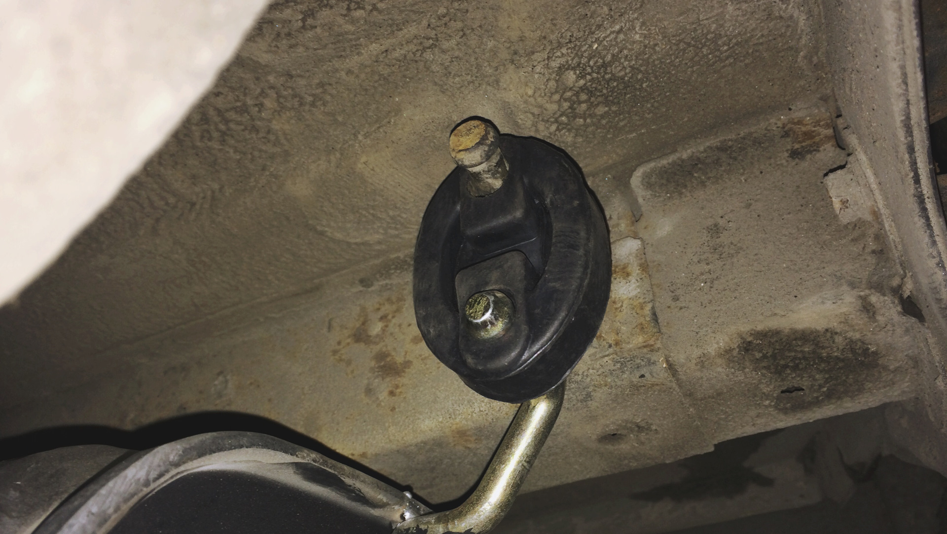

После тяжелого демонтажа начался самый приятный процесс, установка нового выхлопа. Все гайки, болты, резинки и прокладки были заменены на новые. Гайки решил поставить медные, чтобы откручивалось все как по маслу, ну или почти
Приемную трубу и резонатор выбрал фирмы ATIHO, стоимость адекватная, качество достойное, но это еще предстоит проверить. Материал — алюминизированная сталь, обычная сталь, покрытая слоем алюминия, не знаю, действительно ли это даст повышенную стойкость к коррозии, но что-то я сомневаюсь. Резонатор заметно компактнее оригинального, и показалось, что немного изменилась тональность звука при разгоне. Все соединения сделаны как штатные, ничего подгонять не пришлось, встало все как надо

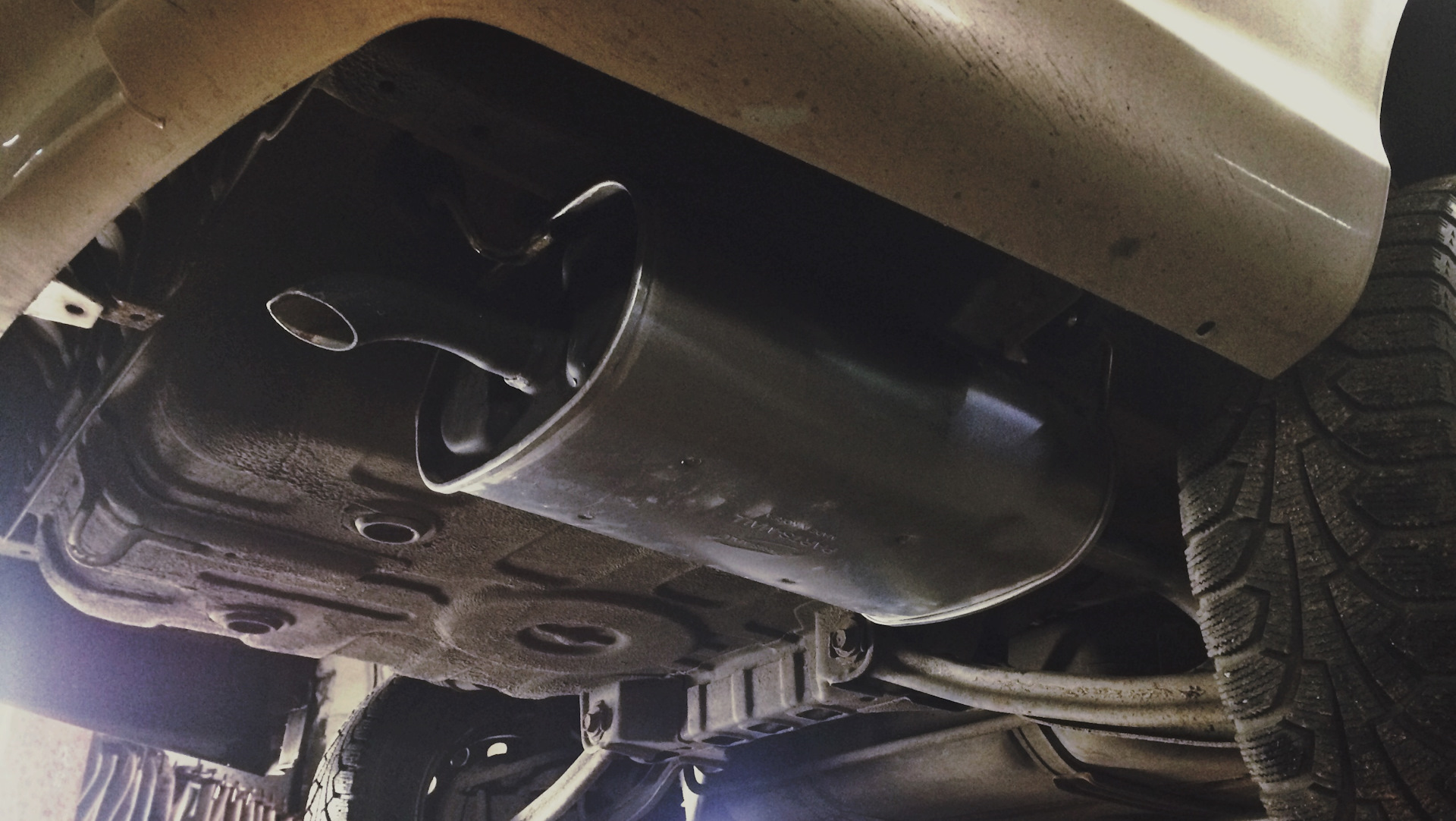

Глушитель выбрал Parts Mall. Когда я первый раз взял его в руки, сразу почувствовал, что держу в руках качественную вещь. Сделан он достойно, увесистый, сварные швы аккуратные, кронштейны с закруглением на конце, как у штатного глушителя. Ну и самое приятное, задняя часть покрашена в черный, а это значит, что сзади под бампером ничего лишнего не будет бросаться в глаза

поиемная труба 11.000Al — с дыркой под кислородный датчик после гофры? (уже увидел, есть) а то просто пугаю что 11.000S ток правильная)) а у этой то ли длина меньше, то ли что.
По размерам они одинаковые, отличаются только тем, что:
S — холоднокатанная сталь
AL — коррозионно-стойкая алюминизированная сталь
