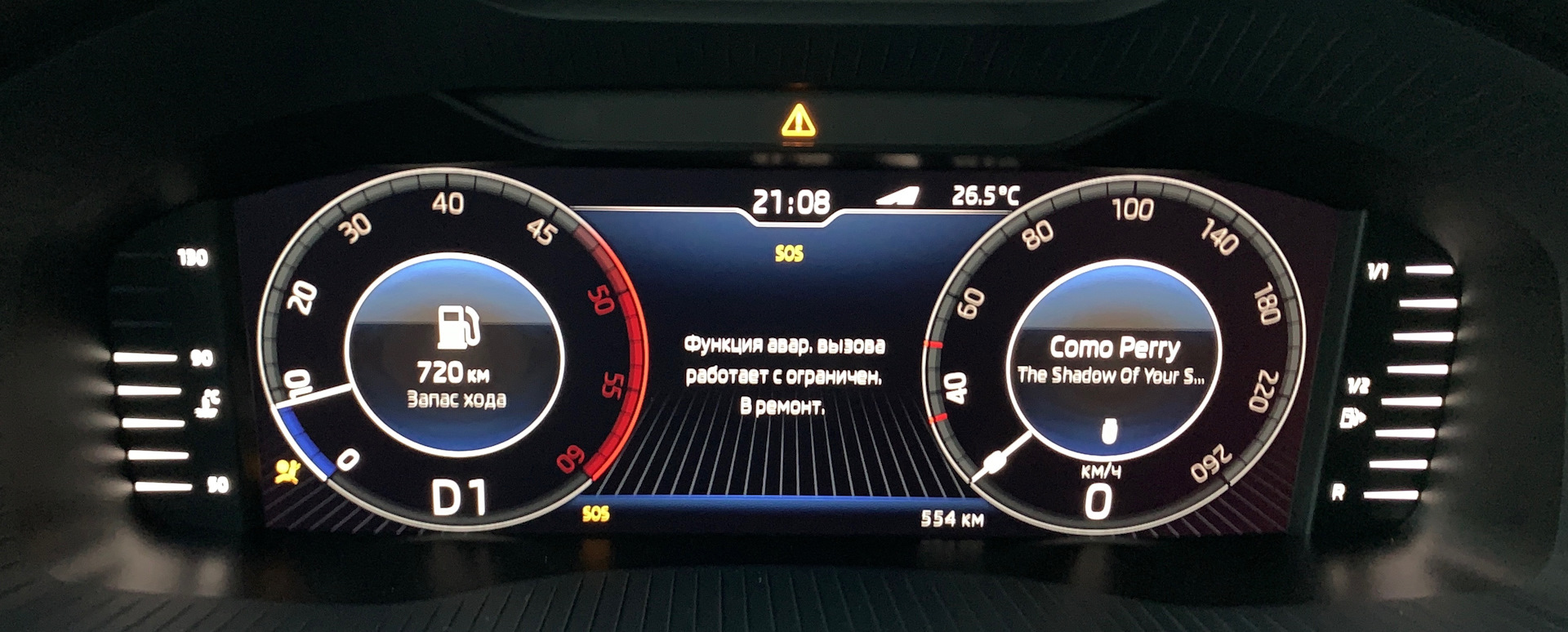

В связи с этим собираю печальный опыт коллег.
— У кого было?
— Починили?
— Какой именно дилер починил?
— Что делал дилер для устранения неисправности?
У меня ошибка вылезла сразу же после заправки.
Совпадение? Не думаю! (с) :))
UPD 1: Сдался дилеру. Вышел утром из дома, позвонил, через 30 минут приняли.
UPD 2: Сейчас позвонили и сказали следующее:
Мы сбросили ошибки. Но импортеру известно о проблеме и к выходу готовится модернизированная запчасть — блок кнопок, включающий лампочку подушки безопасности. Именно по этой лампочке и идет ошибка.
Так что просят немного подождать, когда будет объявлена либо отзывная кампания, либо при повторении ошибки, будут менять блок кнопок.

2 дня назад тоже словил ошибку данную. Сегодня был у дилера, итог — замена всего блока с кнопками ( где лампа подушки, парктроник и тд). 2 часа и Доби свободен и без ошибок

ещё раз поясню: в глонасе появляется ошибка как следствие из-за ошибки в в блоке подушек безопасности, вот туда и надо копать сначала! те нужно смотреть какая ошибка в блоке подушек безопасности. если подключите диагностику то увидите что в 75 блоке (это блок глонаса) будет ссылка на блок 15 (ПБ). те нужно решить проблему с ошибкой в блоке ПБ (как некоторые уже тоже писали есть проблема с индикатором пассажирской ПБ)

У меня "вылечили" прошивкой (более актуальной) блока глонас (у ОД). С этих пор было пару раз на 1-2 сек в местах где вообще "тайга" но в общем все ок.
Было тоже самое недавно. Приехал на мойку заглушил и практически сразу завёл и вылезла ошибка глонасс и полушки водителя. Дилер подключился, смотрели долго вдвоём потом все убрали и сказали, что это какой-то сбой произошёл. Короче пока гоняю, проблем нет. Дальше посмотрим.

Василием, 15 и 75 блок.
