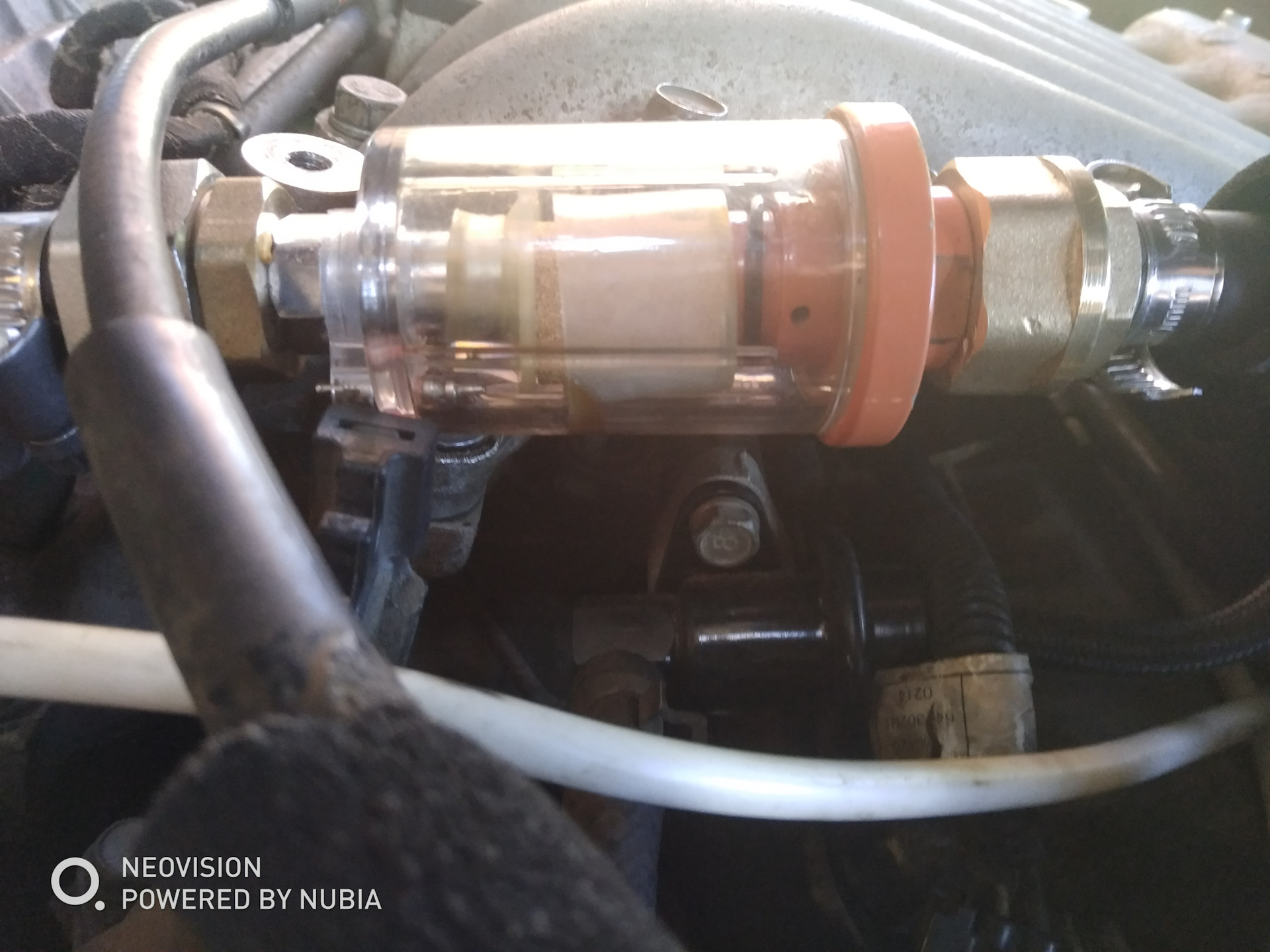

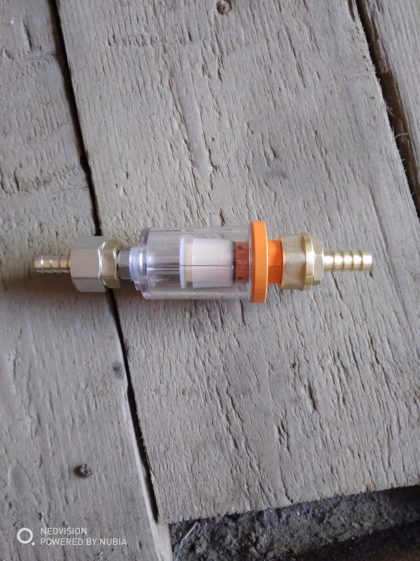

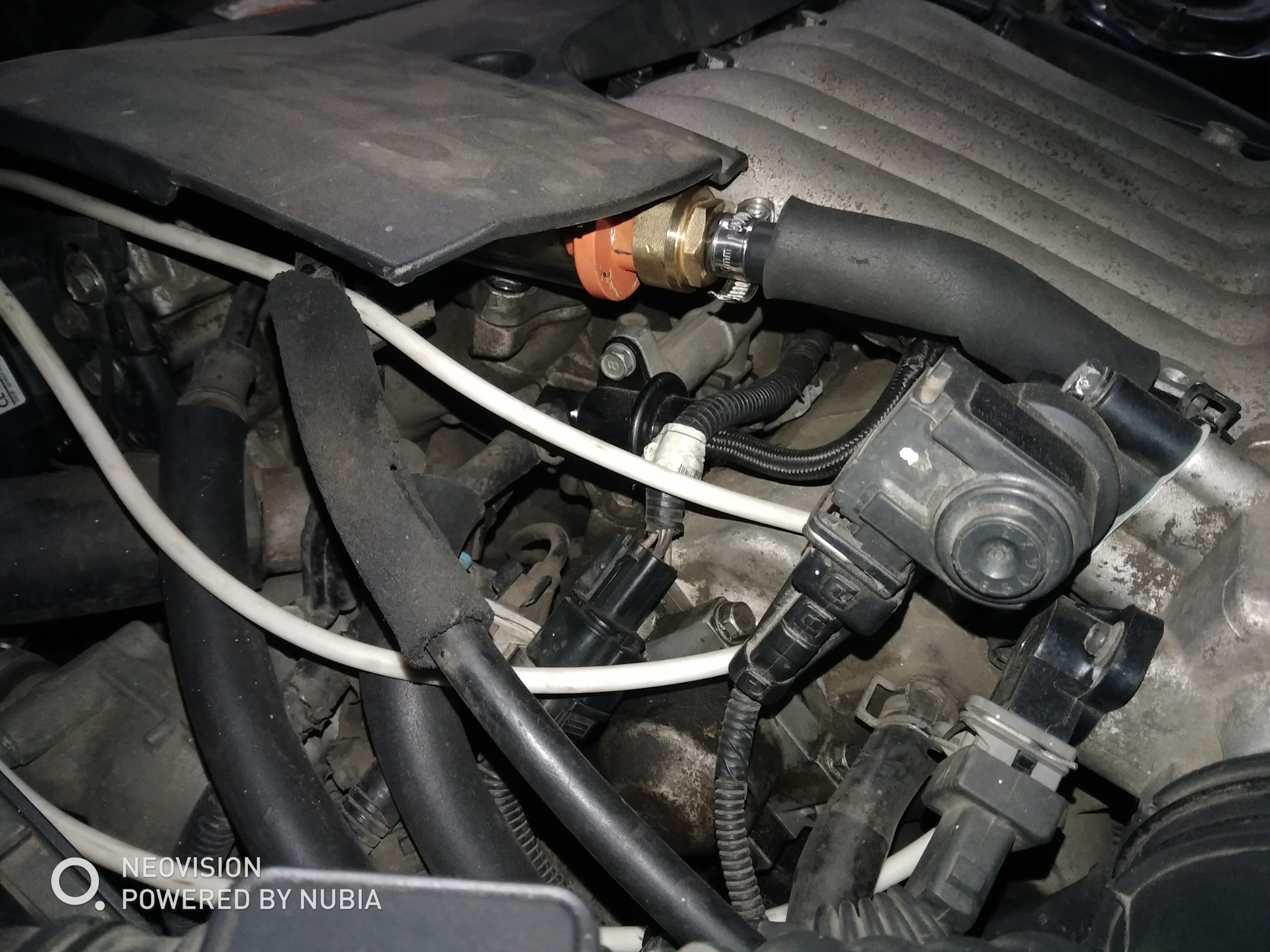

Как уже писал, закидывает масло во впускной коллектор через шланги вентиляции картеров. Потихоньку начал решать проблему, а именно закупил вот такую приблуду под названием масло-влагоуловитель
и соответственно переходники, штуцера, чтобы это все заколхозить в а/м. Получилось даже красиво, и масло копится, правда внутрянка этой приблуды развалилась

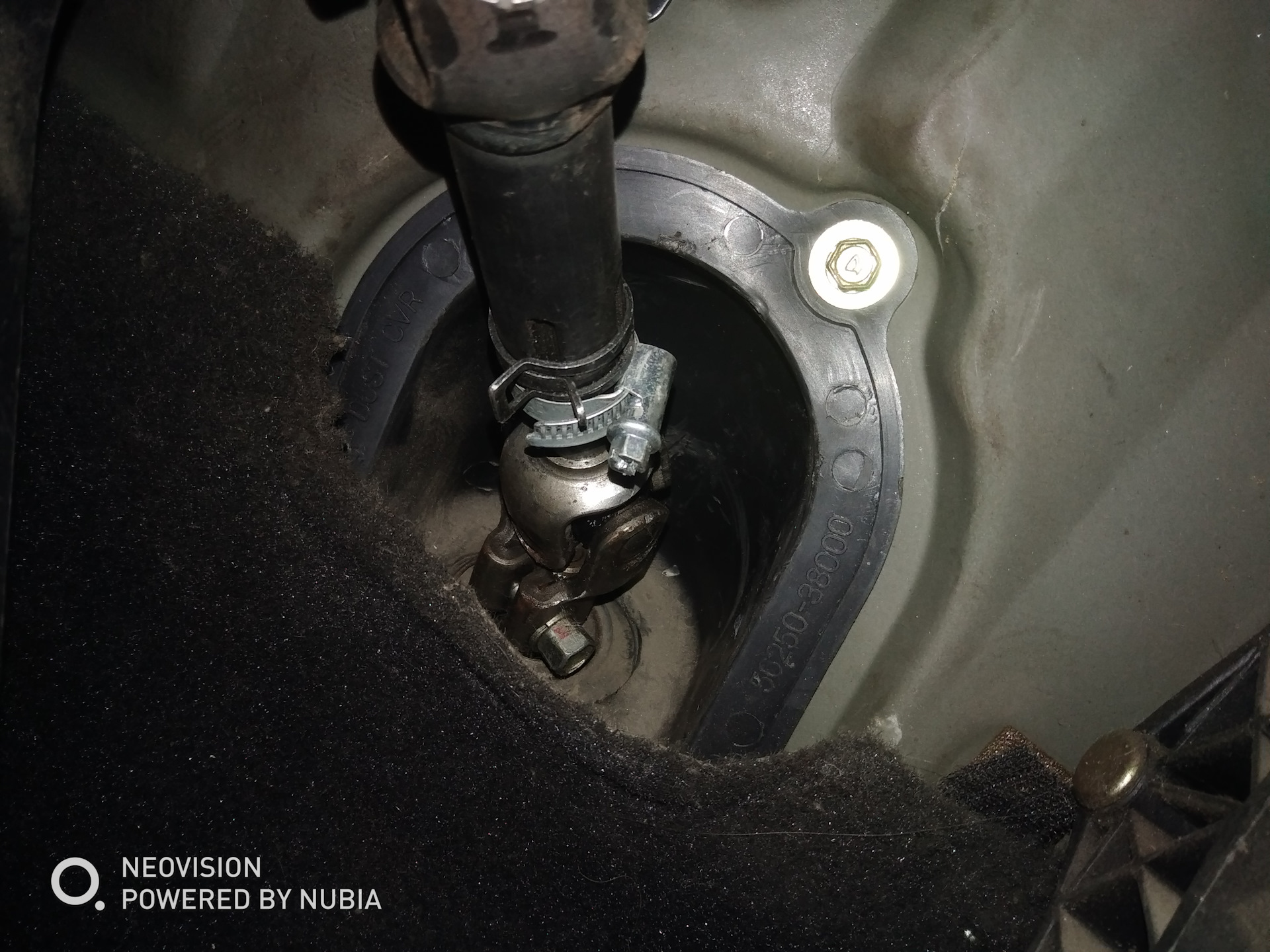

через неделю использования, так что буду вертикальные ставить, у них конструкция кажись попроще (читай надежней). Также решил побороть стук в рулевой колонке при езде по кочкам ну или как их там — по
дорогам. Снял кожух, чуть не разломал там все, ну как обычно, и с первого взгляда ничего не нашел, но присмотревшись увидел в месте соединения разрезного вала и шлицов обычный пружинный хомут, роль которого, видимо, стягивать этот разрезной вал. С этой ролью он справлялся явно херово ибо шевелился легко от руки и ездил по валу. Не долго думая взял другой хомут и затянул строго до пропадания люфта,
сильная затяжка там не нужна, а то деталям будет сложновато перемещаться относительно друг друга. Теперь не брякает И вот вроде все починил, но хрен там, когда снял кожух увидел, что сопливит главный цилиндр сцепления по штоку в салон, так что to be continued…

Отделитель ставят строго вертикально! иначе ему кирдык приходит. Покупал MF80 PM-92676 Фильтр-влагоотделитель Русский Мастер. Цена 300 р.
Поставил от классики бензиновый, но от температуры его скорежило, правда не лопнул, работает.
Маслоуловитель так и называется? Номера нет ? Или где такое приобрести можно. А то тоже с этим борюсь. Сапун поменял все равно масло идёт
дак да, на алике их дохрена, но цена кусачая почему-то. Я брал в строймаркете akson.ru/p/filtr_maslo_vl…itel_wester_816_001_1_4_/

Где то читал что ставят обычный бензиновый фильм тонкой очистки ну ты понял пластиковый и пишут что всё гуд.
Я поставил такой, он пластмассовый, от температуры его сдавило всего.
А как же на вазах ставят и всё равно, темпер одинаковый же!
Так там он с бензином, а тут то с газами.
Рабочий? В салон? Может, главный?
Все правильно, главный, спасибо за поправку, исправил.
