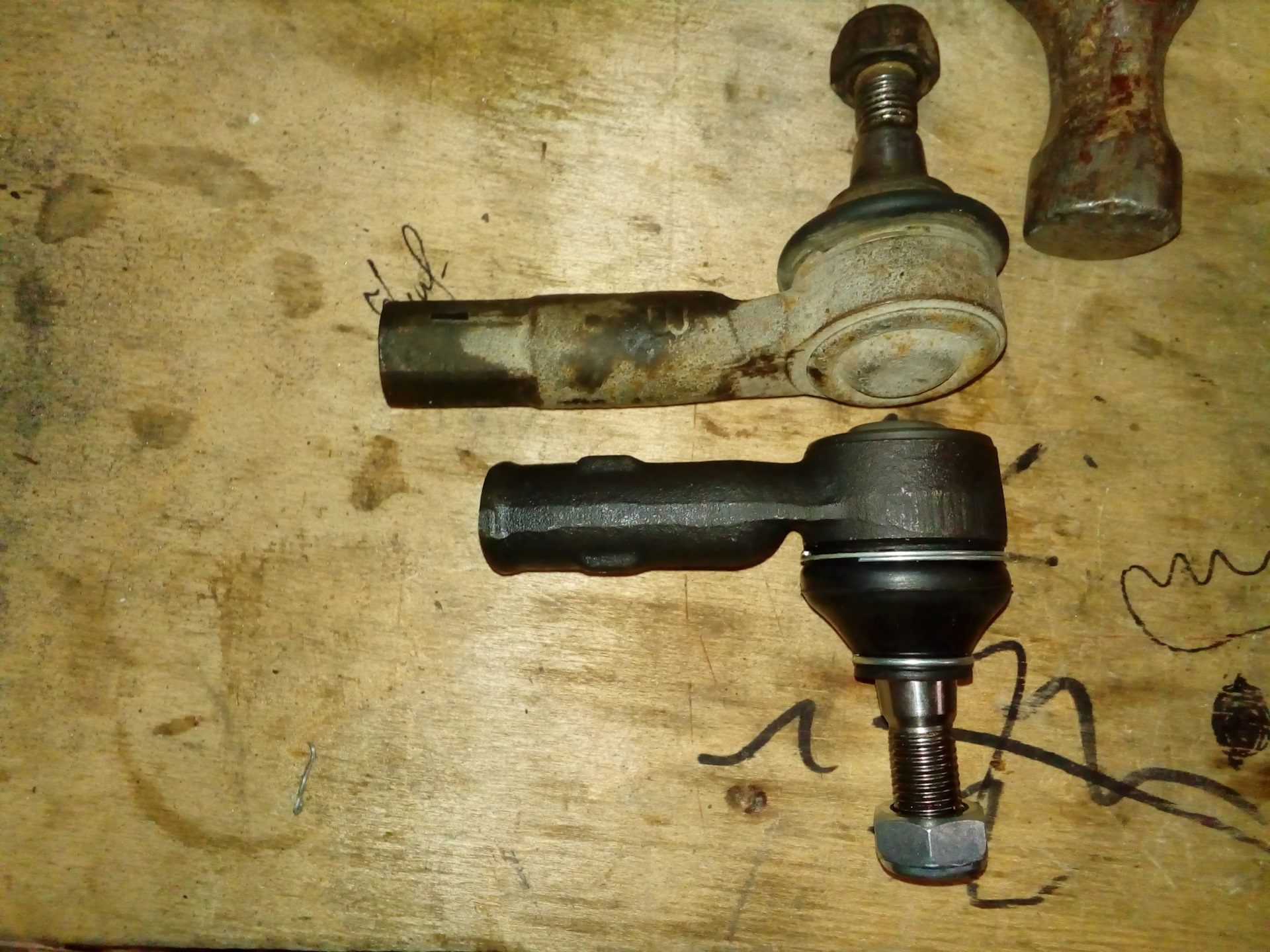

На днях начало, что то постукивать на мелких ямках!
В результате осмотра выявил левый рулевой наконечник!
Едем в магазин заказываем)
Окозалось что их два вида, я не знал!
Ну да ладно смотрим какой стоит и заказываем похожий)
На следующий день т.е. вчера пришел наконечник
Едем в гараж)
По замене много уже информации в иньернете!особых сложностей не возникло!
Чтобы попасть в развал использовал изоленту, штангенциркуль и считал количество оборотов)
Новый встал идеально)
Ну и как следствие стук пропал)
Ездим и радуемся)
Запчасти на фото: 1J0422811B, JTE457

Да можно не мерять они визуально отличаються)
ну хотя да, задней штукой)
ta3a-Bod
короче визуально глянул, у меня которые длиннейшие) так что спасибо за фотку!)
