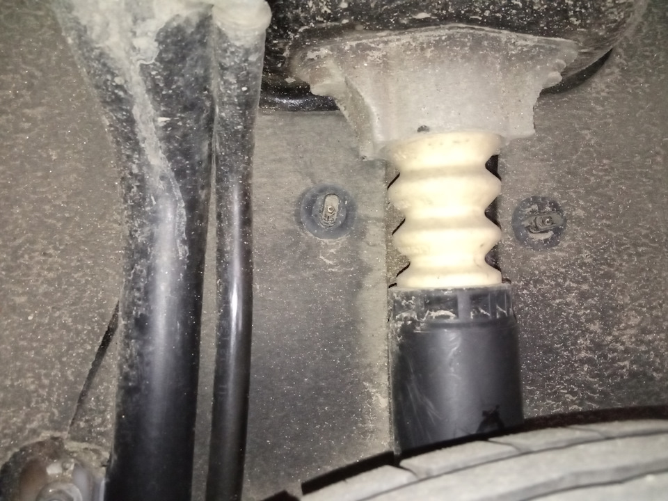

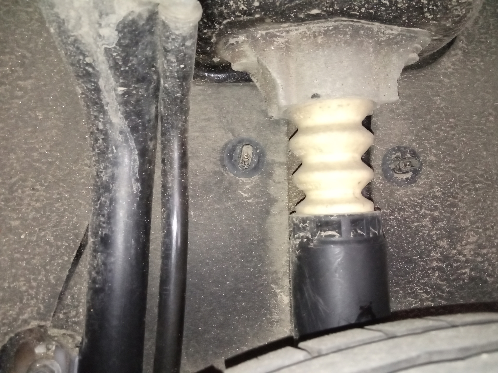

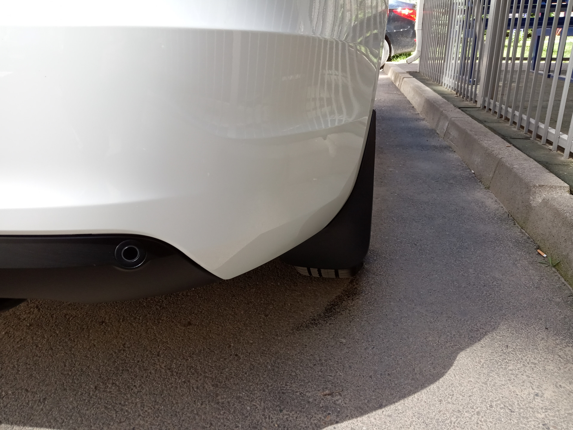

Обработал все арки антикоррозийной мастикой из баллончика. Снял защиту, всё вымыл, высушил, обезжирил, обработал мастикой (на каждую арку ушло 1,5 баллона). На передние подкрылки наклеил вибропласт STP AERO. Так как сзади стоят подкрылки из мягкого материала, вибропласт клеил на сам кузов, затем обрабатывал мастикой.
Сняв заглушки на порогах, был удивлен наличием внутри мовиля, но всё равно добавил ещё, под каждую заглушку.

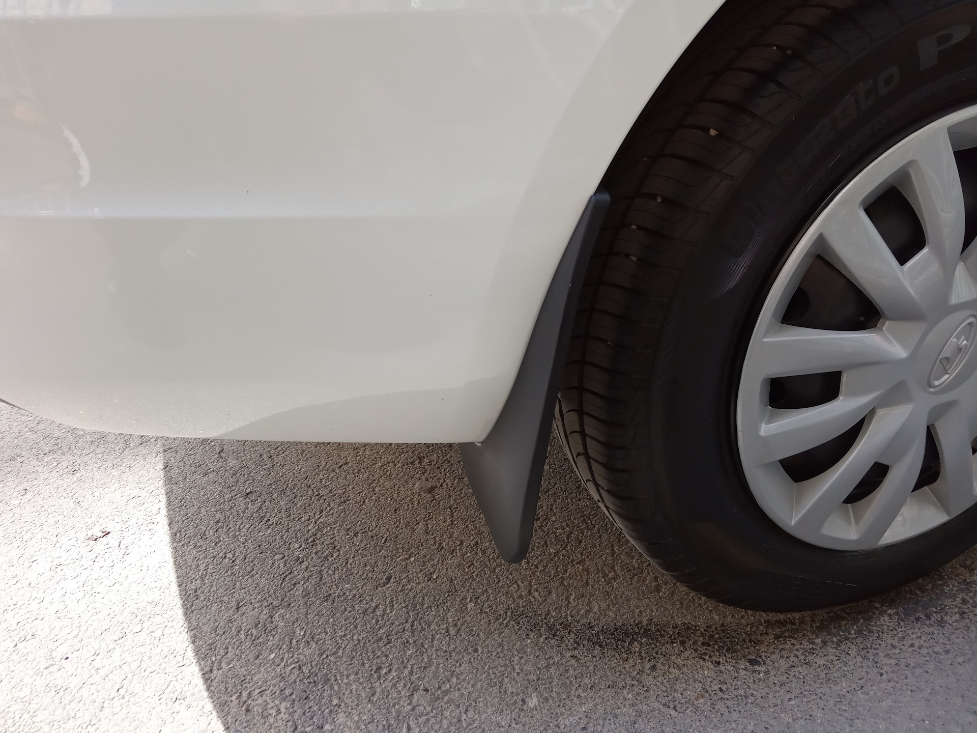

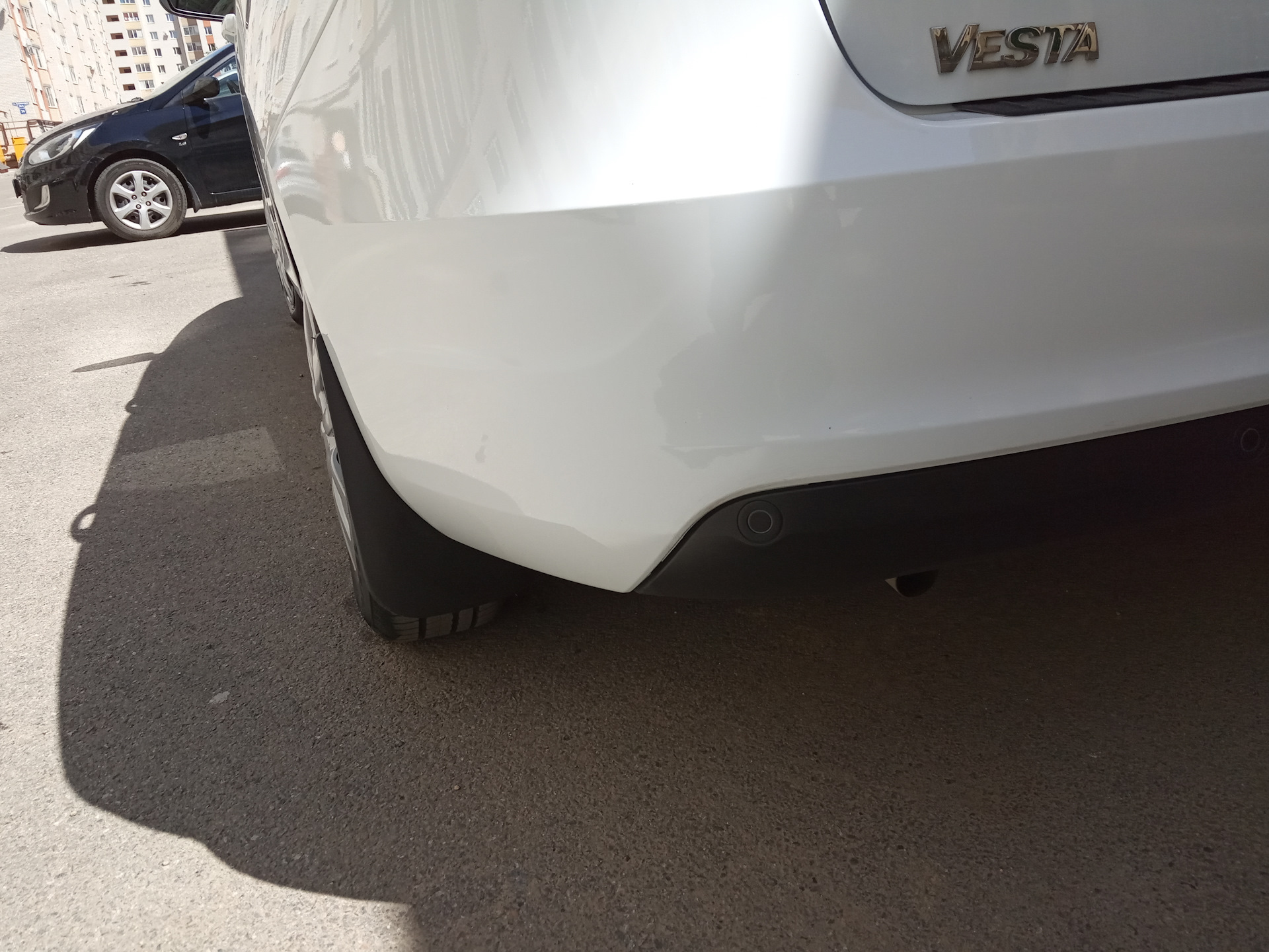

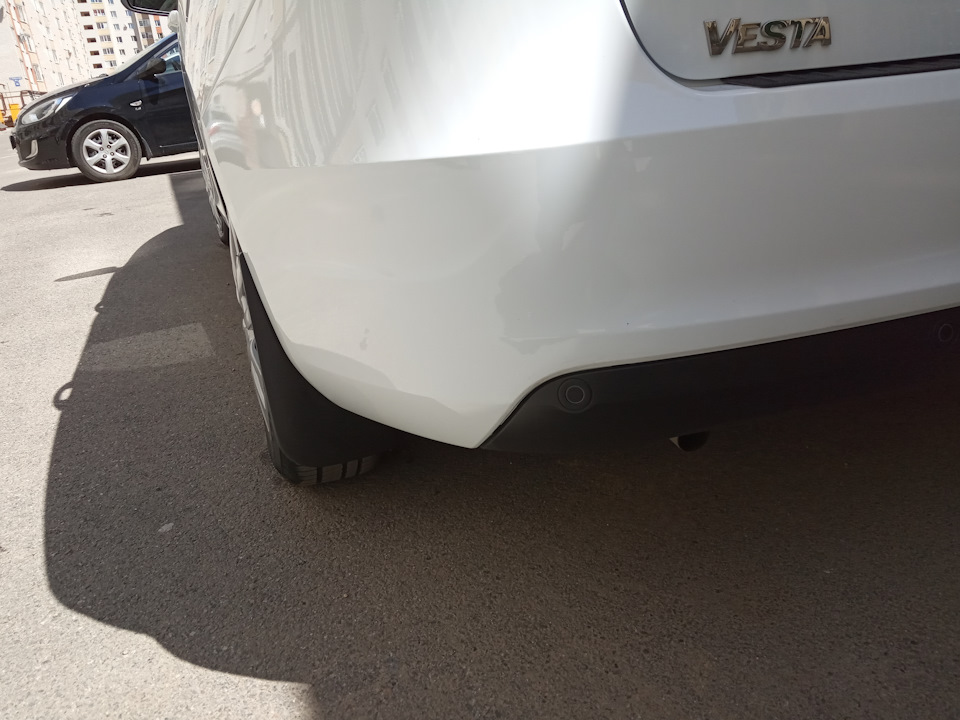

Так же поставил задние брызговики.
Артикулы:
KERRY KR956 антикор
KERRY KR948 мовиль
LADA 99999218001382 Брызговик ВАЗ LADA Vesta задний

Нужно не только арки пройти, но передние крылья до дверей . Там никакой защиты нет .
так и сделал, куда достал
