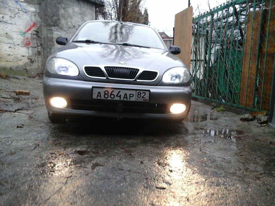

Всем привет, вчера ездил в г. Симферополь, кто местный тот знает, что там во время дождя, как и в любом большом городе да и не только, вода стоит по самые колени, ну вот и я попал с включенными ПТФ вот в такую жопу. Повезло, что стекла не потрескались, но одна лампочка потухла со стороны водителя. Сегодня пока грелась машина решил заменить лампочку, 10 минут машина прогрета, лампочка горит, процесс прилагается:

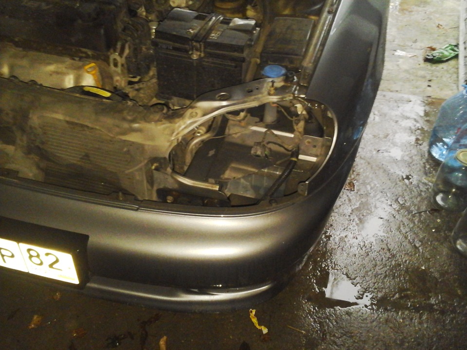

1. Открываем капот;
2. Откручиваем фару (два болта, одна гайка) ключ на 10;
3. Отключаем три контакта, которые идут на фару;
4. Фару в сторону;
5. Берем ключ на 8 откручиваем ПТФ (две гайки);

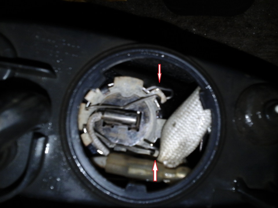

6. Отключаем контакт, который идет на ПТФ;
7. Переворачиваем ПТФ снимаем пластмассовую крышку;
8. Отщелкиваем два ушка (скобы), которая держит лампочку внутри ПТФ;
9. Достаем лампочку из ПТФ;
10. Отключаем контакт лампочки;
11. Ставим новую лампочку, собираем в обратной последовательности.

Есть еще самый простой и быстрый способ. Не нужно снимать фару или ехать на яму. Берем головку на 8, засовываем руку под бампер, нащупываем резьбу и на ней гайку. Головкой выкручиваем две гайки. Туго быть не должно, так как гайка прижимает пластиковый бампер. Короче говоря, я рукой снимаю за 2 минуты. Также устанавливаю обратно.

В меня защита двигателя, защита птф с двух сторон+подкрылки. Иначе чем ета инструкция не поменять. Тоже фару долой надо.

не вижу смысла откручивать фару, птф с под низа легко откручиваются и яма для этого не нужна.

Извини но это геморой для новичков.она меняется с низу бампера в течении 10 минут.
в чем геморой открутить два болта и три гайки?
накрайняк можно отогнуть подкрыльник и открутить туманку, и фару снимать не обязательно
Можно просто бамбер ударить ногой ил в стену разогнеться и туманка сама выподит
а фару зачем снимать, это же лишняя работа
а как ты снимешь ПТФ если нет ямы
руку под бампер засунул и открутил
+1, я так же делал))
я так уже н-нное количество раз делал
так же не удобно это раз, во вторых, снизу не знаю как у Вас, а у меня стоит защита, я говорю не про защиту двигателя, а про защиту ПТФ пластмассовую, которую тоже надо снять, чтоб долезть до ПТФ, а в третьих у меня перед низкий и так просто рукой не удобно
