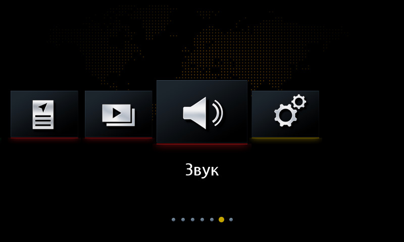

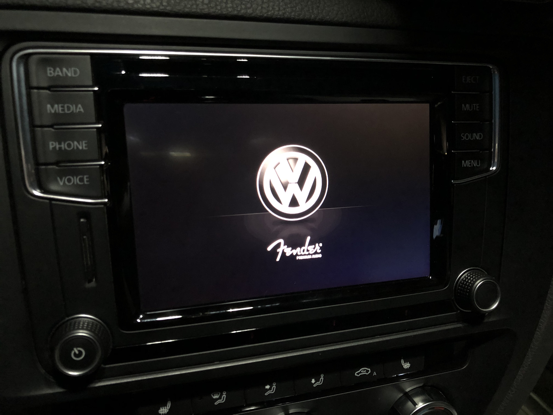

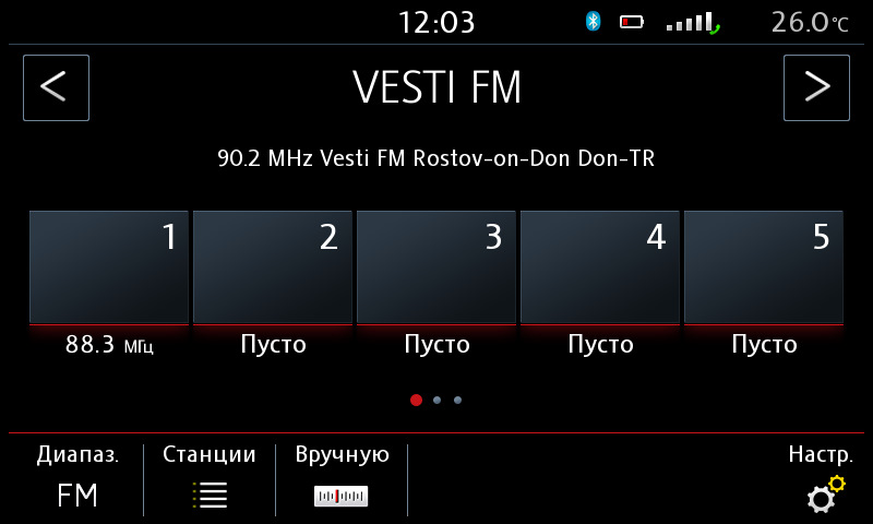

Но тут попалась не менее интересная магнитола, а именно магнитола Composition media на ПО 604 с доп. оболочкой (SKIN).
Кто пользовался магнитолами на ПО 2хх, тот знает что на тех магнитолах была ОБОЛОЧКА КАРБОН (Sport)
Теперь и на 604 ПО есть возможность иметь 2 оболочки, стандартную и альтернативную
Пример этой магнитолы тут.
www.drive2.ru/l/532013545580135115/
