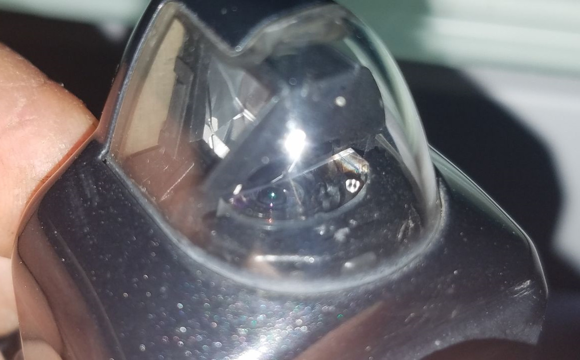

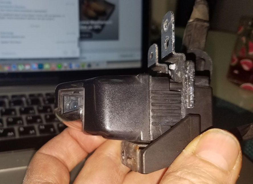

Камера.

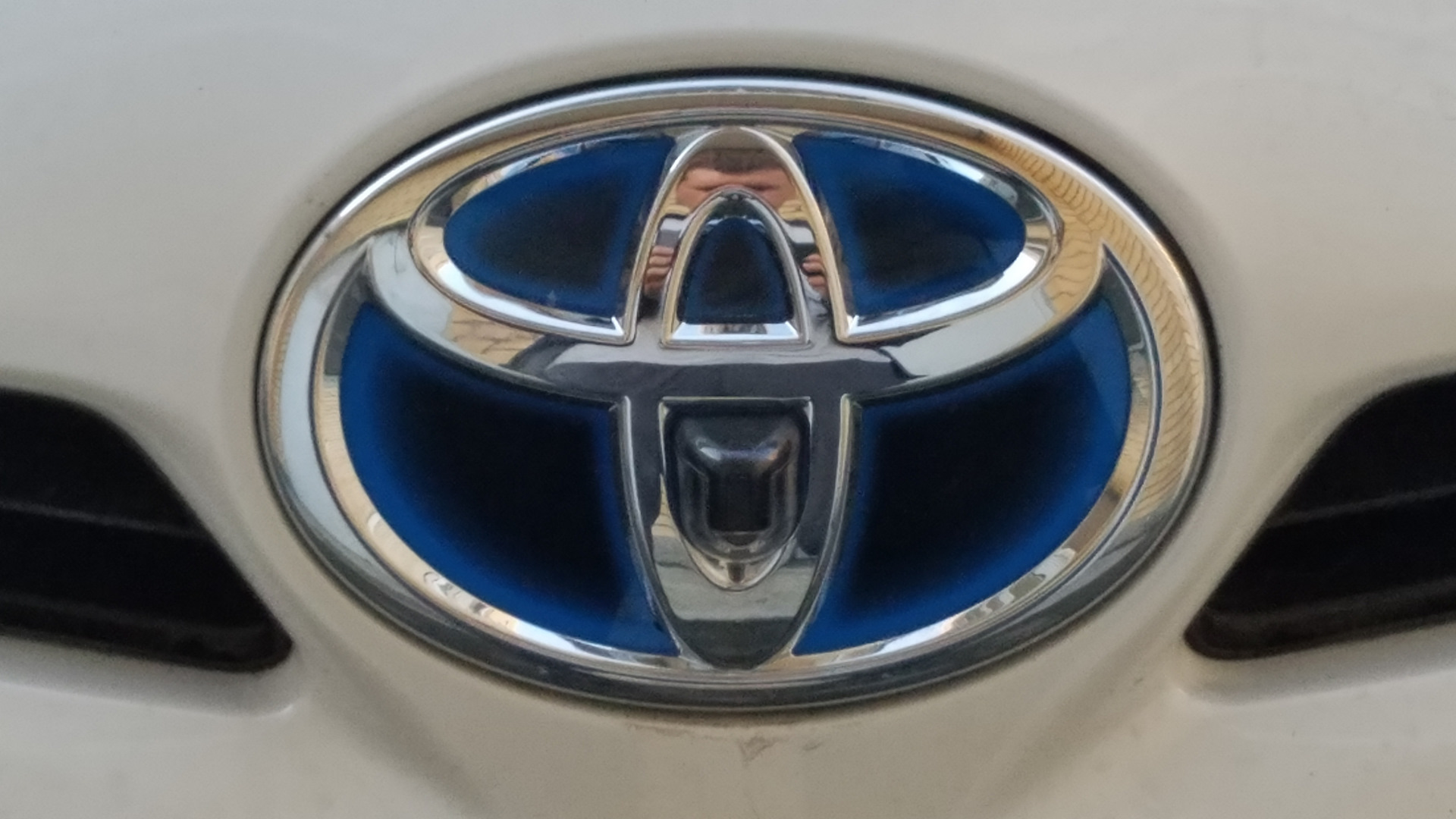

Особенность и одновременно плюсы именно этой фронтальной камеры в том, что картинка выводится на экран поделённая на ТРИ части (⬅️➡️⬇️вид слева, вид справа и вид снизу). Именно этого мне не хватало! Более того, эта фронтальная камера по своей форме (аэродинамичной) конструктивно практически лишена недостатка от пескоструйной деградации.

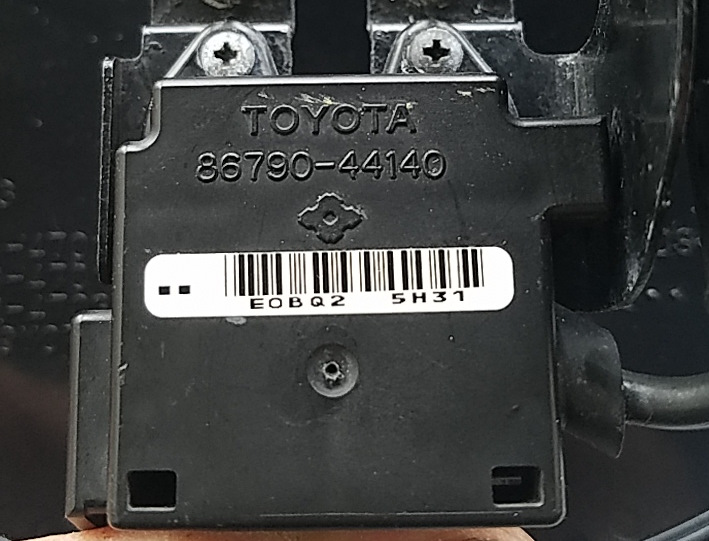

каталожные номера:
от Toyota (Isis) — 86790-44140 / ***50 / ***60 / или 8781A014 от Mitsubishi (Delica). На сколько я понял — всё это одно и тоже, а отличие только в кронштейне, пластиковой крышке и по форме разъёма.
Цены на новую камеру, как крыло от самолета, но если покупать б/у то дешевле всего можно найти, там где она в комплекте с решеткой радиатора (цены начинаются от 500руб)
В общем по поводу этой камеры наверно еще есть много полезной информации из опыта других, достаточно пройтись поиском. На drive2 уже достаточно отчетов с установкой именно этой камеры, поэтому я не был оригинален.

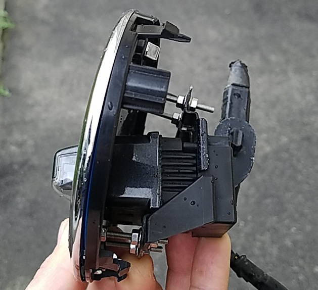

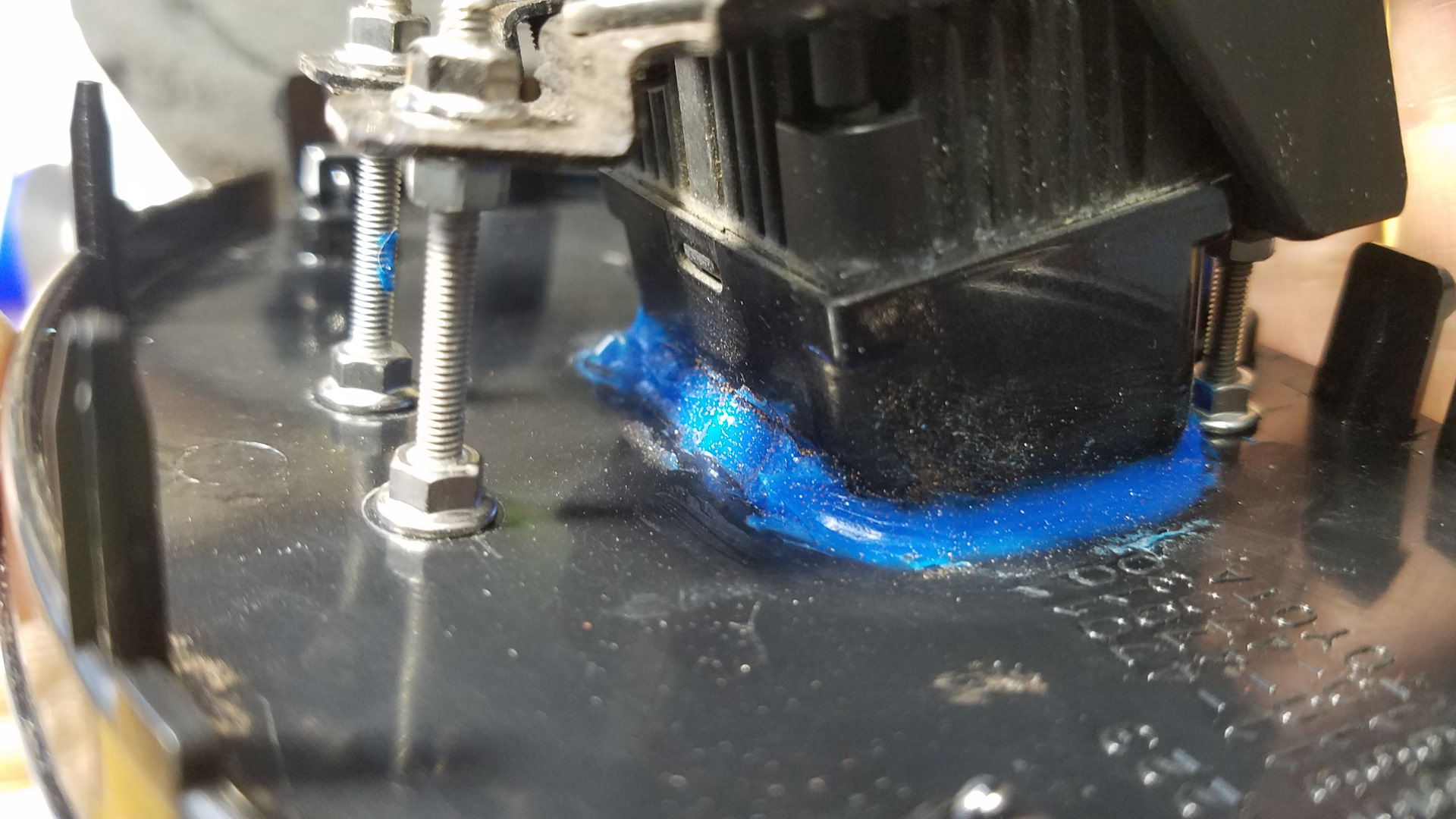

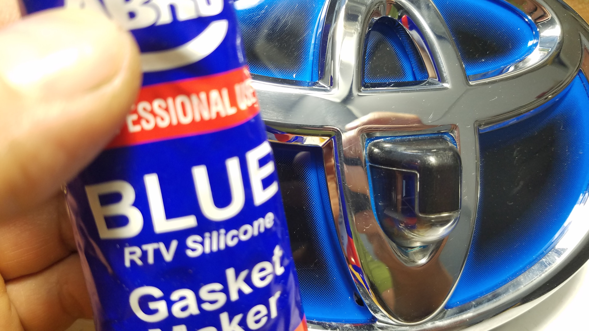

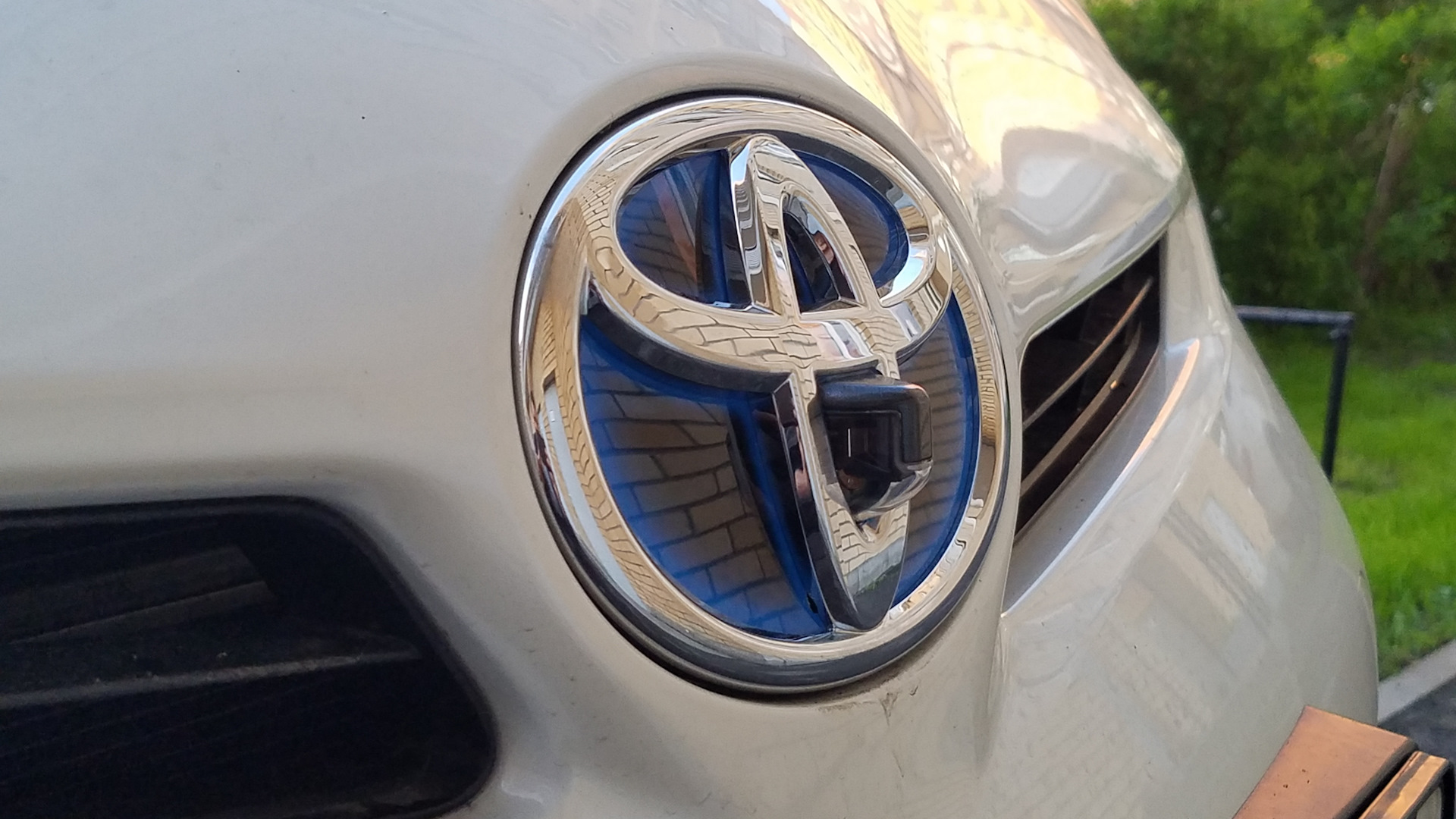

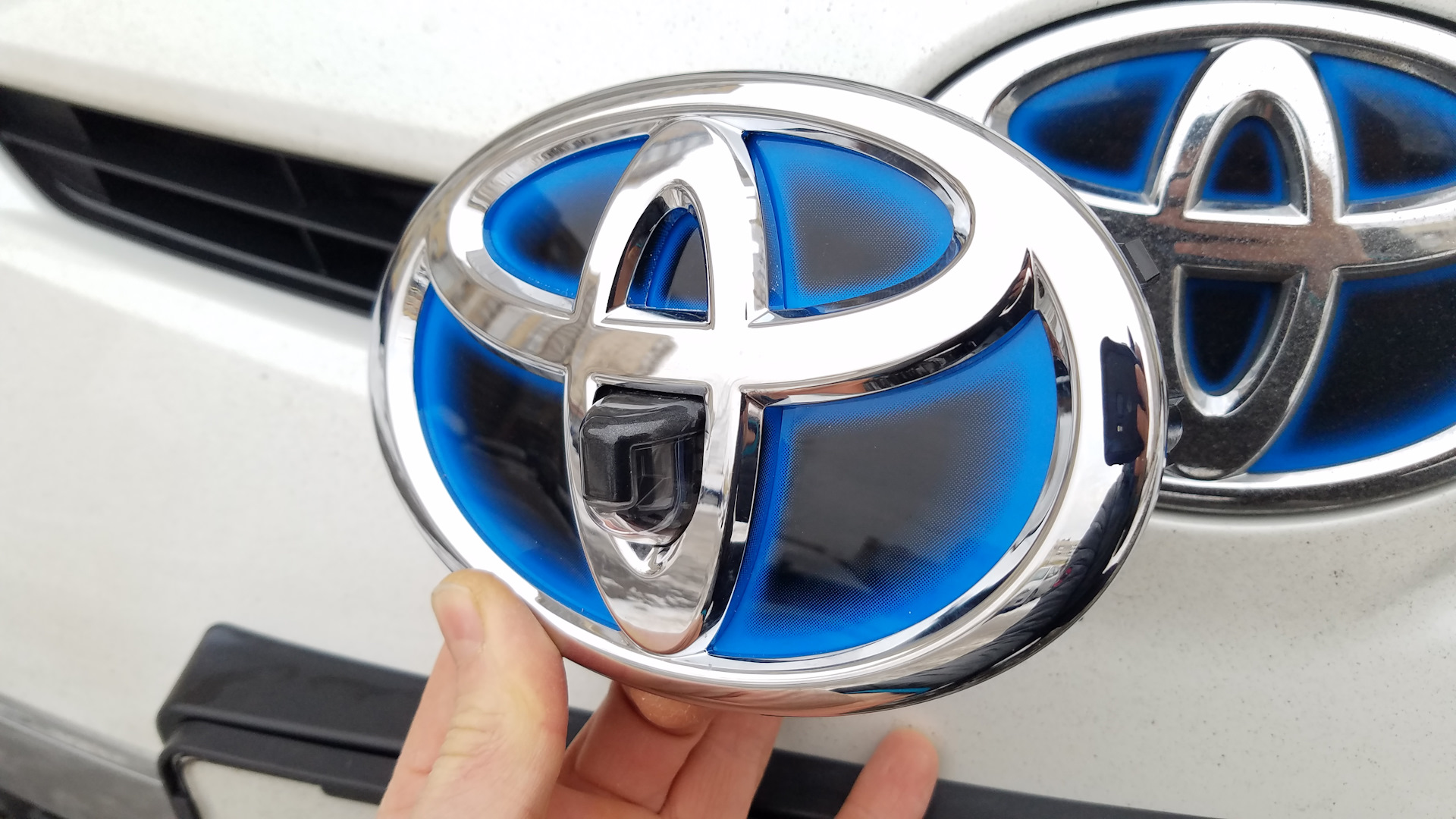

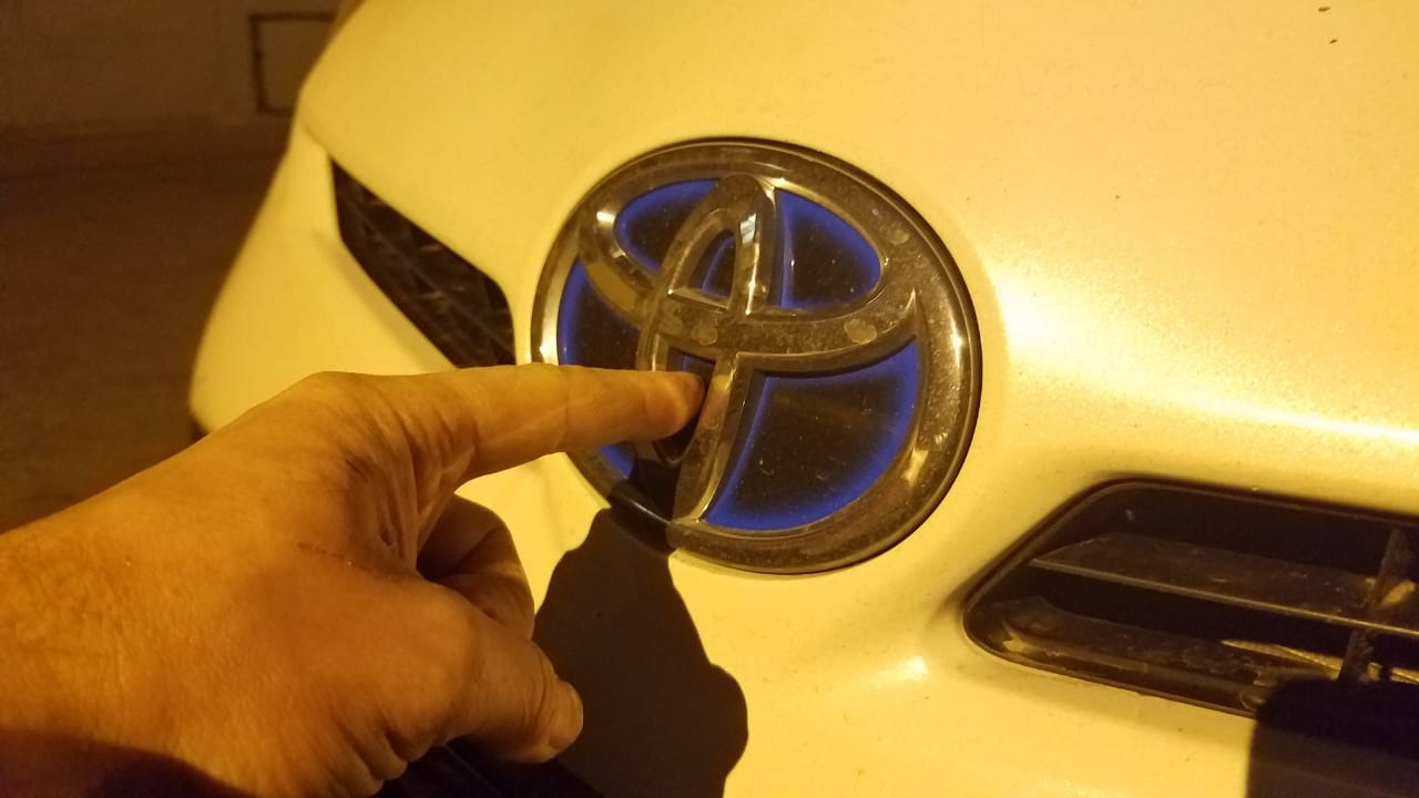

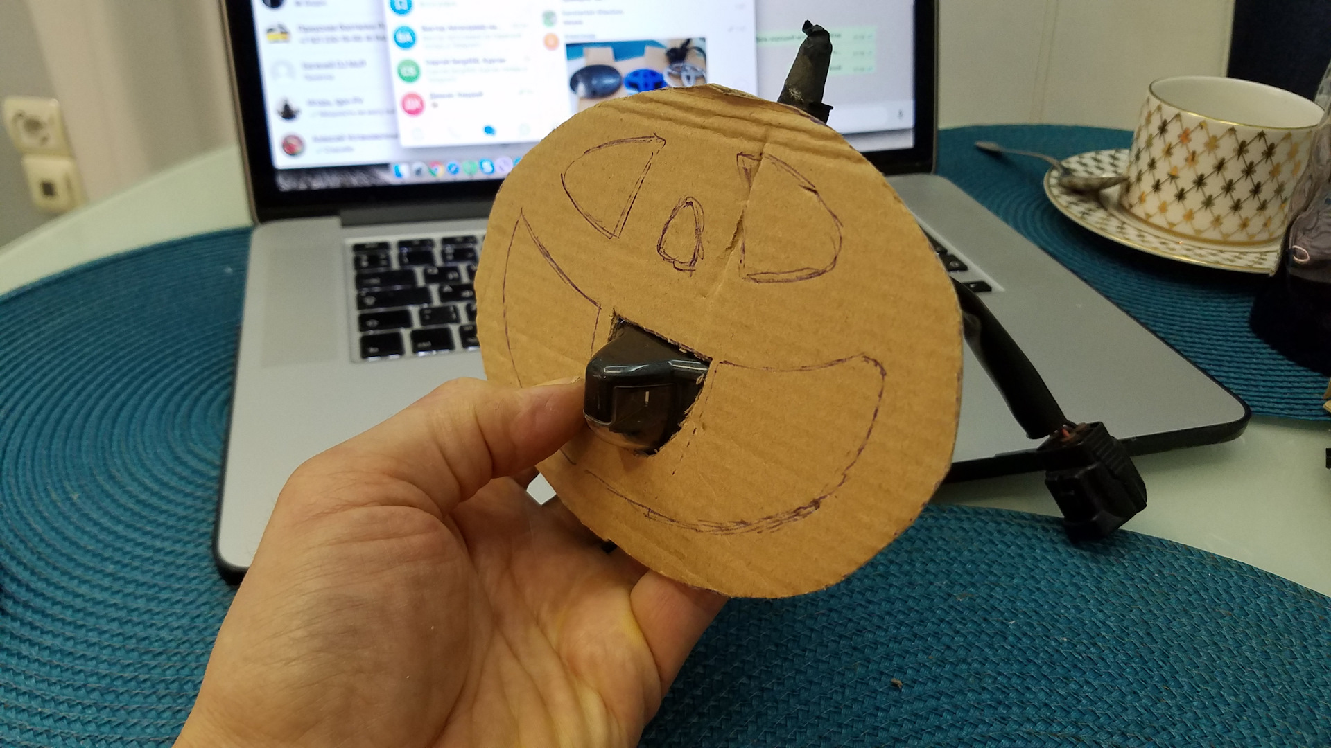

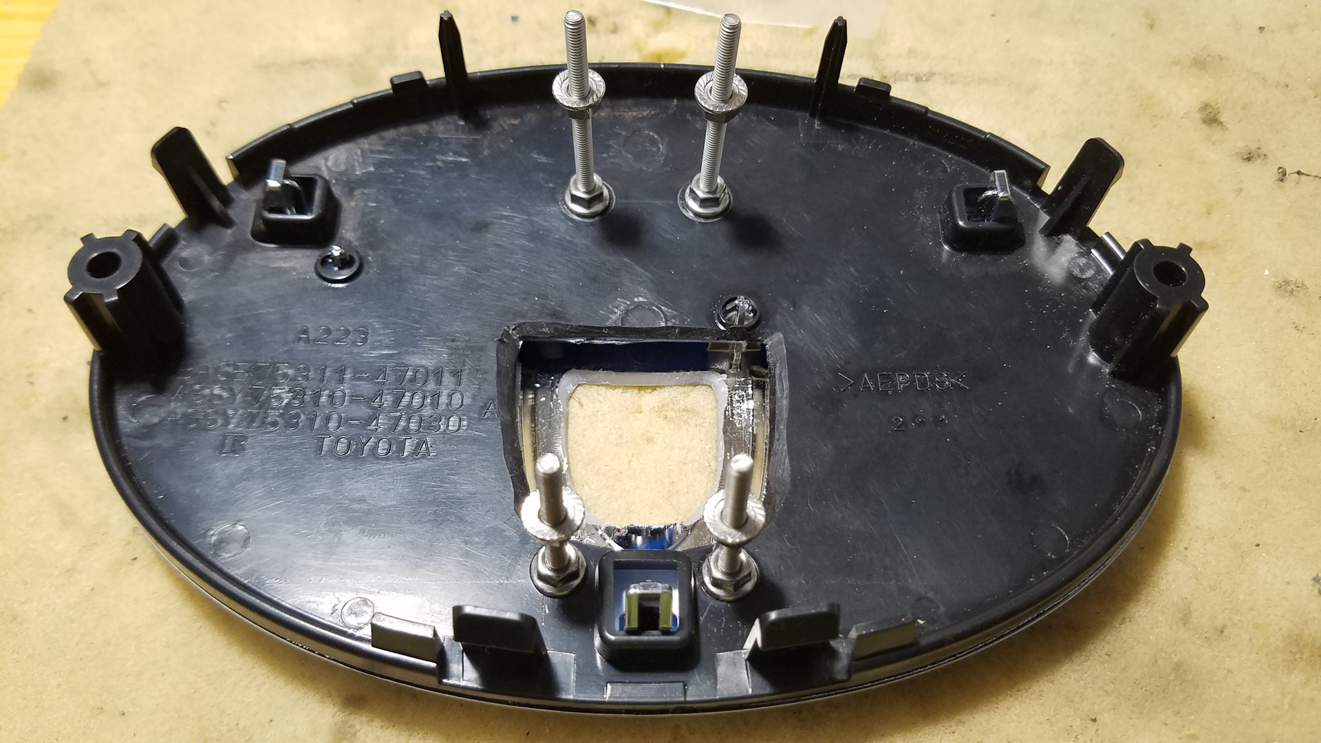

После того, как данная камера оказалась у меня в руках, много времени ушло на поиск места установки. Установка в решетке под гос.номером мне показалась слишком низкой.
Решено! буду пилить и врезаться в фирменный значок Тойоты, для этого купил новый для экспериментов. Благо в комплектации моего авто нет активного круиза (у тех у кого есть активный круиз — радар стоит в этом месте).

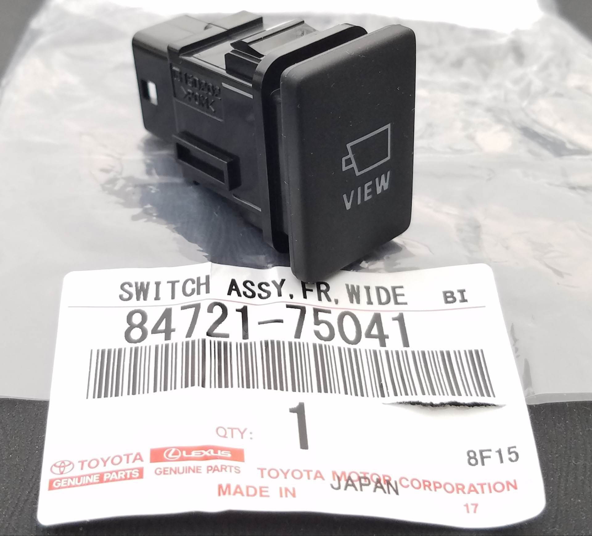

Активация.

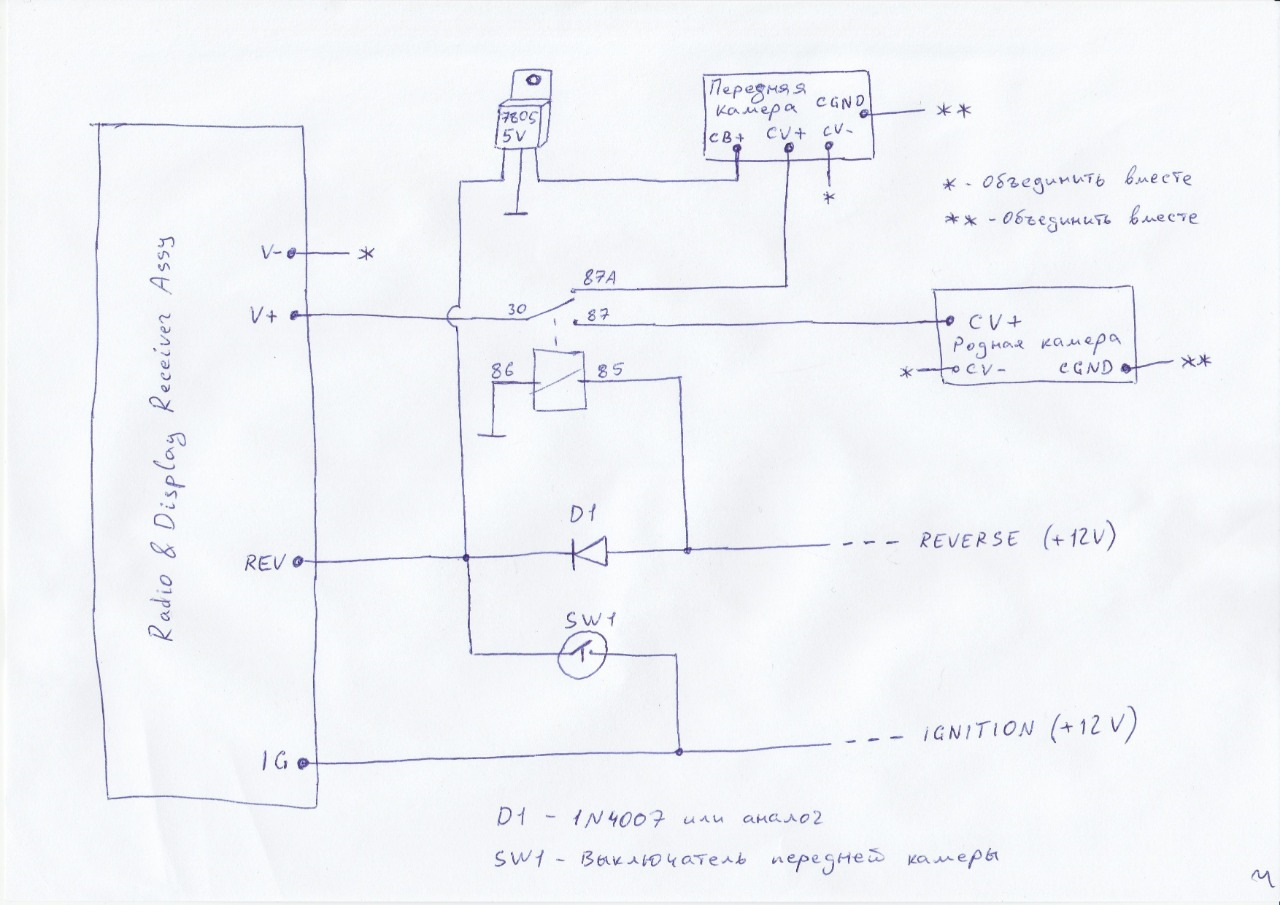

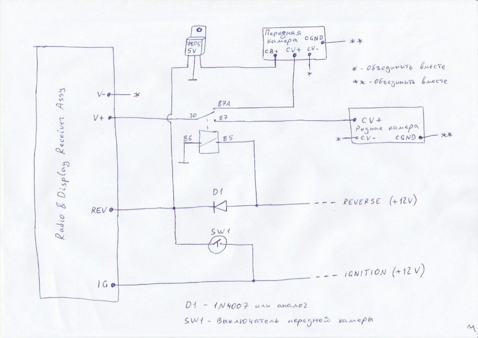

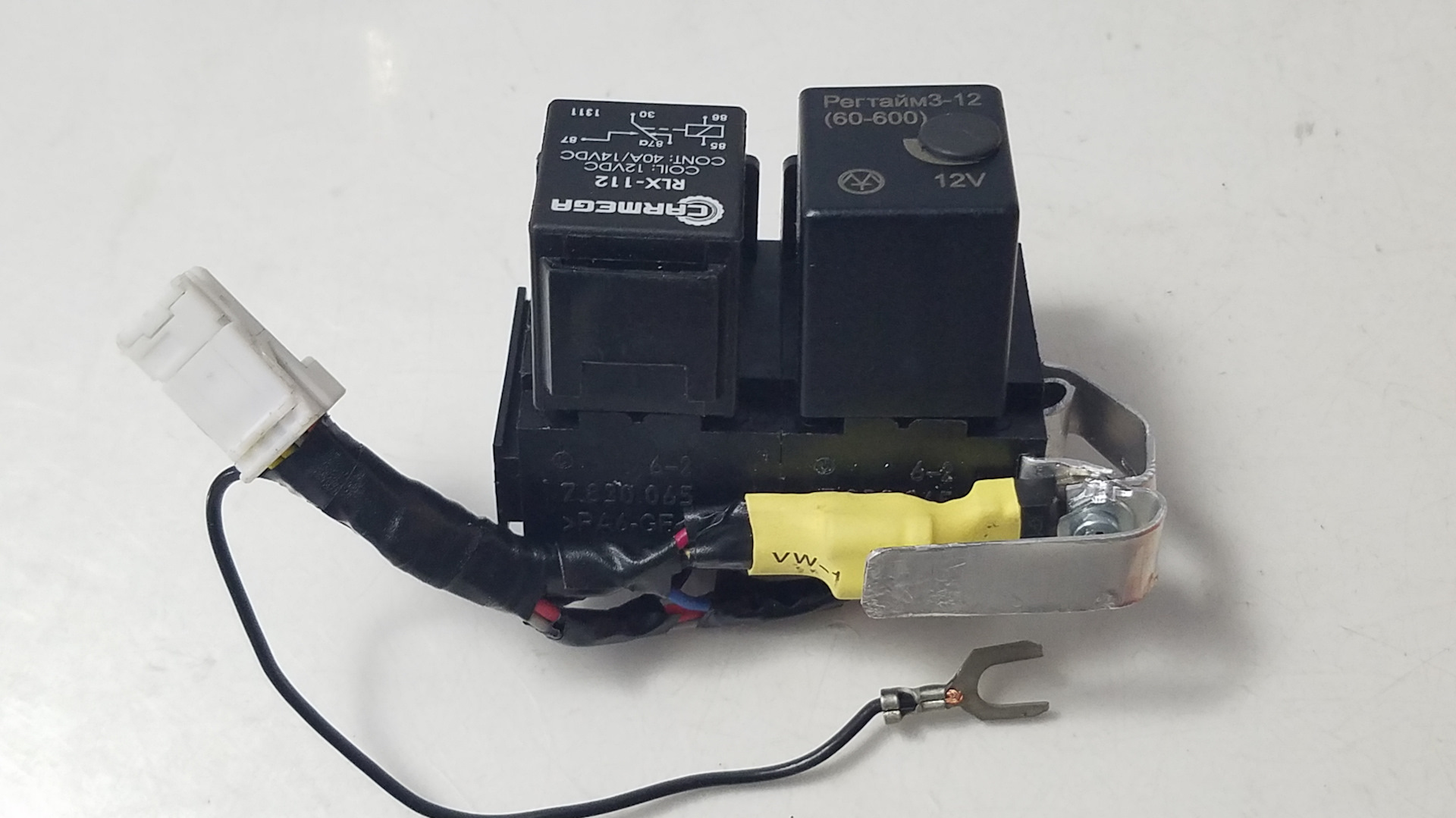

Для активации фронтальной камеры была куплена кнопка от HARRIER / SAI 84721-75041. Разъем для кнопки имеет номер 90980-12183
В качестве электронной фиксации кнопки выбрал реле, это был готовый вариант от отечественного производителя. "Регтайм" — реле времени регулируемые. Настроил на 60 секунд.

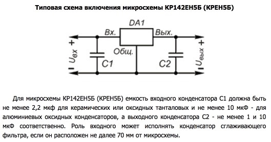

Для питания камеры (6 вольт) дополнительно был изготовлен простейший стабилизатор с фиксированным выходным напряжением на основе микросхемы КР142ЕН5Б. Дешево и сердито. Минус — греется, трбуется отвод тепла (низкий КПД)
Так же можно было использовать и более современные импульсные стабилизаторы напряжения 12v->6v

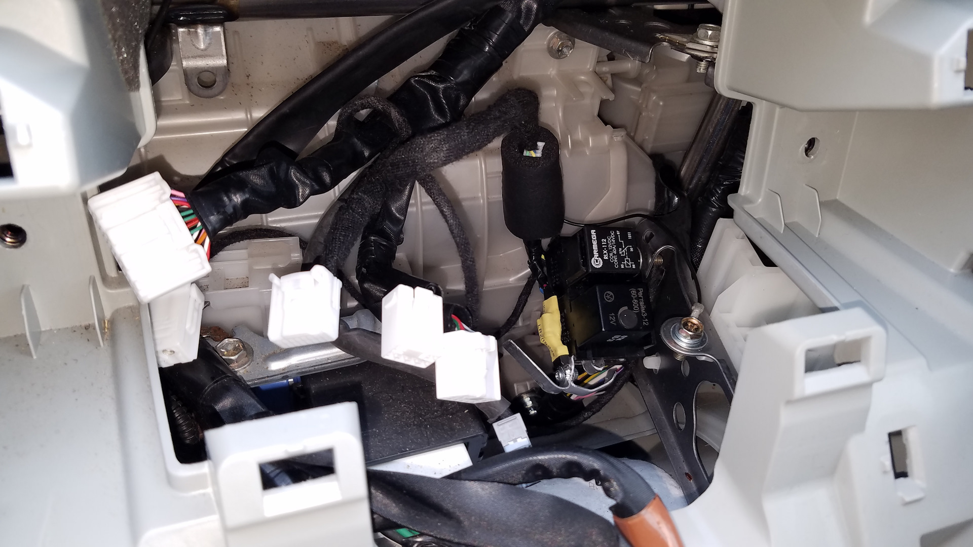

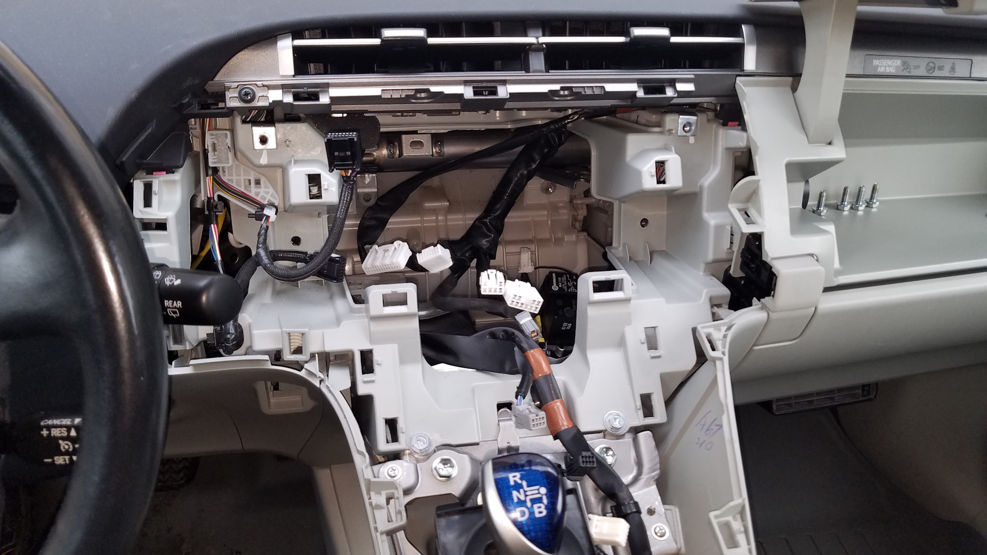

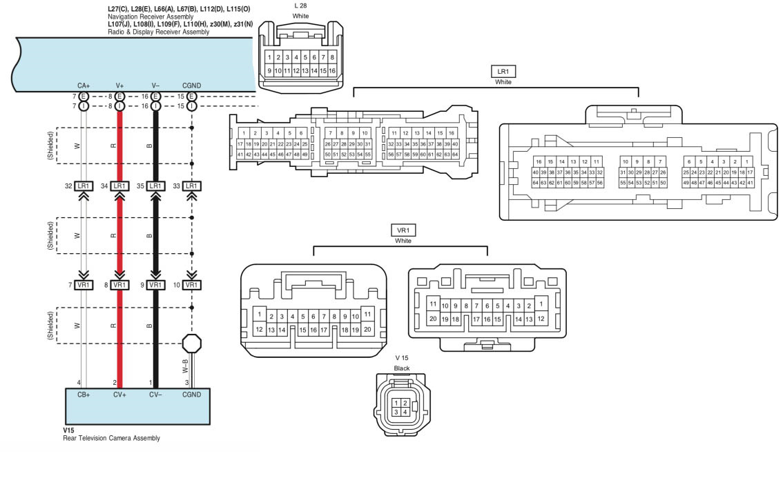

Подключение.

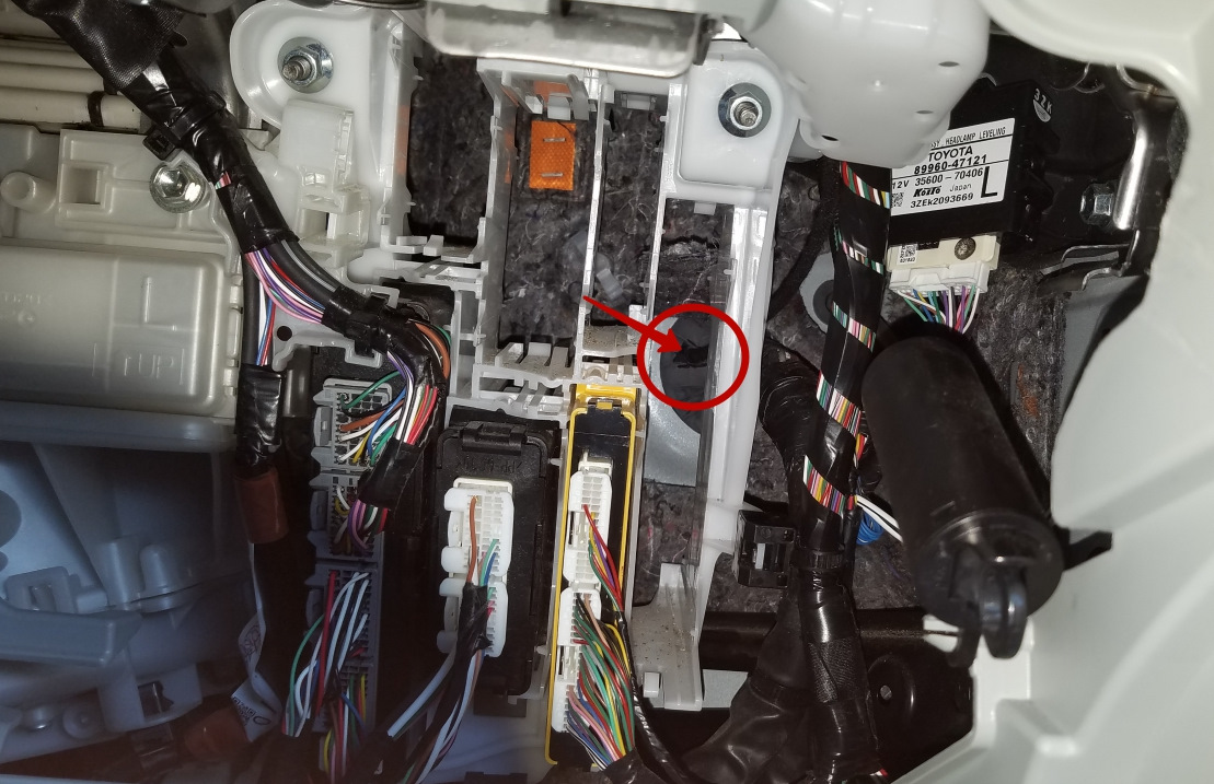

С небольшими изменениями взял за основу эл.схему которую любезно мне предоставил Игорь (Igor-PV)
Согласно схеме, из подручных компонентов и материалов, был изготовлен "модуль переключения камер".
UPD: В будущем хочу заменить этот пилотный модуль на более продвинутый. В бортжурнале у Igor-PV очень понравился, как выполнен подобный модуль.
Принцип работы

Здравствуйте, подскажите какие конденсаторы ставили на Крен?
Добрый день. Если честно не помню. Что было в голове по горячим следам, то и смог запись тут.

все хорошо, но если подключить по японски, в движении до 14 км в час голова пойдет кругом), и последнее видео всетаки высоковато теперь, можно сказать заехал на машину, а там еще 10 см, наверное идеально будет на номерную раму поставить
В оригинале на Isis и Delica она даже выше размещена, нужно привыкать. Думаю высота в самый раз.
