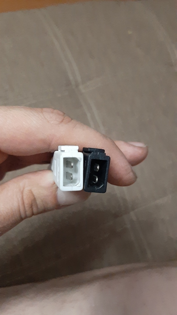

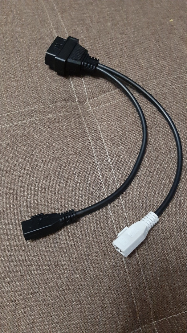

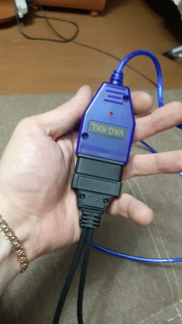

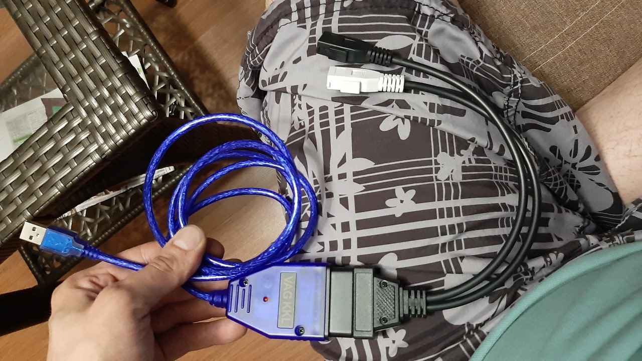

Заказал и уже пришли провода, VAG COM for 409.1 и адаптер под ваг на два разъема .Сегодня пришлел последний кабель .Нужны они мне для прошивки и адаптации ДПЗД Pilot .Подробнее будет на днях. А сейчас всем удачи и пока .
Данный шнурок только для чтения ошибок и просмотр определенных групп Частично стирает ошибки Для адаптации и настройки главных параметров — необходим оригинальный
Первый попавшийся купил, при подключении взорвалась микросхема, поменял, делает всё.от адаптации до отмотки пробега! Ни каких проблем

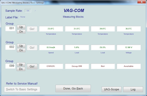

Вов! А у тебя код мотора какой? И какой прогой читать?
Я читал ваг комом, про код пока сказать не могу, мелкие трудности .В коробке ошибки по дроселю.
Я имел в виду RP или ещё какой другой?))
АВС
Адаптация проходит механически, поворотом ДПЗД, а шнур нужен для снятия показаний с датчика и лямбды
Ни каких проблем

У меня только на сстаром ноуте читает, на 64 битке, даже не запускаеться
Жду отчета). Мне пришол могу читать стирать ошибки но адаптацию не хочет проводить. Или шнур или программа.
Возможно от года зависит, у мня так же
