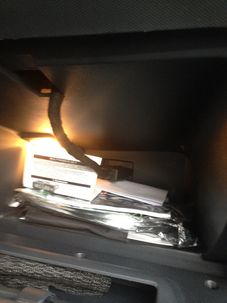

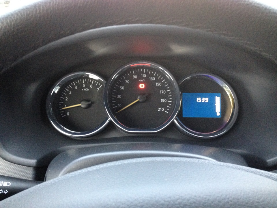

Вчера неожиданно для себя)) открыл, что на Логан (на абсолютно новый Логан) подходит бортовой компьютер Multitronics UX-7. Поэтому сегодня был приобретён сей девайс и заинсталирован вместо индикатора температуры, который я ставил совсем недавно.Так что выбирать место установки долго не пришлось.Только доработал круглое отверстие (которое бурил для индикатора) напильником. Сам БК, дабы он не телепался, закрепил термопистолетом (пару капель клея).
Единственный минус этого БК это короткий шлейф, сантиметров 50-60 и его не хватало до выбранного мной места установки. Тут мне пригодился полтораметровый удлинитель 16 пиновый, который я давно еще заказывал из кЕтая, и который за ненадобностью был выкинут на Авито… Хорошо не продался)Пригодился))))

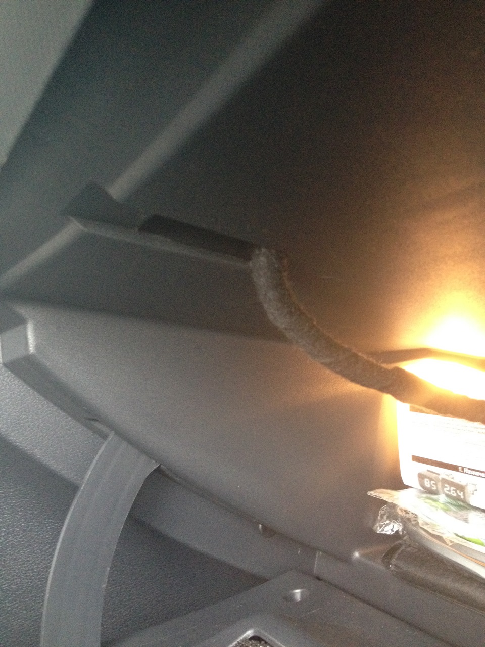

Провода провел скрыто, под торпедой, обмотав их антискрипом. Выход из бардачка дырявить не стал, потому что у переходника огромные вилки и для его вывода необходимо бы было делать огромную дырень. Поэтому вывел через отверстие под зацеп замка которое дверки бардачка.
Установка проще некуда-только в диагностический разъём. Дальше все, как в инструкции, цитировать не буду.

Блин, как то не по феншую встал
Отлично вписался…

А как в торпеду то заводил ? Вижу что через защёлку бардачка протащил а дальше каким макаром ?
а дальше под обшивкой.Да там все увидишь, если начнёшь что-то протягивать…
бардак то нормально стал закрываться ?
ему ничего не мешает

а вот о той, что в щелку ты штекер просунул, а что дальше делать, непонятно… как довел до ручки ПП?
та там все элементарно.Иначе там не сделаешь и не проложишь проводку…Как в том анекдоте:Начни а природа мать подскажет…
