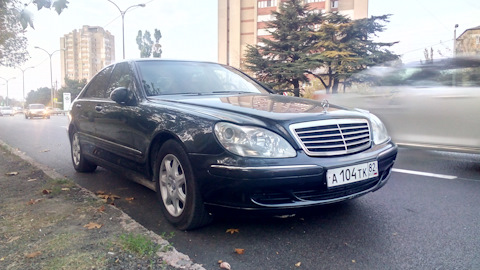

— Автомобиль mercedes-benz s500 w220 задний привод.

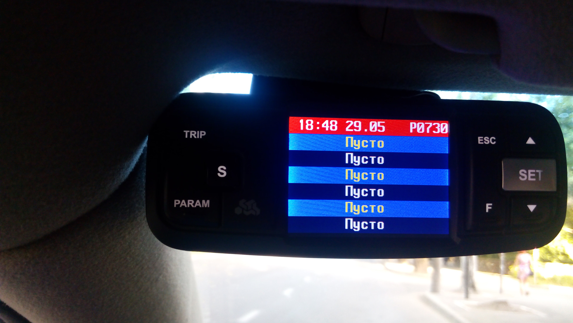

— При езде перестала передавать крутящий момент от двс – обороты высокие, авто еле едет. Произошло резко, без предысторий (не пиналась, не хандрила, работала хорошо). Вылетел «Джеки Чан». Бортовой компьютер (сторонний, не родной) определил ошибку
P0730 (Неправильный выбор передачи АТ),

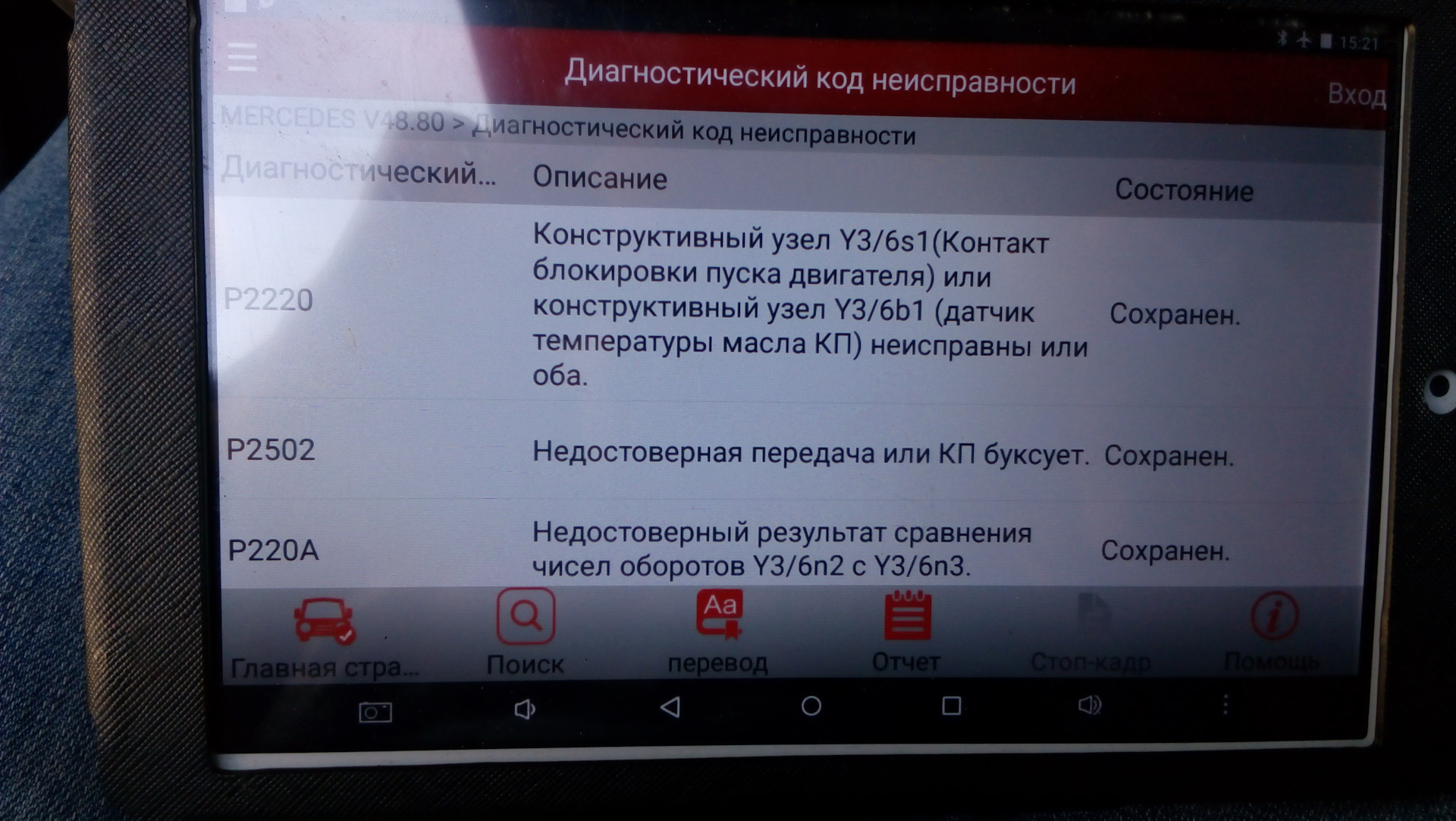

— однако на следующий день лаунч выдал другие ошибки:

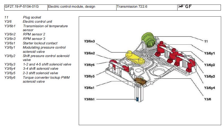

P2220 (неисправен контакт блокировки пуска двигатели y3/6s1, датчик температуры масла КП y3/6b1 или оба)
P2502 (недостоверная передача или КП буксует)
P222a (недостоверный результат сравнения чисел оборотов y3/6n2 c y3/6n3)
