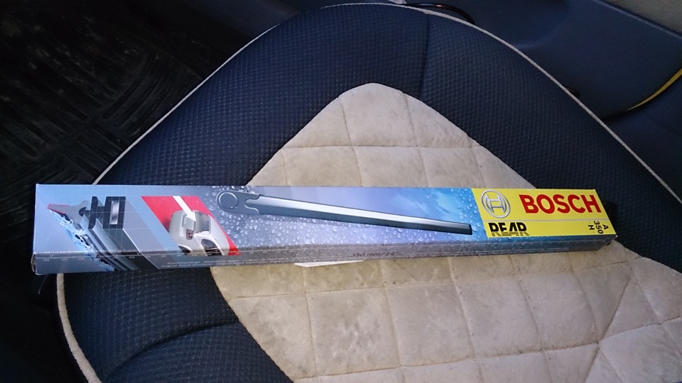

Полез в инет и заказал на Автодоке следующие приколюхи. Щетка стеклоочистителя BOSCH артикул 3397008054 ( не оригинал).
Держатель полки VAG артикул 6Y0861720B41 (оригинал), Колпачок поводка стеклоочистителя заднего VAG артикул 6Y6955435 (оригинал).
Начал со щетки дворника.
Демонтировал старую. Оказалась оригинальная чешская.
Монтировал новую. Вот так выглядит сейчас. Смущает небольшой зазор.
Но может так и должно быть…
Проверил. Чистит отменно.
