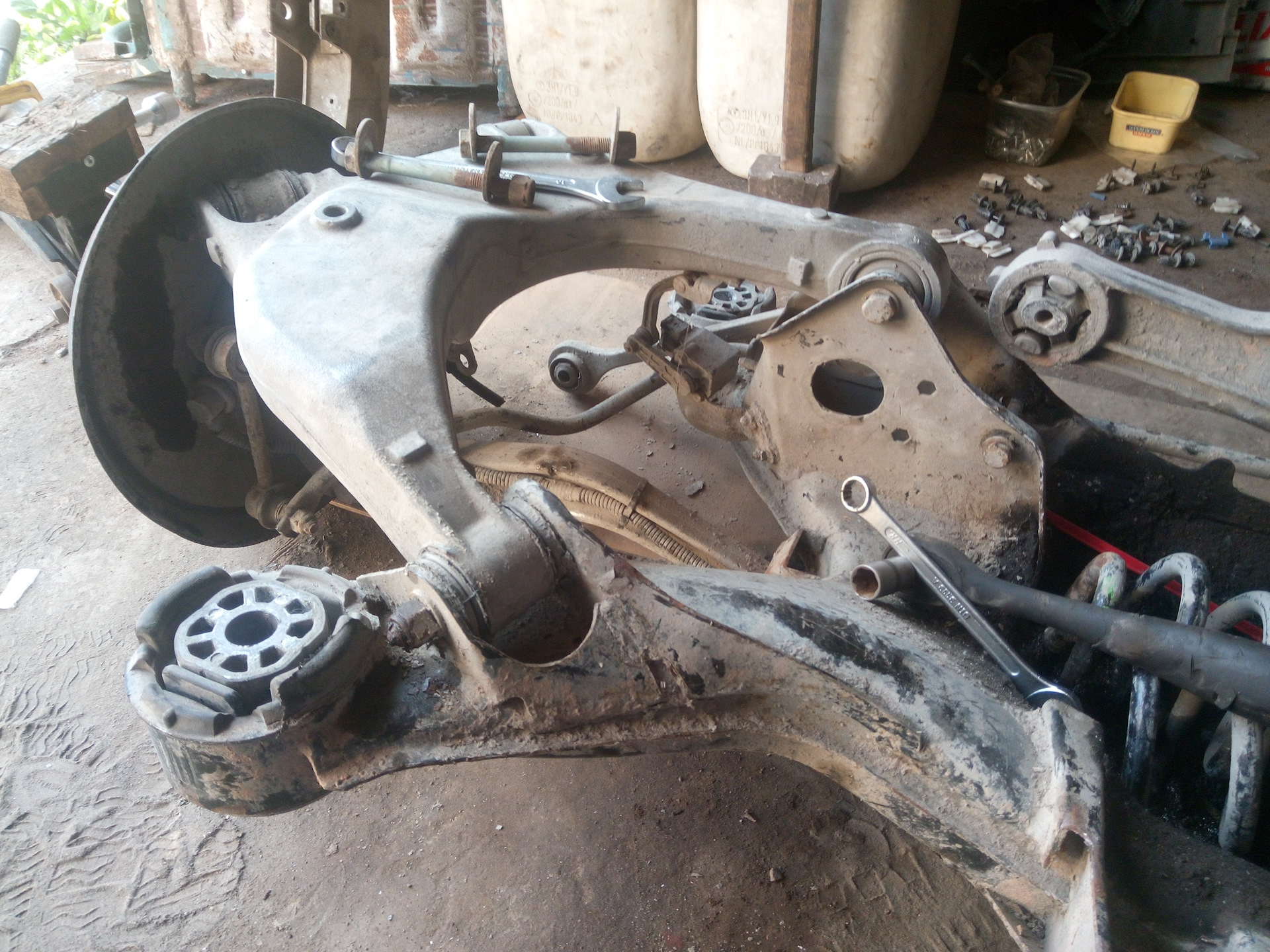

Купил у vk.com/id146078716 за 2000р подрамник в сборе
просил под переборку подешевле на саленты пох.
ПЭК привез за 1611р (

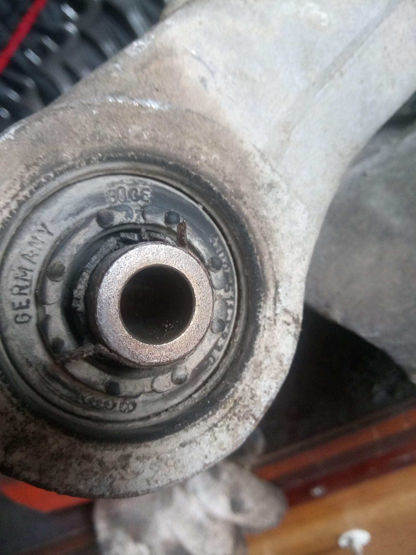

как и думал все саленты трупы, даже подрамника уже трещины! + еще оказались 2 косяка((
протерло рычаг втулкой саленблока (600р аргонщик наварил стертое) + планки переднего крепления редуктора не было, придется со своей ставить и перепрессовывать потом(
купил полиуретан kremen.ru/catalog/poliure…dy_1/advaform-marka-80_8/
2275р + ПЭК 750р
теперь мысли залить в старом саленте выжигая резинку или сразу в подрамнике без гильзы салента, только середину из него?

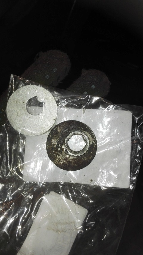

ENA WP040 33р*2=66р шайбы для регулировки (старые слегка разбиты, с болтами повезло)
ENA WP033 51*2=102р шайбы для сход развала

Боковой к редуктору не подходит!
привет, как в итоге сайленты в подрамнике сделал ?
www.drive2.ru/l/537909401806177152/
ооо, спасибо ! результатом доволен ?
очень, надеюсь они на всегда теперь))) и передний так же поставлю!
буду тоже так пробовать ))
удачи)) срок годности банок маленький!
спасибо ))
в группе про косяки будешь оповещать? ведь не первый раз!косяк продает он, жалобы были уже
смысл? просил сразу с убитыми салентами, он мог и не смотреть на вытертый рычаг((
косяк только в креплении редуктора( переживу(
еще он пружины задарил и суппорта не снял))
тогда да🙌🏻👍
он просил типо еще 1000р за суппорта, забыл снять)) но мне такие не нужны ему сказал! ))
про рычаг когда ему написал он молчать стал)) так что больше наверное с ним бы не связывался, в дальнейшем при косяках точно не признает!
я то просто без претензий даже, типо просто вот )))
