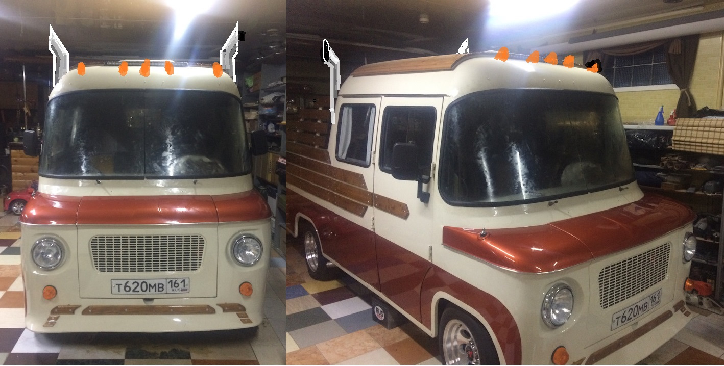

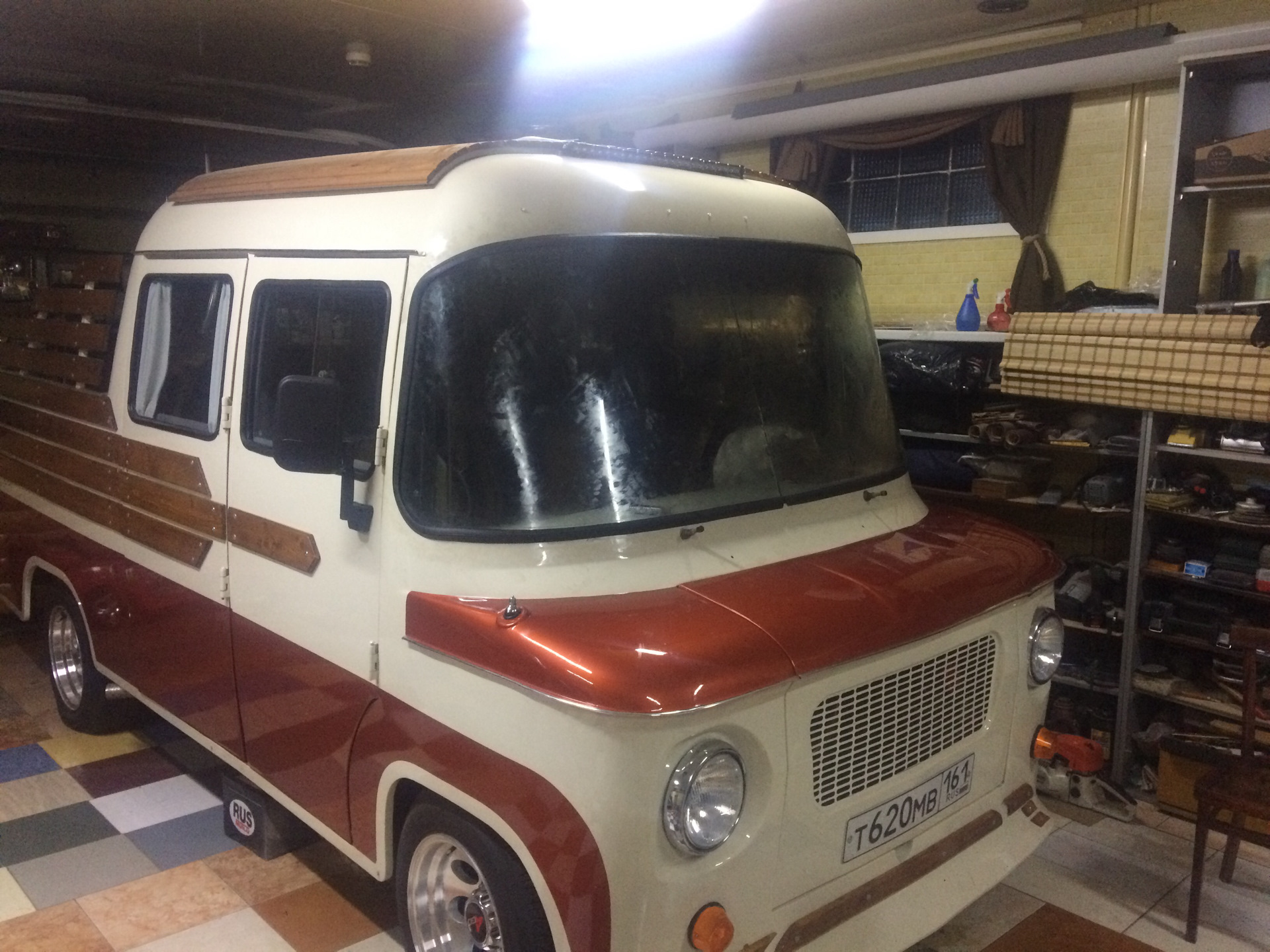

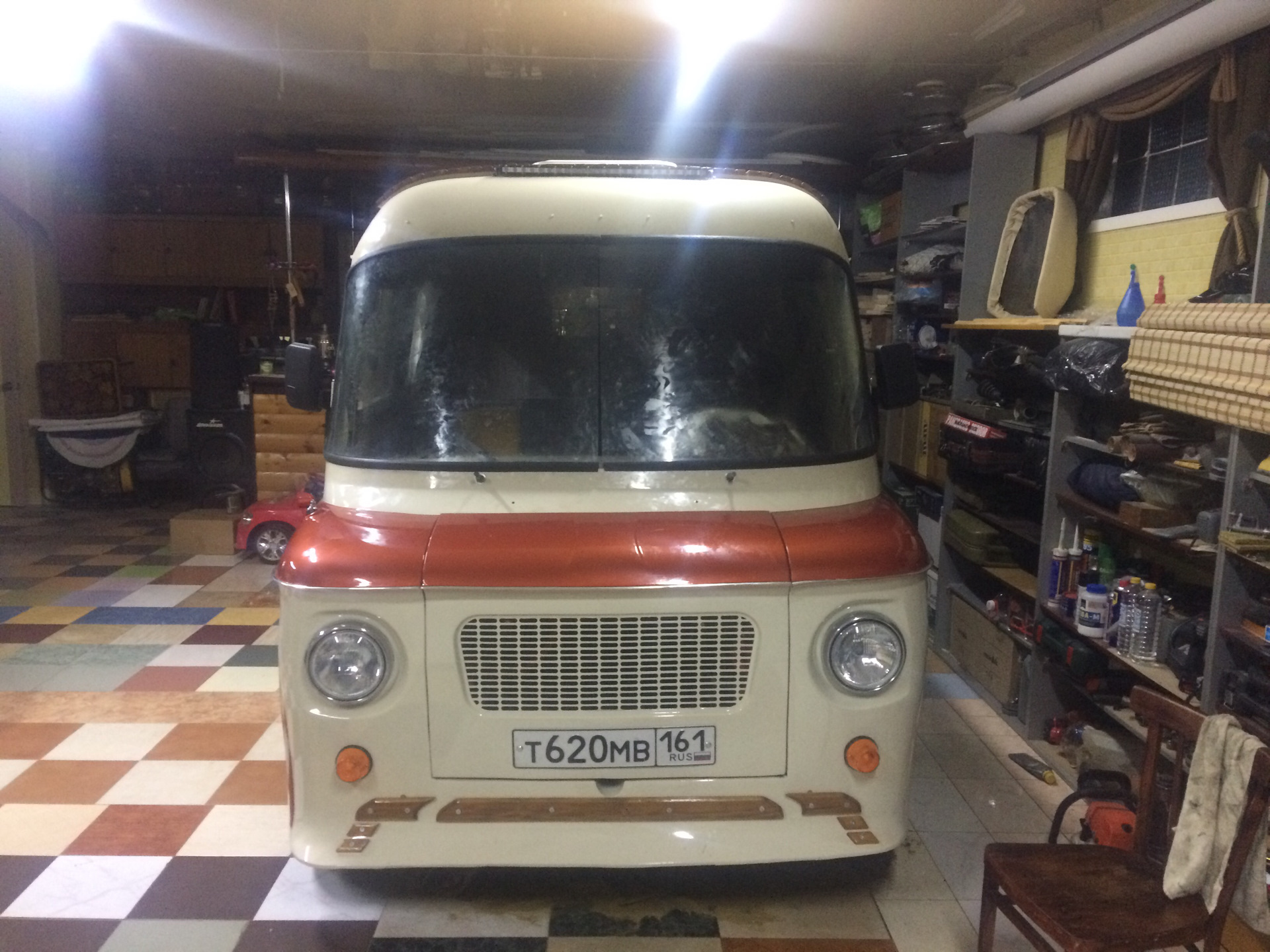

Доброго времени суток. Не так давно кто-то написал что вставить лобовое на нюсю это сущий ад, я ещё подумал что ну очень человек приувеличивает, НЕТ, он ещё и приуменьшил! Вчера с пяти вечера, вчетвером, до двух ночи… мне на секунду показалось что проще ещё раз переварить нюсю в автобус и обратно в пикап, чем поставить лобовое на место. В общем мы справились, но это реально было невыносимо, ощущение было такое, как будто стекла вообще не от этой машины! Всем мир и легких решений!

Обязательно нужно вставить между двумя половинками стекол, резиновые проставки, я вырезал из подушки двигателя, дабы стекла не сдвигались к центру.
Спасибо за совет, уже сделано.🤝

а резинка там от уазика? а то есть один секрет
Если честно, от чего резинка не знаю. Долго искали, но нашли один в один как стояла. Но если знаете секрет, поделитесь, мы то справились, а многим может пригодится!🤝
история была такая, привезли буханку попросили вставить стекла, 2 боковых и лобовое, боковые кое-как запихнулись, за пол дня, испортив сначало новую резинку, но со старой встало, лобовое не как, резинка была только новая. Когда вставляли лобовое, казалось что оно больше чем нужно. Дело оказалось в резинке, на второй день когда резинка окончательно испортилась, поехали с ней в магазин покупать новую, попутно заехав в 2 разных магазина. Во втором магазине вынесли резинку с более большими углублениями под стекло и посадку на кузов, чем на той резинке которая у нас была. С новой резинкой стекло встало с первого раза. На грузовике урал резинка стекол внешне один в один как на уазе если её рядом не положить, и многие магазины торгуют резинкой от грузовика урал, не зная об этом, поэтому люди и мучаются =D разницу ещё почему сложно заметить, что та, что другая, продаются в разрезе
