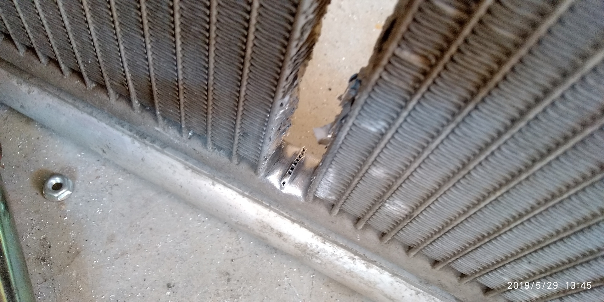

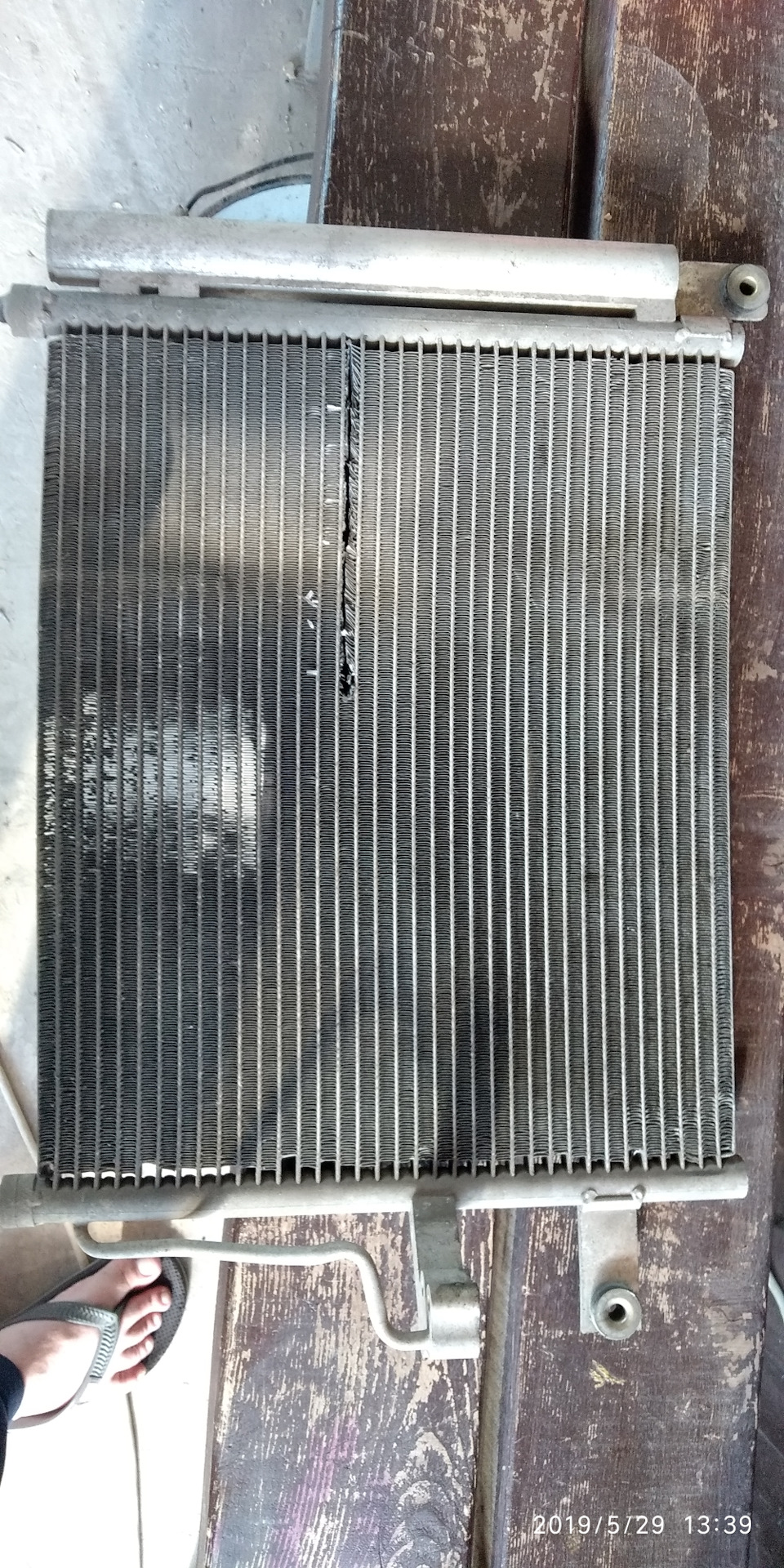

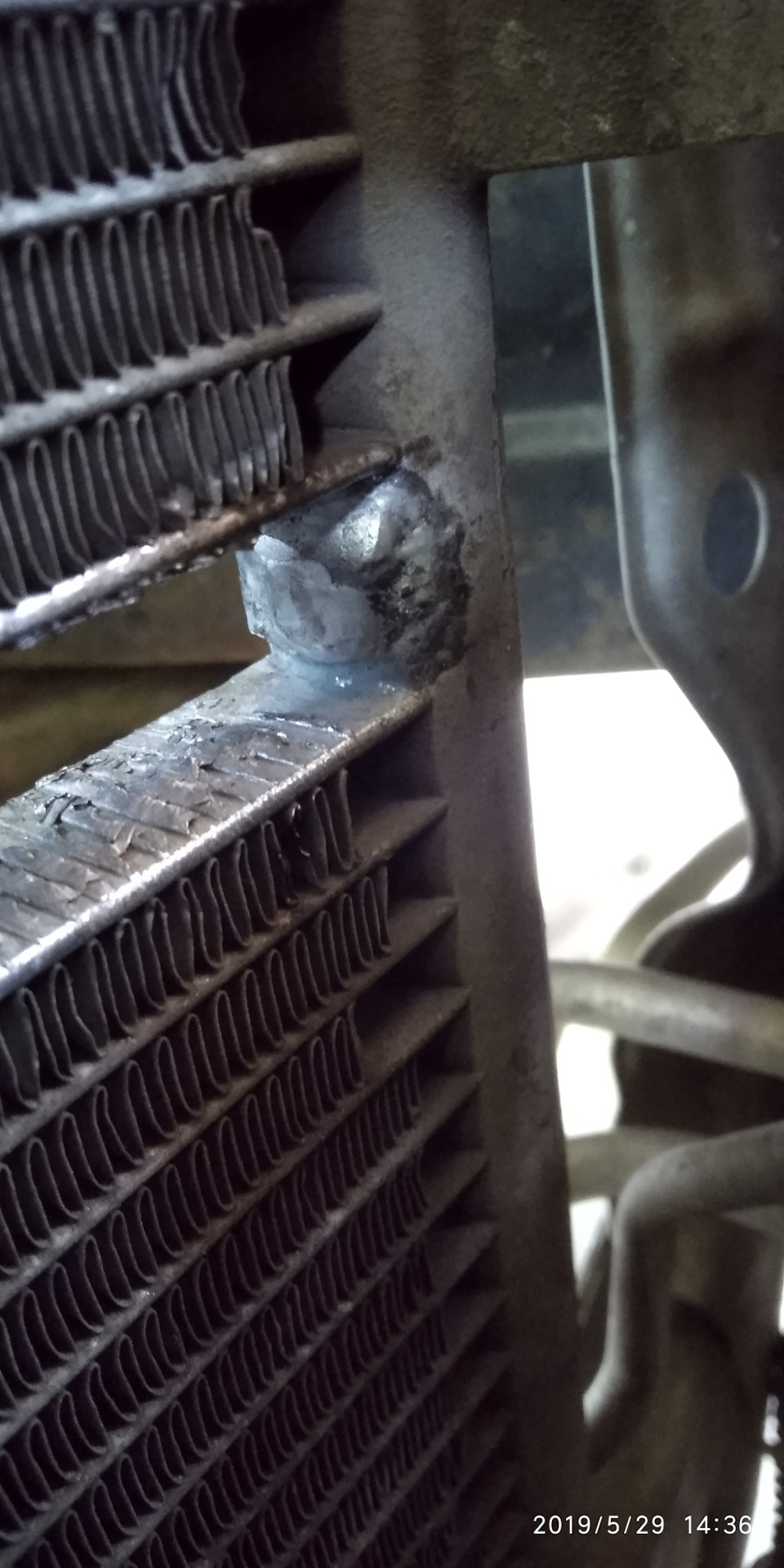

При покупке авто ( в декабре) кондиционер не работал но, как сказал предыдущий хозяин, он весной менял трубки и компрессор и заправлял кондиционер. Поехал я на диагностику, объяснил ситуацию. Подключили к системе кондиционера аппарат, оказалось фреона вообще нет. Предложили провести диагностику. Произвели частичную заправку с добавлением краски, кондиционер включился и работал, но нужно было выявить утечку. Для этого машина работала в течение 10 минут, далее визуальный осмотр под ультрафиолетом и обнаружилось откуда уходит фреон. На радиаторе одна из сот травила фреон. За диагностику отдал 1000 руб.
Благо у меня друг-сварщик, как раз неделю назад хвастался, что прикупил себе аргонную сварку😁

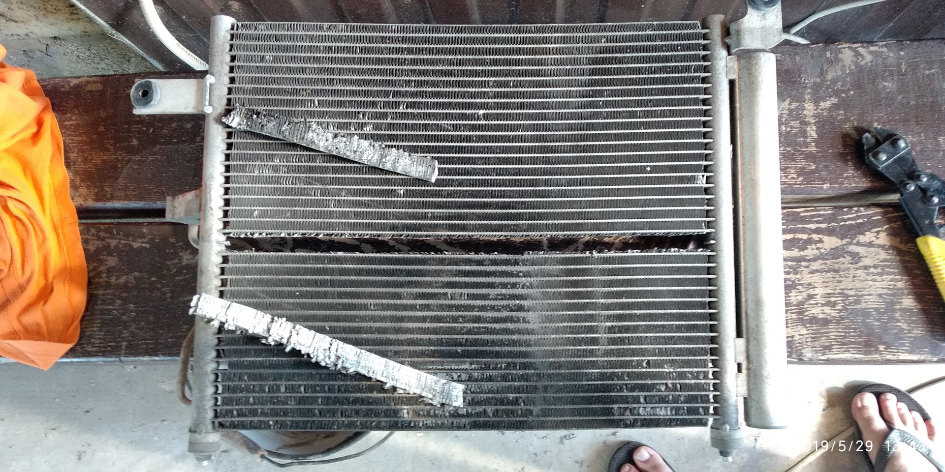

Сразу звонок ему, приехал к нему, снял радиатор ( описывать как это делал — не буду)

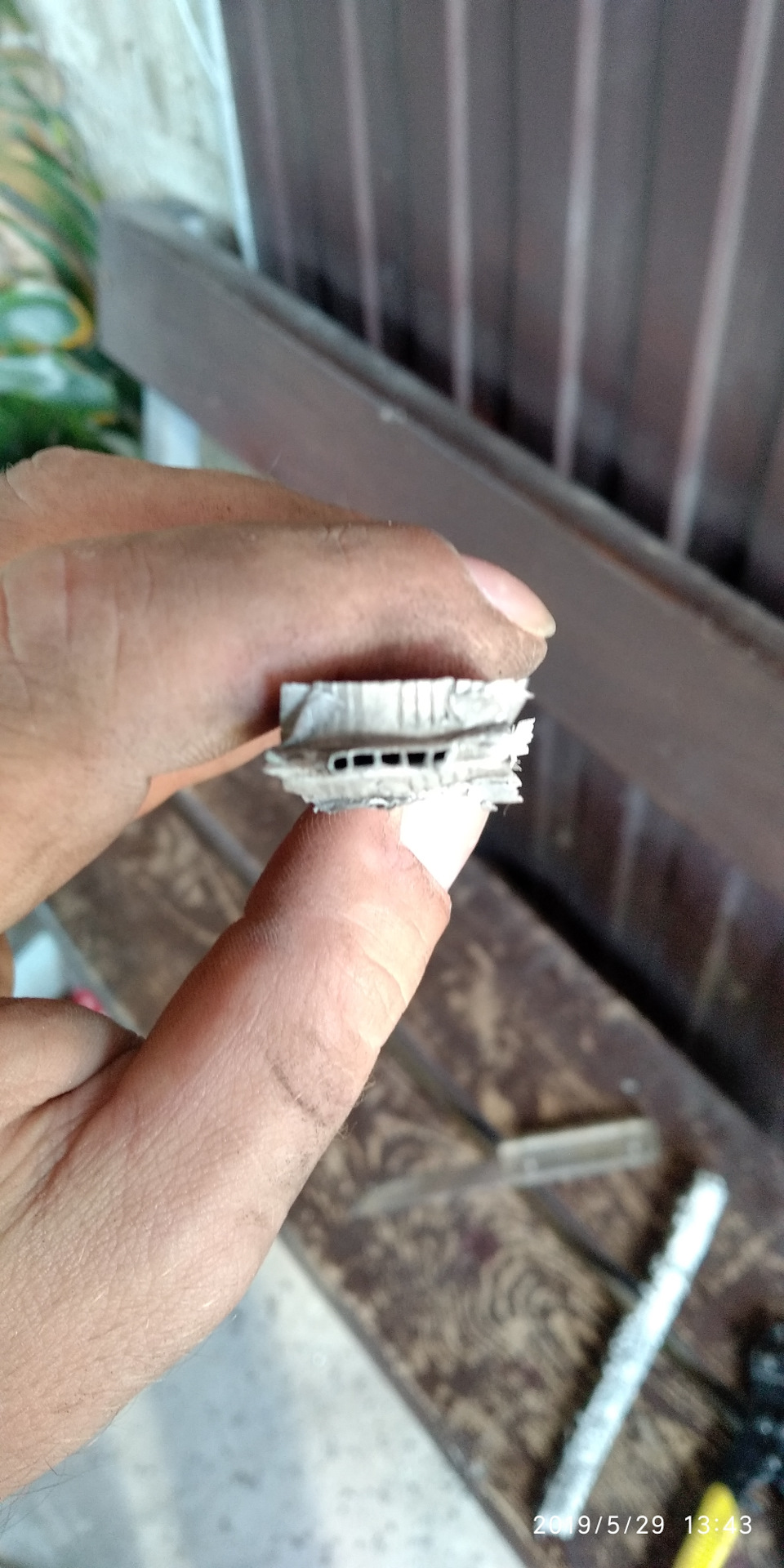

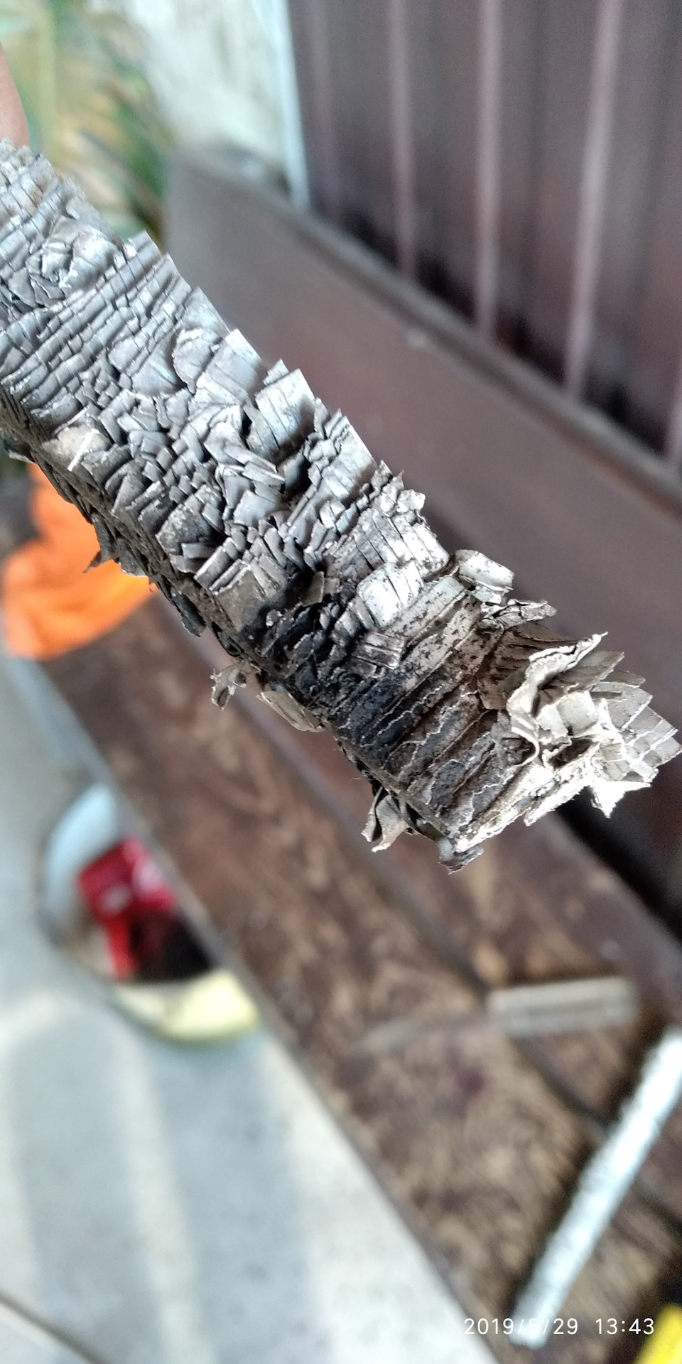

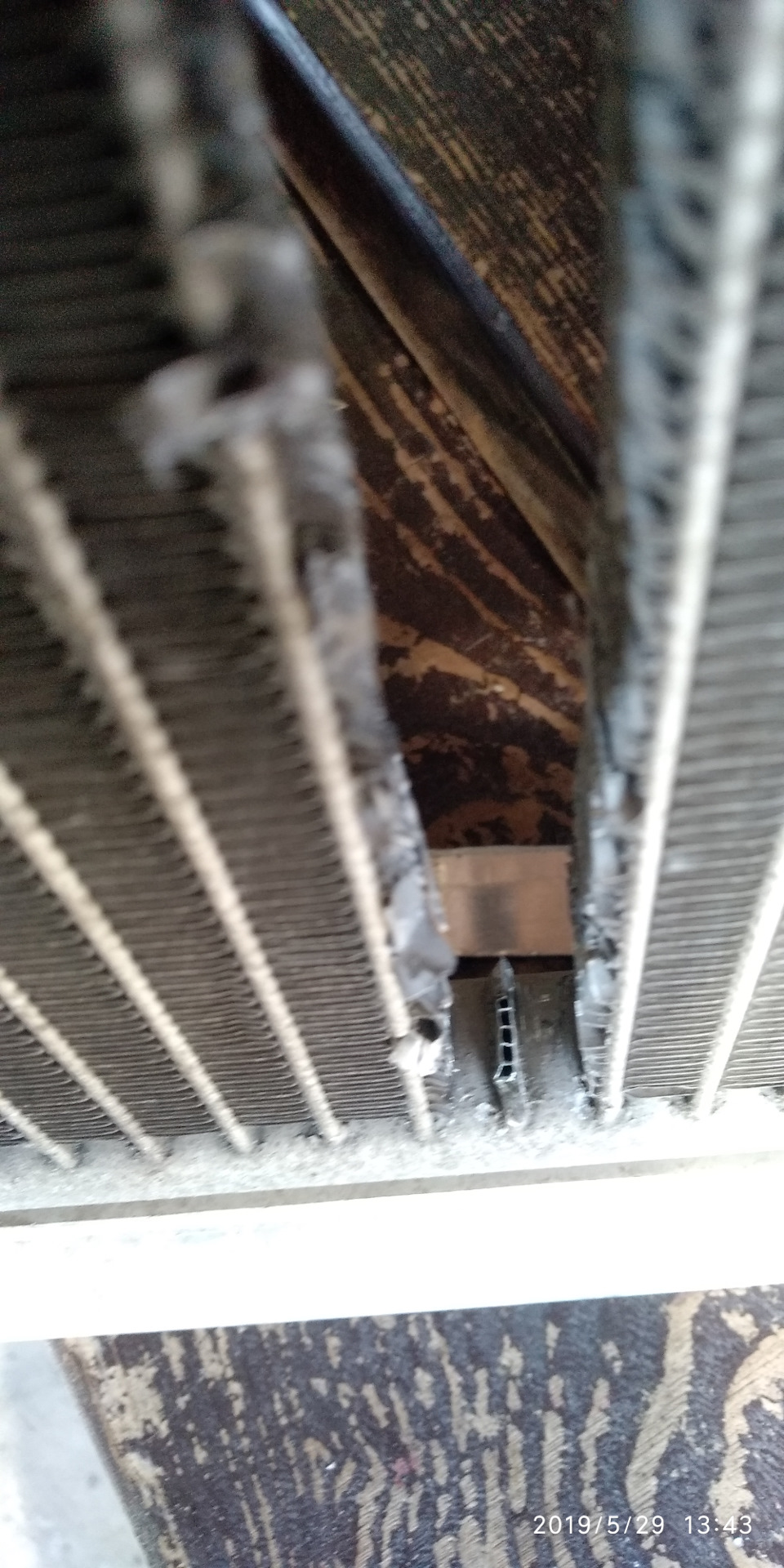

Вырезали один канал полностью

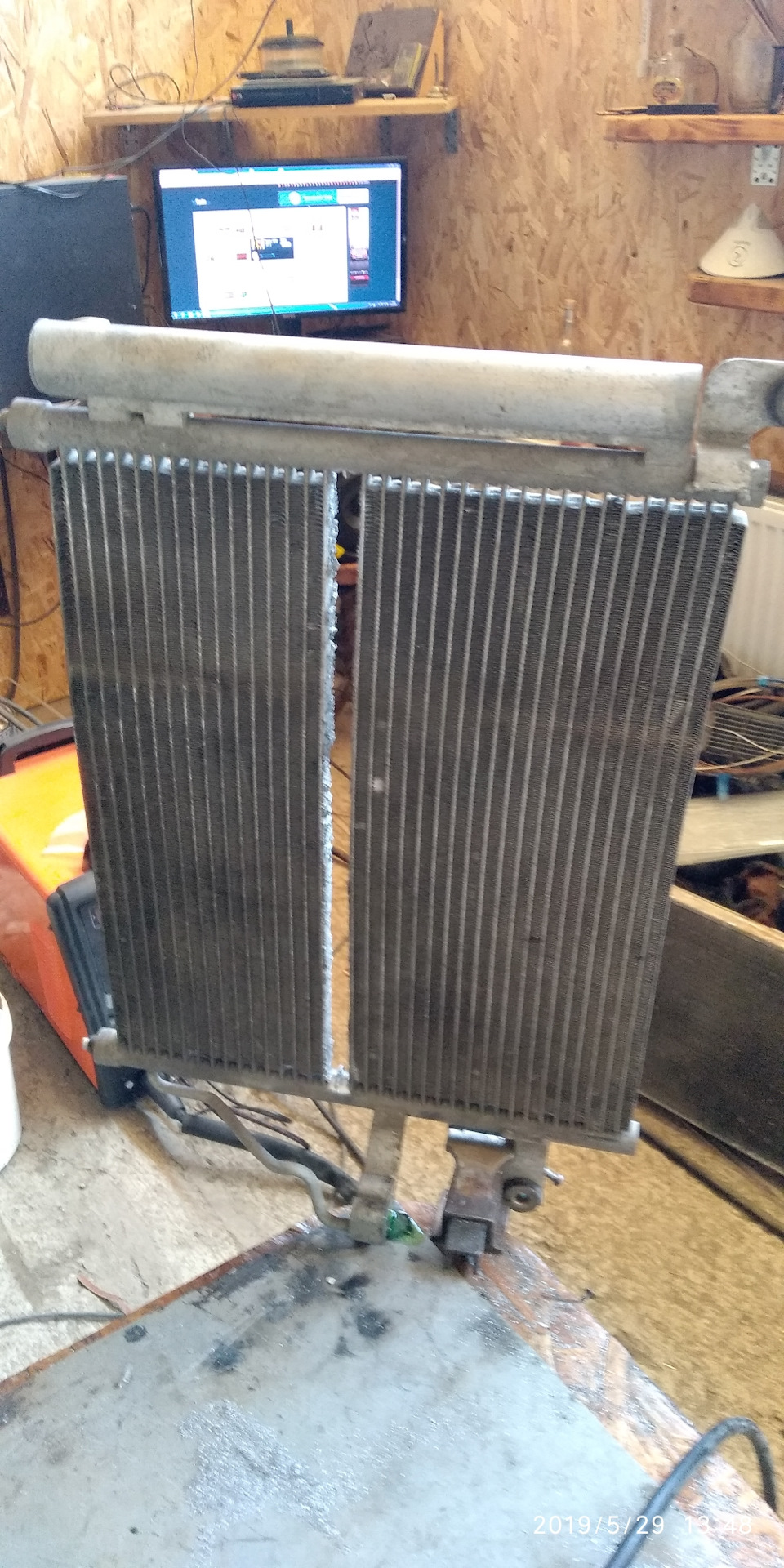

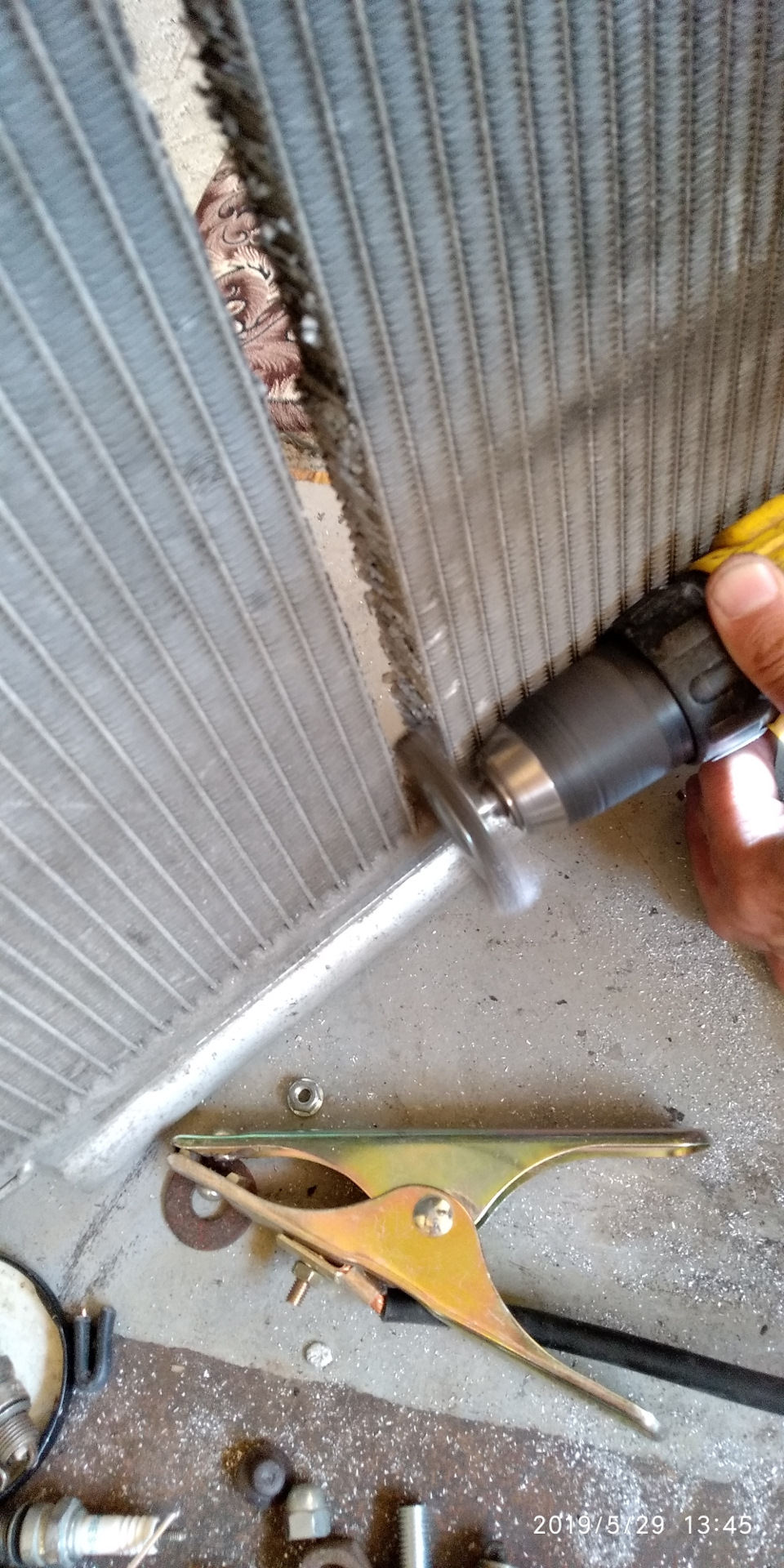

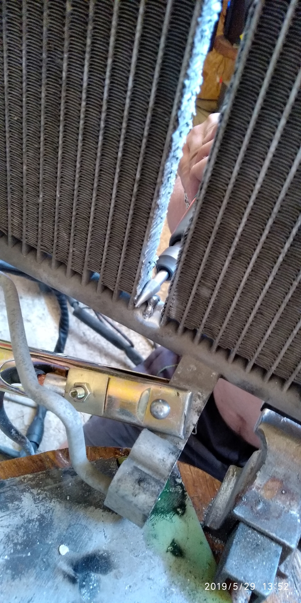

Ну далее процесс сварки
Проверили сжатым воздухом, вроде герметично, будет травить, куплю новый радиатор. Пока не заправлял, заправка будет стоить 1500, но сначала нужно поменять два O-ring, у кондиционерщиков 150 руб/шт, жаба душит😆, пару дней подожду, заранее заказал с АлиЭкспресс за 340 рублей набор этих колец в количестве 270 штук. Ну вот так как то получилось.
