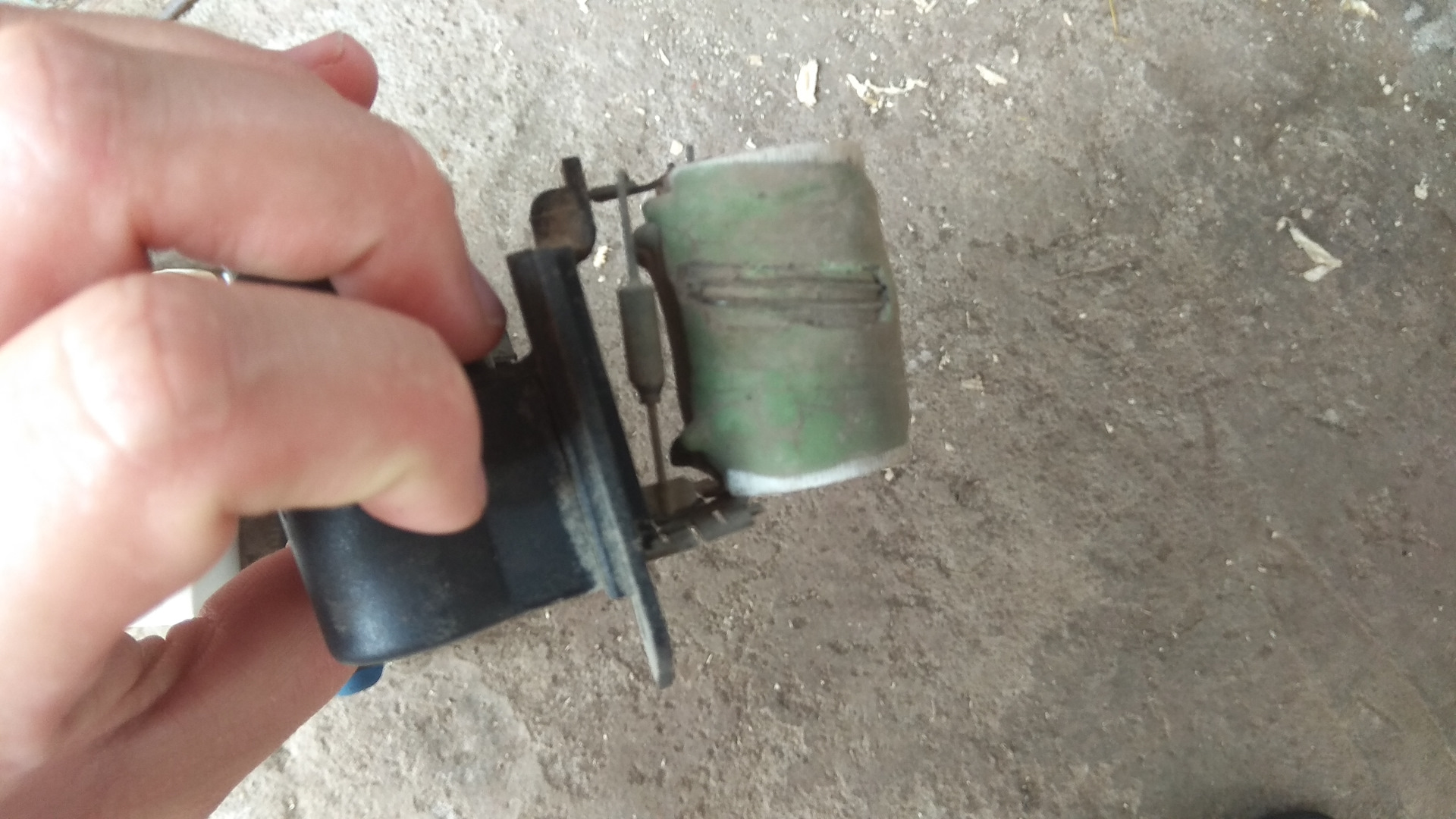

В общем у многих в БЖ Мерив есть такая страница. Сломан был резистор вентилятора, нагревалась до 110 градусов и включался вентилятор на максимум. заказали полкаровский на евроавто за 713 р.плюс доставка 400 р. Заказывали на емексе несколько раз и за 1300 и за 900, и все время отказ. а тут сразу ребята ответили и отправили, красота.я уж думала придется на алиэкспрессе заказывать и ждать (и там научились делать😂😂😂) Долгая песня в общем, но благо все пришло, сегодня дошли поменять. Менять легче легкого, находится слева внизу от вентилятора, сложно не найти. Вытащить фишку, воткнуть новую и вуаля…все работает, температура на 90 стоит и все супер😱😱😱счастлива невозможно!
P.s.старый поистрепался, на новом немного подзащитили герметиком, поглядим как пойдет

Тоже поменял этот резистор и вуаля никаких изменений хз. Что делать где искать.
Второй датчик проверить, резистор просто скоростя регулирует. Некоторые почему то через OP-COM запускали
Второй датчик на радиаторе? Или где?
Не знаю, пытаюсь найти и не могу. На радиаторе точно нет, его проверила. У кого то запись была про второй датчик, если найду пришлю

у меня тачка греетс, переваливает температура за 90, вентилятор молчит, причем реле щелкает, я выхожу, бью ладонью по вентилятору со стороны двигателя, он начинает работать и охлаждать, вот думаю в чем дело, в контактах? в моторчике? или вон еще в каком то резисторе?
Скорее всего щетки, если контакты все целые не окислились. Можно 12 вольт дать на вентилятор, если не включится значит щетки
но ведь если долбануть включается, короче да, вы правы, надо снать да проверить

чет для дизелей не бьется по каталогу эта деталь
походу у бензиновых стоит она
Может радиатор другой, а если на автомате то завязано охлаждение с коробкой
Тоже вчера получил в Экзисте, сегодня постараюсь установить. Не было 2скорости, как показал ОпСом…
У меня вместо него дырка и фишка висит из косы. При этом двигатель держит температуру 85-95°. Двигатель 1,4 бенз.
Вот думаю — может в случае с моим двс этот резистор лишний.
У него есть второй датчик, он тоже реагирует на температуру нагревания.только не понятно почему он не срабатывал при первом сломанном 🤔
