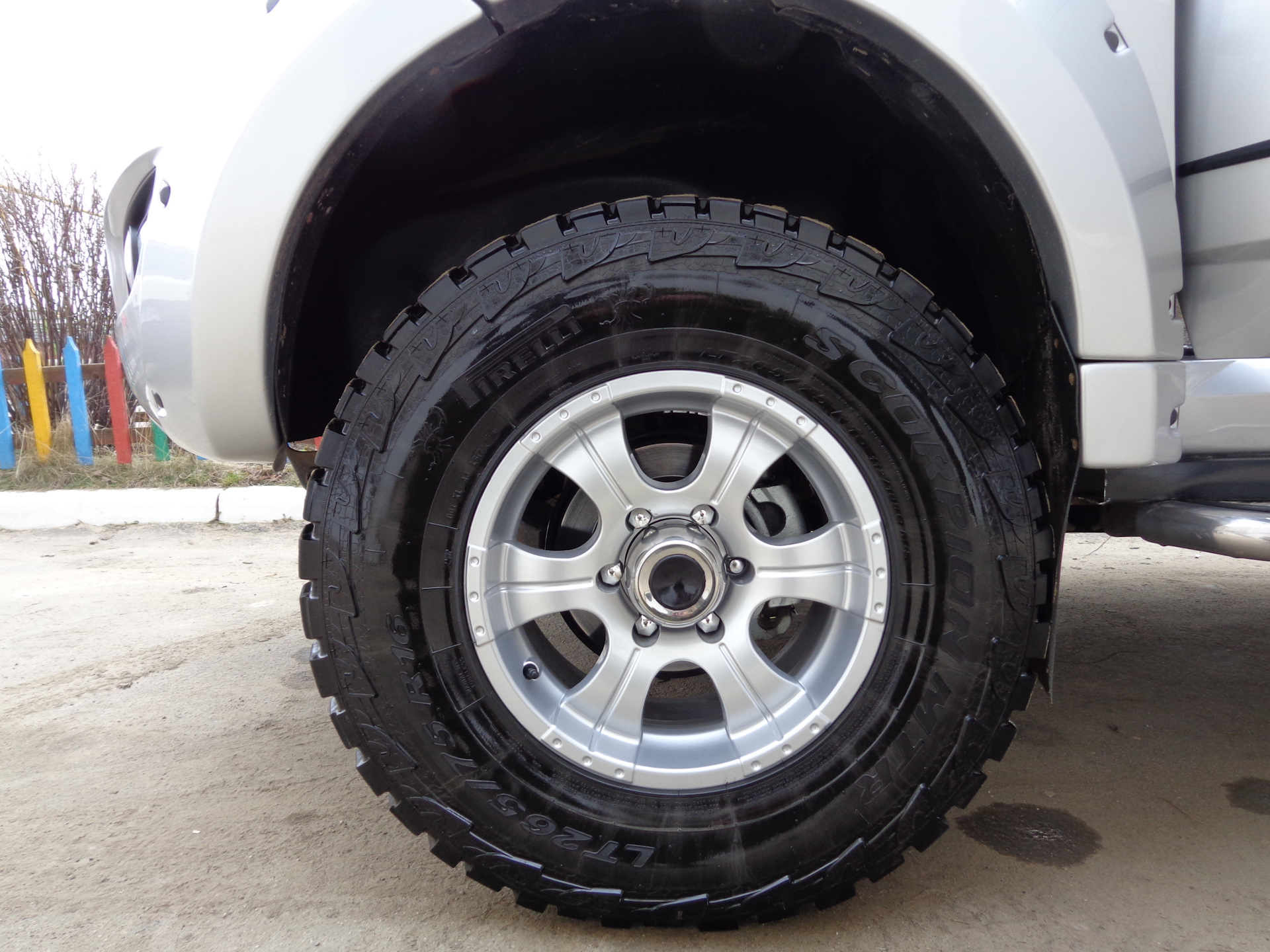

Так как я в том году перешёл на колёса 31х10.5 R15 и диски митсубиши, то встал вопрос с гайками колесными, ведь диски митсубиши для гаек с пресшайбой, а наши родные конусные! На сколько мне известно я здесь не один с такой проблемой, кто то ставил тойотовские диски и там тоже пресшайба, так что пост думаю будет полезным, поэтому и выложил его отдельно! Параметры наших гаек, а именно резьба м12х1,25. Заходя в автомагазины нашёл только одни гайки, но их цена 280 руб/шт, то есть почти 7000 руб за гайки (да ну нафиг). В интернет магазинах находил, но не рисковал заказывать с не проверенных сайтов. И поэтому ездил с закрученными на родные гайки! Ничего в этом страшного нет, ездить можно, колеса не отпадали😁 только вот конусная гайка при закручивании и дальнейшей эксплуатацией разбивает слегка посадочное место гайки на диске! На фото хорошо видно как это происходит…
И вот этой весной на Автодоке появились необходимые мне болты! Цена 55 руб/шт, но есть одно НО…партия по 20 штук, ну пофиг заказал я 40 гаек, пусть будут прозапас или кому может понадобиться, правда у меня осталось 16 штук, комплект не полный😁
Единственное длинна гайки 47 мм и она уже под головку на 21, а ни как наши родные под головку на 19, но это не имеет значения, так как диски под пресшайбу и идут на гайки под 21 ключ!
И теперь самое интересное — это меняем гайки на колёсах)))
Когда поменял все гайки, что то забыл сфоткать, смотрятся большие гайки (47 мм высота гайки) очень даже круто в отличии наших маленьких😊
Ну и в завершении покажу разницу в высоте родной конусной гайки и купленной с пресшайбой!
Забегу вперёд, так как родные гайки свой хромированный вид потеряли, то буду их перекрашивать, а вот как победил или не победил ржавчину на них расскажу завтра (после проведения эксперимента)😁

Я на авито нашел такие гайки, продаются в любом количестве. Себе купил 25 шт, 1 про запас. Продавец — Avtometiz, если кому надо. Брал весной по 75 руб + центровочные кольца, так как у Паджеро ЦО больше (у меня тоже 15е диски от Паджеро), но доставка транспортной компанией еще рублей 400 вышла.

Надо с ними осторожнее быть я попал в партии было 4 гайки на 2мм больше в диаметре, пришлось обточить.
Ну у меня не было такой проблемы, да из 40 штук всяко уж 24 выбрал бы😁😁😁
