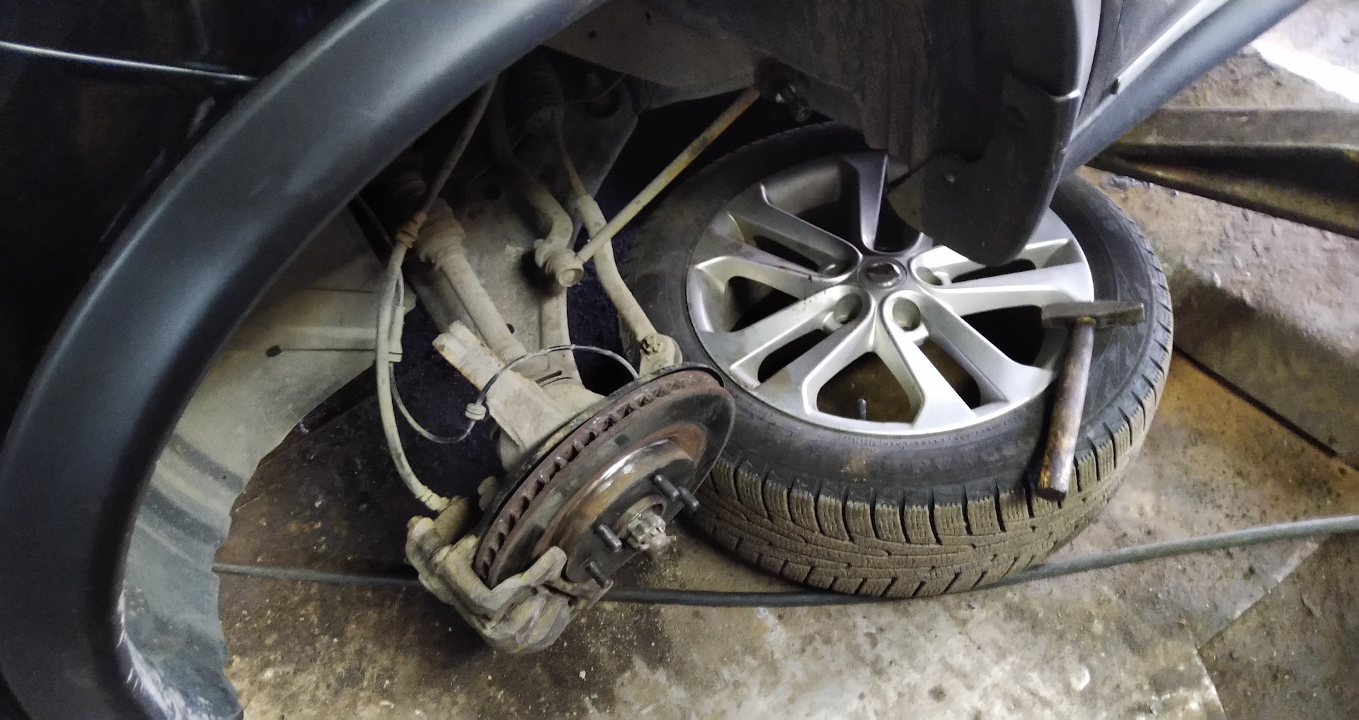

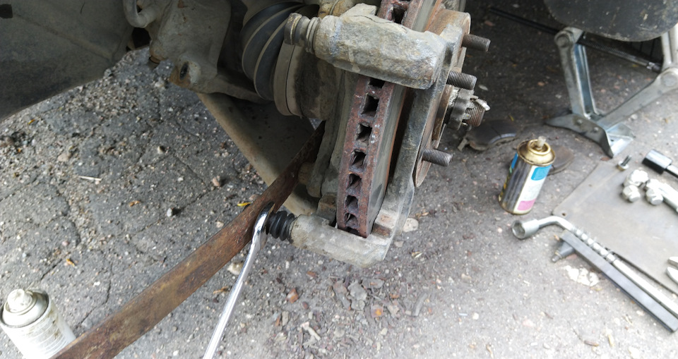

Недавно разрабатывал закисшие направляющие на передних суппортах, а сегодня решил задние освежить. Левая сторона была хуже так как явно суппорт не работал как надо, а правую сторону оставил на потом и… отломал нижнюю направляющую, а верхняя если кто разбирал знает, сделана так неудобно, что головка не налезает из-за тормозного шланга.
решено меняю все направляшки. а ломанную буду пробовать высверливать.
