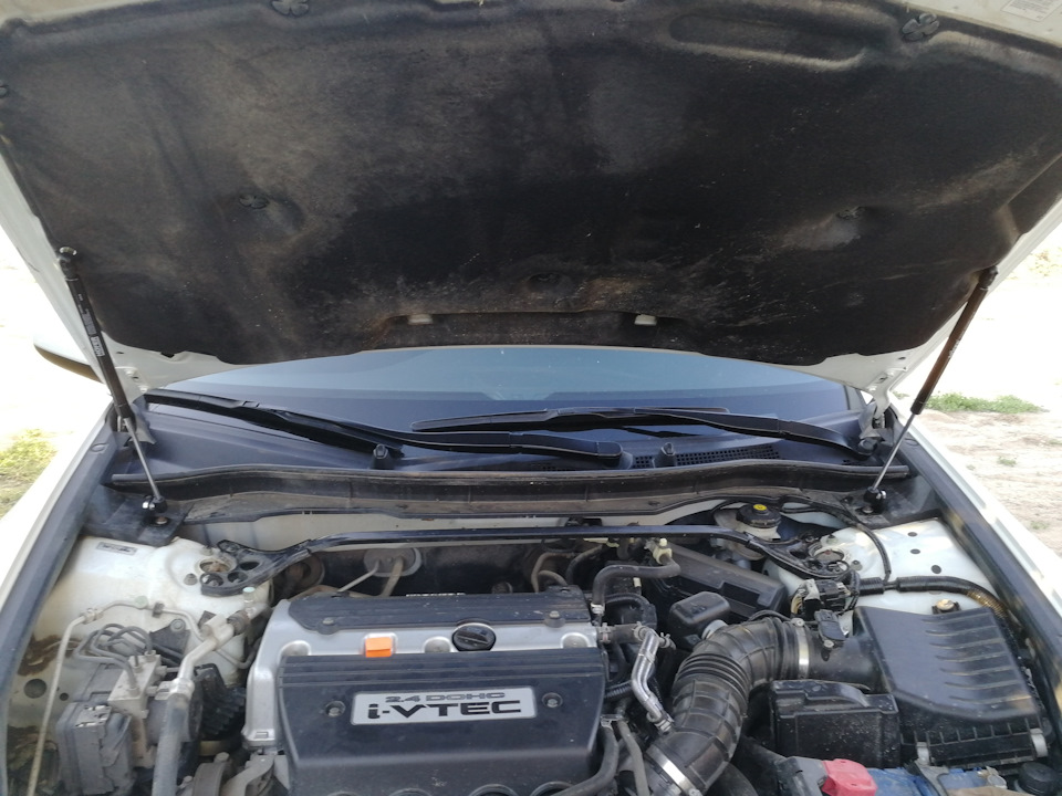

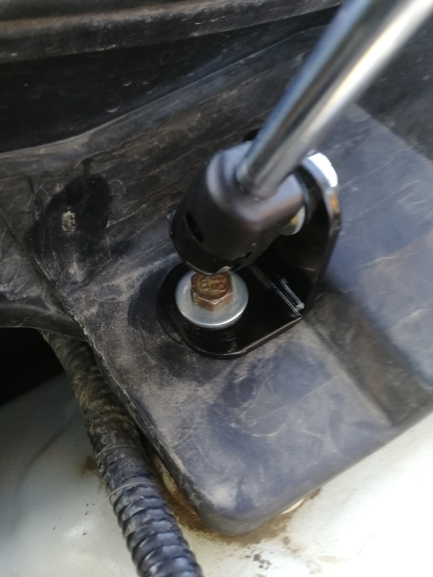

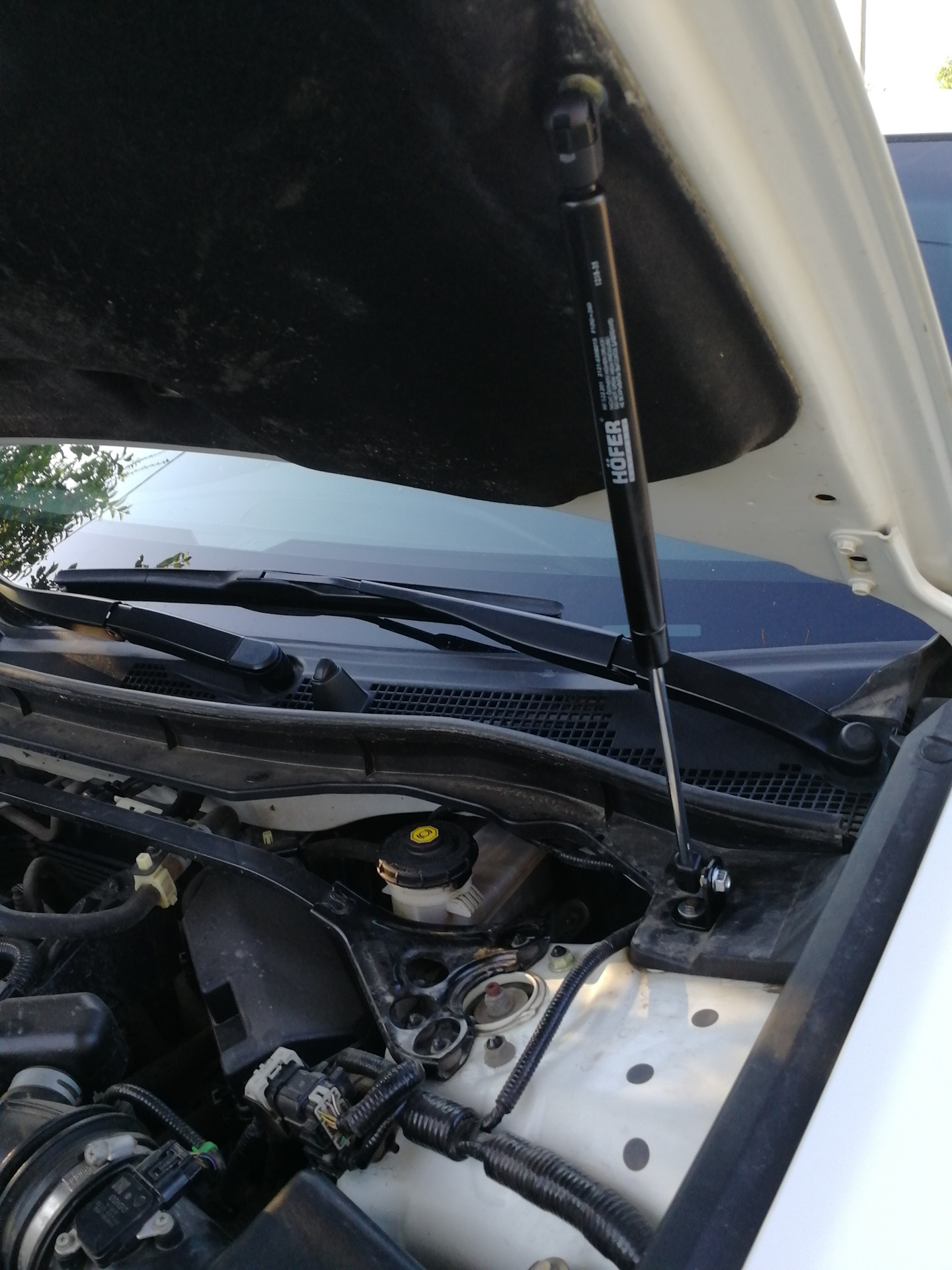

Установил газовые упоры капота.я не понимаю по каким причинам их не устанавливали на заводе… В инете есть несколько предложений. Но мне понравился именно этот вариант. Сверлить ничего не надо, всё устанавливается уже в подготовленные заводом отверстия. В комплекте идёт инструкция, в которой всё показано (почти все ясно), и 2 запасных шаровых болта. Меня не устроили только болты, которые прикручивают крепление к кузову, они немного коротковаты (я их заменил на более длинные). Время установки, если не считать поиска других болтов, заняло минут 15 — 20.
Всё классно работает, теперь не надо поднимать "кочергу" и попадать в отверствие в капоте…

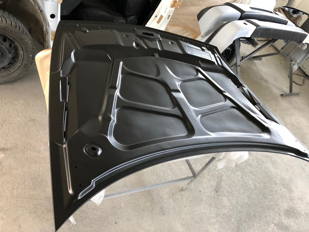

Жаль, что на пластиковом так не сделать!
На Aggressive Air от MV-tuning не подойдёт?
Нет. Там нет закладок жесткости
Блин, а я себе их приобрёл
Так у тебя заводской капот!
В малярке сейчас агрессив.😭😭

Приветствую как упоры в порядке работают хорошо капот не выперло не где?
Привет. Все отлично, вообще проблем нет!
А то жалуются на них мол в холода вообще капот не поднимают.
