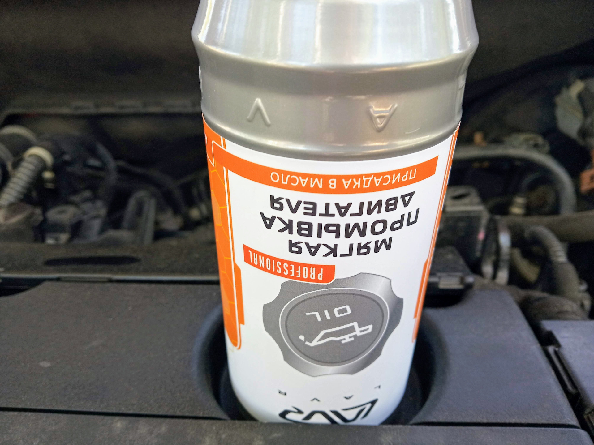

Как уже рассказывал был большой расход масла. Решил поменять крышку uxclent на родную крышку с заменённой мембраной. Проехал 500-700 км. Жор масла прекратился. Одной проблемой меньше.
Но речь не об этом.
Перешёл с масла gm на wolf. Когда ставил обратно родную крышку было почище. Фото жаль не сделал.
После прошлой замены масла проехал 2т.км.
Проехал 77км.
Для решения предыдущей проблемы(жора масла) купил раскоксовку.
Проблема уже решена, но не выбрасывать же.
Залил по 45мл в каждый цилиндр, закрутил обратно свечи и оставил раскисать, так получилось, на 16 часов.
На следующий день пришёл, выкрутил свечи, накрыл свечные колодцы ветошью и прокрутил стартером.
Ожидал увидеть ошметки грязи, но как ни странно всё было чисто. Наверно слишком много времени дал для раскоксовки. Ну да ладно.
Поставил обратно предохранитель 49, свечи, модуль.
Завёл. Дымила, воняла словами не передать. Дал поработать на холостых несколько минут. Слил масло.
Также дал поработать на холостых несколько минут. Тоже ещё дымила и воняла. Слил.
Потом посерьезней займусь. Да, заняться нечем.

Компрессию перемярял?
Не, решил покататься "прожечь".
И доверия нет компрессометру, наверно опять до 16 накачает.
Lazarps
Купил новый компрессометр. Шкала до 21кг.
До 17кг накачивает. На втором цилиндре лопнул шланг. Там есть ещё штанга с прижимным наконечником, но помощника не было, не смог померить. Но думаю ничего интересного не намерил бы.
Получается всё таки масляная компрессия? Хотя масло не жрёт. Лучше бы не мерил.😯
Получается так(
Сколько должна быть компрессия? Просто данные противоречивы.
Как с ней бороться?
Машина едет неплохо. Проблем вроде нет. Динамика норм. Расход даже снизился. Но это условно, смотря как ехать.
Буду решать. Только вот как?
Компрессия зависит и от зазоров в клапанах, 17 это реально много, 12-14 это норм компрессия
