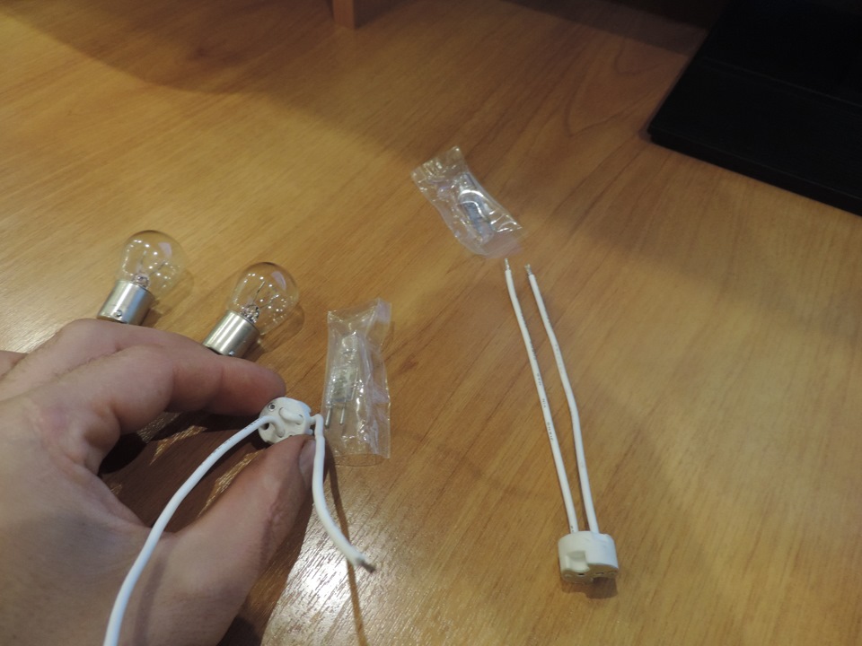

ну в общем то тема не новая и мне захотелось сделать тоже самое
купил патроны G- 4 или GU 5.3 -19 р./ шт., лампы 12в. -35 вт. внутри посадил на герметик, будем подождать пока высохнет, потом добавлю конечный результат.
паяем и убираем все на х. пока жена не видела.
кстати что бы цоколь лампы снаружи паялся хорошо надо канцелярским ножом сошкрябать гальваническое покрытие до латуньки и все с канифолькой хорошо людится.

добавил фотки того, что получилось в итоге
