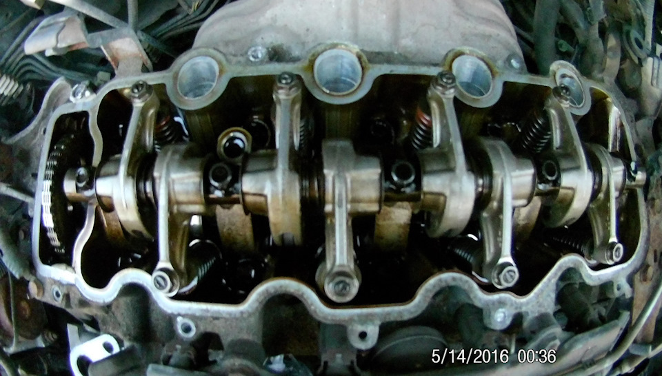

Регулировке было посвящено два выходных дня. Работа в общей сложности длилась 12 часов. Снятие всего, что нужно для доступа к механизму газораспределения и регулировка клапанов (тепловых зазоров) — примерно 3 часа вечером первого дня. Замачивание на ночь деталей и крепежа. На следующий день, с утра до вечера чистка, подгонка, слесарные работы с резьбовыми соединениями, сборка.
Сам процесс регулировки совсем не сложный
Но удивительный! Удивили меня зазоры, которые я измерил на всех клапанах перед регулировкой. Они все оказались меньше минимума.
Измеренные значения соответственно порядку нумерации цилиндров (1,2,3,4):
— на впускных клапанах [ 0,09 | 0,12 | 0,13 | 0,1 ] вместо минимально возможного 0,15 мм.
— на выпускных клапанах [ 0,23 | 0,19 | 0,21 | 0,2 ] вместо минимально возможного 0,26 мм.
До этого дня регулировки выполнялись исключительно мастерами официальных российских дилеров марки Honda. Конкретно эти зазоры были выставлены в московском районе Строгино, в те самые времена, когда марка Honda официально уходила с российского рынка.
Далее, меня удивили сорванные резьбовые соединения, перетянутые болты, которые только ломаются при откручивании, или гайки, которые откручиваются только со шпилькой, да и просто отсутствующий крепеж на клапанной крышке. Вот и вышло у меня на всё про всё не 2 — 3 часа, как у многих хондаводов с Драйва, а 12 часов у капота с перерывами на кофе и приёмы пищи на свежем воздухе.
Было сделано:
1. Установлены зазоры: впускные — 0,17; выпускные — 0,28. Рекомендованные производителем интервалы тепловых зазоров для двигателя Honda L13A1: впуск 0,15 — 0,19 и выпуск 0,26 — 0,30.
2. Отмыта клапанная крышка, плита EGR, канал EGR в головке блока, очищены все привалочные поверхности.
3. Восстановлена резьба под крепление крышки клапанов к головке блока в трёх местах.
4. Освежил резиновые шайбы на болтах крепления (сточил задубевшую резину и с обратной стороны подложил свежую резиновую шайбу). Попутно заказал комплект новых болтов в Экзисте. А пока пришлось придумать 3 новых болта из того, что было под рукой. Иначе, как я нормально закрою крышку?!
5. Поменял свечки. Задний ряд свечей был явно недотянут.

Мотор работает тише, без звона и ровнее. Обороты стабильны. Динамика набора скорости выровнялась, стала плавнее и увереннее. При переключении скоростей (механическая трансмиссия) пропал кивок.
