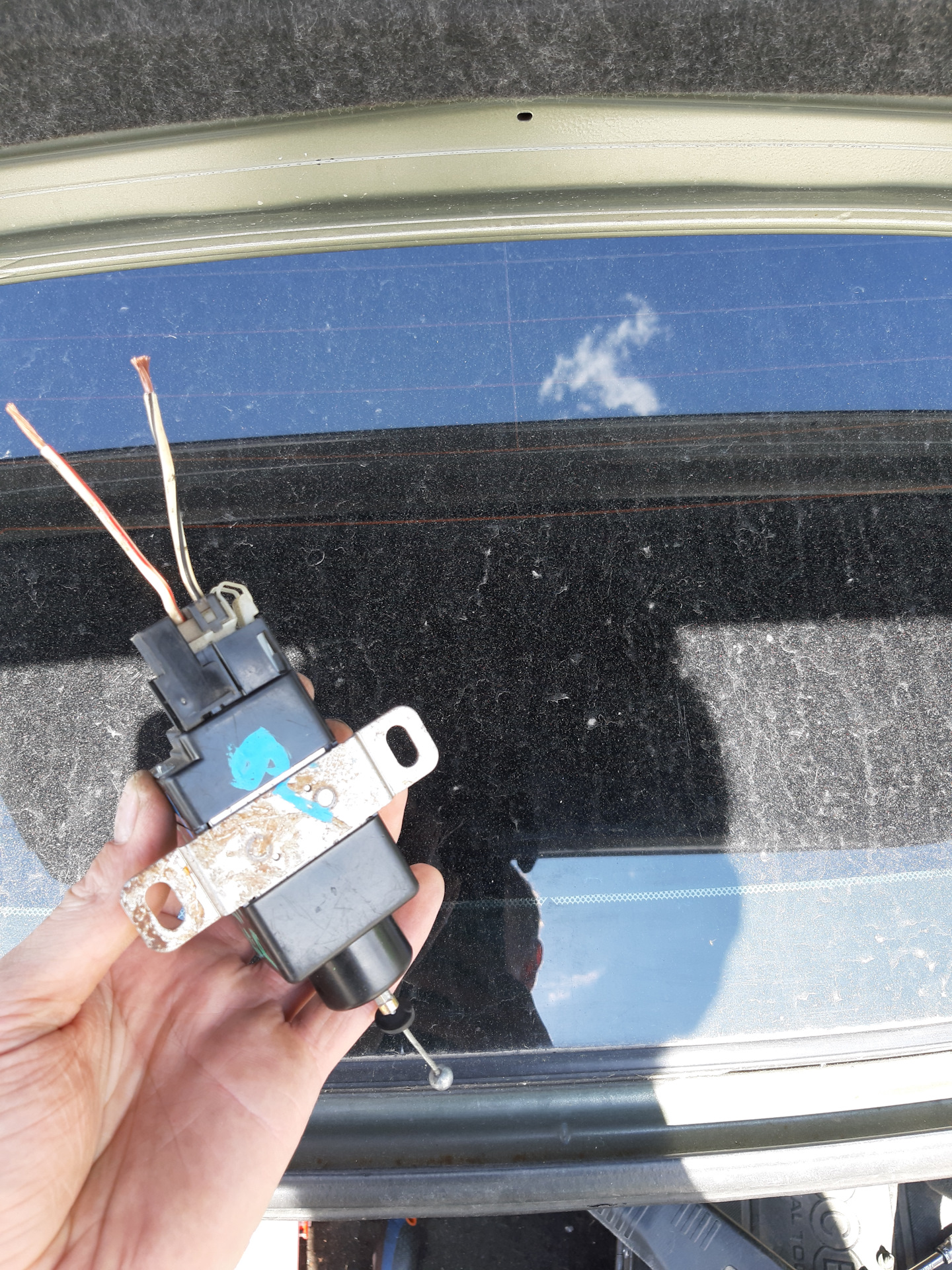

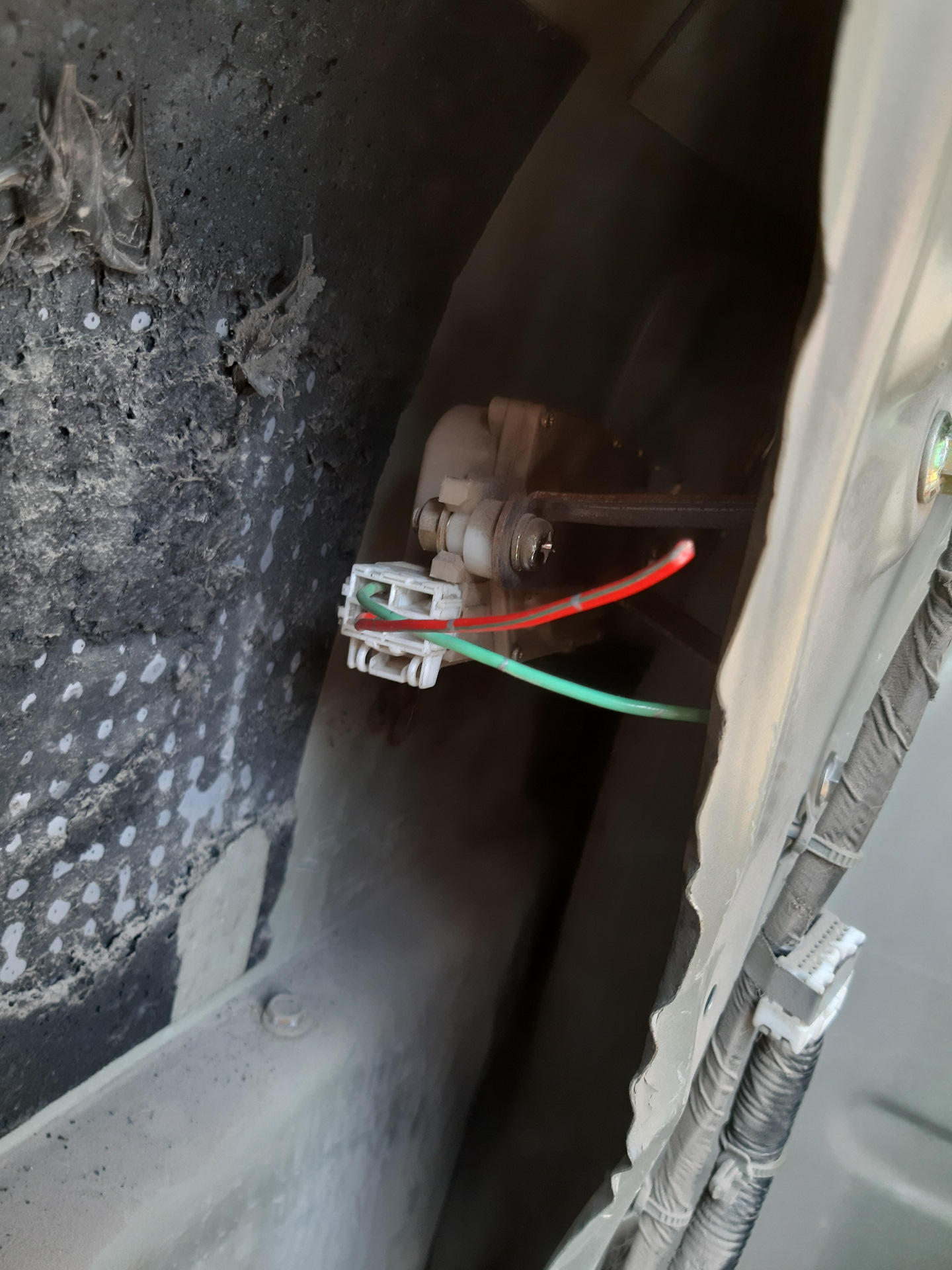

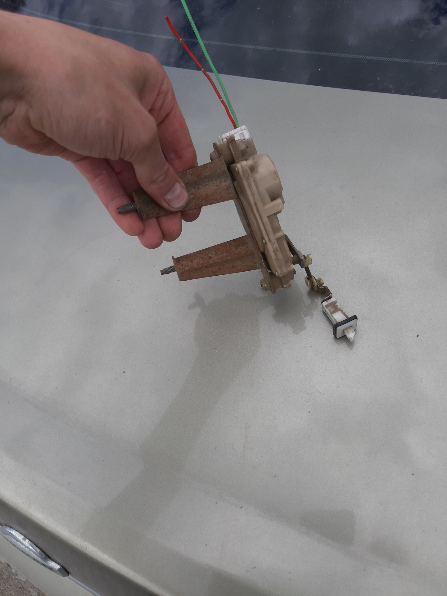

Всем снова Добрый вечер! Как понятно из названия, речь пойдет о чем то интересном)) Вообщем, багажник и лючок бензобака у меня механические(с тросика) который порван… Раз уж делаю машину для себя, решил сразу внедрить электро приводы) Все крепежные отверстия заложены с завода, а вот проводки нету…

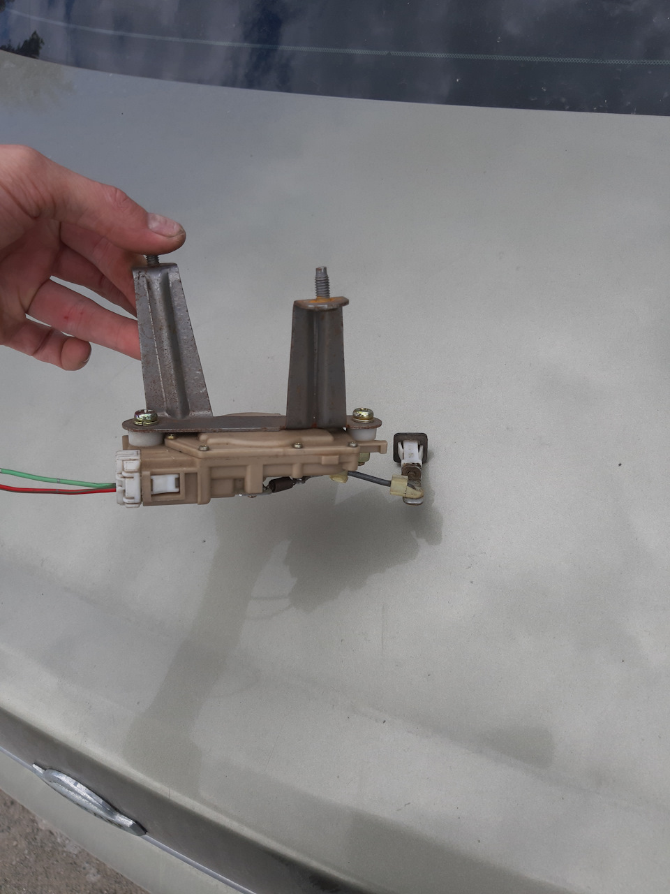

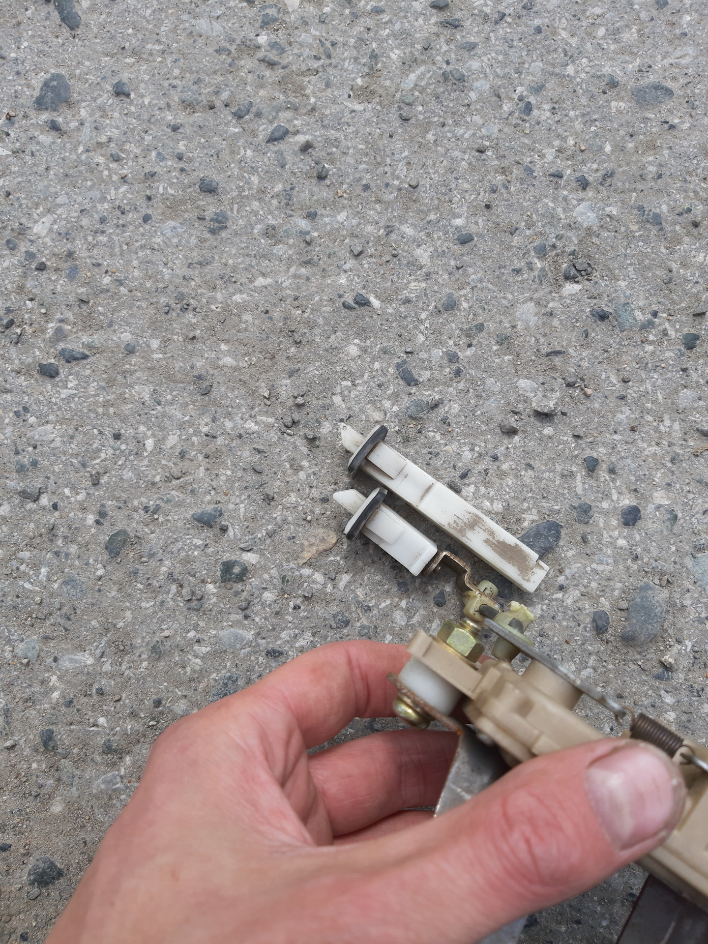

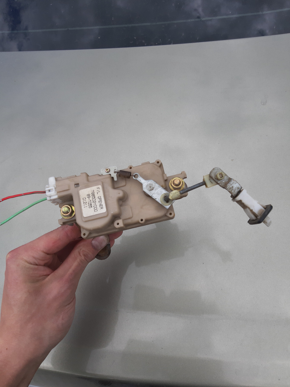

Активаторов лючка бензобака существует вроде как 2 вида, я вытащил старый тросиковый язычок, и ужи исходя из его вида выбрал такой вариант, скажу сразу покупать нужно все как на фото с трапецией, язычком, и кронштейном, много лотов где продается только мотор, этого не достаточно…

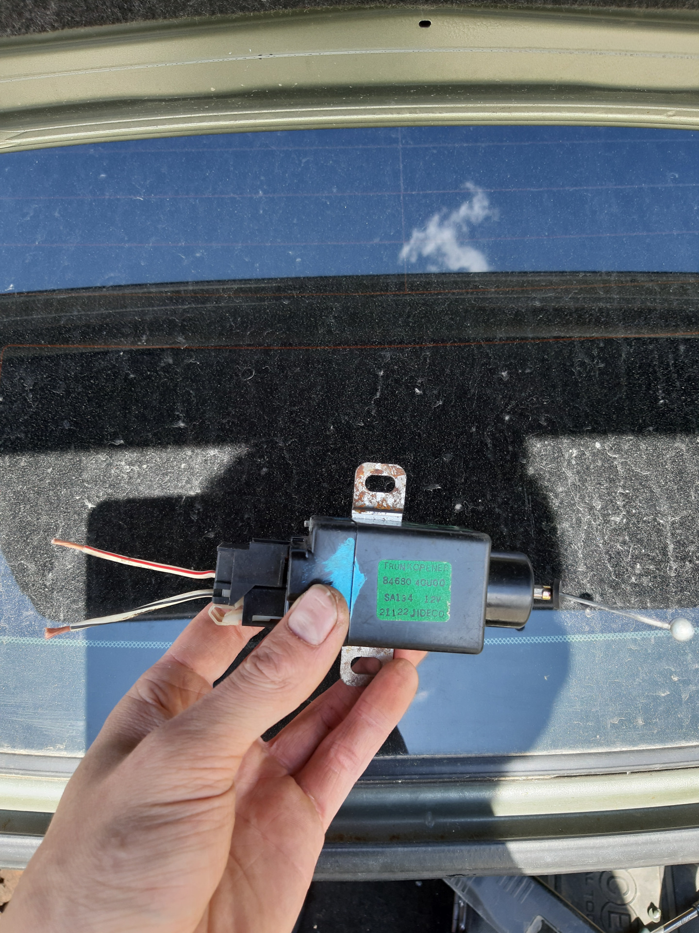

Запчасти на фото: 788502Y000

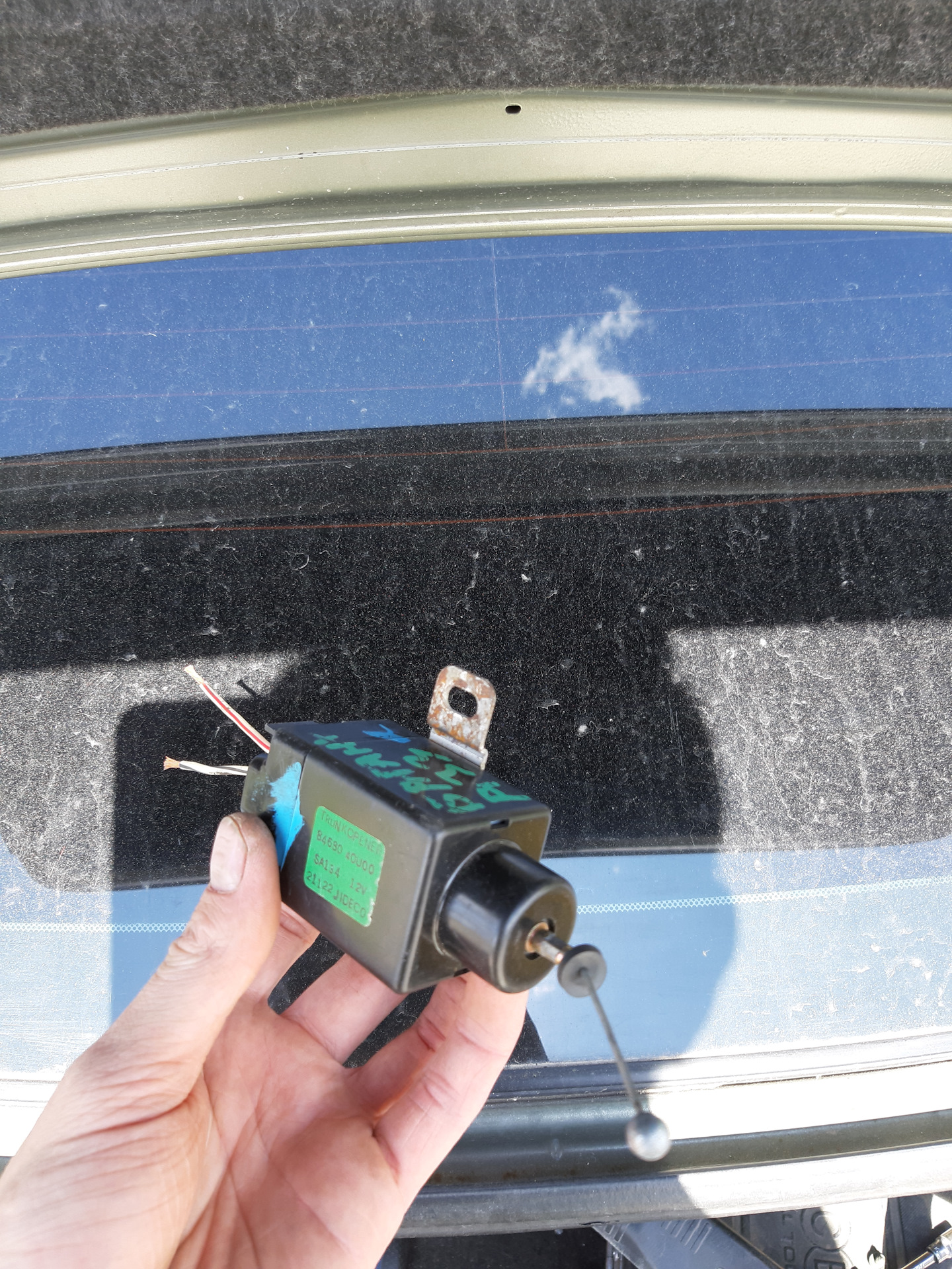

Запчасти на фото: SA134

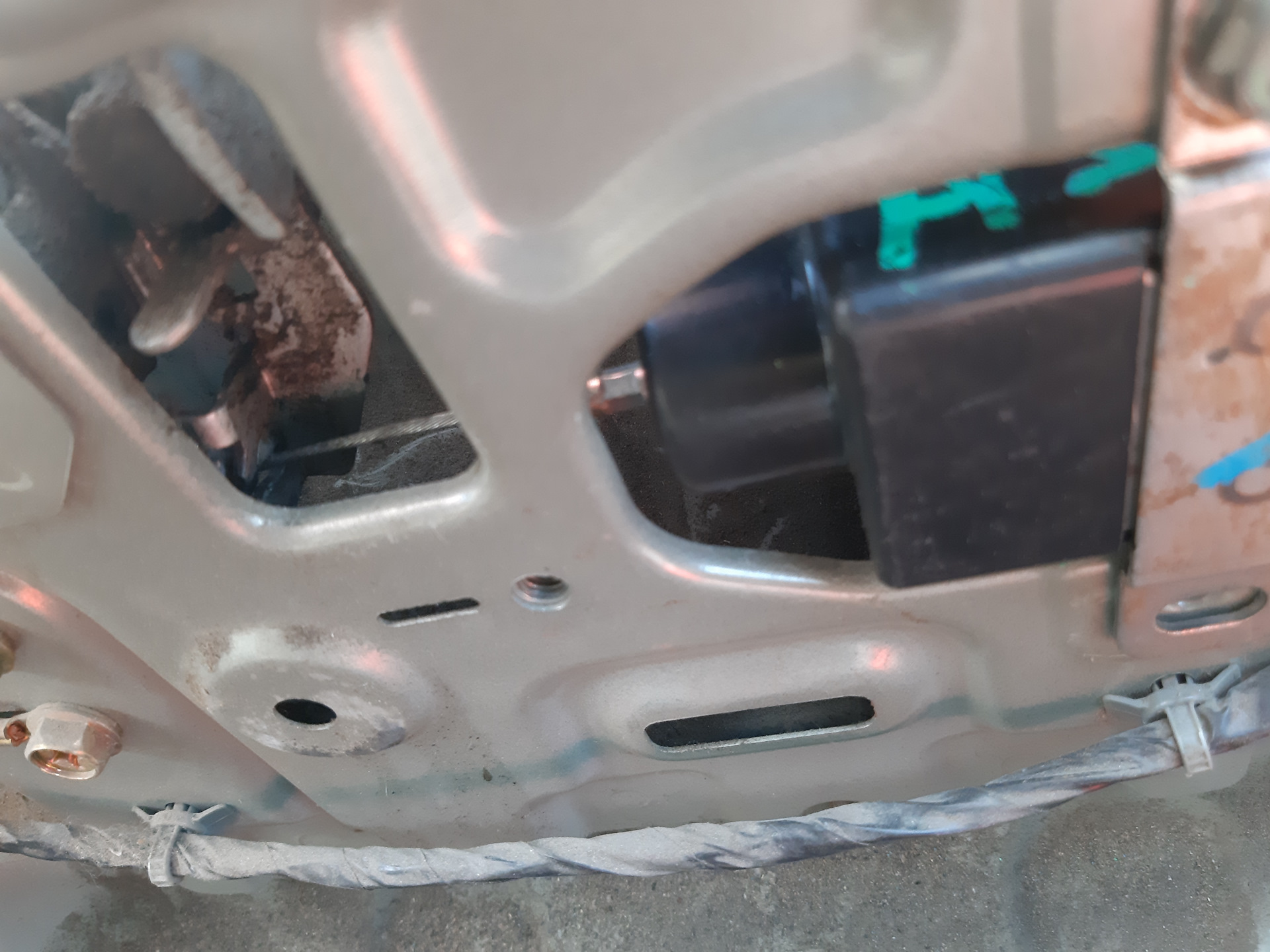

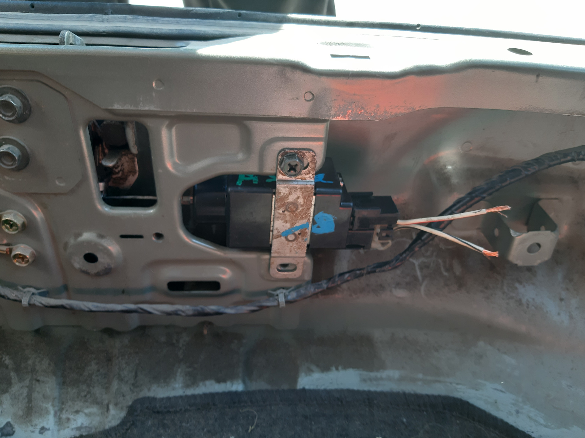

К сожалению, проводку Японцы не предусмотрели, в следующих постах схемы и подключение.))
