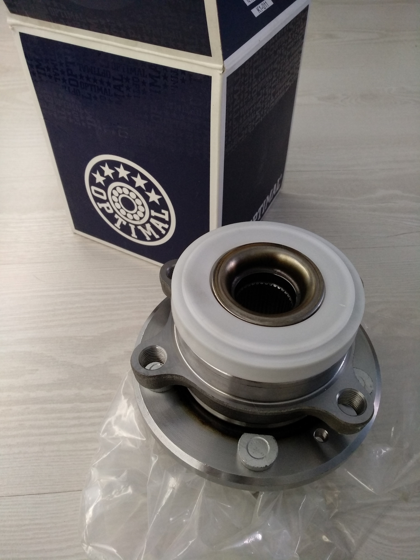

Всё началось с того, что с другом поехали по делам.
— Друг спрашивает у тебя спортивный выхлоп?
— Я говорю, нет стоковый, мотор мощный 297 лошадей, всё круто)
— Он да нет, какой-то шум, эффект Доплера, у тебя гудят подшипники!
— Я говорю нет не в курсе, вроде как купил авто, сразу такой звук был. Никогда нигде не менял такие вещи, буду проверять…
Посмотрел видео в интернете, как диагностировать ступичные подшипники. Нужно на прямой пустой дороге по вилять машиной, как-бы перекладывая вес с одной стороны на другую, чтобы по разгружать подшипники. Если гул меняется, значит проблема в ступичных подшипниках. Звук особо не менялся, но гул был с задней части.

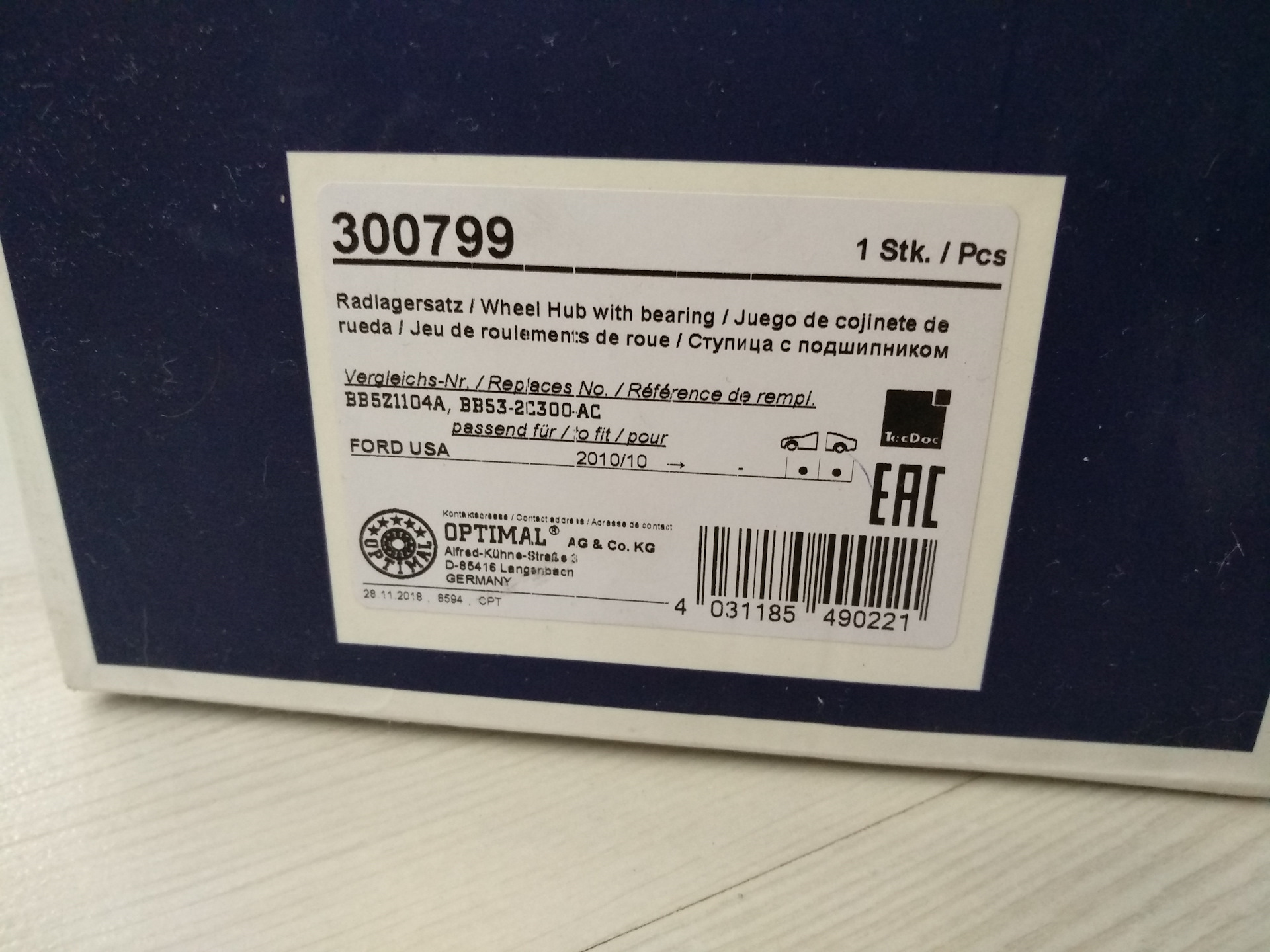

Где-то на драйве читал, что вроде бы не плохи ступицы OPTIMAL 300-799. Но это не точно. Решил попробовать, а там видно будет.
Менял подшипники не сразу два, а с паузой в неделю. Действительно после замены с одной стороны. Шум отчетливый стал с другой стороны.
После замены двух ступиц стала тишина, прям как-то не привычно стало ездить, нет такого брутального рокота вертолетных лопастей) Теперь придется ставить "спортивный выхлоп")
Делали с тем же другом по американскому видеоуроку:

Передние и задние ступицы одинаковые?
На экспе 2011 года да, про новые не знаю
Одна из них зашумела спустя 35650 км. Поменял обе на bb5z1104a. Но ездил по горам, 5 взрослых человек и полный багажник до верху… Возможно перегрузил…
Добрый день! Сколько прошла уже? Не подскажете пыльники пластиковые или металлические на ней? Оптимал по идее хорошие ступицы, могут ходить до 100000 точно, с одним но, если они хорошо смазаны. На линкольн навигатор покупал оптимал, мазал через отверстие под датчик АБС, там они были практически без смазки, те кто не мазал проезжал от 5 до 20 т.км., те кто мазал, ставил и забывал за них.
Я не мазал, не знал, что можно смазать, учту на будущее. Прошла тысяч 25, пока жалоб нет. На сколько помню была вся из железа

Новую ступицу не надо запрессовывать? Болтами притягивается?
Нет не прессовали, всё вошло без проблем
Как старую достать и не разрушить, чтоб потом поставить на место?
Смачивали WD, и выбивали обратным молотком. Молот примерно метровой длины с большим грузом. За пару ударов выходит ступица. Но как я понял случаи могут быть разные, у кого-то легко, у кого-то сложнее.

Перед менял в сервисе /не легко с ним было и ребятам возиться: закипает просто жуть)/. Зад заменю сам. Номера нет каталожного, а то ищу и не могу найти.
