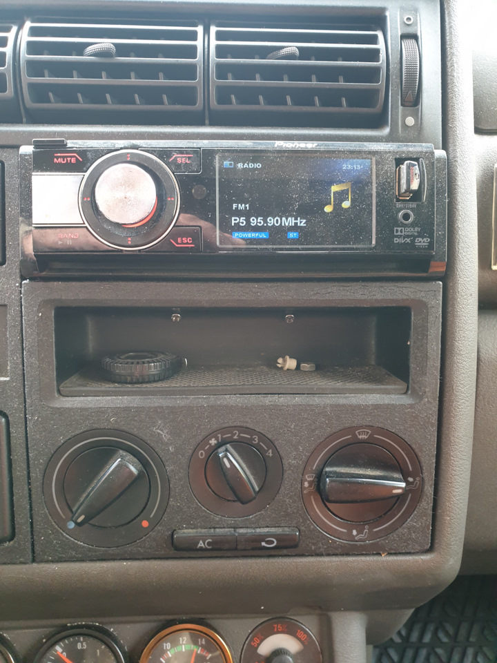

Одна из причин установки консоли с рестайлинга заключалась в желании уставить 2 Din магнитолу, и сделать все таким образом, чтобы смотрелось это максимально аутентично.
Как я писал раньше в бж мародера, чтобы поставить 2 Din в штатное место надо изготовить травесу под высокую магнитолу. После этого дело за малым: откручиваем нижнюю опору магнитолы в пластиковой консоли, отпиливаем ее кронштейны и вуаля. Далее есть два пути, как закрепить магнитолу.
Есть вариант сделать усиливающие скобы, как это сделал Nap13 — прикрепил пару его фото
Пластик средней консоли более чем достаточно крепкий для таких задач, магнитола никуда сама по себе не денется. К тому же, все можно снять модульно, в сборе.
Или второй вариант, как получилось у меня- траверса была сварена с допуском около 1.5 см в каждую сторону,
но левая сторона кронштейна магнитолы встала достаточно близко к ней. Соответственно я просто просверлил тонкие отверстия и прикрепил саморезами к самой траверсе. + данной конструкции в том, что выдрать магнитолу стало крайне проблематично, нужны ключи. Не думаю, что это будет серъезной преградой для гопников, но все же не помешает. К тому же на корпус магнитолы идет стабильный минус, что требуется для полноценной ее работы (читал про это).
После установки магнитолы решил немного переозвучить кабину.
Фронт поставил в штатные места JBL by Harman CS742, тыл Nakamichi 13e, их подключил через кросоверы Morel, твитеры вывел наверх так же Nakamichi. Для баса стоит усилитель Feton и сабвуфер Kicx.
Прошелся шумоизоляуцией, звукопоглотителем и антискрипом.
Я очень люблю мелодичный рок с приятным женским вокалом, немецкую тяжелую музыку, некоторый кантри, если хочется не спать- включаю электронику. Со всеми этими жанрами система для своего бюджета справляется на ура. Надо сказать с новой головой от Pioneer я очень приятно удивился детализации звука, вокал, благодаря твитерам и грамотно подобранным Харманам в торпедо стал четкий и выделенный, а бас мягкий и приятный. Так же очень порадовали настройки головы — индивидуальный уровень звука для разных источников, уровень сабуфера, интегрированный кроссовер с настраиваемым частотным диапазоном, развернутая тонкомпенсация и т.д.
P.S. До конца пока торпедо не дособрал, поэтому ловите пока такие фото)
P.P.S. Логотипы на клавишах немного не соответсвуют фунциям, клавиши стоят от Audi 100, благо были под рукой в большом количестве.

А рамку под "крутилки" печки переделывал или от чего-то подходит ?
Сначала купил от пассата б5, но она немного отличается по кнопке кондея. Потом купил родную т4 и пришлось отпилить. Встала аккуратно.
Пасиб.
Такую пилил ?
Да, именно такую)

А куда ты дел швелер который в торпеде идет?)))
Швеллер, он же траверса. Про это отдельная тема есть в моем бж- траверса 2 Din
Есть вопрос: Теперь сможешь подсказать правильные расстояния от краев траверсы и размеры короба магнитолы?
Увы, уже все собрал, расчертил траверсу, когда стояла пластиковая рамка по краям посадочного места магнитолы+ допуск по полтора см приблизительно.
Ну, так-то понятно. Спасибо
