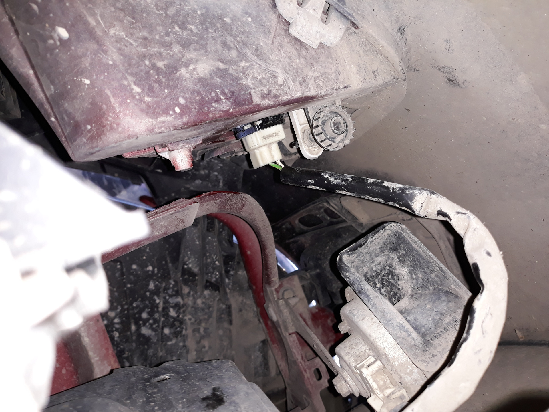

Итак, закупился лампами и сперва решил поменять левую ПТФ. Поднял левую сторону на домкрате и залез под бампер.
С двух сторон нужно прижать фиксаторы (очень сильно) и вытянуть лампу из фары, затем отсоединить штекер из лампы и все вставить обратно.
