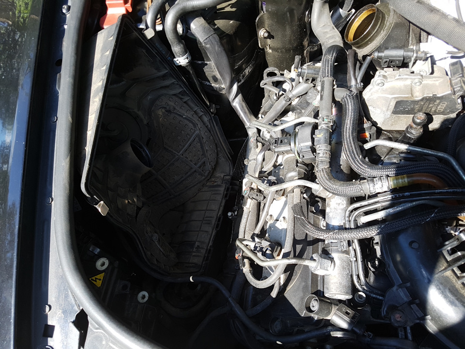

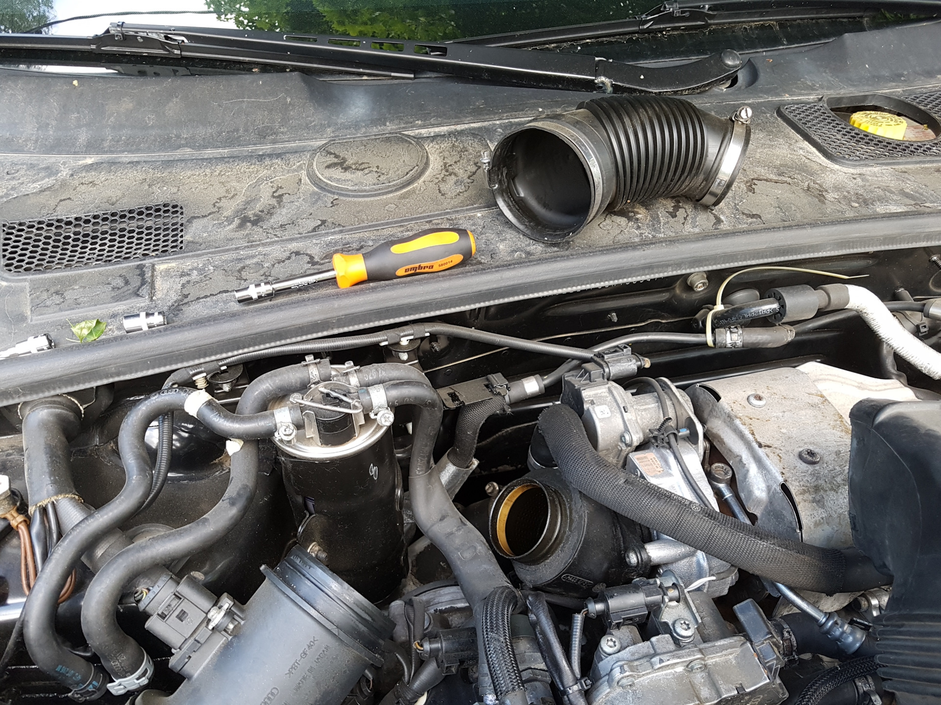

1)Замена воздушного фильтра. Чтобы его поменять многое нужно снять. Фильтр, что стоят видно в каком состоянии… так же был забит песком первичный фильтр. Его помыл, замочил моющим средством и все смыл/высушил. Корпус вымыл, продул. В итоге все чистенько, свежо, красивенько😎

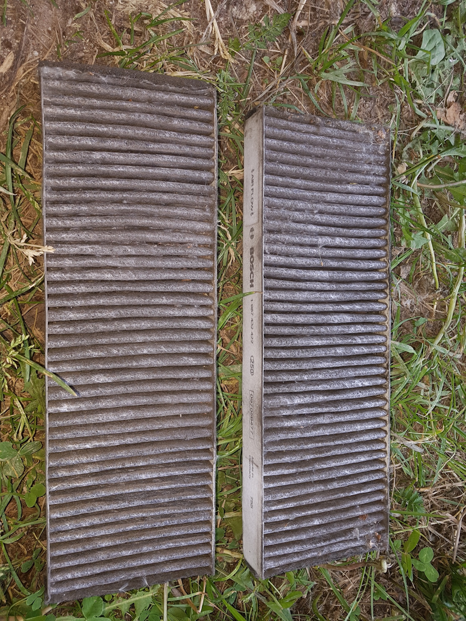

Замена салонного фильтра. Точнее их 2. Чтобы это сделать, сидение отодвигаем назад до упора. Откручиваем 2 болтика под бардачок. далее…открываем бардачок и над крышкой еще 3 болта. Откручивать нужно медленно, при этом обязательно придерживать весь корпус бардачка, чтобы он не упал и не сломались крепления. После, ныряем в глубину 😁отщелкиваем крышку и видим фильтр. Его вытаскиваем, над ним еще один, его тянем за язычок вниз и так же извлекаем. Собираем в обратной последовательности.

Ребят вопрос куда идёт второй шлан с клапа на фильтре не могу разобраться?
Как устанавливать салонный фильтр так, чтобы первый из двух элементов не падал вниз и не мешал при этом установить второй? Каждый раз при установке задаю себе этот вопрос.
Так там две секции . Сначала установить наверх, в секцию . Там есть держатели которые предотвращают падение вниз. Если обратный эффект, значит не до конца или криво фильтр встал .
Ин ересно какой же пробег на воздушном фильтре…
Не могу сказать… по виду 4-5тыс где то.
По виду 30-40тыс. У меня после 5тыс практически ничем от нового не отличался
Я со временем принаровился без снятия бардачка салонник менять, есть там технологическая заглушка снизу под бардачком.
Так и положено, снимается накладка и меняется за 2 минуты. Без снятия бардачка

Нужно сначала попробовать поменять со снятием, всё обматерить, понять, где эта крышка и как достается этот чёртов второй фильтр, а потом уже можно менять без снятия бардачка)))
A как вариант: "нужно сначала" прочитать доку (ELSA) и сделать по ней.
