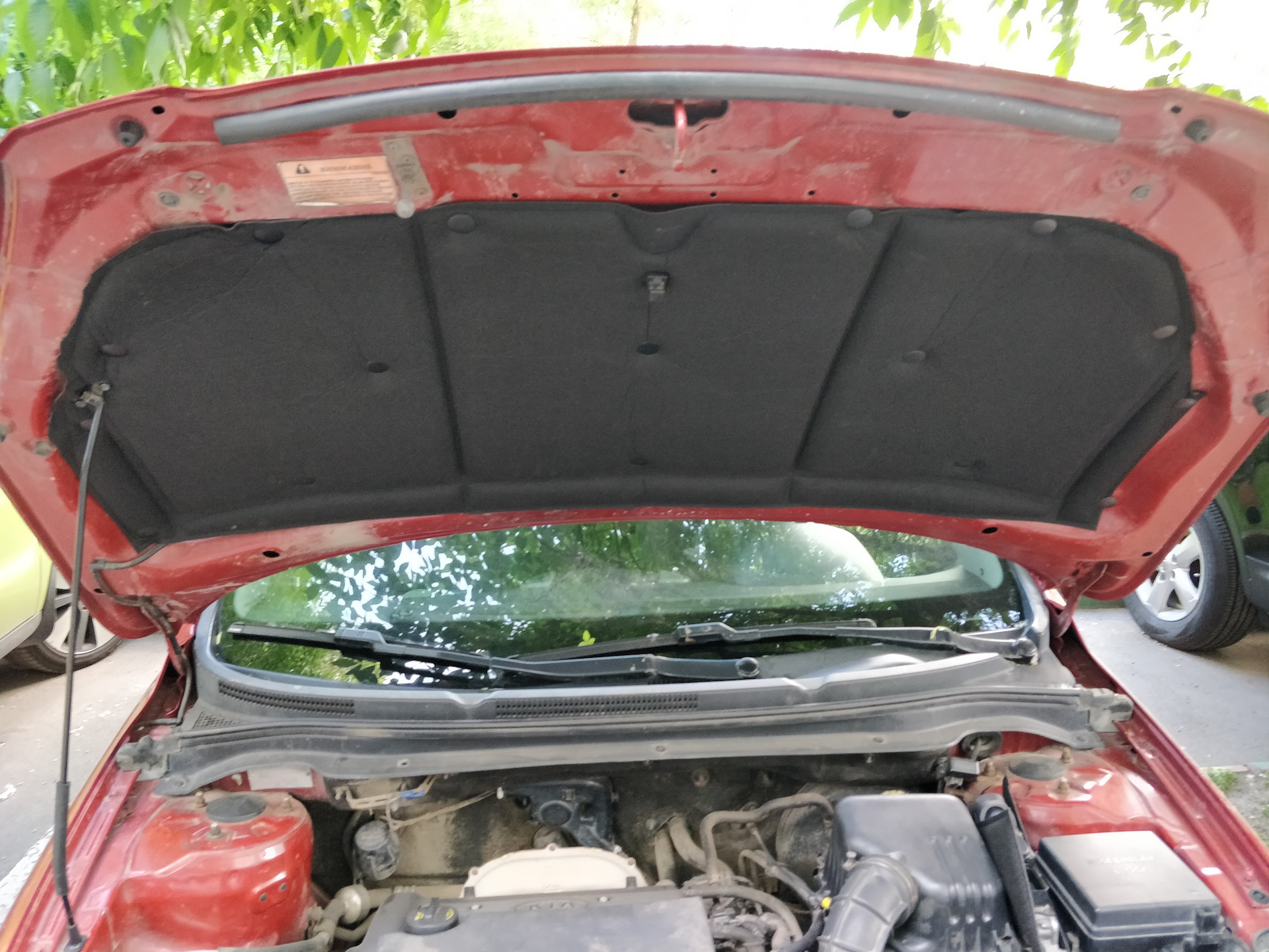

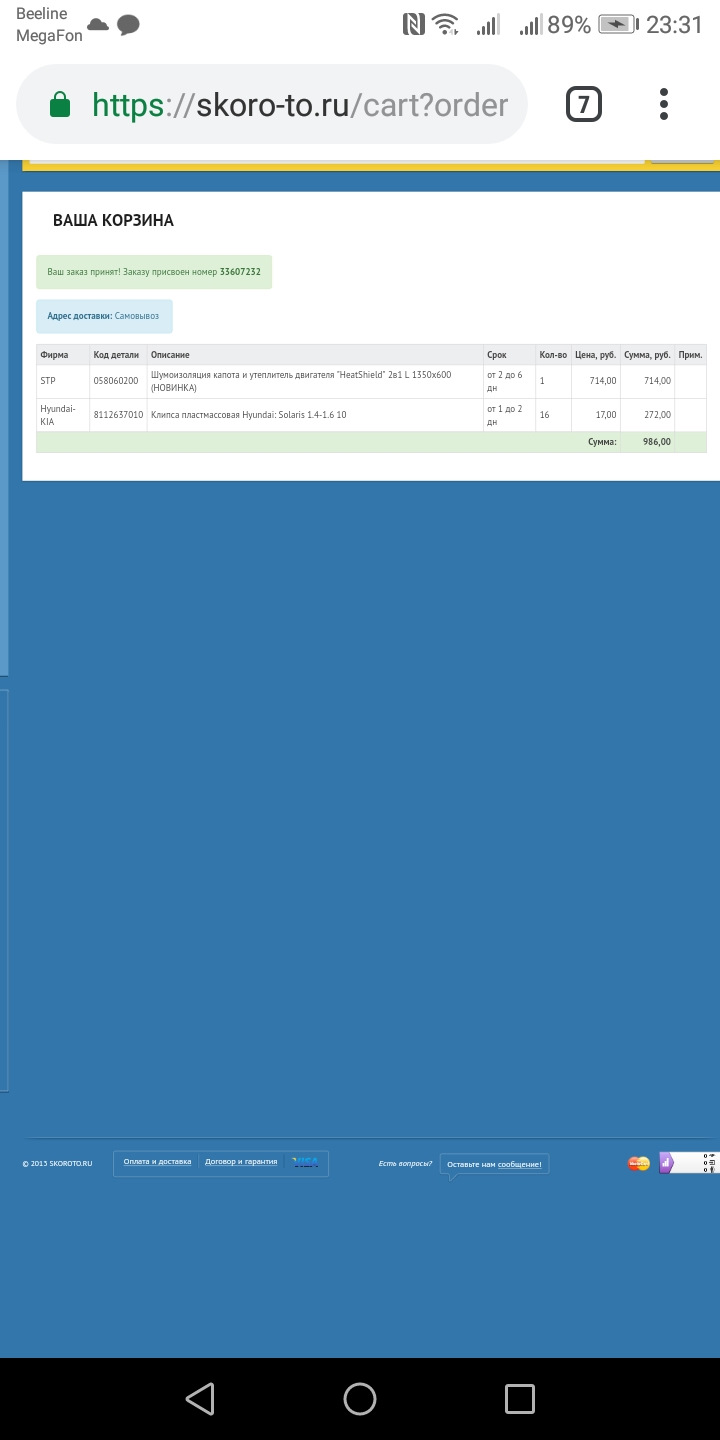

При открытии капота напрягало визуальное отсутствие шумоизоляции, а покупка оригинальной штатной шумоизоляции не особо заинтересовала, после увиденного ценника в автодоке от 7к. В итоге нашёл дешёвый вариант в виде Heat Shield 2в1.🤣 За 845р.

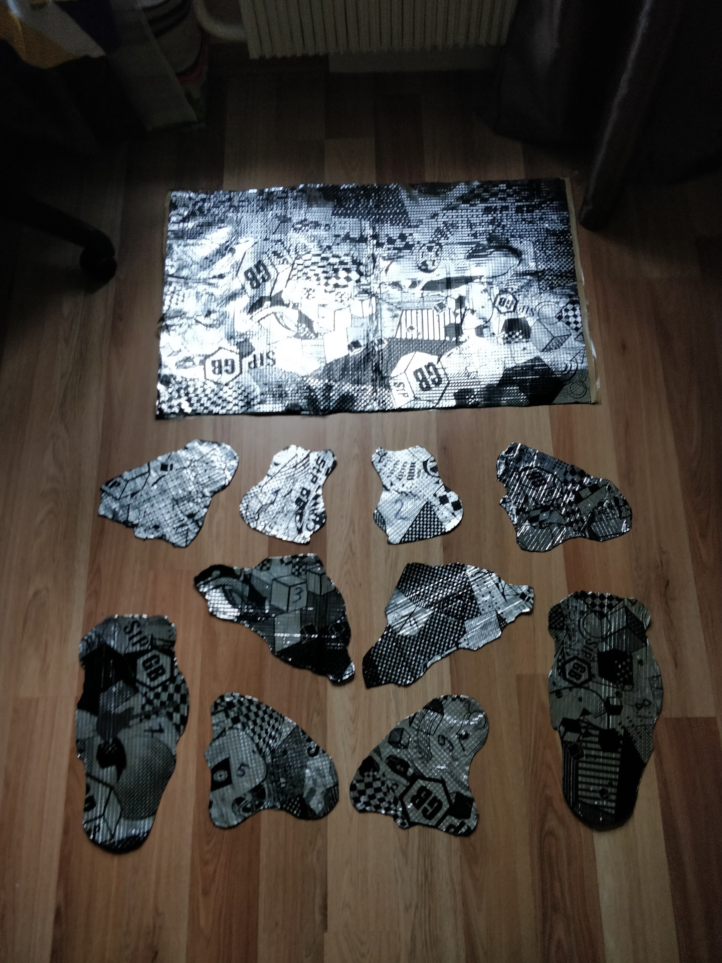

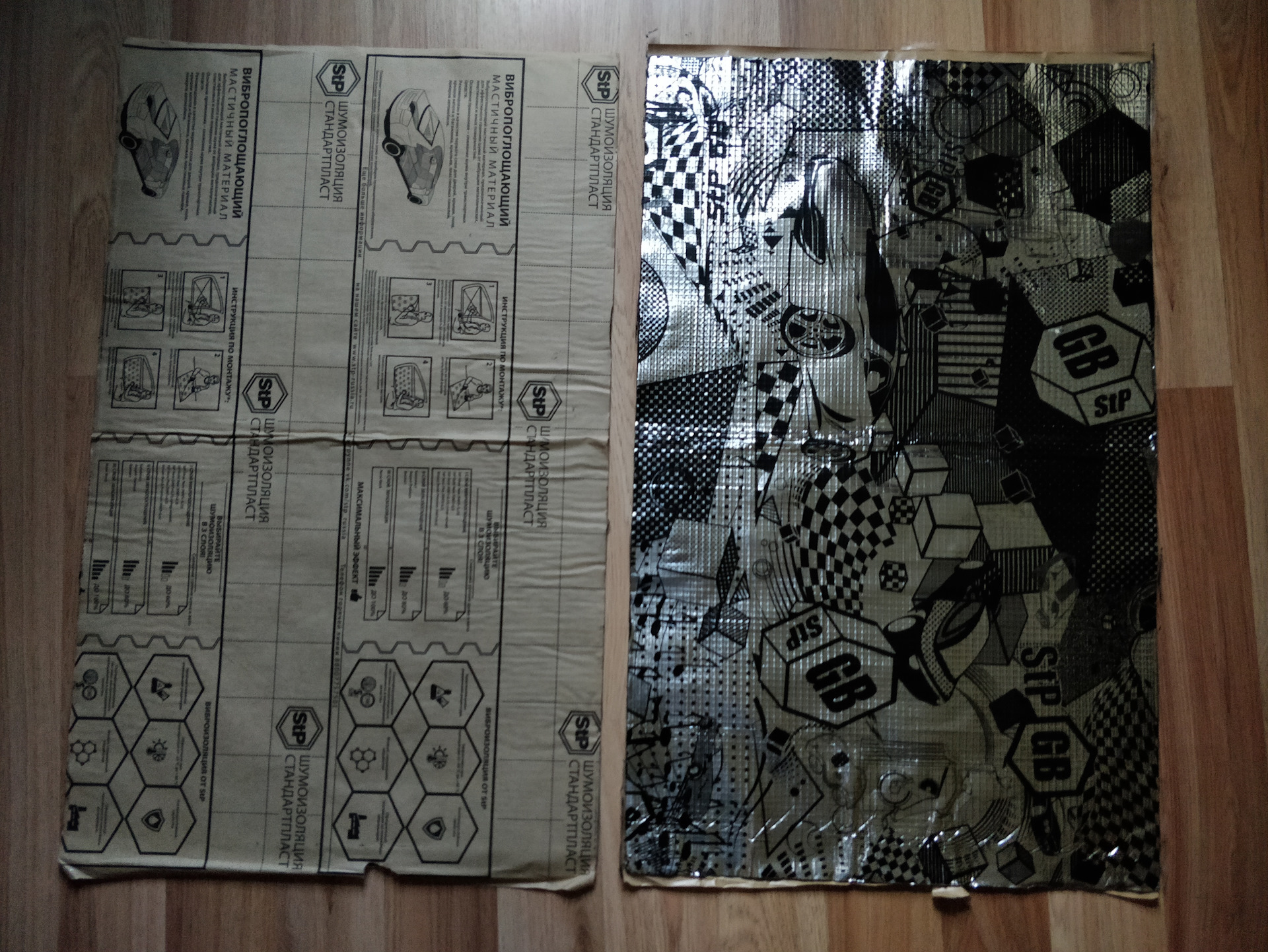

Зодно прикупил STP GB 2мм, размер листа 75см х 47см, вес 1.3кг. 2 листа — 310р.

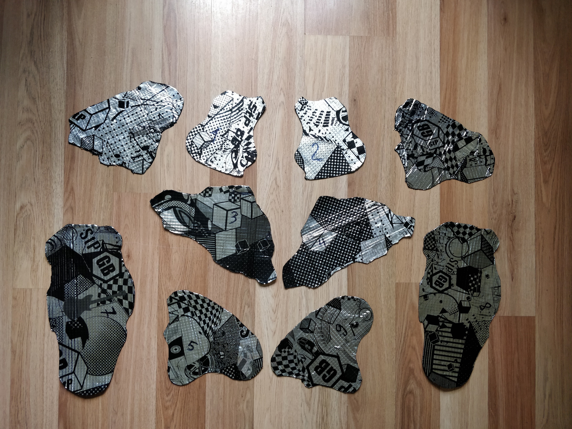

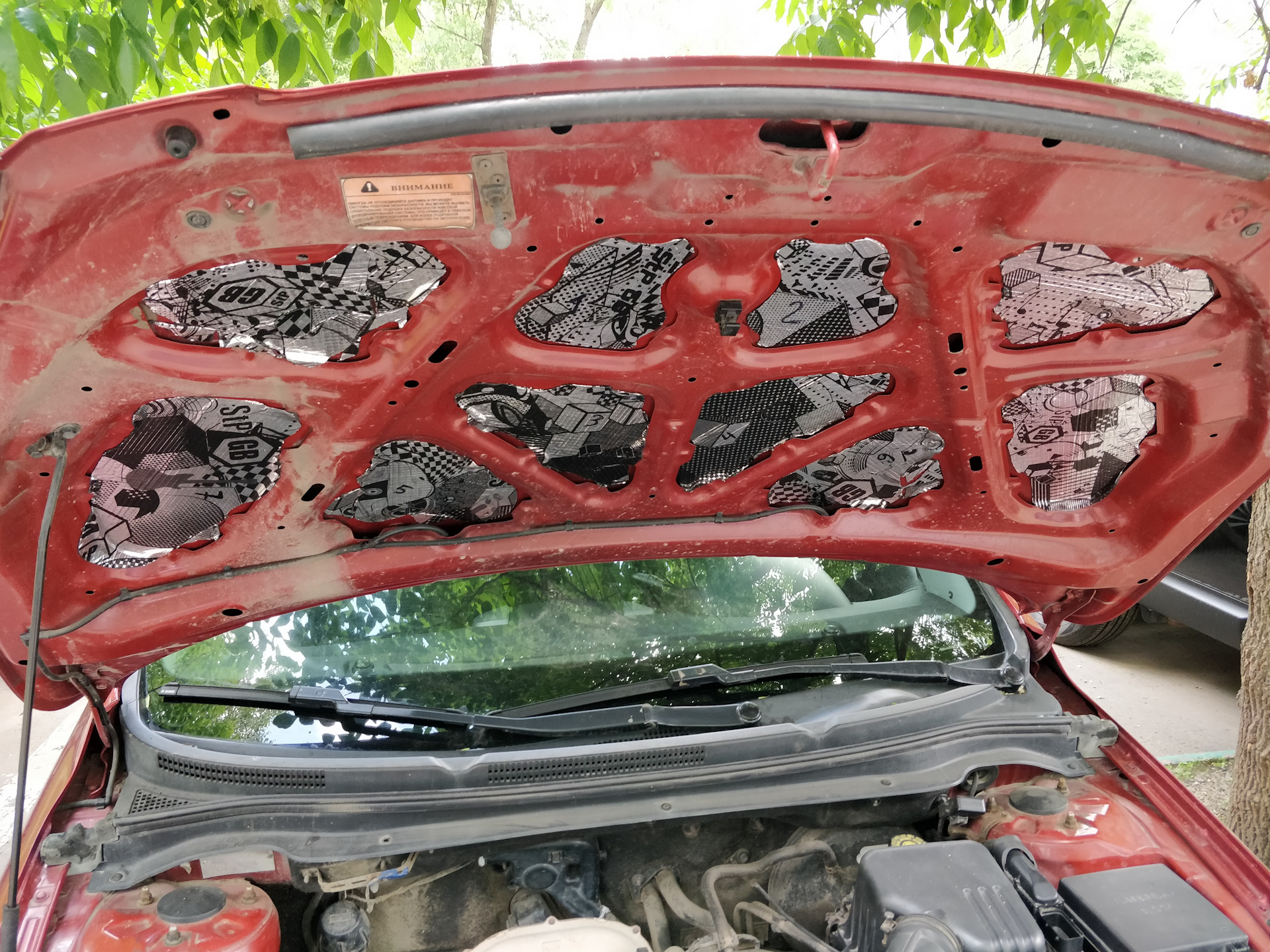

Взял 5 листов бумаги А4, обвёл маркером по контурам под виброизоляцию. Всё это дело вырезал канцелярским ножом, режется достаточно хорошо, а по факту идеально подошли только 2 элемента😅

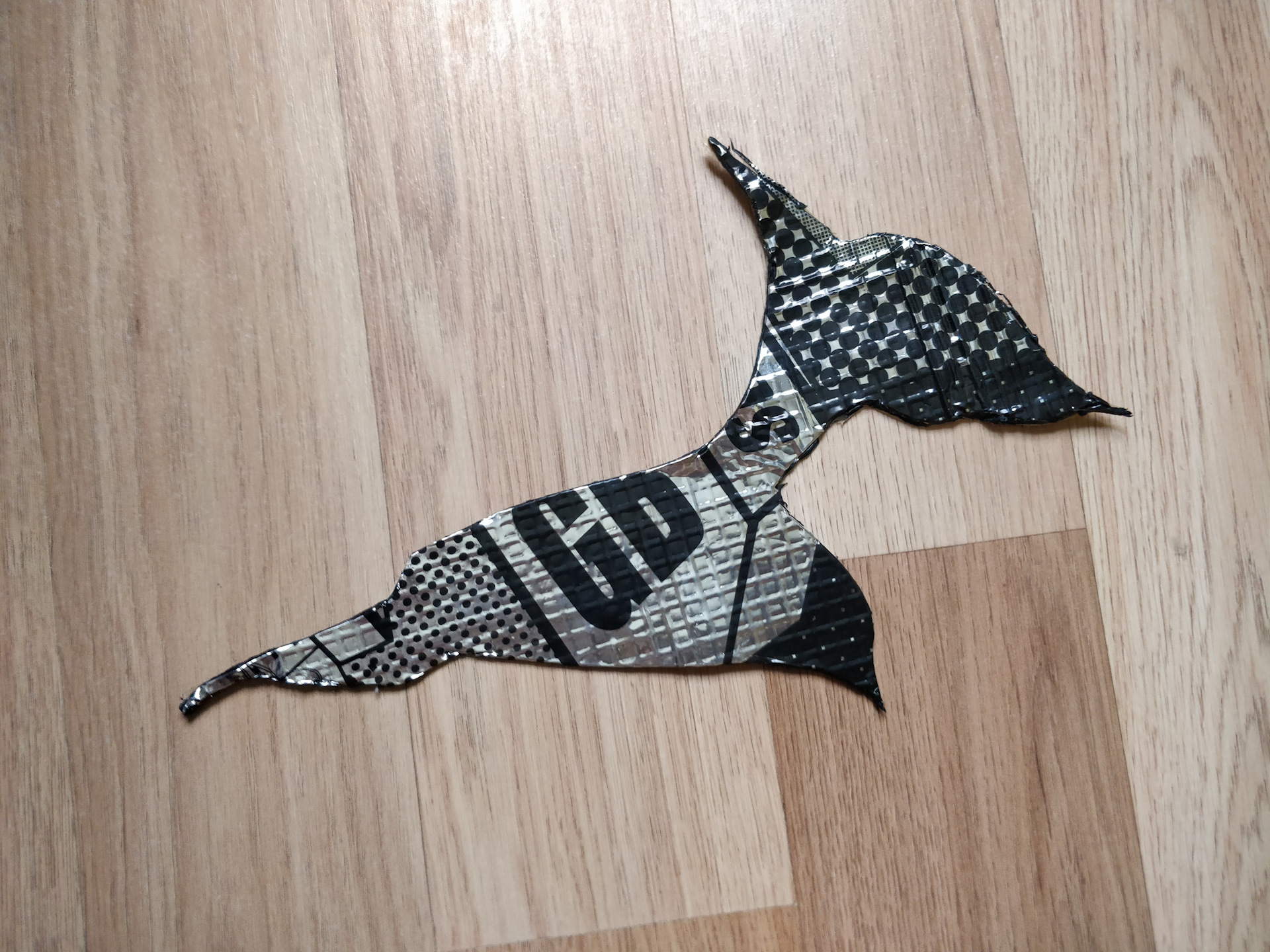

1 лист даже остался не тронутым. С обрезков собрал последний элемент.

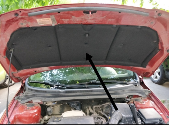

Перед оклейкой виброй, помыл, просушил места оклейки. Наклеил, прокатал валиком, потом закрыл капот, завёл двигатель, дал пороботать минут 10-15 под капотом как раз нагрелось немного, ещё раз всё прокатал, и приступил к завершающему этапу, так сказать к декоративной накладке 😃.

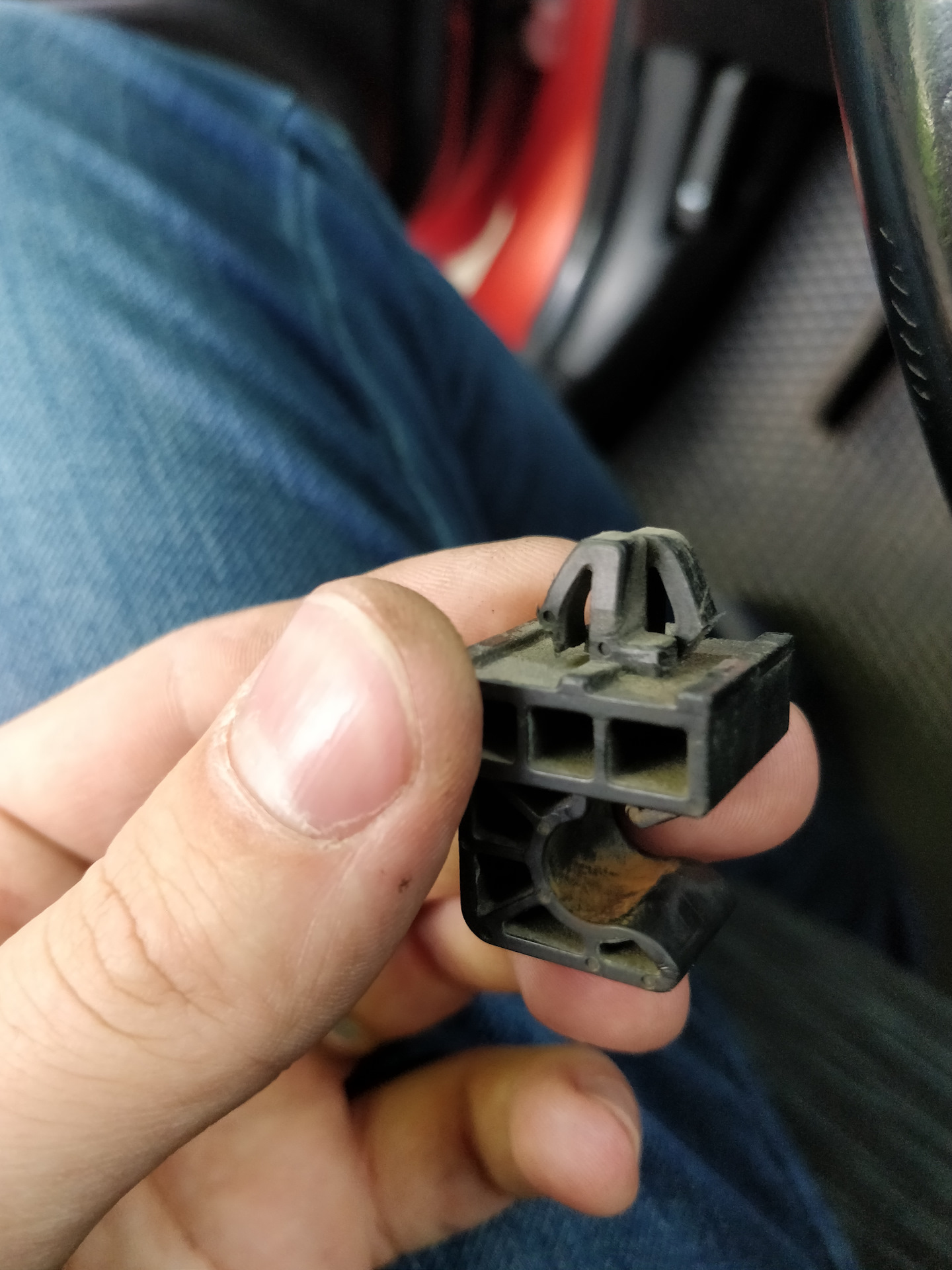

Фиксатор капота снимается очень легко, понадобится плоская отвёртка, тянем фиксатор вниз, и отвёрткой надавливаем по очередно на защёлки так сказать, легко оттуда выходит, и ничего не надо дёргать.
Заодно докупил оригинальные фиксаторы шумоизоляции капота 16шт — 270р, вот артикул 8112637010. Ну в итоге звук работы двигателя меньше слышно, ещё бы моторный отсек шумоизолировать, но зато теперь капот на ~1.5кг тяжелее стал.

Да я понял какие фиксаторы а спросил отверстия вырезал круглые или по форме фиксаторов (прямоугольные)
А это. Я уже и не помню.
Ладно спасибо буду смотреть по месту.

Привет, подскажи, у тебя ушло 16 пистонов? У меня нет столько дырок. Это наверное из-за рестайлинг и не рестайлинг. У меня всего 11.
Привет, возможно. Да, 16.
Ну вообще на дятла похожа

А сколько пистонов надо?
16 штук.
С чем ассоциируется произведение искусства?
На собаку похоже😃
Да? А я почему то женский бюстгальтер увидел 🤣🤣🤣
Ну если фото повернуть, то да, есть сходство 😁
