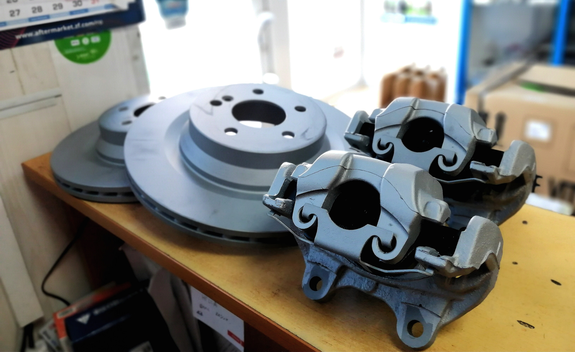

Сзади все просто, как оказалось. Суппорта и скобы производства АТЕ. Они стоят на W221 S500. А так как этих машин в изобилии, то найти задние суппорта и скобы не составляет труда по цене близкой к металлолому.
В суппортах АТЕ сзади стоит поршень 42мм. Поршень из фенольной смеси. Очень легкий. И очень легко колется, и скалывается. Будьте аккуратны. Рем комплект так же есть от Frenkit: поршень, сальник и манжета. Так же есть и рем комплект для скобы с пальцами, чехлами и нажимными пружинами со штуцерами. От АТЕ пальцы и чехлы тоже существуют, пальцы и чехлы одинаковые со многими машинами, в том числе огромное кол-во БМВ и Ауди с ФВ имеют аналогичные. Пыльники АТЕ можно заказать только через БМВшный номер ремкомплекта на Е46 заднего суппорта для 330i/330d. Цена высокая, т.к это БМВ. Соответственно сальник и поршень только от Frenkit. Причем поршень будет из стали уже, а не из фенольной смеси.
Задние тормозные диски.

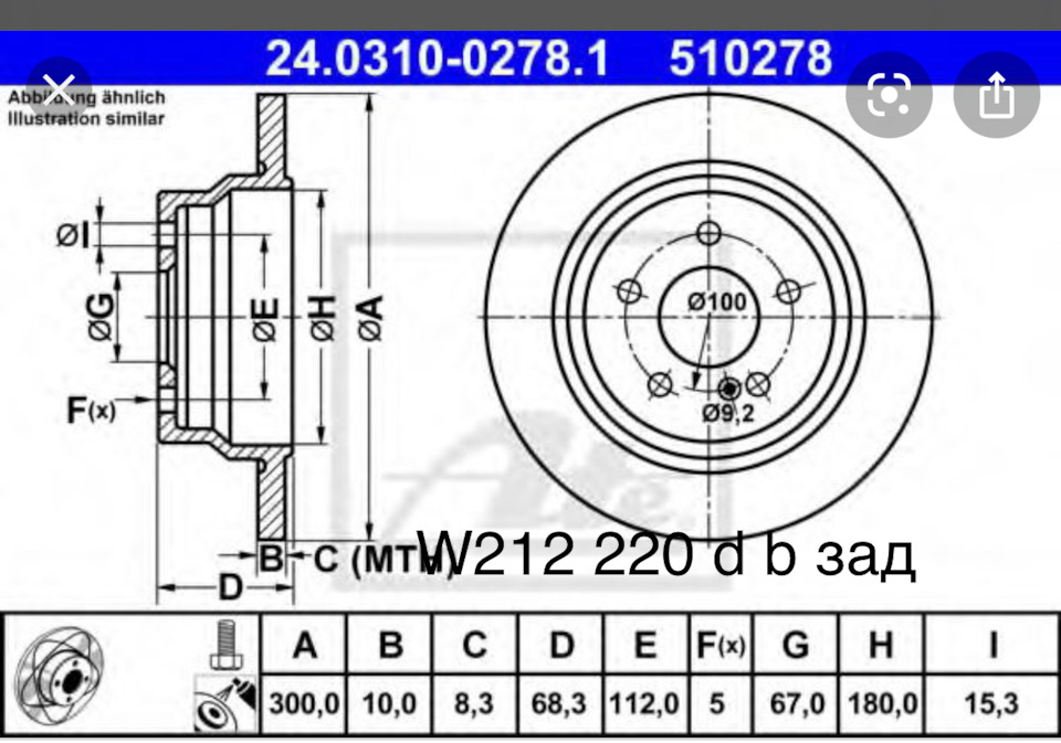

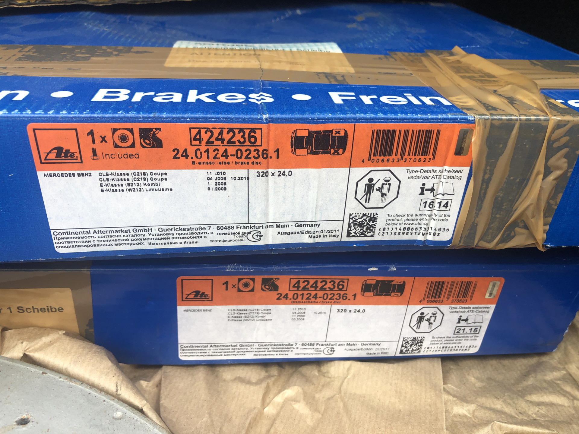

Задние же тормозные диски у 212 и 218 одинаковые, а у 221 другие – отличается ширина. Но диаметр и толщина одинаковая – 320х24мм.
Подытожим:
— задние ищем от 221 S500, а диски покупаем от 212/218 под них.

Сзади купил Galfer. Смысла другие покупать не вижу. Не изменяю традициям.

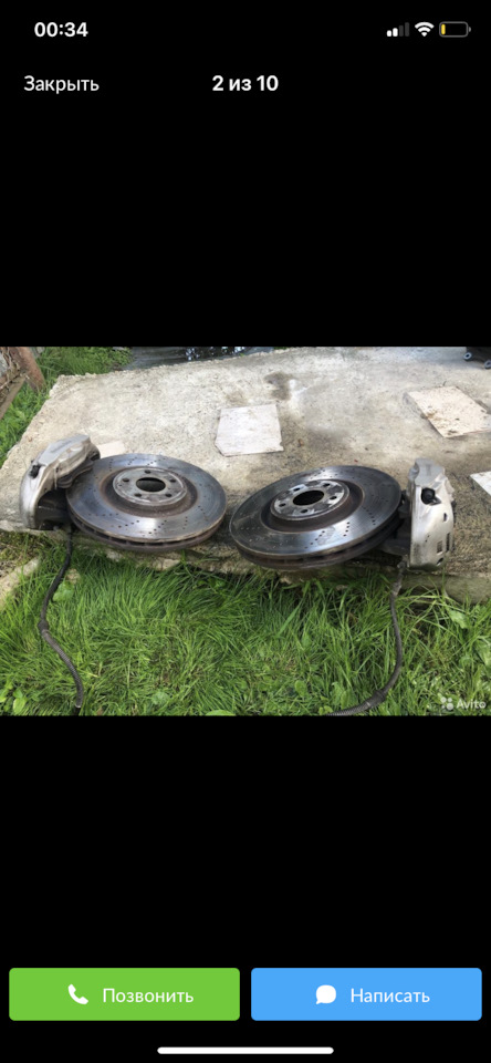

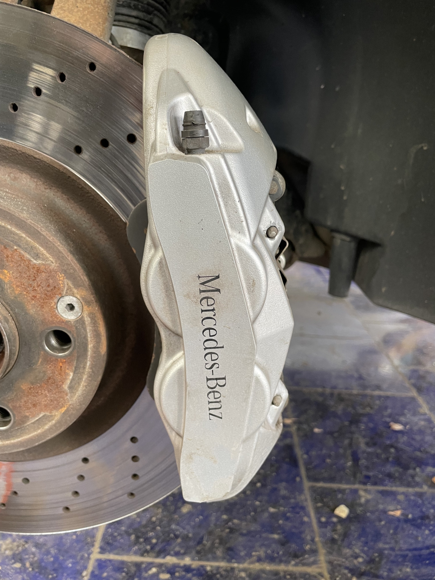

Мне удалось найти суппорта от CLS500 M278, тормозные диски от E63AMG 360 мм, задние суппорта от 221 S500. И в нагрузку отдали колодки в круг, шланги и всю мелочевку.

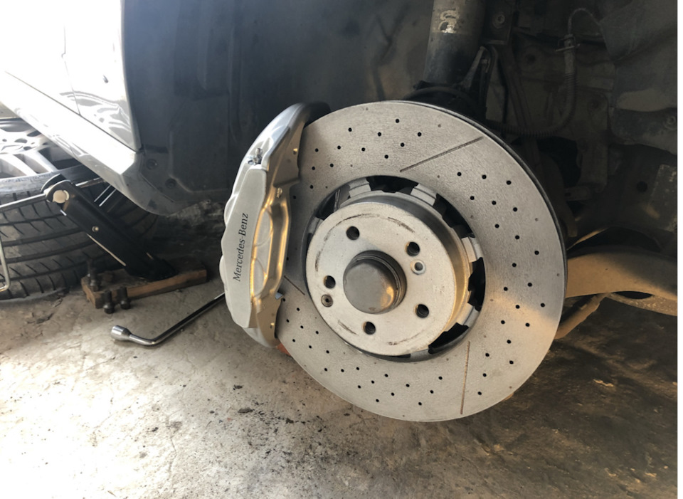

Покраска, разборка, сборка, прокачка, установка.

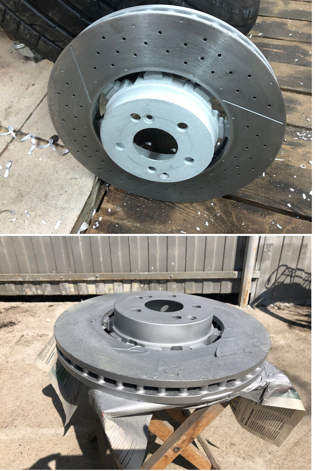

Передние тормозные диски я отпескостурил и проточил. Затем покрасил цинковой грунтовкой Ликви-Молли Zink Spray, затем покрыл термостойкой краской и лакой, естественно, закрыв рабочую поверхность диска.
Точили на 1К62 с одного установа, разумеется. Потом шлифанули шкуркой, само собой.
Суппорта я решил покрасить.
Сначала думал о покраске их баллончика: грунт кислотный + акриловый HB Body, затем эмаль высокотемпературная HB Body серебро и высокотемпературный лак Motip.
Но подумав и размыслив отдал на порошок. Суппорта разбирал и собирал самостоятельно. Пришлось повозиться с Brembo, так как выдавливать воздухом 4 поршня одновременно неудобно.
В любом случае я рекомендую перед установкой разобрать и осмотреть суппорта на предмет задиров в поршнях и не герметичностей в манжетах. Мои были в хорошем состоянии, на пару поршней было несколько потертостей абсолютно не критичных, поэтому я оставил все как есть.
Для сборки суппортов после покраски я использовал пасту ATE для тормозных цилиндров. Перед этим цилиндры, поршня и все резинки помыл и протер спиртом. Смазывать нужно как сальник, так и сами поршня перед установкой. Как результат – поршень входит в цилиндр от легкого нажатия пальцем.

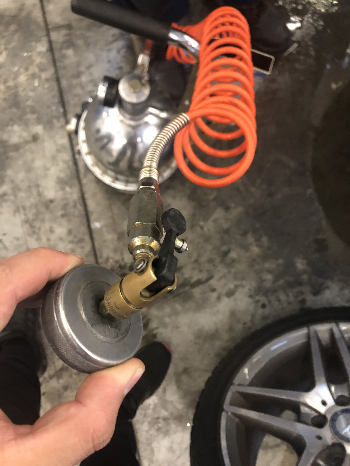

Для прокачки изготовил мини-приспособу. Купил в Евроавто БУ крышку для бачка и врезал туда ниппель для автомобильного колеса. Достаточно наполнить полностью бачек, подключить компрессор, выставить 1,5-2,0 атм и в одно лицо прокачивать тормоза. Миллилитров 100-150 в бачке есть, поэтому если не пропустить уровень и доливать тормозную жидкость, проблем не будет.
О прокачке.
В суппортах Brembo 2 прокачных штуцера. Так как поршня в 2 ряда. Сначала прокачивается внешний контур суппорта, а затем внутренний. Так по WIS и по здравой логике.

Пока обкатка тормозов, еще 600км обкатки. С каждым днем передок хватает все лучше и лучше. Дозировать усилие на педаль стало проще. Ее не нужно давит до половины, чтобы остановить 2 тонны веса 212 кузова.

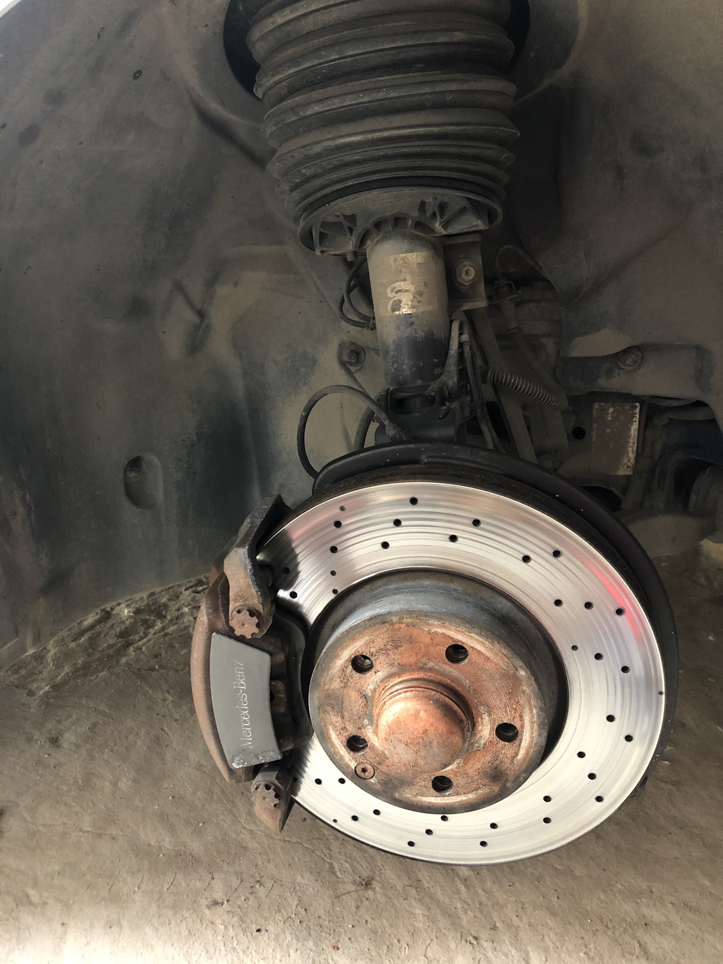

О штатных тормозах Е300/350.
Может мне так повезло, но стуки при движении задним ходом были где-то с 60 тысяч км у меня. Как я понял по информации стуки от износа пальцев скобы суппорта.
Возможно мне так повезло, но когда я снял ориг комплект тормозов, установленный в Панавто, то обратил внимание, что внутренняя колодка износилась неравномерно. С одной стороны износ почти полный, с другой еще 6-7мм. Взяв колодку в руку я понял почему – кронштейн колодки, который входит в поршень люфтил как кое-что в проруби. Видимо из-за этого и такой износ. Такой износ на обоих колесах был. К этому если добавить люфт в направляющих понятна природа стука при движении задним ходом и природа волн на тормозных дисках.
Тормозная система TRW, в общем, полное днище.

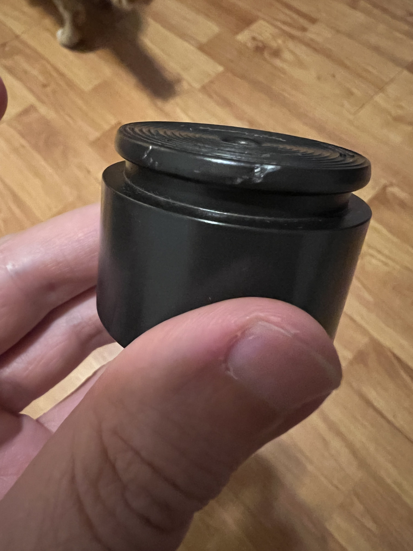

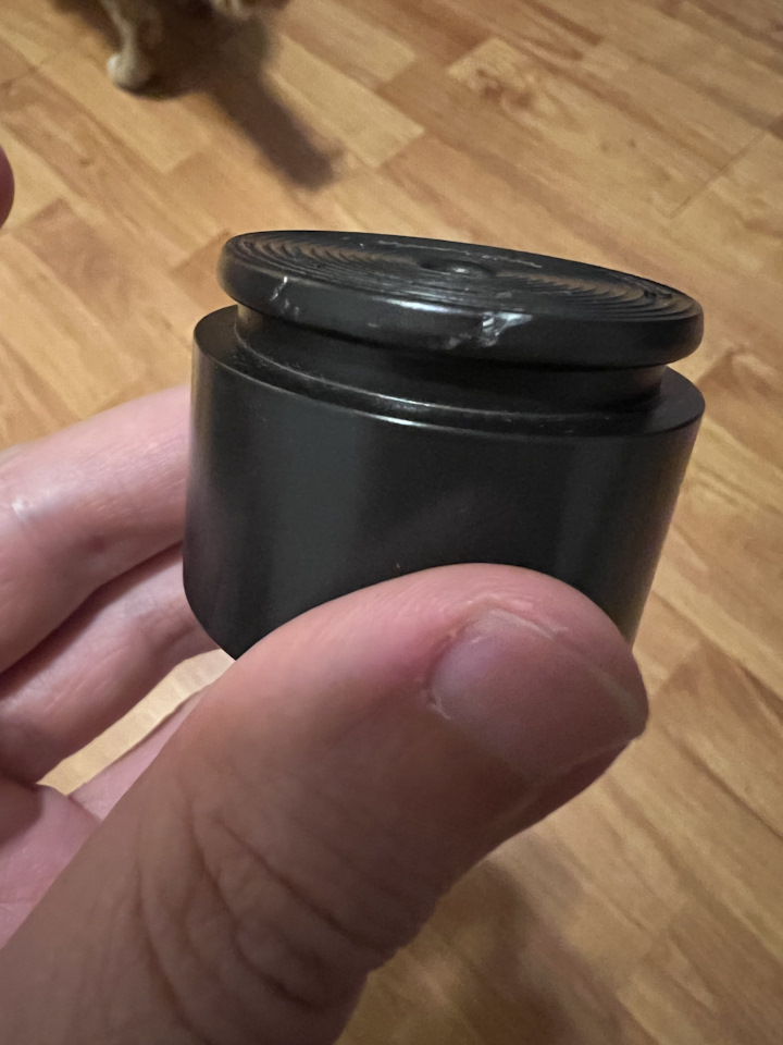

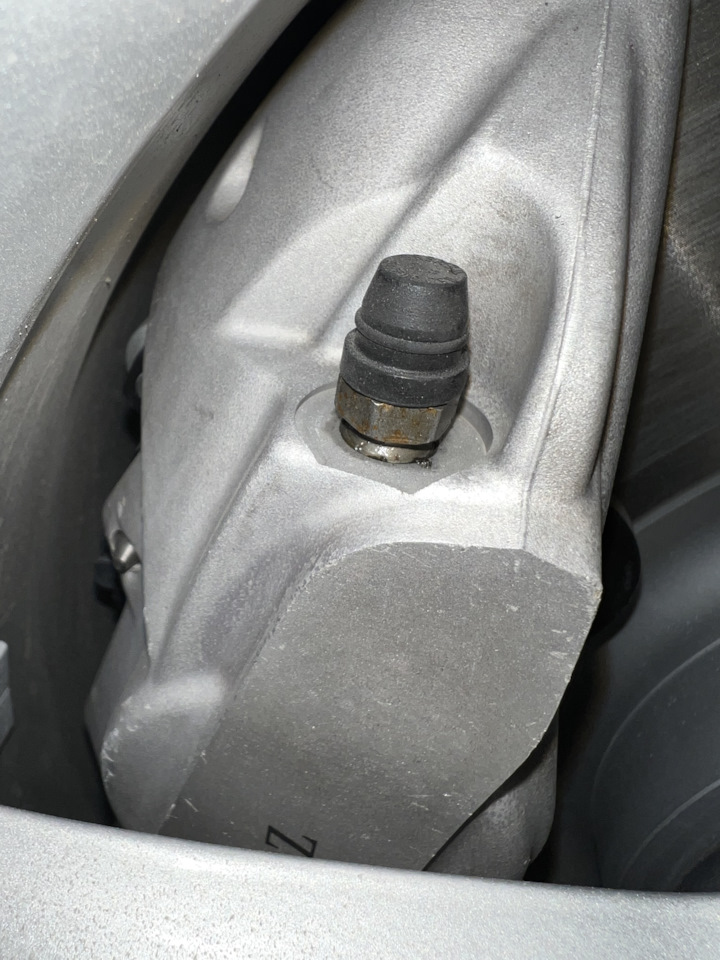

Иван, такие чирки анодированного покрытия на что влияют? Как-то аукнется в будущем? Герметичность, корррозия ?
Сервисруки криво мне поршни выковыряли
Привет. Это сколы. Тут ни на что. Эта часть на улице. Замаж эпоксидкой просто.
Забыл поздороваться) привет.
Сам поршень алюминий?
Эпоксидки нет. Есть лак для сколов, и эпоксидный клей двухкомпонентный где-то остатки
Вроде алюминий. Я его не резал)
Можно поксиполом чуть мазнуть. Либо хол сваркой.

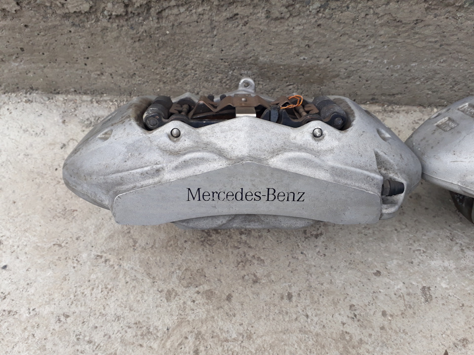

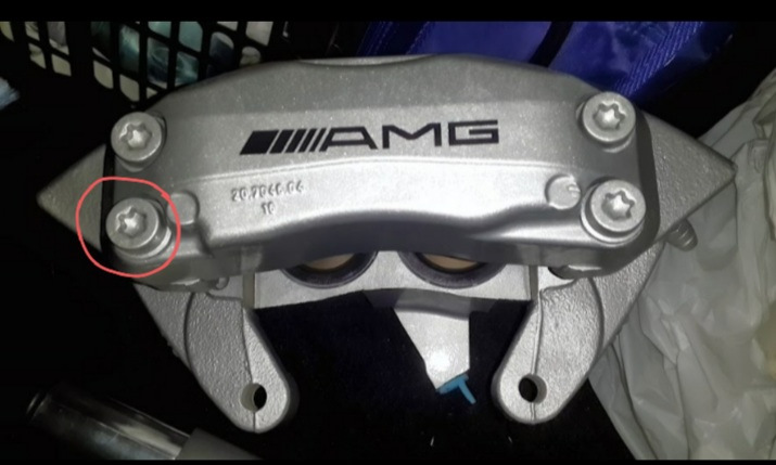

Добрый вечер! Нашёл на Ебей комплект (перед-зад) суппортов для w212 AMG от Е63. Но кулаки сверлить всё ровно придётся.
Подскажите пожалуйста, исходя из вашего большого опыта, именно с таким передним суппортом какого максимального диаметра встанет тормозной диск? На суппортах конечно указано 360 ! Вдохновившись вашей статьей Подбираю компоненты для апгрейда тормозной системы. Диски думаю поставить BREMBO но роторные для облегчения.
Комментарий удалён
От 221 только перед подходит и только на 212.
Комментарий удалён
Диски от цлс не подойдет. От 221 встанут.

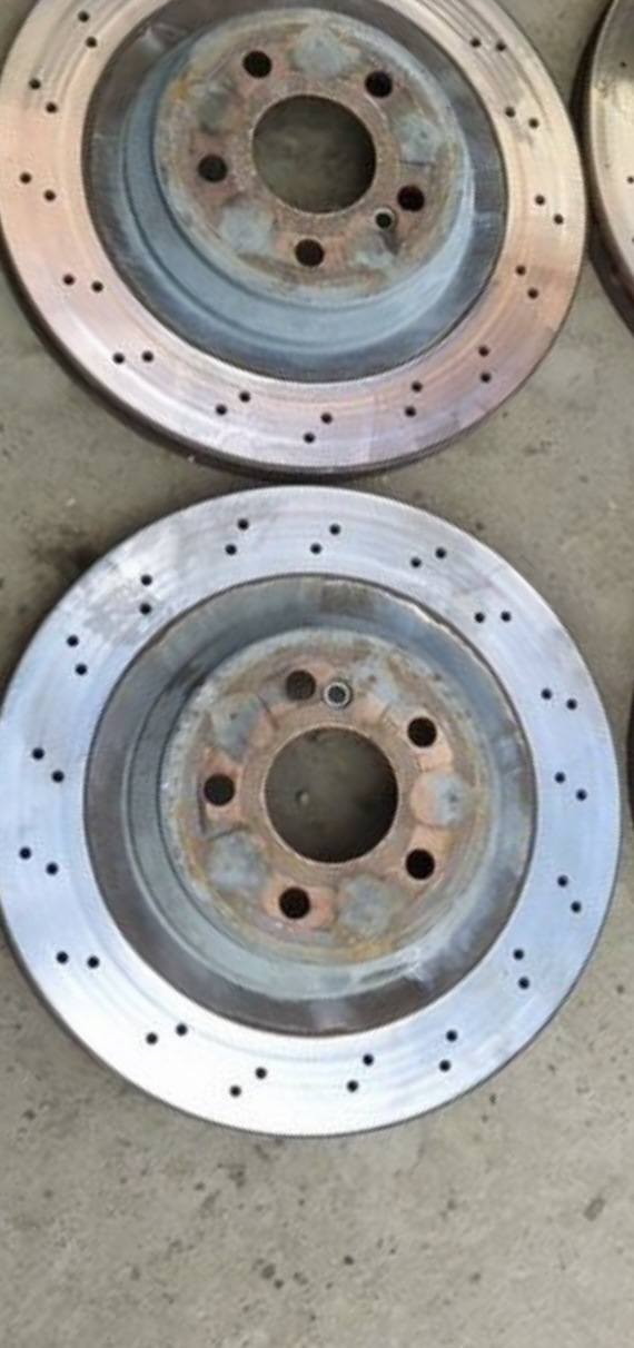

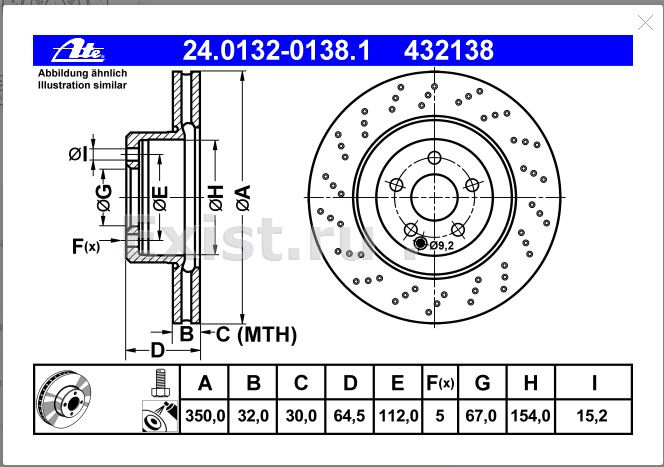

Разобрался ))) между болтами разное расстояние 112 и 105, размер выноса так же отличается .
Cooler-master
Прилагаю фото размеров своих дисков от W212 и дисков которые нашёл, по размерам должны встать . Ваше мнение ?

Иван, подскажи, пожалуйста, можно ли отдельно купить такие болты крепления суппорта? (Красным обвел)
P.S. это суппорт от w203 c55. Визуально на них похожи суппорта от w220.
Отдельно они нигде не детализируются. только в сборе с суппортом искать на разборках.
Спасибо)

ATE 24.0136-0108.1 если вот такие поставлю подойдут ?
Что это и куда?

Есть артикул задних тормозных дисков под суппорт 221го?
Вот
Спасибо. От 221 суппорта болт в болт подходят?
Да, от версии с 320мм.

Когда прокачиваешь тормоза, машину надо заводить?
Да не нужно
Не прокачиваться 🤷♂️
Значит ты попал на рукажопов)
Оф, дилер, только не Мерседес. Но ребята толковые. Но уж прокачать тормоза дедовским способом мне кажется можно без образования.
Я брал крышку, врезал ниппель и прокачивал от компрессора на 1.5атм. Пол часа работы. Дольше колеса снимать.
Ребята знают как Брембо прокачивать? Последовательность штуцеров и тд?
Наверное не знают. Расскажи как?
Сначала внешний контур, затем внутренний. Потом еще раз так же прокачать.
Cooler-master
Тоже самое как и ты делаешь
Они туды жидкость подают. А я воздух. И постоянно подливаю.

Артикула не осталось задних суппортов?
Их там несколько, плюс замены. Я искал не по номеру их
От Е500 надо искать?
Е500/S500/CLS500
Это все один суппорт и скоба
Без переделок становиться?
Болт-он.

Отлично смотрится а супорта по отверстиям на стойку без переделок подошли?
Конечно без, они от Е500 же
