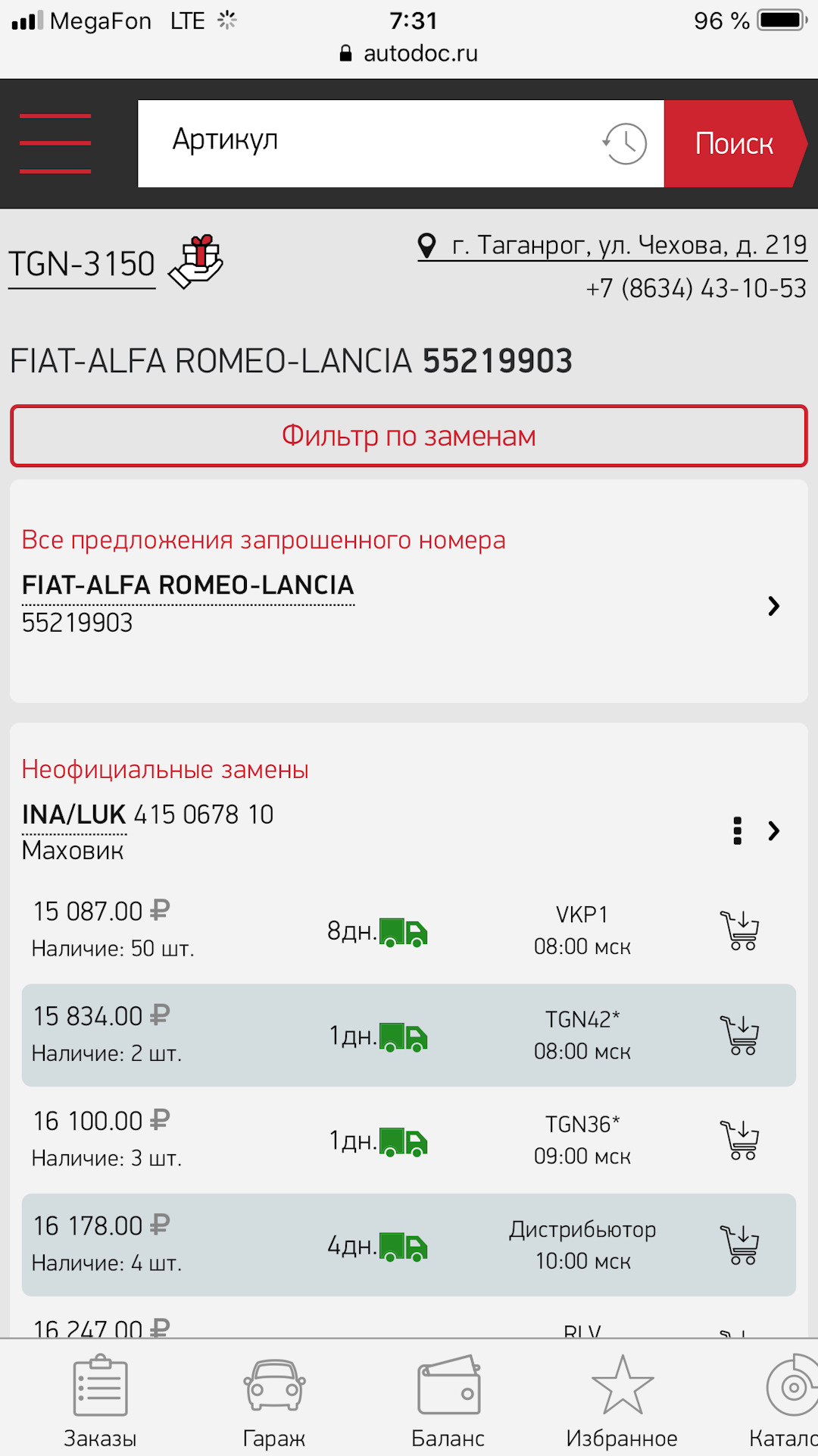

а почем маховик на тиджет?
Плюс-минус 15 тр Ина/Лук
Если бы… 20-25тр это близко, за 15 — ?
Очень хорошие цены!
