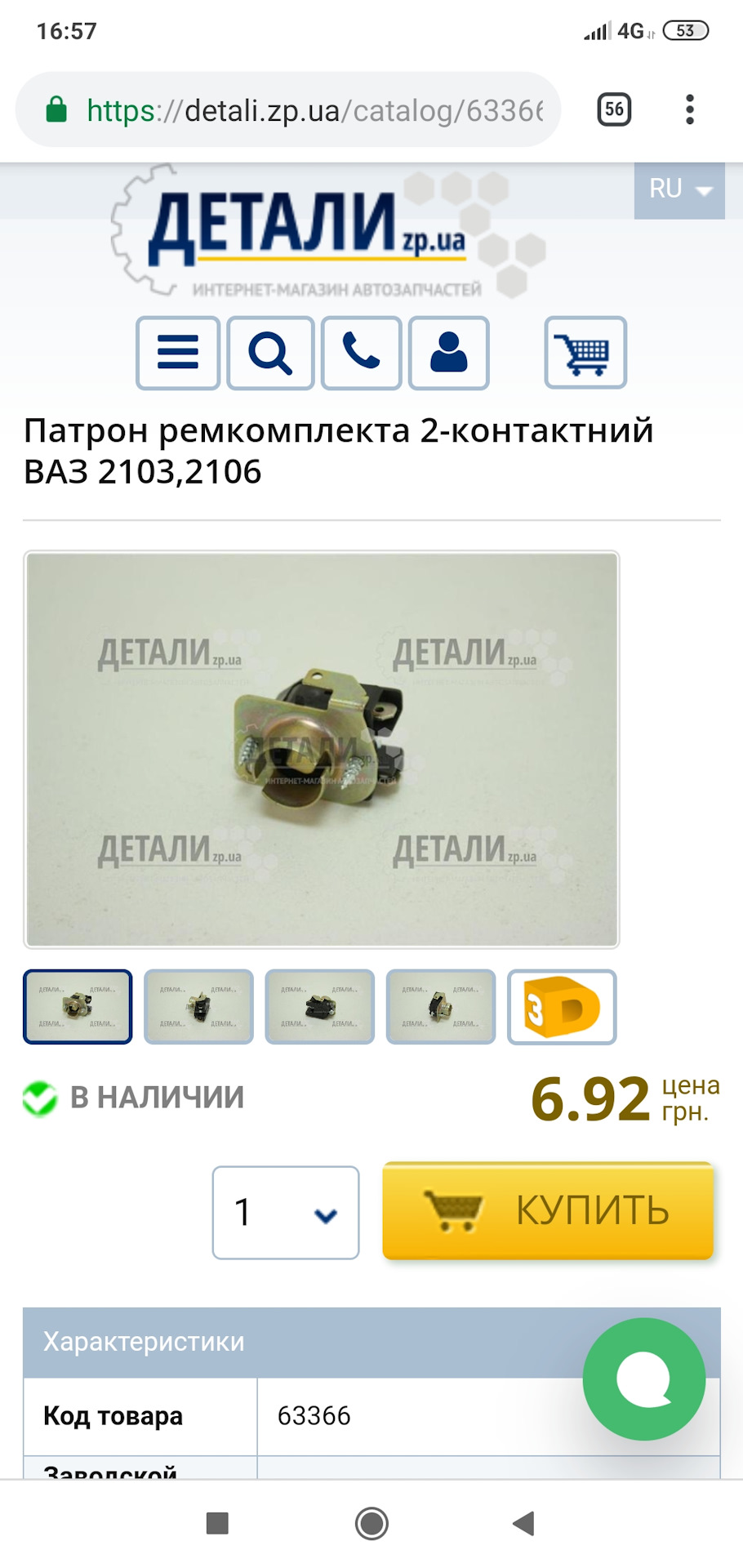

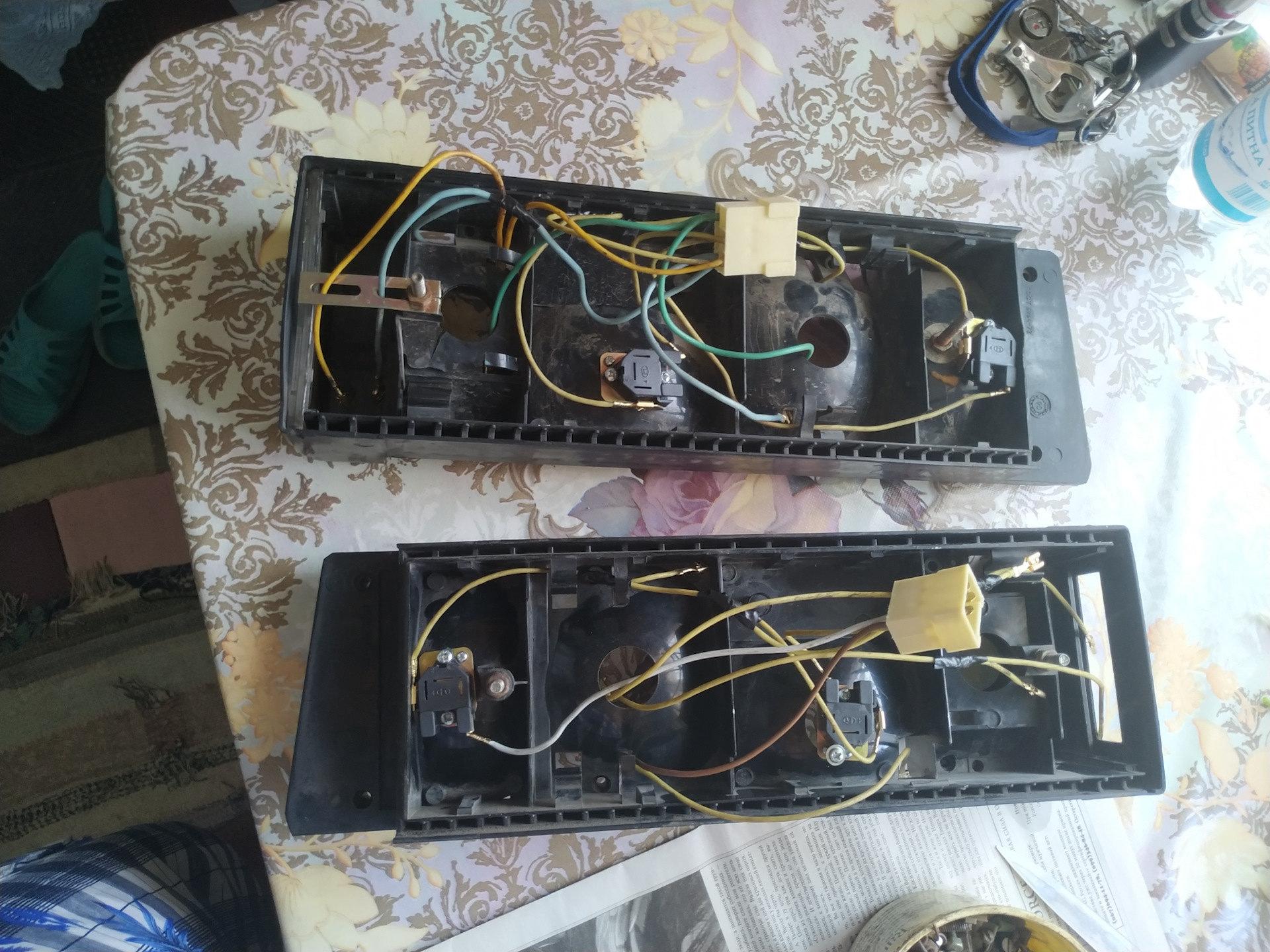

Всем привет. История до боли знакомая всем. Задрали вечно отходящии фонари, то плата окислилась, то патрон пересох. Идея была такова установить вместо штатной платы ремпатроны от ваз 2106.
На все ушло около 3 часов на отмывку и сборку. Результат бомба

А можно поподробнее как делали все?
Там ничего сложного, патроны прикрутил, провода обжал и одел на патроны.
Лампочки вставил и понеслась
Тоже всем так делаю, работает отлично.
