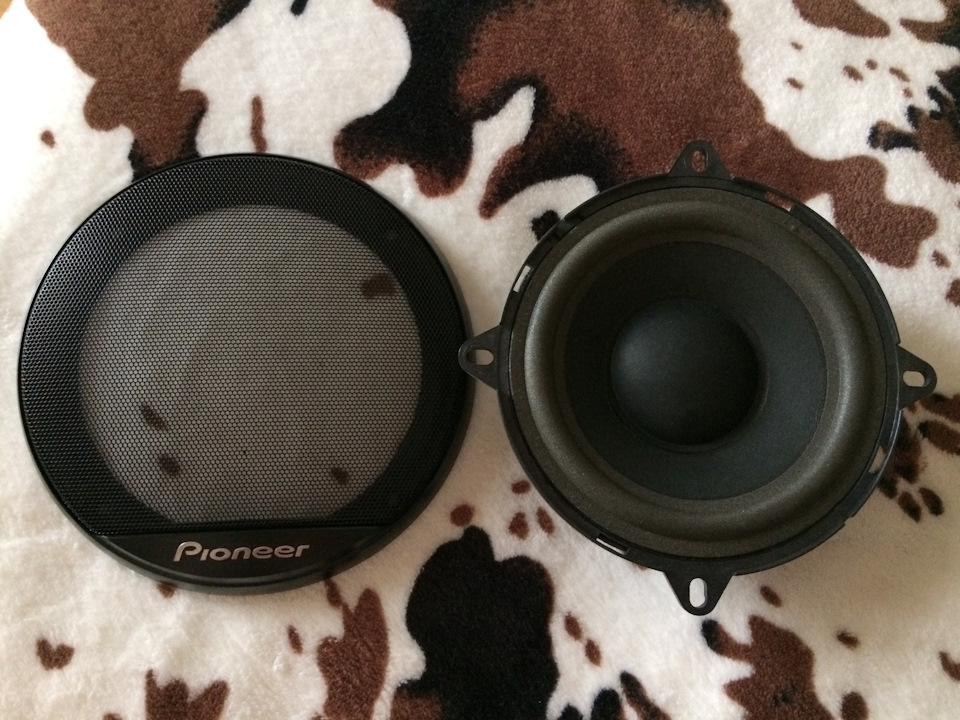

Все динамики установлены через проставки из фанеры 10 мм. На зад сделал в 2 слоя, т.е. 20 мм.
Делал их по чертежам (спасибо ребятам из группы Логана2 Вконтакте). Но вот то ли я криворукий, то ли еще чего, но отверстия пришлось пересверливать. Короче, лучше делать проставки на месте.

Доброго дня! Подскажи, пожалуйста, какие динамики спереди по размеру. В салоне говорят 17, они сильно редкие, везде 16. Отец себе такой сандерик купил, сейчас дилемма по музыке)
Вперед влезут и на 17 и на 16. В любом случае понадобятся проставки. Я сегодня поеду в гараж ставить их. Сейчас динамики зафиксированный на ушки и стоят криво.Я колонки заказывал через интернет -магазин. Но и на рынке было много вариантов на 17.

а задние динамики по размеру какие, не подскажешь?
а то у меня сзади вообще нет… но дома лежат какие-то.
на Кию еще отдавали. но боюсь они великоваты((
Штатно — 13. Но через проставку можно и 16-е поставить.
У меня 15-е Пионеры…)
Да должны войти. Проставки из фанеры сделайте.
