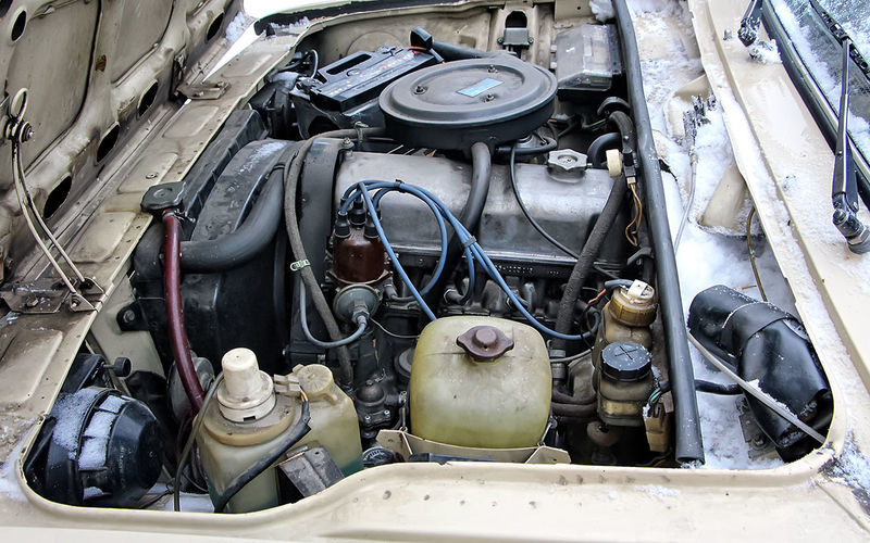

Прошлая запись про различия фар многим понравилась, на этот раз будет про крышки. Сам недавно заметил, что они различаются, и решил разобраться. На карбюраторные жигули ставили три разных вида, с чем связаны изменения не знаю, если кто в курсе — дайте знать.
1970-1974 год
Крышка более угловатая, чем поздние, выштамповка под звезду ГРМ высокая, маслозаливная горловина высокая.
1974-1979 год
Маслозаливная горловина высокая, выштамповка под звезду ГРМ низкая, углы скруглены
1980 и далее
То же самое, но с низкой горловиной
На инжекторном варианте нет кронштейна привода газа, на передней части есть кронштейн крепления воздуховода.
Крышка 2123-1003260 (Шнива) имеет двойную стенку и резьбовую горловину.
Как подсказал Dim23rus, крышки 2105 тоже бывают разные, округлой и угловатой формы
Ну и самодельные/кооперативные/дилерские варианты
Последняя — производство BIMOtors
Изображения и информация из свободного доступа.
Если что-то забыл или ошибся, пишите.

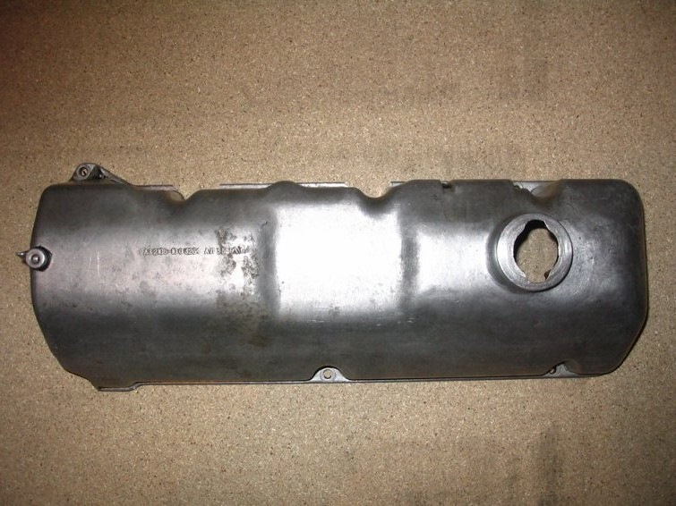

Вот увидел в продаже такой экземпляр
очень интересно, с чего это
это просто переваренная горловина

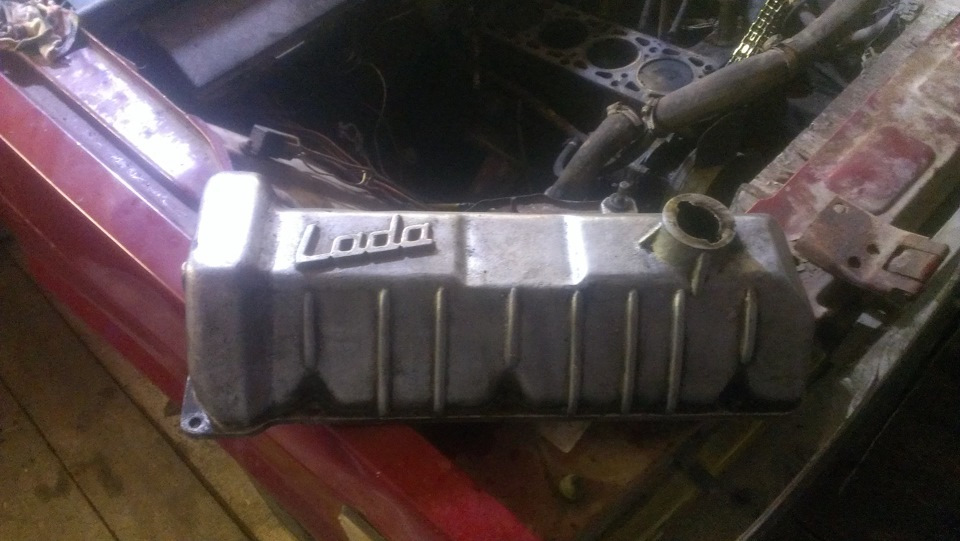

Тема крышки клапанов 2105 раскрыта не полностью. По моим наблюдения их было два вида .Раниий вариан более округлый (фот для примера)
спасибо, добавил
