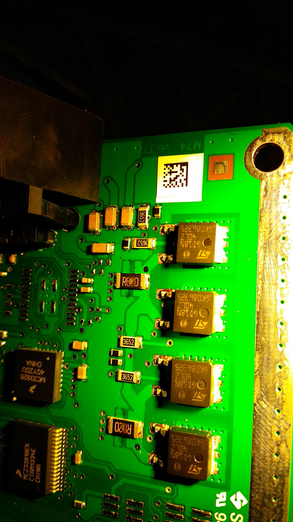

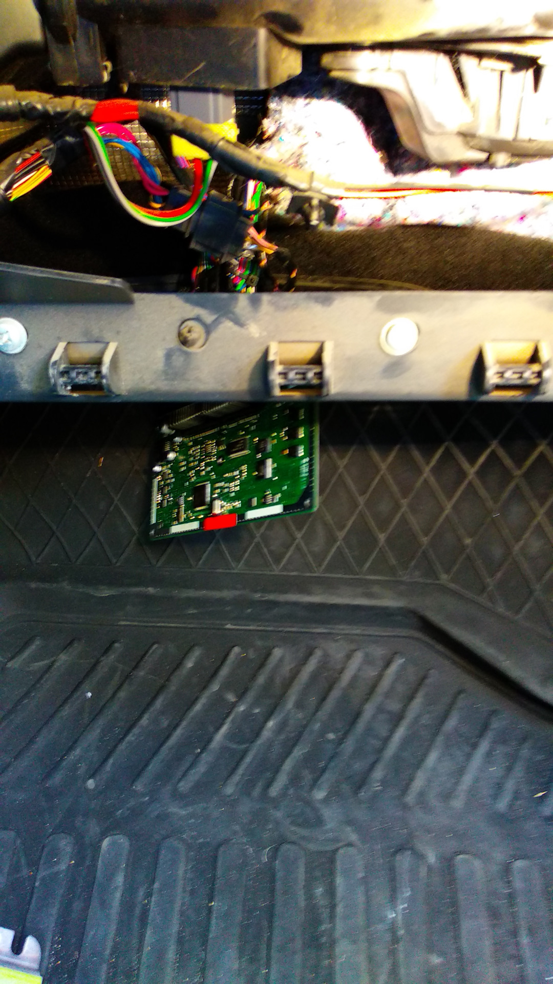

UPD При поддержке сочинских коллег, была произведена диагностика ЭБУ путем снятия и разборки, а так же проверка катух и дросселя.
В ЭБУ нашли "подгоревший" элементы, надо бы сфоткать какие… Выходные на управление катушками.
Плату отобрали от пластины, осмотрели обратную сторону — лёгкий белый налет -> возможно была влага.
Сняли-поставили катухи, завели — ошибок нет, работает норм. Прокатился до автомагазин а, купил предохранители. Пока все ОК.
Да, ЭБУ сейчас висит на проводах без корпуса и "тыльной" пластины платы. После поездки на ощупь с одной стороны Горячева — градусов 50 на ощупь.

У меня эбу была в налёте белом и немного поржавели стержни на клемме, почистил и дальше езжу всё норм, говорят, что может никогда и не повториться больше или мозги новые придётся брать.
Ржи нету, лёгкий белый нале был с тыльной стороны. Счистился пальцем.
Бывает такое, если высокие частоты хренчат, на шимах в частости. И по налёту проходит ток, так что мб это и была причина. А так после пайки флюсами, когда остаются разводы, что б не морочиться надо тупо мыть плату спиртом. Хотя конечно щаз хз что за спирты и флюсы, но утечка тока бывает — факт.

Подгоревшие резисторы надо менять 0.02 Ом.
Возможно что по ошибкам просто наложение не связанное друг с другом.
Если подгорели ключи катушек выкрути свечи и осмотри их, может какая убитая и из за этого катушка перегрелась.
Вопрос почему оба токовых резистора поджарились. Это больше похоже на завис эбу, когда все ключи открылись и выжгли пред.

Мозги не залило?
Рукой щупал — сухо. Сегодня полезу смотреть внимательно.
