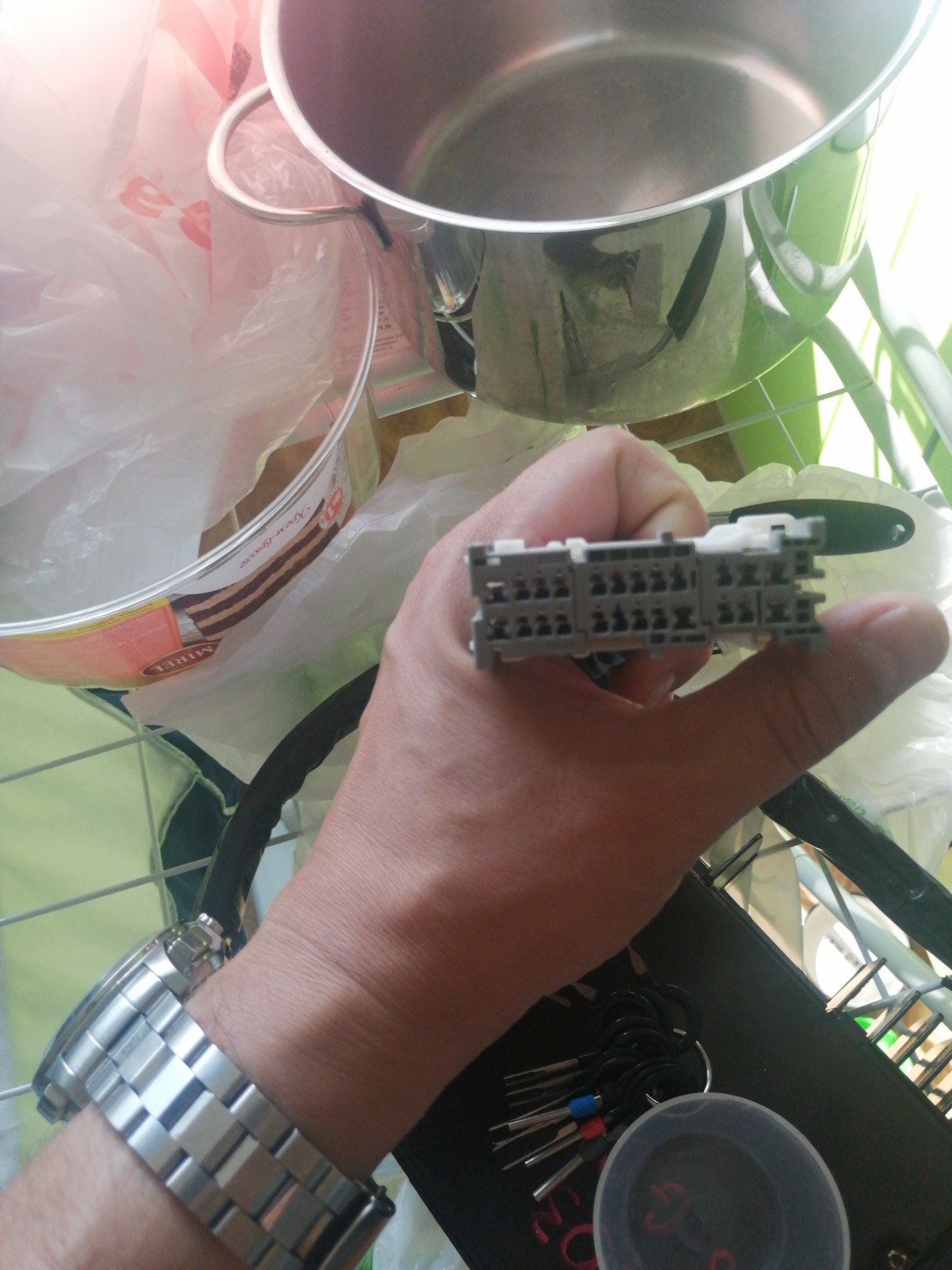

4. Фишка для самого усилителя.
5. Набор проводов для сращивания (для низкоуровневого сигнала на усилитель использовал микрофонные провода 4 жилы в оплетке), реле с колодкой, оплетка.

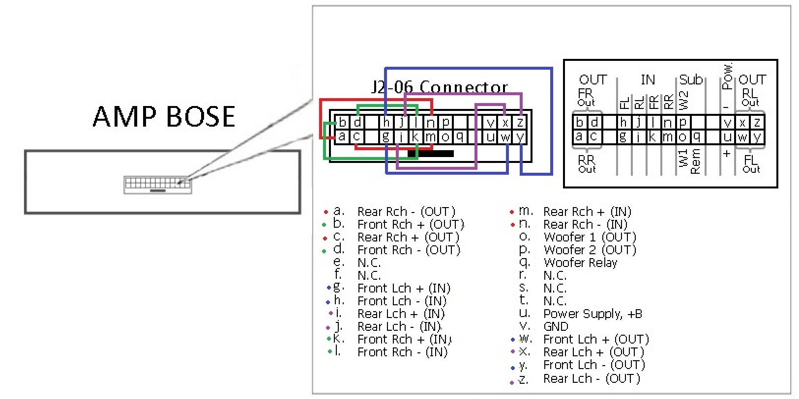

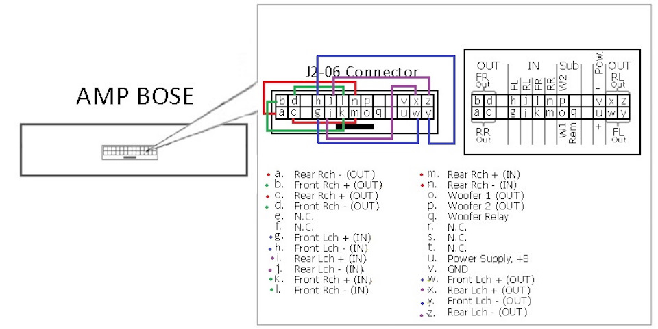

Для соединений использовал эти схемы.

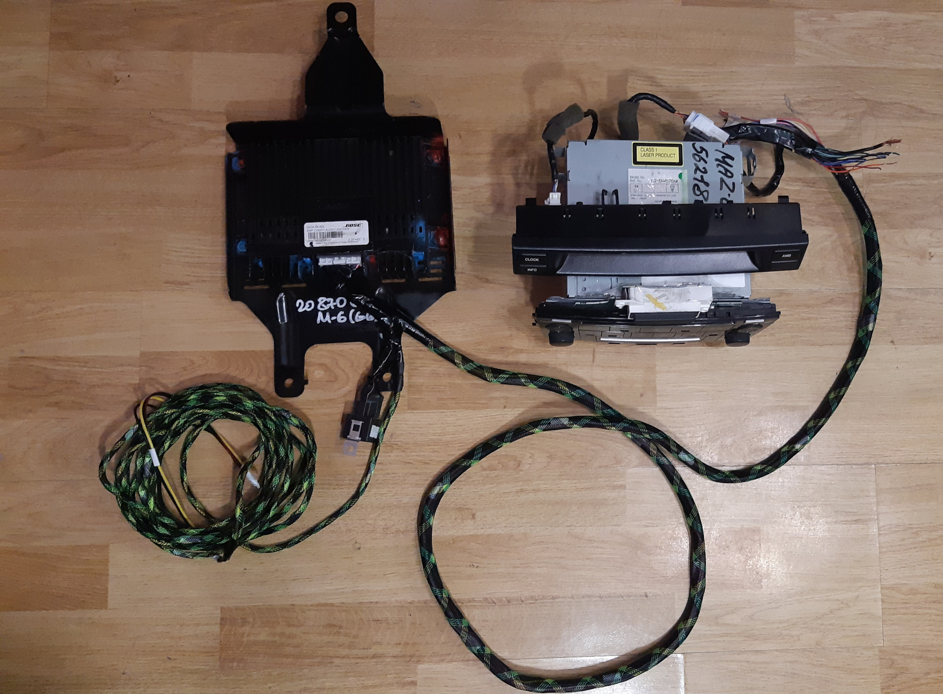

Далее приступил к самому сложному, сращивание фишки гу и фишки усилителя.
Забегая вперед, с схемами какие то проблемы, в итоге перепутались каналы левый с правым.
Готовый результат жгута: гу-усилитель-саб
После сборки решил еще раз проверить работу гу уже с усилителем.
Вот как то так, больше муторно чем сложно/

Подскажи как проводка от усилителя проложена до ГУ?
около балки кресла пассажира а далее вдоль тоннеля под торпеду
Как реле соединил c фишкой усилка и кан шину
Кан шина нужна только дисплею, реле управляется с контакта управления сабом, оно включает питание на штатный саб.
Судя по схеме на уселке контакт p — w2 и o w1 на катушку реле, контакт Q — вкл усилителя +

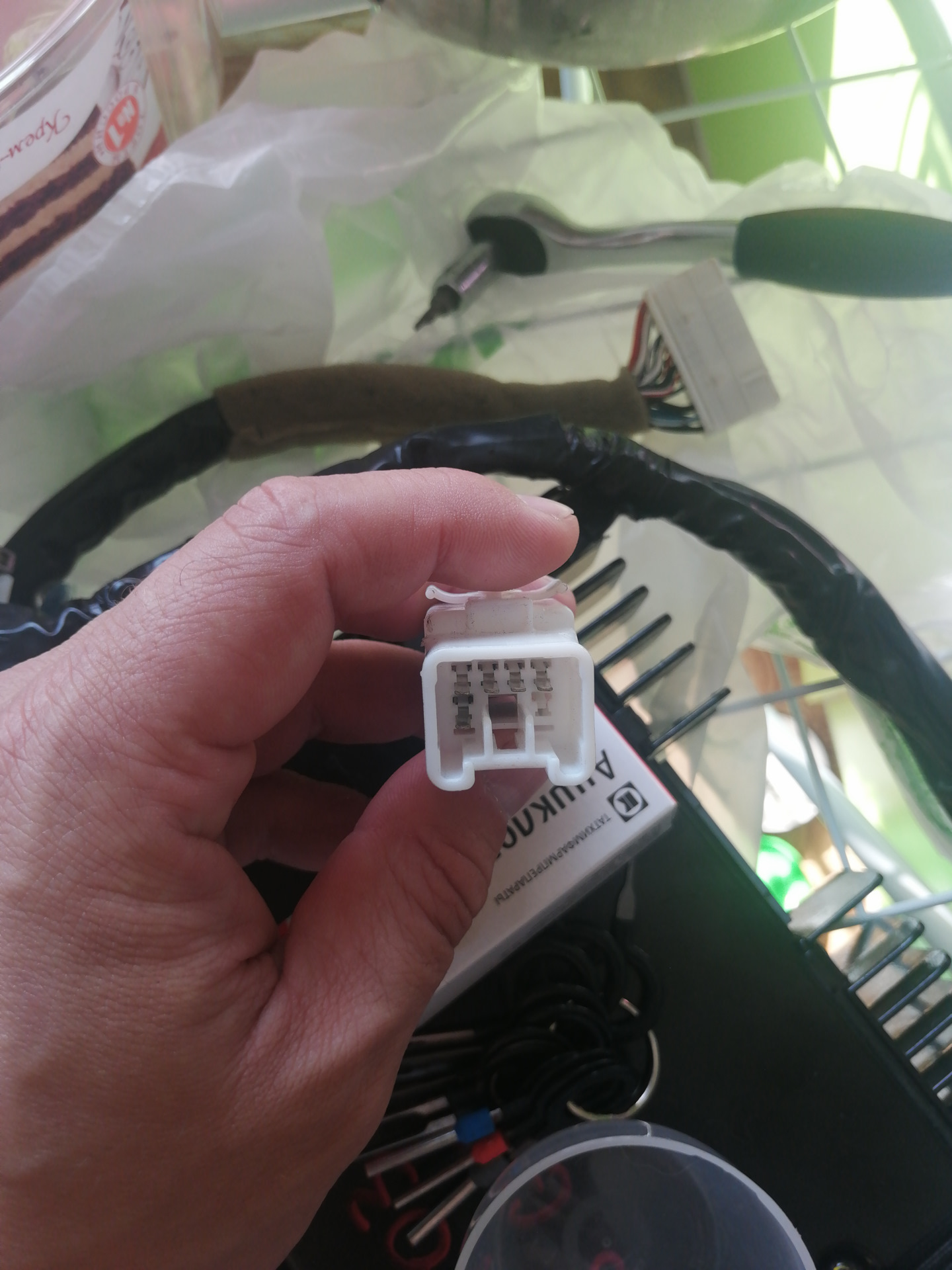

Чо за фишка 6 пиновая
Привет, приобрёл с разборки bosse усилитель подскажешь, под торпедой где найти провода на реле боссе и каких цветов
Их и не будет, нужно резать фишки, по схемам распиновки подключать к гу.

А все понял, перчитал и понял, звук просто упирается в выключеный усь.
Чисто теоретически нужно просто вынуть с него фишку и кинуть перемычки в соответствии с каналами и все будет работать.
Так как сейчас высокоуровневый сигнал идет прямо в усилитель, поскольку в босе с пинов которые у обычной подают сразу на динамики сигнал, идет сигнал слабый в усилитель и уже там пройдя его и усиленный заходит на динамики через его фишку.

Есть только одна проблема динамики босе имеют сопротивление 2ом а у простой 4ом, как бы не по палить ничего.
это понятно что усилитель будет отключен, но я имею ввиду что может ГУ из-за встроенного усилителя вообще питание не дает штатному усилителю?
повторяю еще раз, если гу используется простое то усилитель ему ненужен вобще ни как.
если вы попытаетесь их спарить то просто сожегете входы усилителя и все.

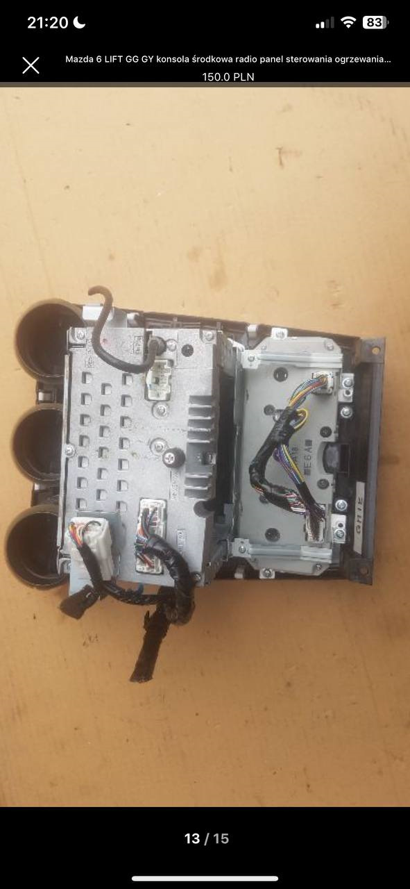

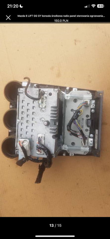

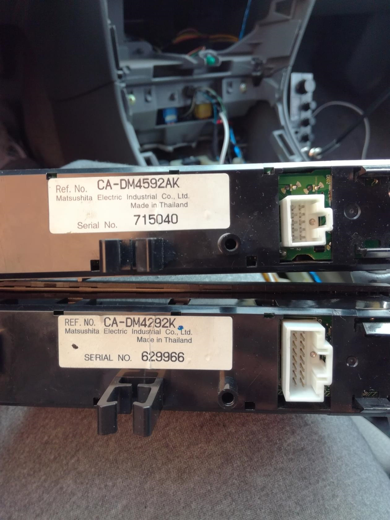

Привет, а вот у меня гемор не могу ГУ найти босе уже три штуки приходило но без штекеров под усилитель все поставил от босе кроме гу сможешь фотки скинуть ГУ
Внешне ГУ ни как не отличаются и разъемы те же самые, отличие только в том что сзади на корпусе нет двух винтов удерживающих усилитель на нем.
Ну и по этикетке видно, на обычно пишут что выходы усилителя на 4 ом, на босе такой инфы нет.
Больше фото чем сдесь у меня нет, ибо оно стоит так то в машине.

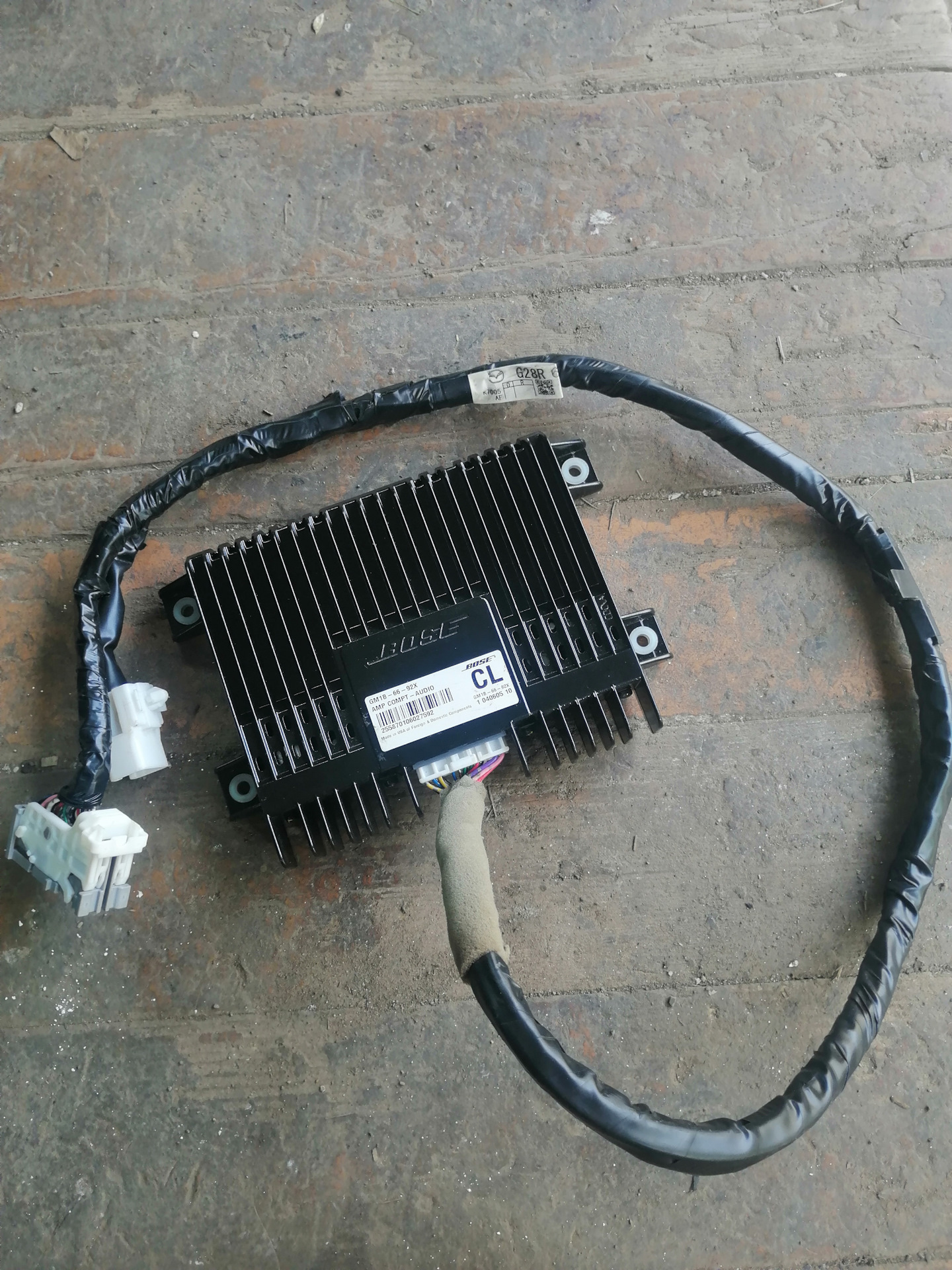

А где он вообще находится?Я сегодня только узнал что у меня еще и Саб есть в машине
под сидением пассажира передним
У bose есть усилитель штатный?
Да именно он на фото
