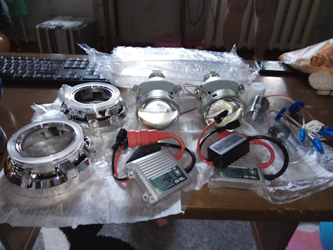

В общем покупка была очень неожиданной, у Дениса 35iedition с месяц назад появилась запись www.drive2.ru/l/5073795/ о продаже ништячков и я неудержался)

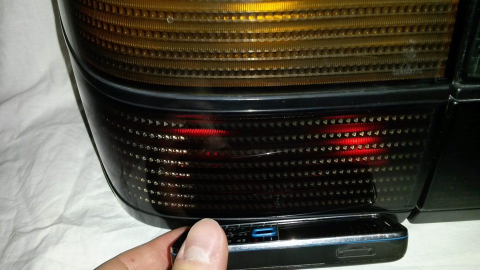

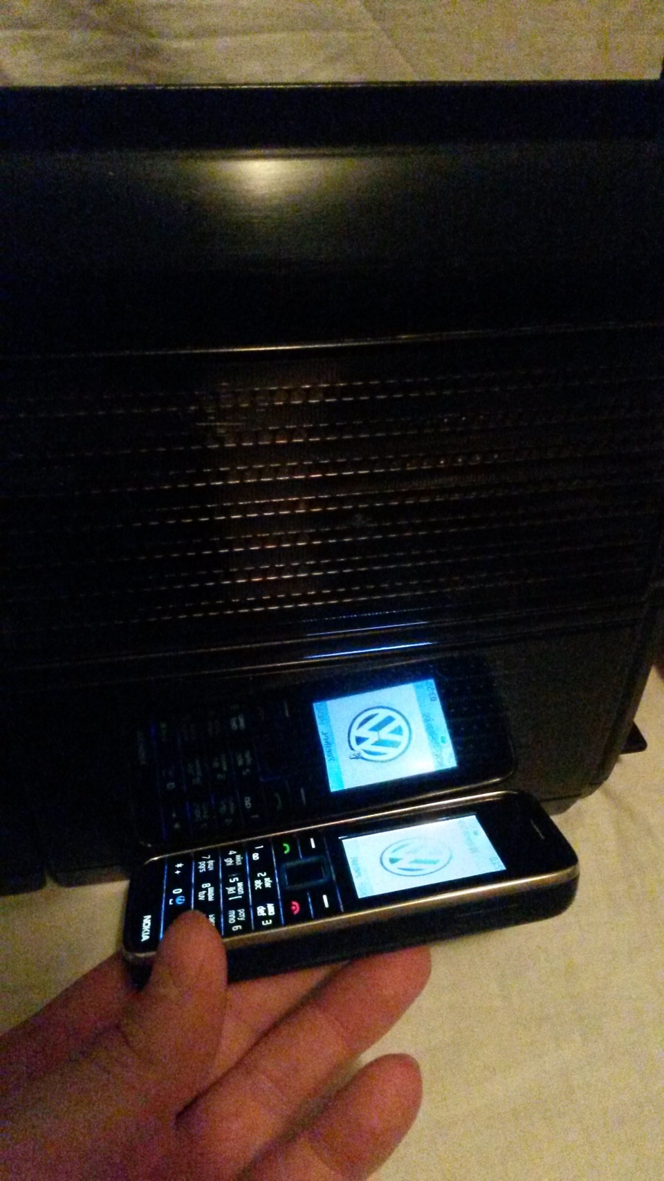

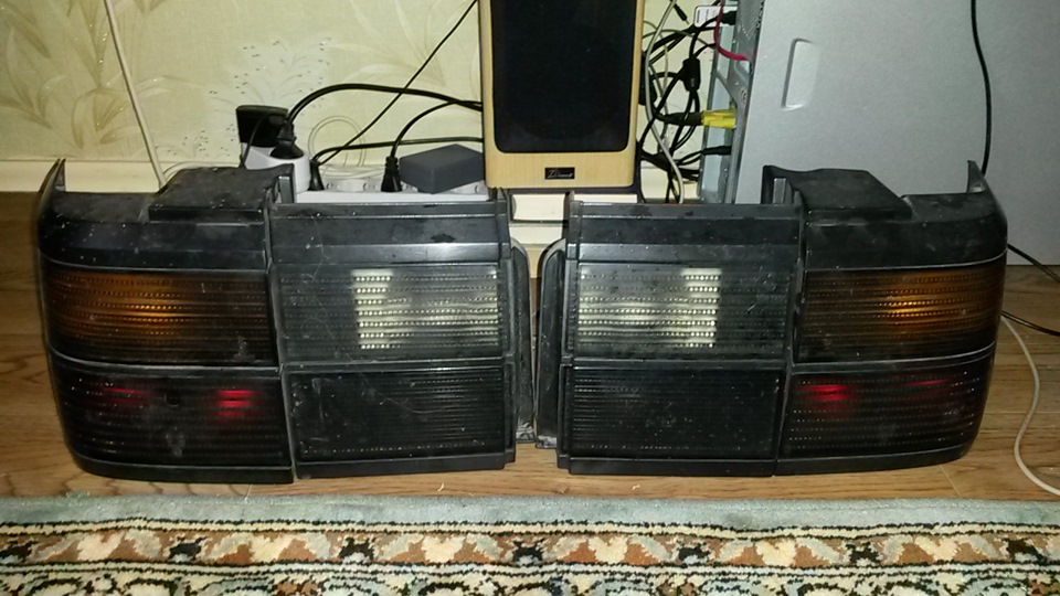

Вот такими они ко мне приехали

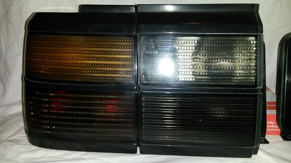

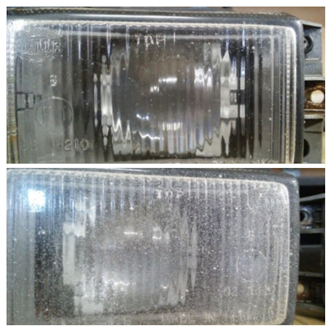

решил освежить их отполировав)
Использовал шкурки 400-600-800-1000-1200-1500-2000-2500
затем полировальный поролоновый круг и паста Farecla G6

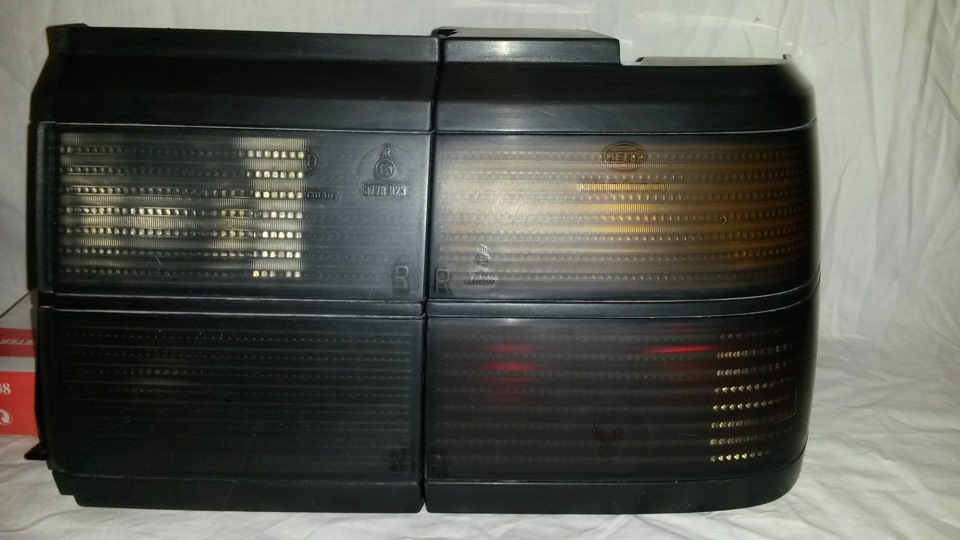

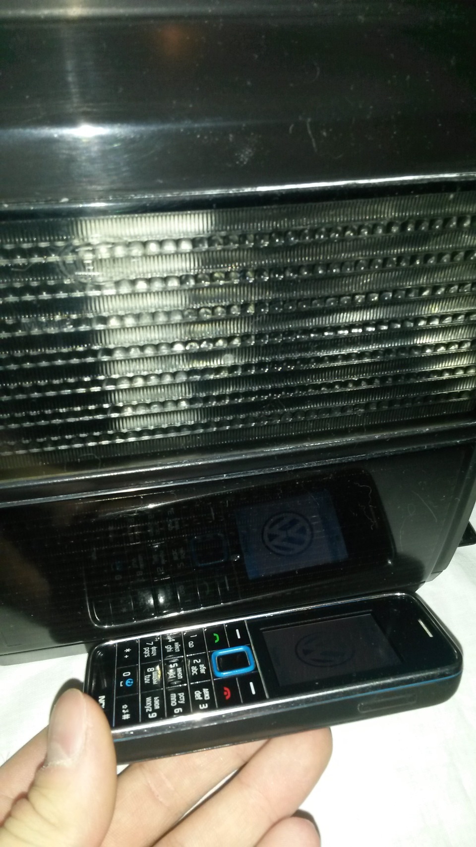

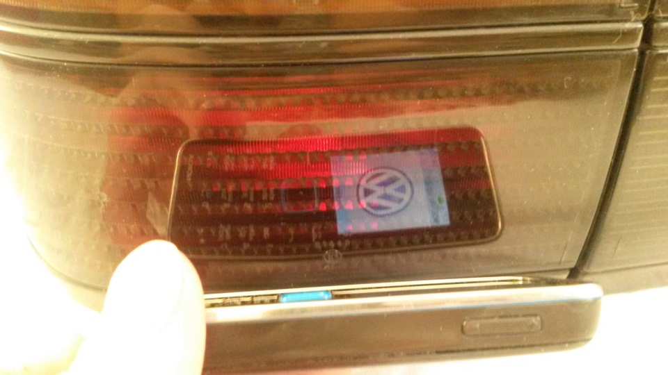

Отполированы)

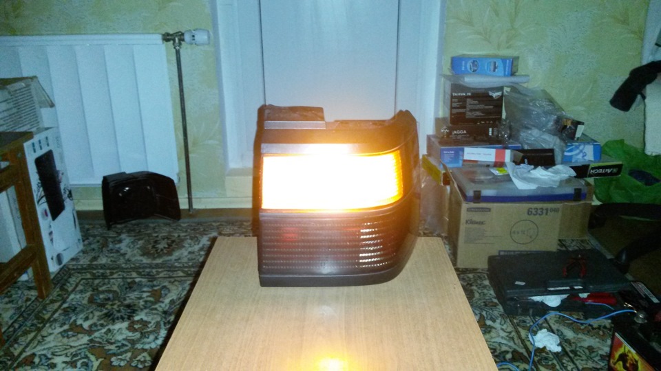

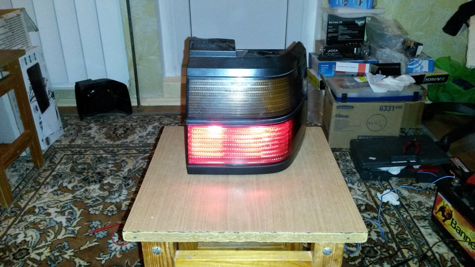

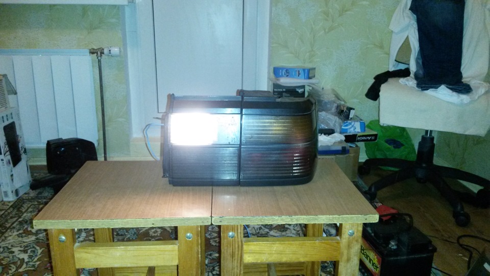

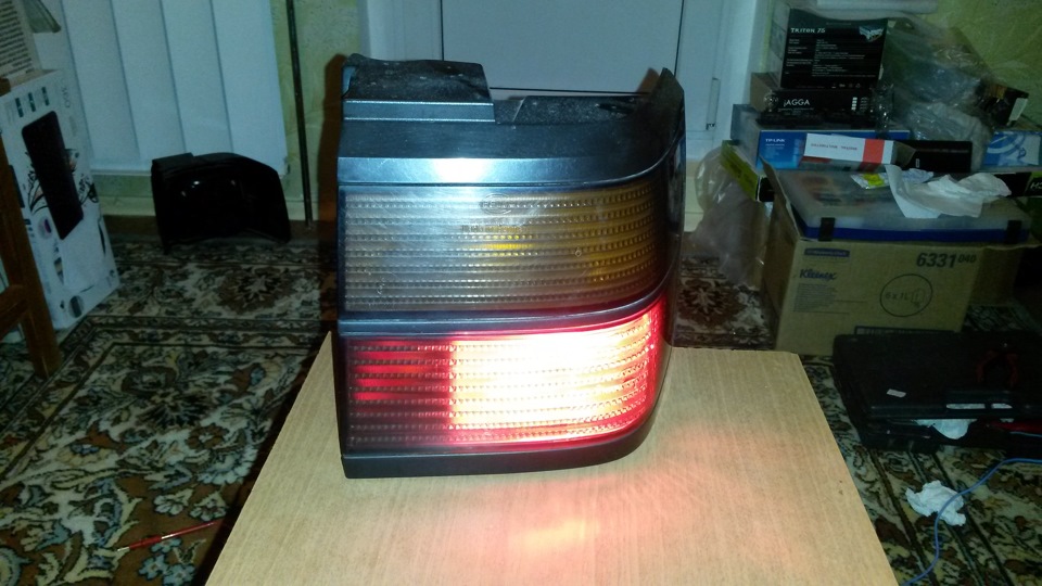

А вот так они светят, правильно красиво, хоть они и черные.

А как по научному они зовутся? У нас из Канады B3, у него штатно стояли.
Hella color vision так вроде )
Самая правильная тонированная оптика!
Это тебе не лаком фонари залить и ездить с деловым видом)))
