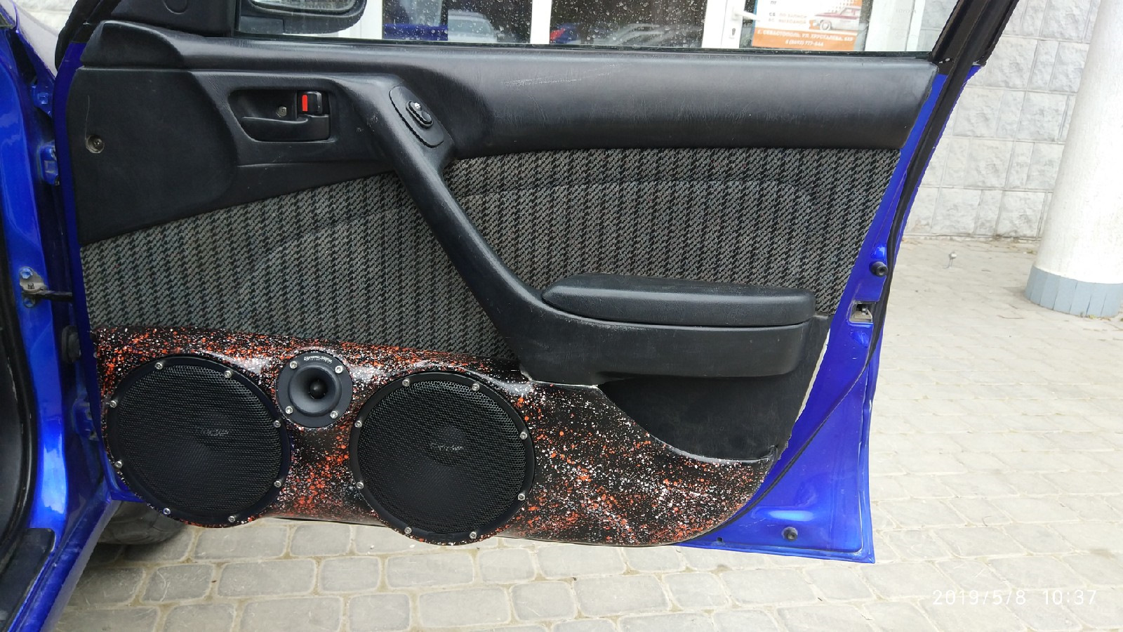

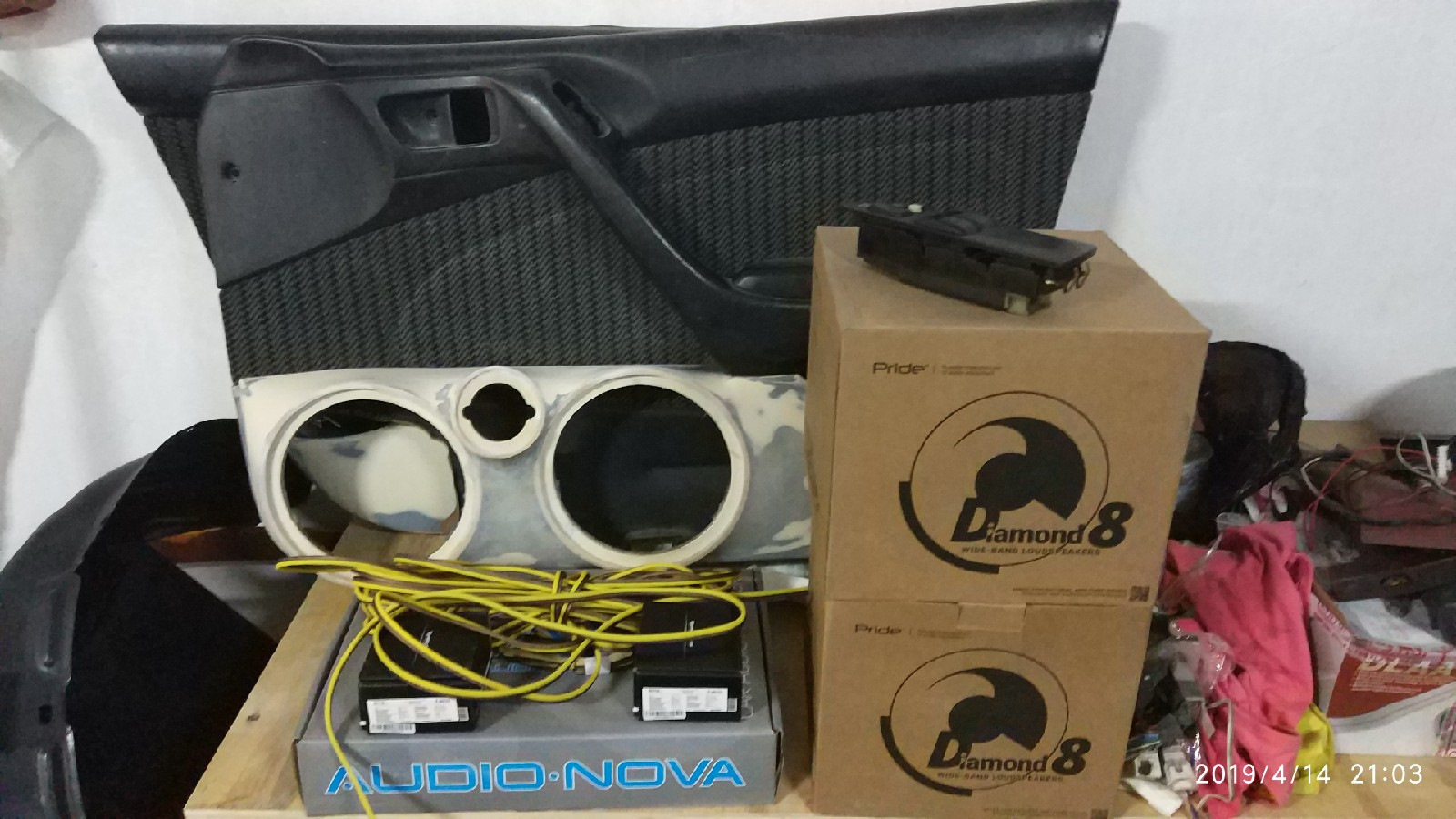

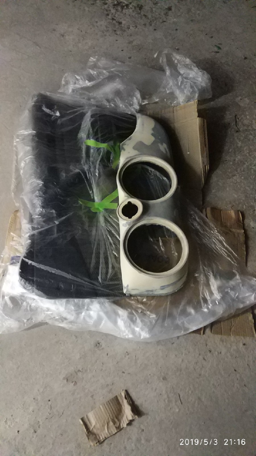

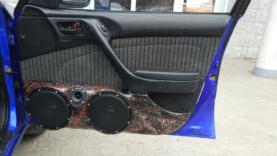

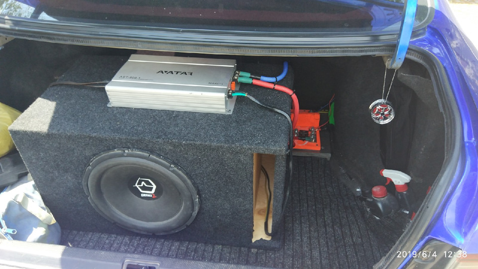

Желание появилось давно сделать громче автомобиль, но по разным причинам все откладывалось, но по степенно начал делать, сначала заказал карты с ЕКБ+ блок стеклоподьемников, которого у меня с заводы не было, а кнопки выведены были под руль, после того как карты приехали, отдал их на переделку, сам не стал начинать возиться со смолой и шпаклевкой, да и цена не слишком высокая за работу

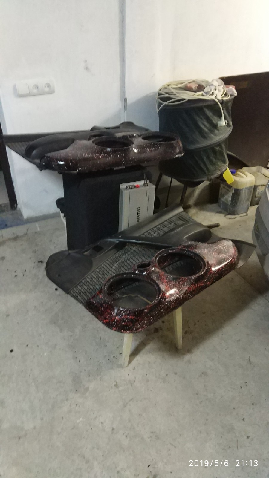

После того как сделали, забрал карты и сразу же были куплены компоненты в двери, после чего сам покрасил и принялся за установку

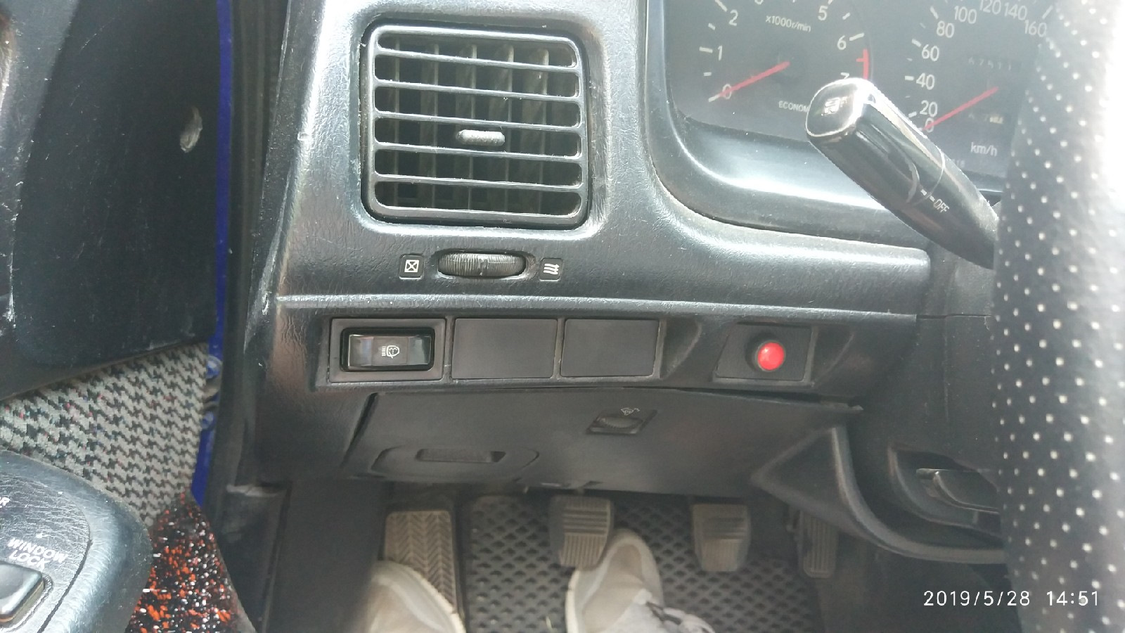

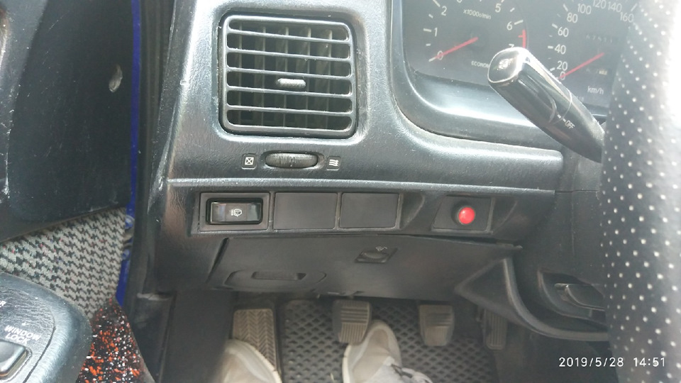

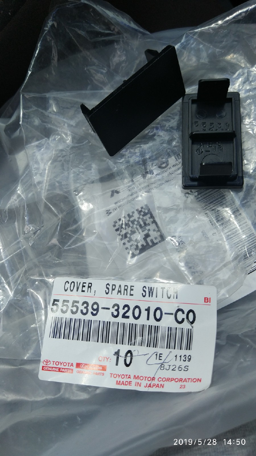

Заранее были заказаны заглушки в панель, потому что там раньше стояли две кнопки стеклоподьемников, теперь все на штатном месте и работает как положено, осталось красная кнопка, работала на открывание ЦЗ, в ближайшее время поставиться кнопка на включение вольтметра с дистрибьютера питания на усилители

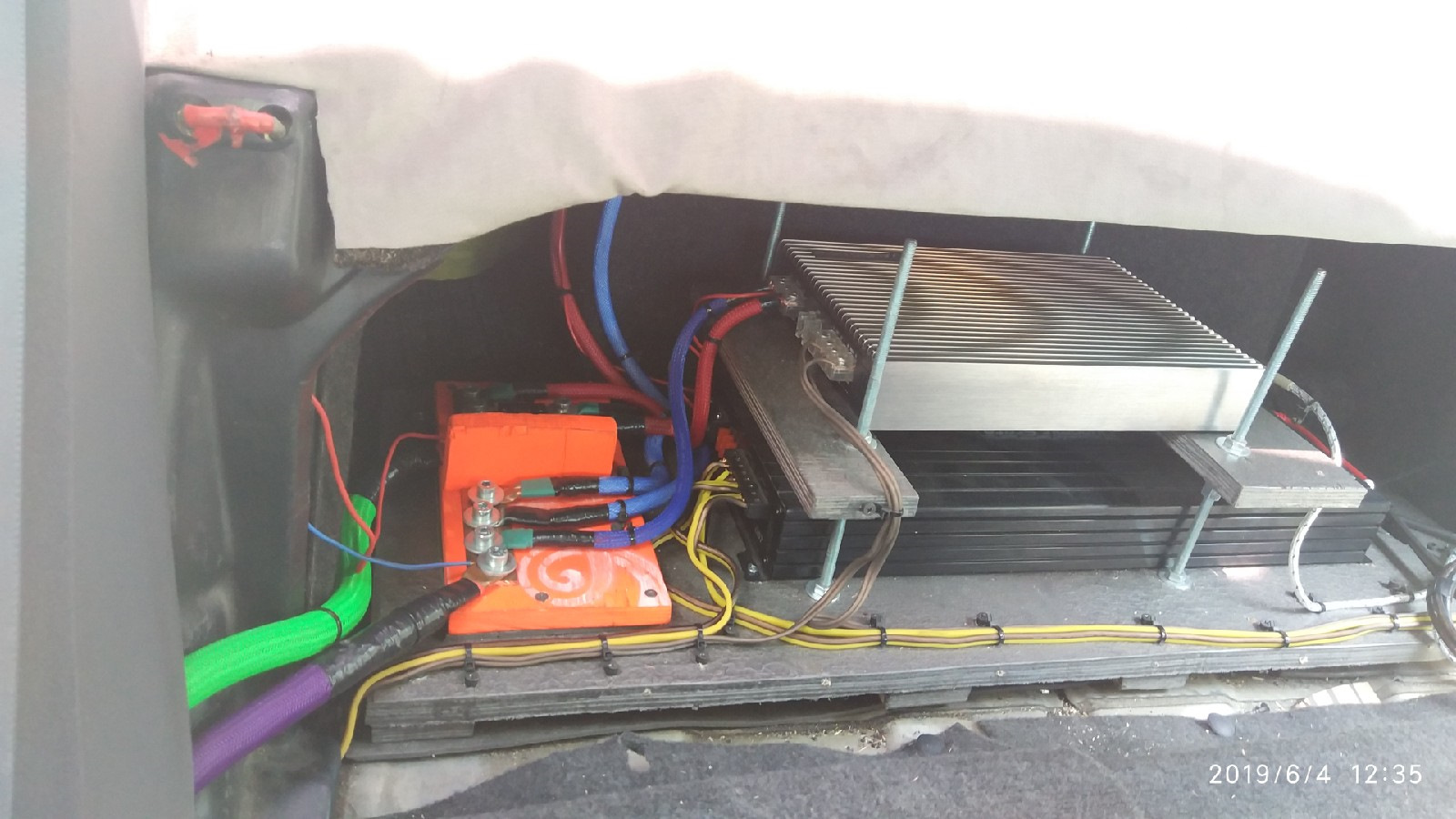

Но до этого заводил новые силовые провода, с которым намучался долго, а причиной стало тому что хотел сэкономить средства и купил кг50 на Авито, по сладкой цене, но как оказалось кабель был в двойной оплетки и очень, очень толстый, поэтому заводить и проводить два кабеля( + и — ) через весь салон было очень трудно что б все осталось по штатному, но мы с этим справились, после чего провел провода в двери, а так же три пары RCA, после чего начал устанавливать новые карты, к сожалению фотографии не делал, потому что делал по ночам, не до фотографий, было желание только быстрей собрать и нормально выспаться, а то получалось до 2-3 ночи, а с утра уже на работу ехать и так дня 3-4 )Многие моменты не расписываю, такие как делал дистрибьютор сам, настройки, обжатие наконечников…Самое главное делал сам, может где-то не эстетично и не красиво, но это первый раз, а как говорится первый блин комом)
Первого июня были соревнование по АЗ, решил съездить посмотреть на свои показатели, и понятное дело были мысли, а вдруг выиграю что-то, но к сожалению выиграть не получилось, хотя был очень близок войти в топ 3 по классам Новичкам, но ничего желание победить стало еще больше)
По соревнованиям ФРОНТ выдал 101.4 Дб (Первое место было 104.7), а Сабовое звено 127 Дб ( Первое место 133 Дб) К сожалению в классе Новичок, считается средний уровень Дб за 30 секунд, а не пиковый, поэтому тут трудновастенько определиться с треком, темболее это первые, но явно не последние соревнования)
а так на замере пикового был 134 Дб)
Покамись из музыки стоит:
Голова — Pioneer MVH 580BT
Усилитель 1 — Audio NOVA 2.120 ( на пищалки)
Усилитель 2 --- Dynamic State CA-160.4 CUSTOM Series ( под вопросом, возможно менять тоже буду)
Динамики — 4х20 Pride Diamond
Рупора — Dynamic State 8.1 Neo

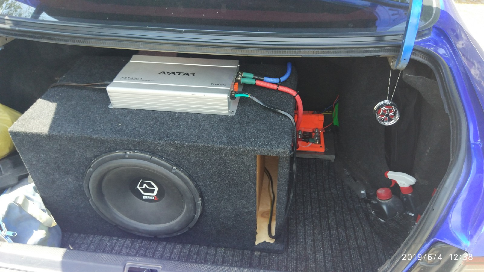

Моноблок — Avatar AST-900.1 ( на замену)
Саббуфер — Ural Grant 2 ( на замену)
Питание покамись 1 АГМ Exide 70a, генератор штатный, как только поменяться сабовое звено, будет ставиться 2 аккум в багажнике, пока просадов нет
Провода силовые КГ50
Провода аккуститеческие SWAT 2x2.5кв
В ближайшее время планы подкрасить машину, после полтора года, много сколов, и пару притеранний было, а так же замена сабового звена на более мощнее.
