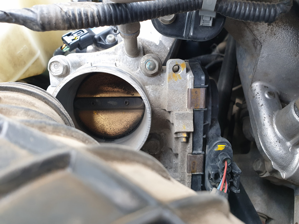

Всем привет.
После тех ужасов про которые начитался было страшно вообще ее мыть…Но воспоминания о ее состоянии не давали покоя…
Как говорится глаза боятся, а руки делают… Вспомнил, что когда я впервые мыл ДЗ на сонате я покупал фанатично специально очиститель дроссельной заслонки фирмы GUNK…решил забить ее артикул в автодок и тот выдал мне кучу заменителей…на всякий случай артикул M4712. Аналогов выдало целый список от дешевых до дорогого LIQUI MOLY. Для особых фанатов выкладываю артикул с ценой и описанием…
Пораскинув мозгами, решил что не буду я ничего нового покупать, а воспользуюсь своим дешевым средством…В большинстве своем у них идентичные составы, может пропорции отличаются…да и то не факт…
Вот мое средство
KR-912 — Очиститель карбюратора и воздушной заслонки — KERRY

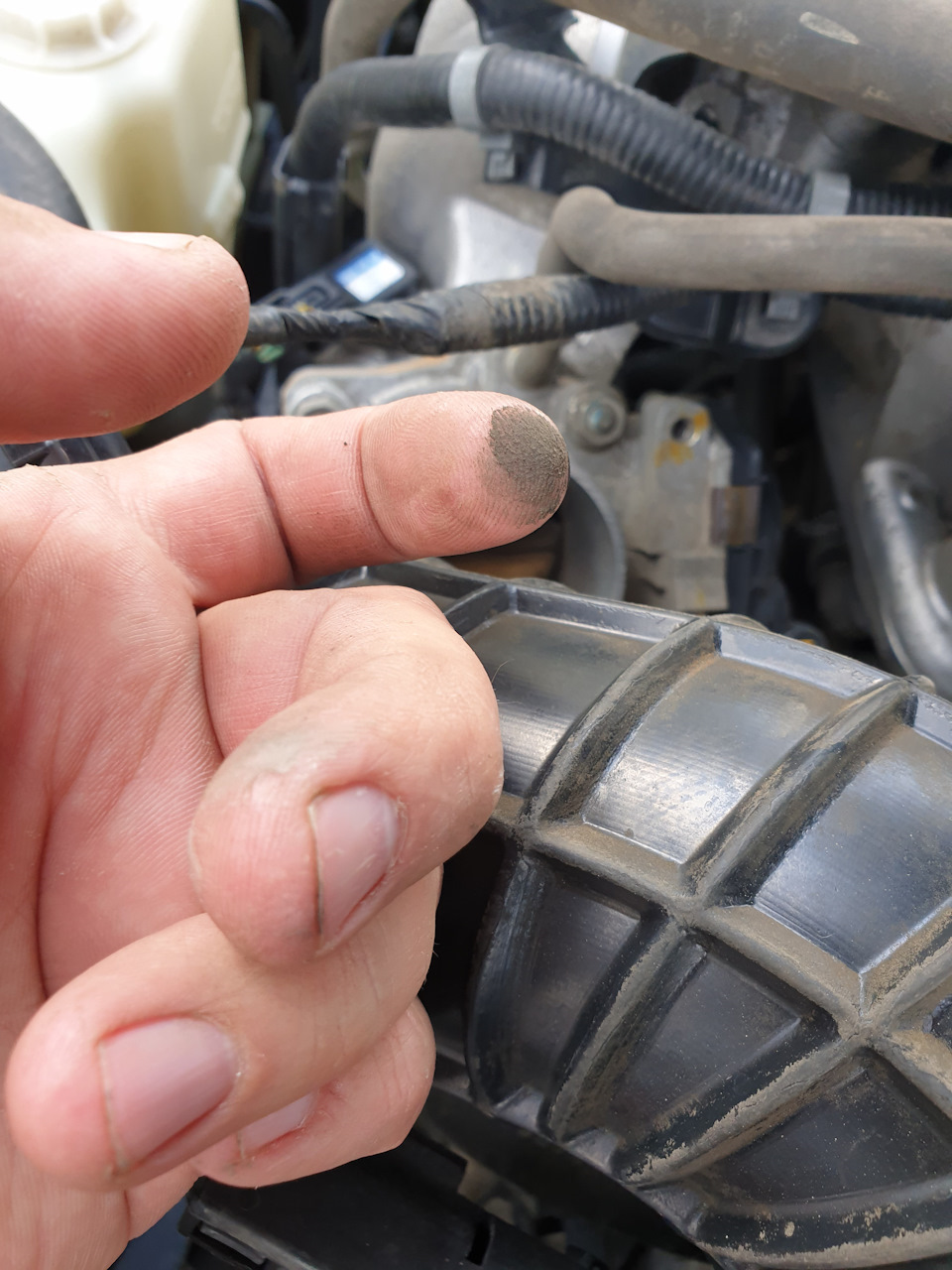

Для начала снял крышку воздушного фильтра и просто распылял на заслонку и протирал тряпочкой…
Убрав страшную черноту, завел движок и прогрел до рабочей температуры…

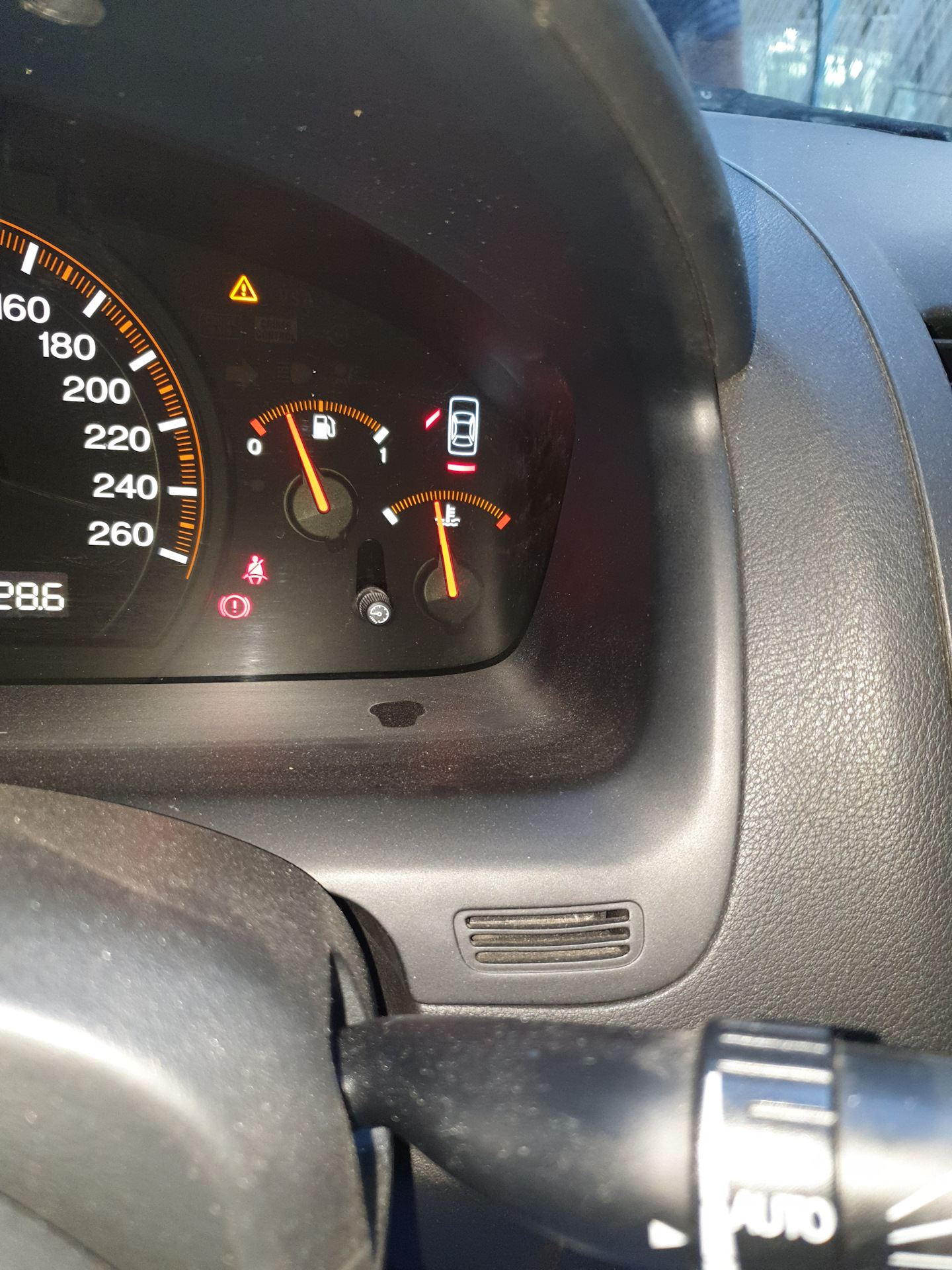

Позвал товарища и посадил за руль. Далее просил нажимать на педаль акселератора. Изначала давали 1500-2000 оборотов. Брызгал с баллона, но потом понял что этого не достаточно, заслонка плохо открывалась. Стали давать резкими до 5000 оборотов. Заслонка на время открывалась полностью, продолжал заливать стенки. Но тут стало понятно, что верхнюю границу я не могу промыть, тогда пришлось полностью убрать крышку фильтра и и тогда я смог более качественно подлезть баллоном…Вот тогда я понял для чего у ликви моли такая гибка трубка…ее как раз не хватало… Спустив почти весь баллон немного прогазовали еще…и заглушили…
Перед тем как это сделать чтоал подобные инструкции к другим средствам, в одном нашел такую рекомендацию: проехать после чистки 10 км… Т.к. у меня машина вывешена на подставках данную прогулку сделать нет возможности…остальные можете после чистки прокатиться…

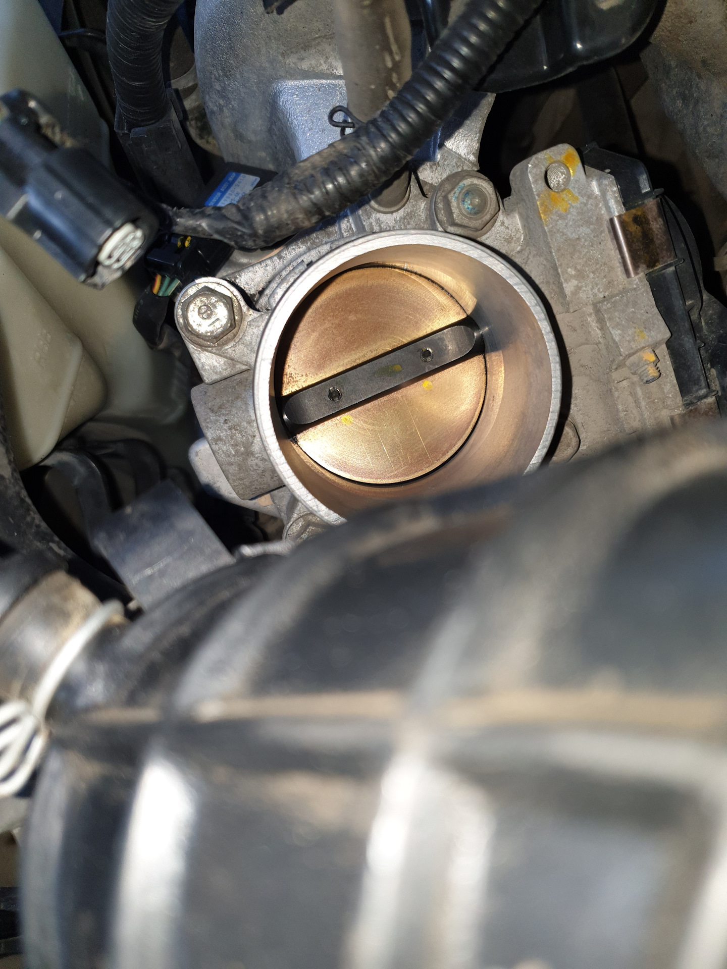

На этом процедура закончена…Теперь вид немного другой) Думаю было не напрасно…Обратную сторону заслонки к сожалению не удалось вымыть, точнее я ее не вижу, но пограничные участки в местах закрытия теперь чистые…Через какое то время еще повторим…

Тоже пробовал без снятия. Понты. Также блестела с моей тороны, а когда снял и увидел обратную сторону, чернее черного была обратная сторона.
Какой смысл от такой чистки, с наружней стороны она чистая вся копоть именно изнутри, плюс на ней надо еще открутит сбоку не помню как называется, так там такой засер это просто попа. А в данном случае это как все равно что ты дымоход снаружи почистил и все. Да и чистить обычным карбом и все, не надо там каких то заморских жидкостей 😊
смысл почистить область прилегания торца заслонки к корпусу. то как на драйве любят натирать до блеска заслонку смысла не имеет. соответственно данной процедуры вполне достаточно — нагар со стенок и с торца заслонки смыт, а значит цель достигнута. Это было ответ на конкретный вопрос. убеждать никого ни в чем не собираюсь. На баллоне и так написано что это карбклинер. Подойдет любой, который под рукой
Ну в принципе я понимаю о чем ты. Ну я фетишист люблю все до блеска доводить))) Вопрос такой а вот когда машину заводили и друг газовал и ты пшыкал эти же пары они летели же в коллектор же а там и в блок цилиндров от этого ничего плохого не случится? Кстати а для газования у тебя на заслонке разве нет педальки чтоб ей газовать а не друга просить?
ничего плохого. оно сгорит там и все…мне страшнее было снимать заслонку, потому как начитался что она потом может с ума сойти…был бы механический дроссель снял бы и помыл…но тут что то немного перестраховался
Там главное положение заслонки не изменить, винт там ограничительный есть, вот его главно не крутануть и все. У меня друг сегодня у себя чистил, быстро с ним скинули ее, шланги аккуратно снимать а то с них антифриз течет. Вот скинули карбом промыли, датчик холостого хода открутили, правда с друдом, главно отвертку хорошую взять. Так вот все аккуратно промыли WD потом промыли чтоб пленка масляная была и все, собрали, завели и все, он даже в город мотался сегодня за 200 км, говорит все четко, даже обороты ниже стали говорит. Главное аккуратно все делать и не царапать отверткой там) ))

ничего заедать не начинает…профилактика…раз в 1,5-2 года самое оно.тогда и мало очистителя требуется ввиду небольшой загрязненности… на корейцах поверх нее стоит РХХ, вот там его больше толку чистить…начинает плохо заводиться зимой… а тут еще не вник…
Чистка без снятия, подобна стирки вещей на теле человека. Глупое занятие и бредовое. Эффективность чистки очень низка. Так еще вся грязь ушла в двигатель. А очиститель возможно частично попал и в масло.
Чистить надо со снятием. После сброс адаптером HDS и HIM. Или мультимарочным сканером тоже думаю можно.
Масло буду менять, машина не ездит. Сравнение со стиркой не в тему…важнее корпус и торец заслонки промыть нежели наружку и внутреннюю часть. Сама заслонка ради эстетики моется…нет возможности сбросы или адаптации делать потому таким образом
