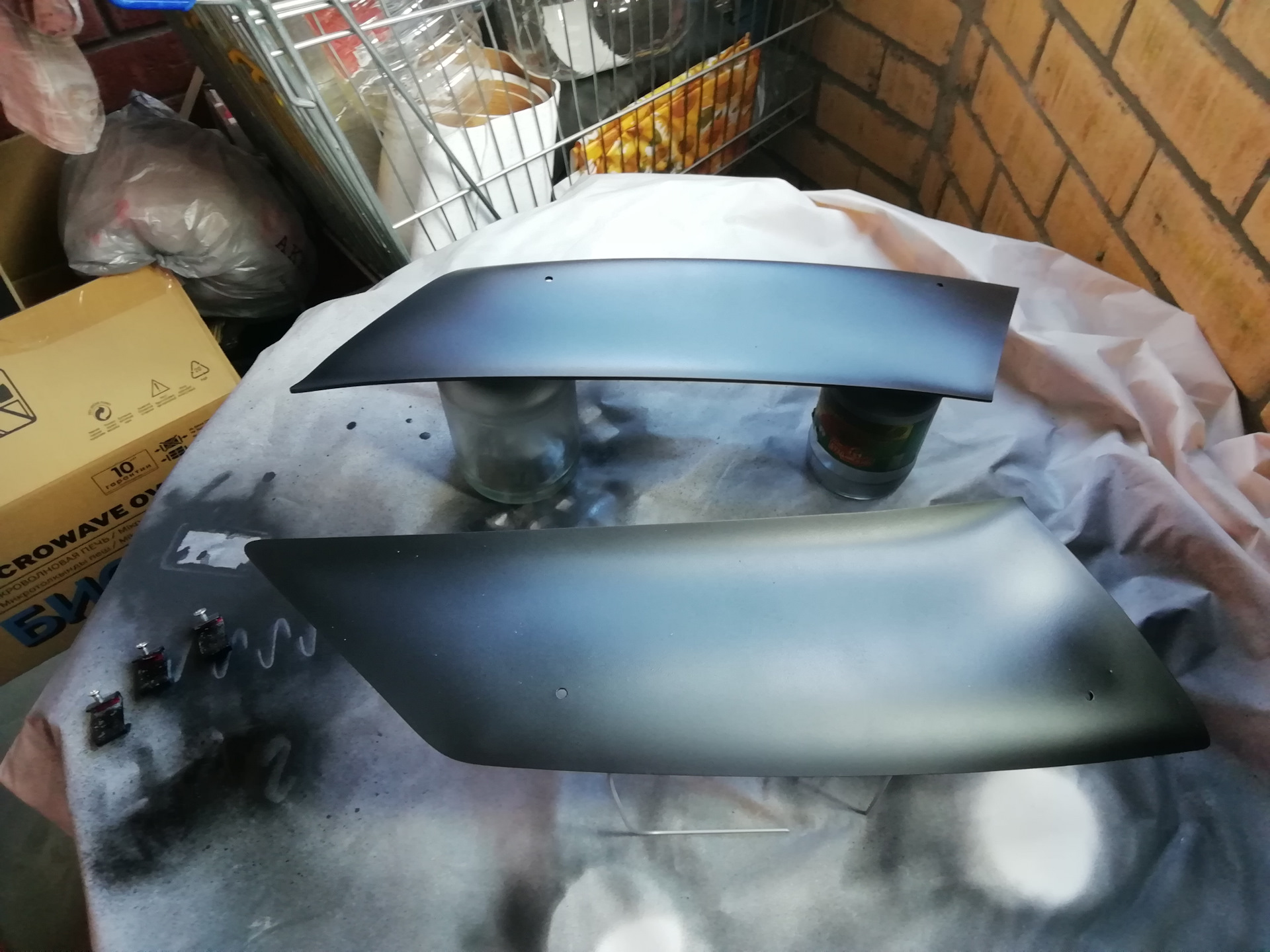

Всем здрасте) решил и я покрасить себе решетку радиатора в черный цвет)) долго выбирал чем красить, долго выбирал матовый или глянцевый)
Не хотел портить хром, так как он у меня целый, и если вдруг не понравится…чтобы можно было откатить назад)) просто помыл хорошо, высушил и начал красить (ничего не сдирал).
Выбор упал на самый простой способ (по моему мнению) жидкая резина + матовый лак (так для защиты). +покрасил задний значок и полоску внизу бампера. (кстати красил 1 раз в своей жизни…и знаете.довольно таки просто красить Ж/Р, так что не бойтесь))
P.S. наносил везде Ж/Р слоев 5. Лака 3-4. если есть вопросы пишите, отвечу)

Здравствуйте. Лак использовали обычный акриловый или для жидкой резины? На носили после полного высыхания резины?

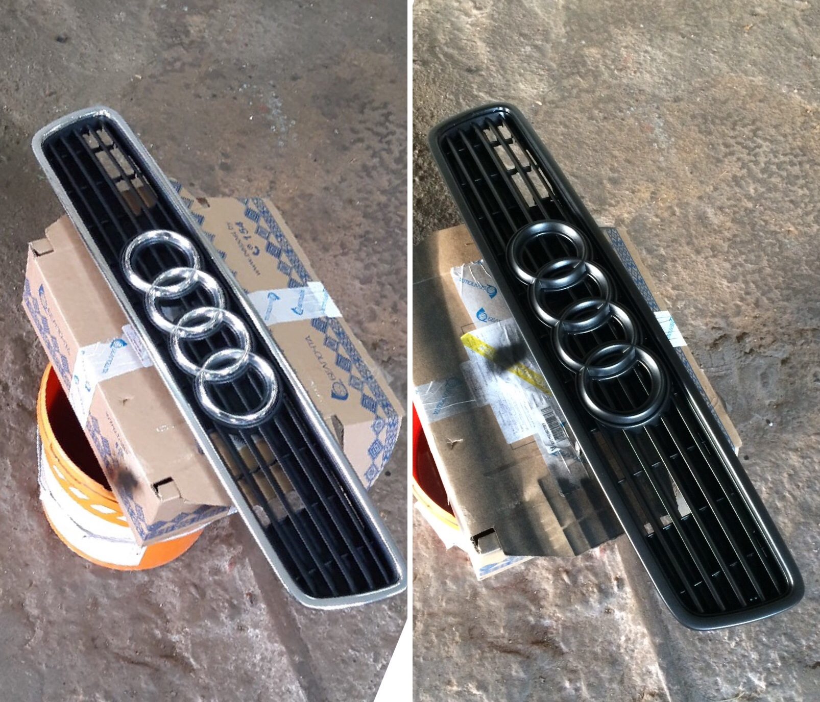

Добрый день. Обычный матовый лак в баллончике) да после полного высыхания. Она быстро сохнет. Я за день нанёс 6 слоёв резины. И лака весь баллон. Не спеша. С перерывами. Чтобы подсыхало Я думаю что можно даже и без лака. Другу красил на Ауди решетку. Все тоже самое. У меня просто был баллон лака. Я и решил его использовать
Понял, спасибо!

Покрасил мухобойку резиной, 8 слоев резины и 5 слоев матового лака сегодня нанёс, чтоб наверняка 😁, не хочется постоянно заморачиваться с перепокраской
Много времени ушло?)
Где-то 2,5-3 часа на резину, между слоями 10-15 минут выдерживал, долго, т.к. задувал сначала одну часть, потом вторую. Ну а на лак около часа, 5-10 минут межслойная сушка и задувал одновременно обе части. Получилось вроде норм.

Лак сколько сох до полного затвердевания? От моек, тряпок и т.п. не остаётся следов, царапин, полос? Полагаю, 5 слоев несколько суток в тепле должны сохнуть?
Я где-то больше суток оставлял дома ее. Чтоб подсохло все, и чтоб наверняка) чтоб не испортить) вот прошёл уже год. Мойки, мошки, грязь. Все пофиг
Как новая решетка! Оставлю на балконе в жаре на несколько дней, пусть посохнет хорошенько.

Привет! Чёт похоже лак Kudo не очень. 3 суток на балконе на жаре висели мухобойки, лак царапается даже от малейшего прикосновения ногтем😳 Чтож с ним будет на машине после наших дорог и млек🤔
Может и лак такой. Я челу красил в Ауди без лака. Тоже все отлично. Не знаю что у тебя там или резина не очень. Или лак виноват
Скорее лак. Щас до резины далеко 😁. Поставлю и тест-драйв по трассе грядет, сразу видно станет, годно или в топку. Заказал на всяк случай на Али плёнку темно-дымчатый мат, если что потом попробую в неё, чтоб оттянуть покрас матовой краской
