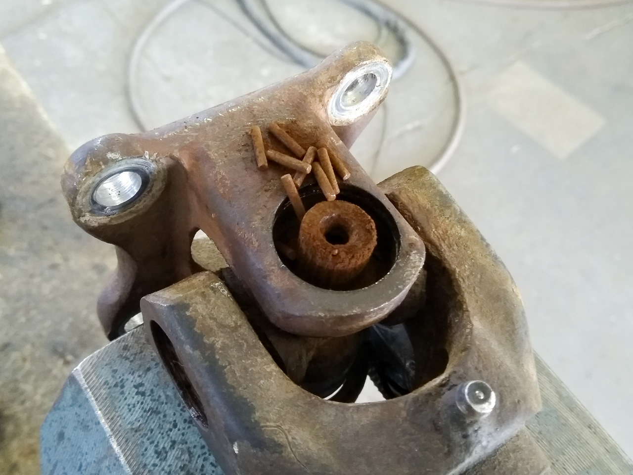

9. Из передней вилки остатки крестовины удалил аналогичным способом:
10. Тщательно откеросинил всё, удалил ржавчину, всё лишнее выкинул. В сухом остатке имеем три "железки"

Давно не заходил сюда. Изношенная крестовина легко диагностируется — скрипит, хрустит, люфтит, греется.
