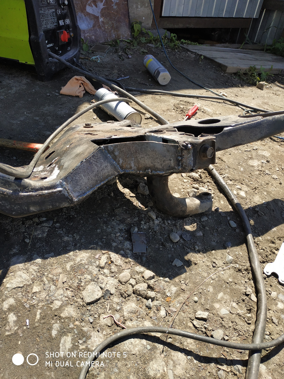

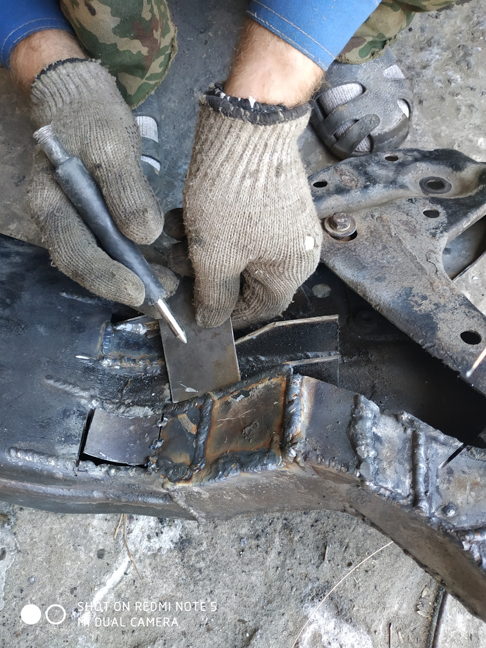

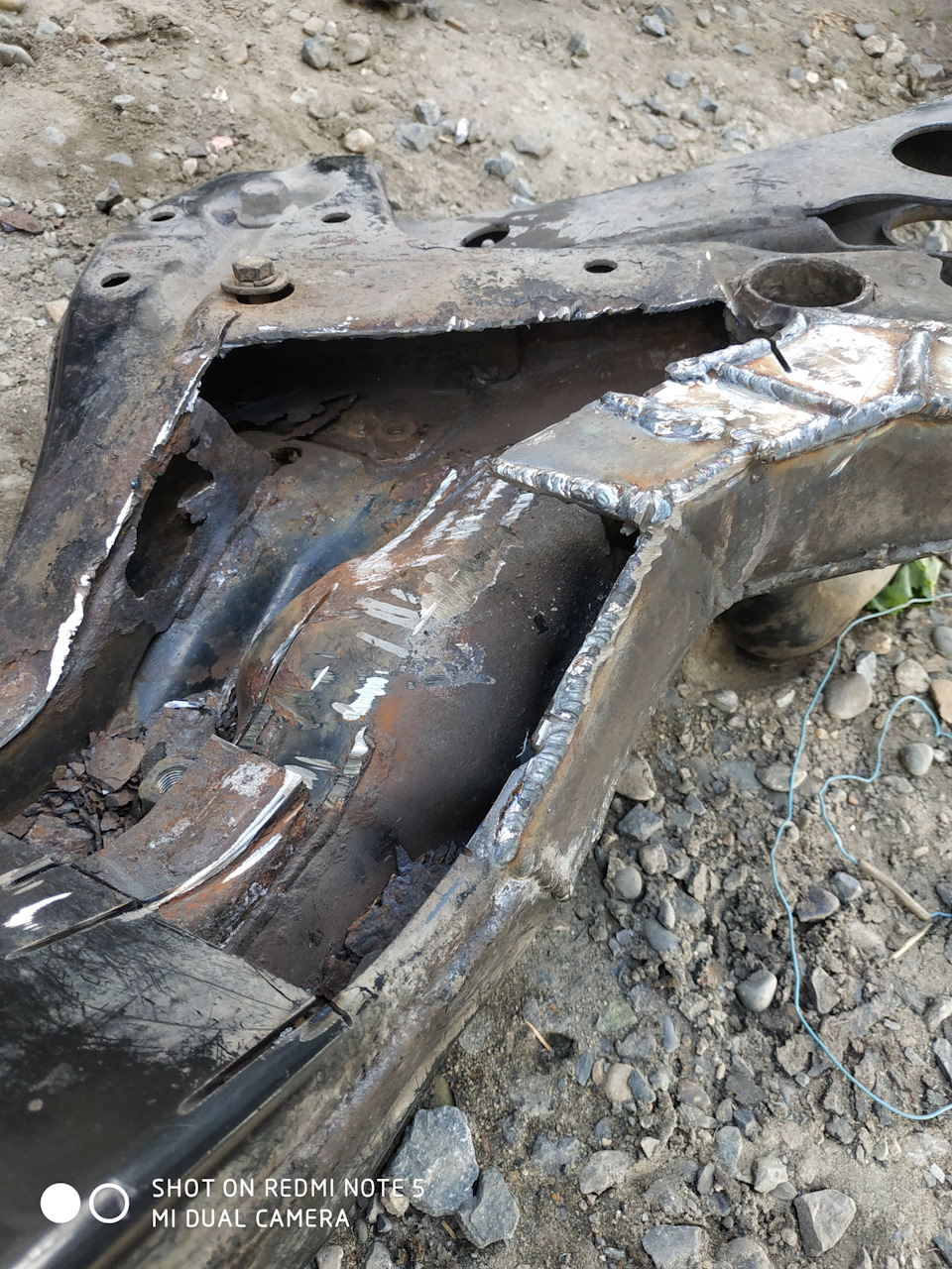

В один прекрасный момент стало тянуть руль влево.С таким симптомом проездил около 2 месяцев, потом на вывернутом колесе обнаружил дырку в подрамнике и поехал на яму…Совет всем владельцам -удлинить шланг вывода конденсата из кондиционера, потому что вода течет именно на него в левой части авто.И обрабатывать подрамник изнутри через многочисленные отверстия
Комментарии 13
После установки востановленного подрамника, развал сделали без проблем?
Геометрия встала без проблем
Да, ни каких проблем не было и нет по сей день

Прям Франкенштейн получился))) За усердие респект!
Красавца конечно, но сколько сил потратил и времени, проще купить
От 30тр за контракт с гнилыми потрахами внутри?или от 45 за новый?пока что не проще к сожалению
Да он весь сгнил, надо было с разборки купить
Такой же с разборки будет или немного лучше
У вашего метал весь устал, и все вырезки и вварка хорошего железа к старому это все ненадёжно и не надолго. А найти живой можно с Владивостока.
