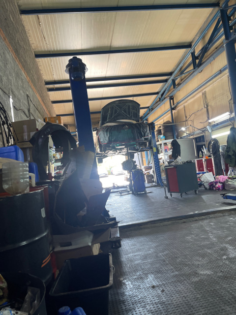

Взялся ликвидировать последствия январских стуканий передом и задом. Разобрали для дефектовки на сервисе, где предстоит окрасить, определились с тем кто и что делает, стоимость. Дефектовка 5000 руб.…
