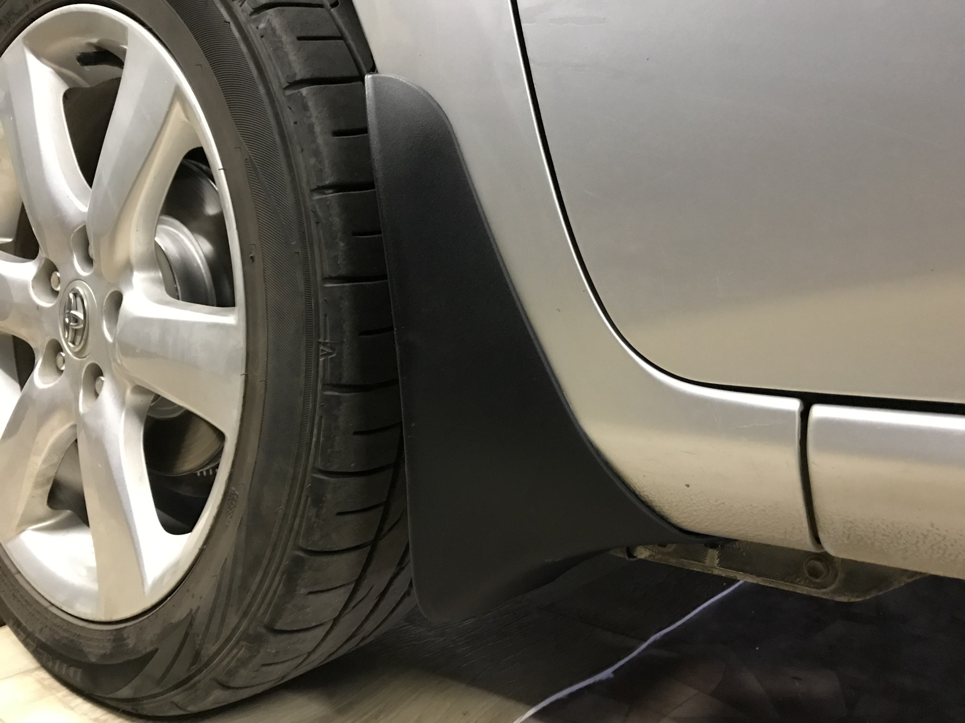

Приветствую всех. Часто ли вы зимой скидываете наледь с брызговика? Я постоянно!

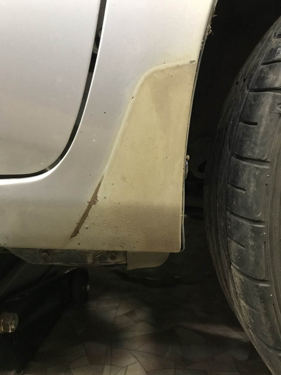

Вот результат.
Снял брызговики, почистил, загрунтовал и подкрасил из набора для подкраски, получилось грубо, но оно же скрыто от глаз. Поставил новые брызговики. Оригинал. Незачем тут экономить.
Что сделать, чтобы не повторялось подобного предлагайте в комментариях.

Я под брызговиком покрасил и покрыл прозрачным антигравием.

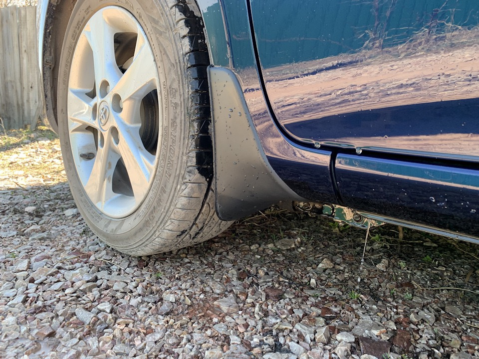

а если прикрутить брызговики sparco универсальные плоские, то ничего тереть не будет совсем. Только вопрос — надолго ли их хватит? оригинальные в городе найти проблема. а китайские которые типа кармашка… не подходят потому что снизу кузова усиливающий профиль торчит и мешает поставить эти брызговики плотно к подкрылку.

По весне сымал свои оригиналы "в целях профилактики". Т.к. зимой тоже постоянно выпинываю из-над-под брызговиков снег и лёд… Справа точно как и у Вас имелась небольшая потёртость. Как смог зачистил её, да покрыл банальной "три в одном" эмалью — машина чёрная, подвоха не заметно! Удивительно, но слева не было никаких потёртостей.

Вот универсальные точно говно убогое! Оригиналы 9 лет простояли и всё ок. Только год как повисли. И то из за того, что машина занижена. А универсальные только на вёдра ржавые ставить!

Я бы покрасил у моляров. Чтоб не гнило. Плюс бронепленка, как уже предложили. Без брызговиков отпескоструит кузов.
Да там и не гниет. Я бы и не полез туда если бы при смене колес не обратил внимание.

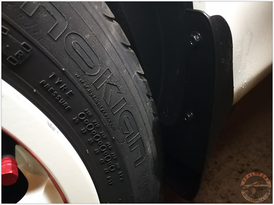

Универсальные, резина, ровные, без кармана — отлично ! и на крыло так далеко не залазят …
Такие сегодня и купил)скоро поставлю)

Крыло в цинке. Отмой, обезжирь, заклей малярным скотчем и покрой зону брызговика белым или серым антигравием в несколько слоев. Поставь на место и забудь.

Зазоры и на оригинале с завода имеются, трет до металла, там ржа, я заметил, исправил, покатался без брызговиков и понял что надо поставить. Поставил.

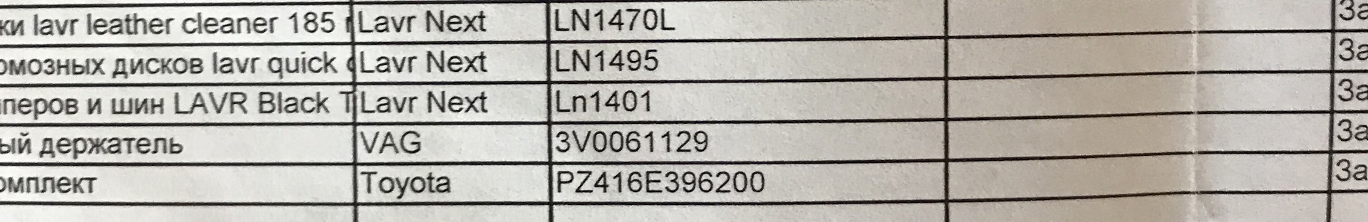

Номер запчасти подскажите, пожалуйста.
PZ416-E3962-00

Юра, какой номер брызговиков? Что то я там за эту цену ничего не вижу…
Под рукой нет номера, дома гляну чек.
Ок. глянь пожалуйста. У тебя скорее всего этот номер PZ416-E3962-00
Ты прав. Это что заменитель?
А это хрен поймёшь! )) Сам понять не могу. по вину забиваю выдаёт те что за 7 тыс пара. Этот номер забиваю, тоже выдаёт оригинал тойота! Только производство Франция.

Это аксессуарная позиция.
