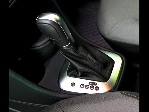

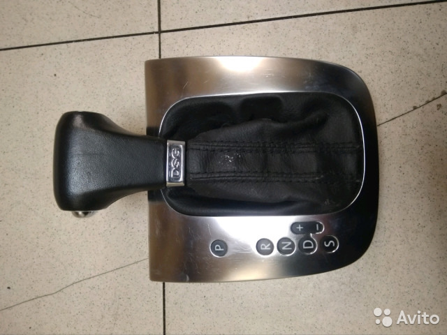

1. DSG — ну тут вообще полный п*** :)) Самое интересное было при тест драйве. Я очень был удивлен тем, что до покупки авто, когда мы ездили, я абсолютно не чувствовал, как машина переключает передачи. Подумал — хмм. что за коробка такая, обычно чувствуется, когда автомат переключает. а тут прям ощущение, как будто, ты постоянно едешь на первой передачи :) Я по своей не опытности думал, что на 1.6 BSE моторах в гольфах, ваг никогда не ставил DSG. Еще один признак того, что я думал, что на ней стоит AISIN — это ручка переключения передач. Она на современных DSG не такая как была в этом гольфе. Была ручка, от пятого гольфа и плюсового гольфа, до рестайлинга. Но как оказалось, старые ручки ставили на DSG тоже. А еще смешная штука в том, что шильдик DSG который есть на ручке, был перевернут в сторону климата ))) я не знаю кто так сделал, видать прошлый владелец, ну или перекупы, чтобы не отпугивать потенциальных покупателей ))
Я был уверен, что у нее был обычный 6 ступенчатый гидротрансформатор AISIN. Приехали мы домой, и мне стало интересно, по поводу машины, а точно ли там стоит AISIN. Давай гуглить, а модель то рестайлинговая с DSG да еще и с 7ой. У меня паника. Почему мой знакомый не сказал, что там DSG. После часа паники, я таки пришел в себя и решил, что мы будем отказываться от машины, если не проверим коробку у офф диллеров, на признак износа сцепления и т.д. Благо есть знакомый, который работал у офф диллера. Я был приятно удивлен, когда на следующее утро мы приехали до оформлять машину, я попросил продавца, чтобы мы с ним поехали на полную диагностику коробки. На что он сказал что на 76тык меняли сцепление — но если нужно ехать, то без проблем. Погнали) обычно если бы, что-то скрывали, то перекуп начал бы вилять. Если бы он вилял, мы бы делали отказ.
Приехали, посмотрели на наличие ошибок, проверили остаток сцепления — вердикт — всё ок. Сцепление в хорошем состоянии. Ошибок нет. Проверили пробег на коробке, был точно такой, как на одометре.
Но все равно, в душе где-то был осадок, что DSG сухая — это полный п*****!

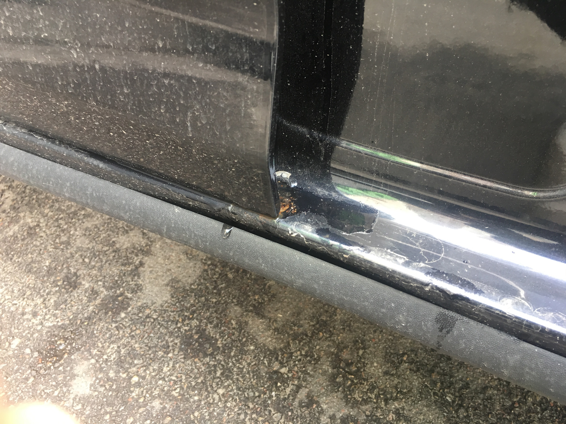

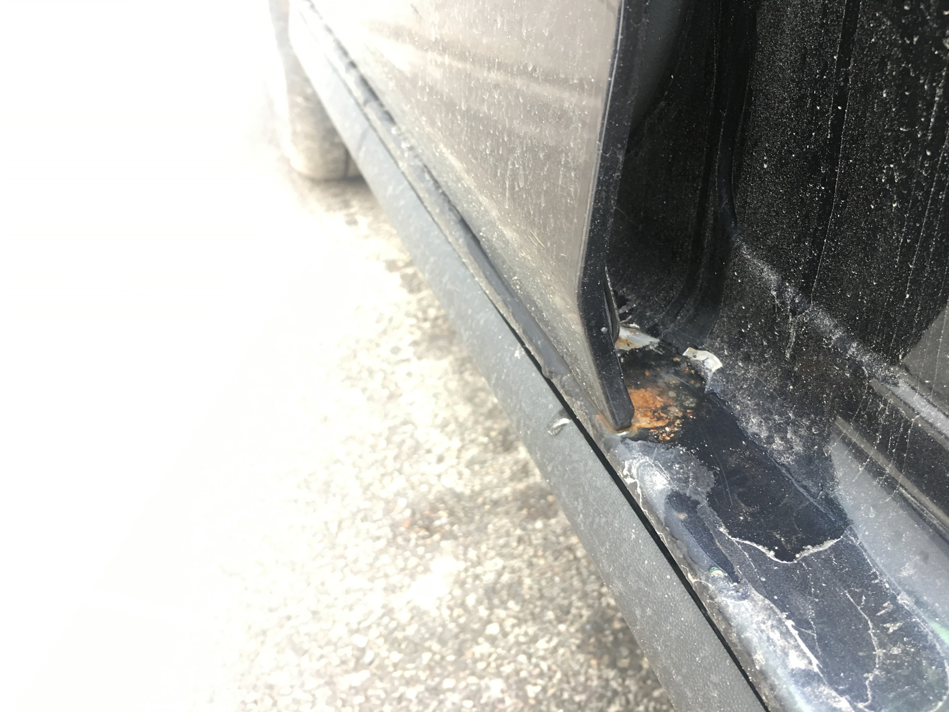

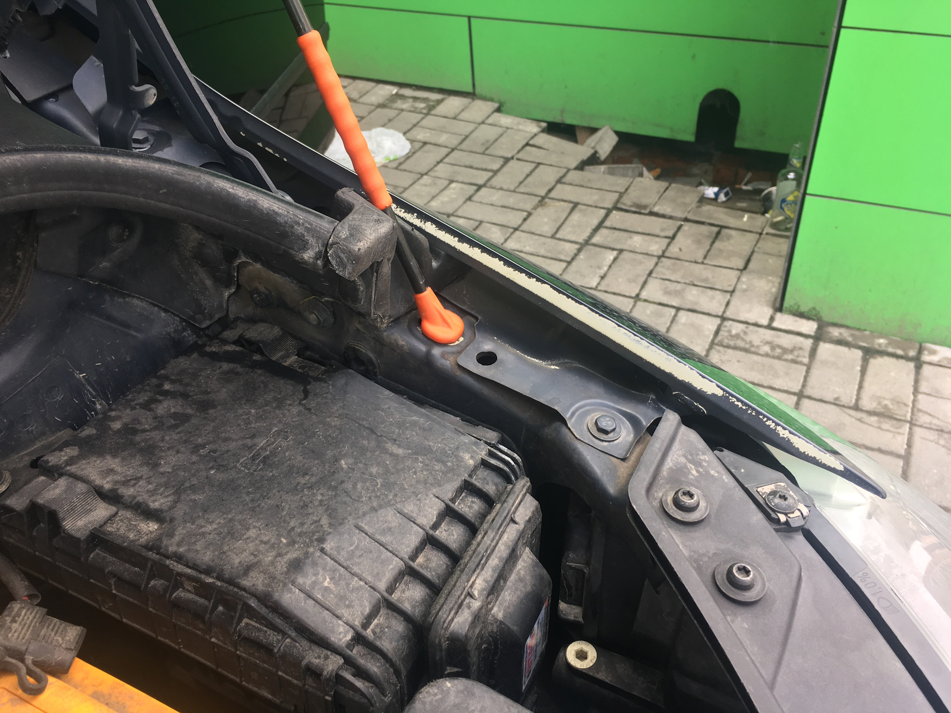

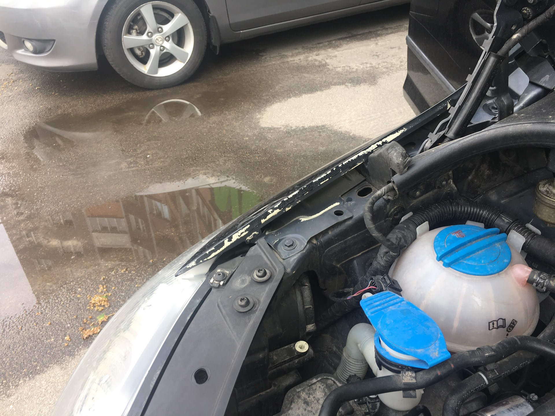

2. ЛКП — На "трезвую" голову после покупки машины, я нашел довольно таки много сколов с подкрасами. Множество мелких подкрасов на задних и передних крыльях, сколов от пол см до 2 см которые были закрашены кисточкой. Извечная болезнь гольфов, кончик водительской двери который гнется от льда — на нашей машине тоже это было, кончик выгнули обратно и закрасили карандашом. Сделано было в унылых гаражных условиях и скорее всего кривыми руками. Если бы мы заметили эти косяки при покупке авто, то скидывали цену, так как подкрашивать это всё, а особенно делать гнутый порог с покраской, стоит прилично. Я узнавал, чтобы привести одну сторону порога, там где вмятина, в порядок, необходимо 300$.

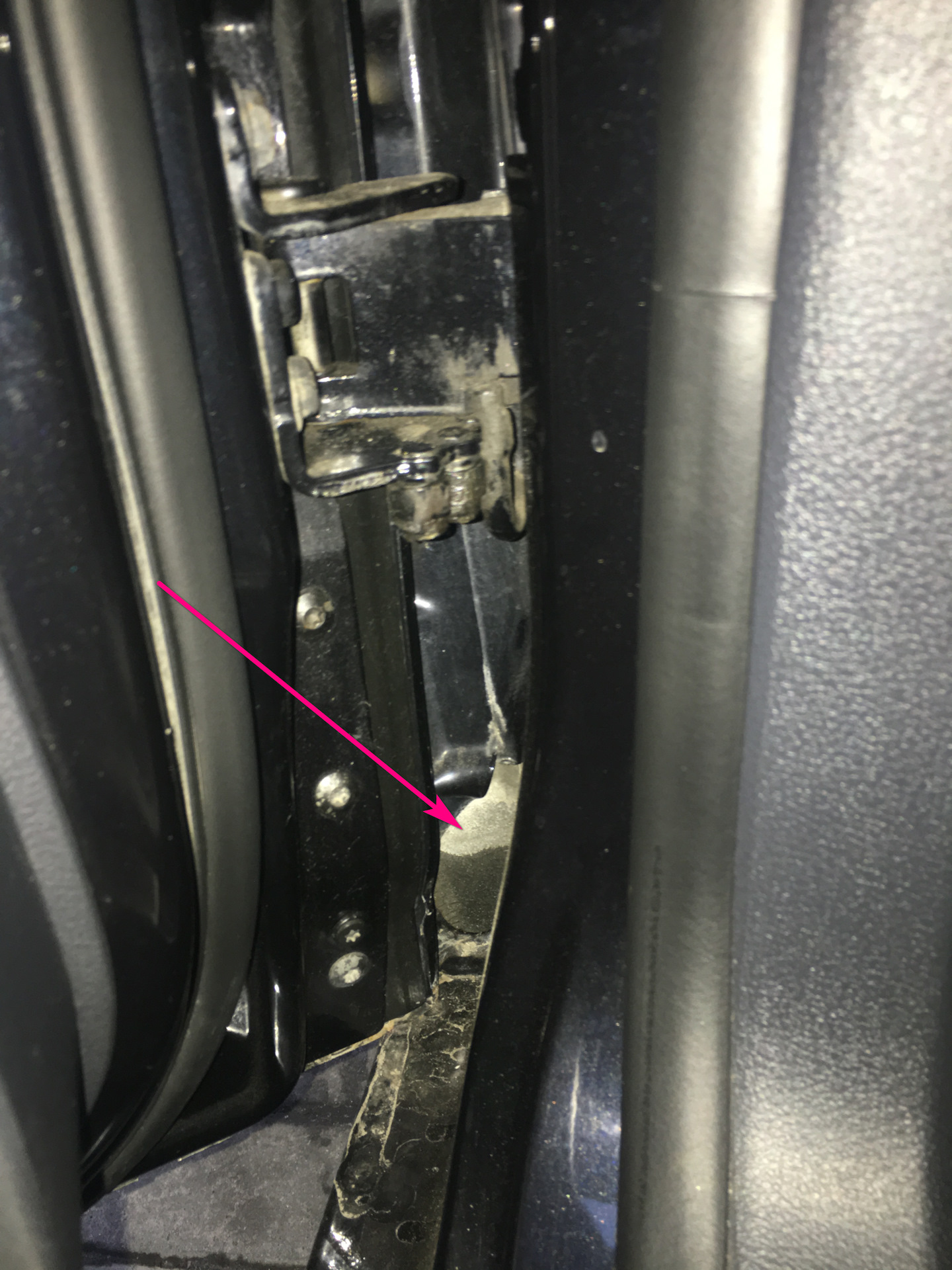

5. Абсолютно не понятная хрень с внутренней частью передних крыльев. какой-то поролон. Не знаю, может так с завода идет.

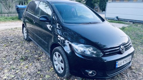

В итоге, мы купили Уну — так ее назвала моя девушка ). Нам ничего не уступили, так за 9.8 мы ее забрали. Хотя по хорошему надо было торговаться за 9$. Сняли и Поставили на учет. Катаемся.
Уже успели накатать 5.5тык. Съездили во Львов. Планируем ехать на море. В общем и целом, машина очень нравится своей комфортабельностью. Сделали первое ТО, с заменой масла, фильтров и свечей. Установили RCD 330 Plus. Но по коробке, все таки есть вопросы. Об этом напишу немного позже.

На крыльях так же отлетает краска.
Ручка кпп такая ставилась вроде года до 10, потом уже обновили рычаг.

А почему именно в этом месте на крыльях отлетает ? Почему нигде в другом месте, такого нет? А что такое кулибины?
не знаю, тоже интересует этот вопрос

Не бнри в голову нормальная машина еэди и получай удовольствие. паралон затолкали чтобы там наледь зимой не образовывалась. Краску на крыльях по капотом смыло при мойке керхером, это не у тебя одного. ДСГ это нормально, только не стартуй резко со светофоров и в пробках нажимай на педаль тормаза номально, а не чучуть, здорово экономит ресурс коробки. 1.6 BSE любит смены масла по чаще и хорошее масло.

у меня левое крыло также выглядит, честно говоря тоже офигел от этого
Нормуль, все не так плохо. Паролон в дверях оставь он скорости добавляет.
паралон не в дверях, а в пер крыльях. появляется доступ если снять локер. отрезать снизу сантиметров 5-7 и спать спокойно. иначе он там постоянно мокрый и способствует коррозии.
автору лучше поискать статейки как пользовать дсг. полно их на просторах инета.
Это поролон, это на всех гольфах так с завода идёт? Не совсем понял про локер и что отрезать? Поролон ? Да он постоянно мокрый, я это заметил.
Локер-это пластиковый подкрылок. Под ним и видно поролоновую хрень.

Я эту "поролоновую хрень" вообще убрал. После каждой зимы задолбался дверь водительскую выгибать обратно… Пока не переделал, по tpi, водостоки и не убрал эту "хрень."
Здравствуйте. Не подскажите подробней про переделку водостоков. Весной буду заниматься.(Ещё появились пластиковые вставки вместо этого поролона).
Здравствуйте. Было давно оооочень, я и не помню, лет 5-6 назад. Находил здесь же на Драйве. В кратце, по локеру ( именно по локеру) перенаправлял сток воды, с помощью какой то липкой колбасы.🤣 Получилось. Потом угол двери уже не гнуло. Эти паролоновые прокладки вообще никак не помогали.

vwts.ru/vw_doc/tpi/tpi-2010741-5.pdf
Вот нашёл. Изучайте.
