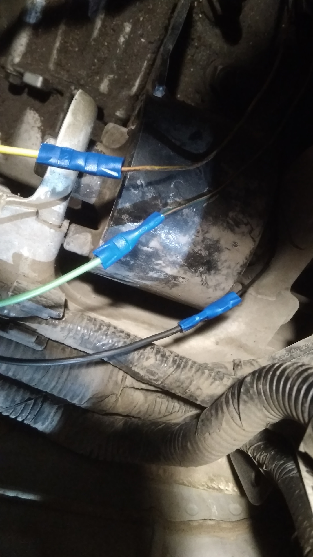

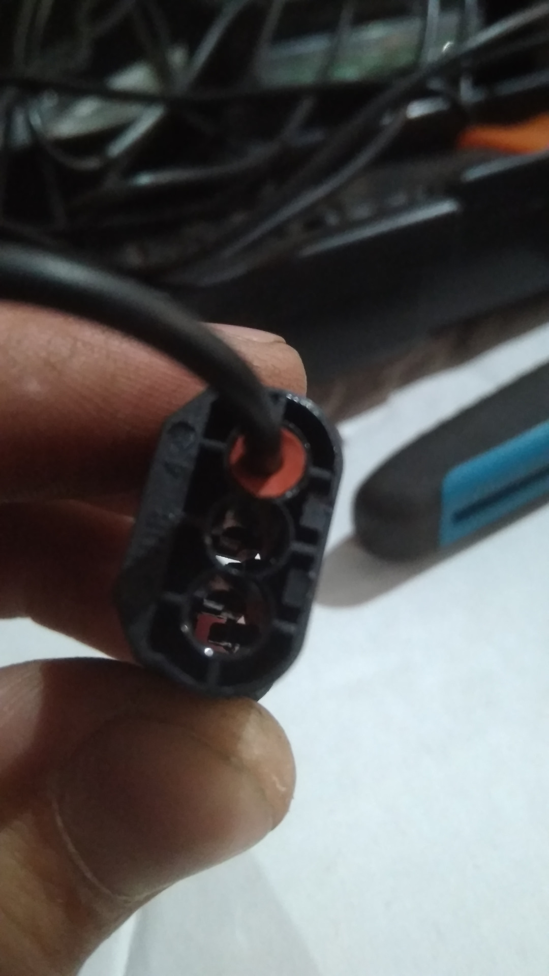

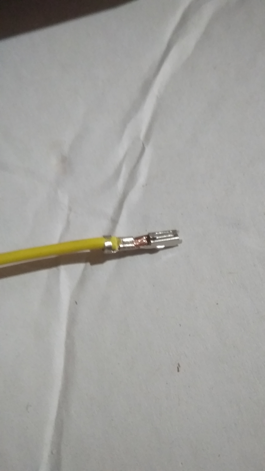

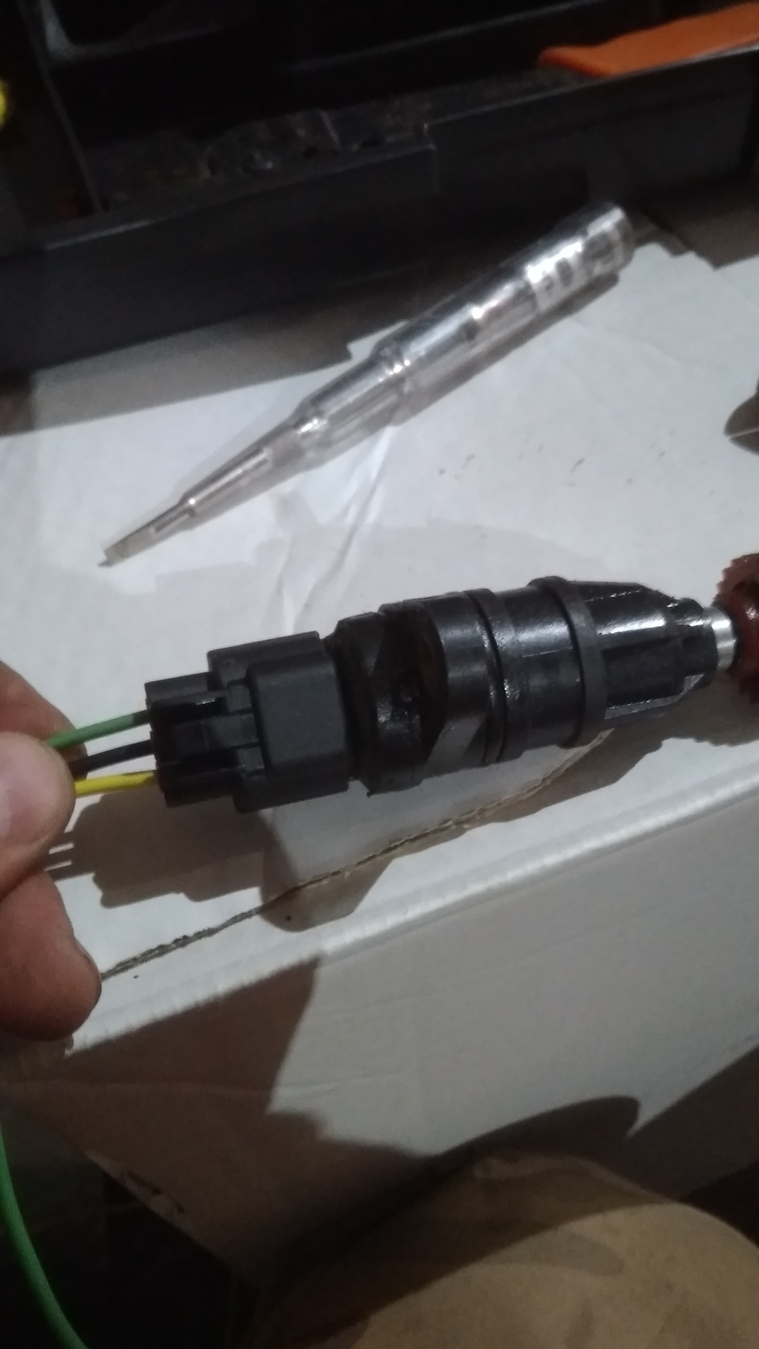

Всем доброго времени суток, вот и дошли руки до восстановление разъема датчиков, старые развалились и не подлежали восстановлению. Поскольку их не было в продажи, я и многие колхозели из того что было, перелопатил кучу информации от какой машины могут подходить все не то. Можно и с разбора найти и уже были планы поехать как на сайте Алиэкспресс натолкнулся на продажу разборных разъемом и по фотам очень были похожи на те что у нас в машине. Заказал и действительно они идентичны разъёмам у Спектры.
Вот ссылка ru.aliexpress.com/item/1-…042311.0.0.489133edwSaTyz
Заказ идет очень долго но оно того стоило, заказал 3P- 3шт и 2P-2шт.
Вот фото отчёт о продельной работе.

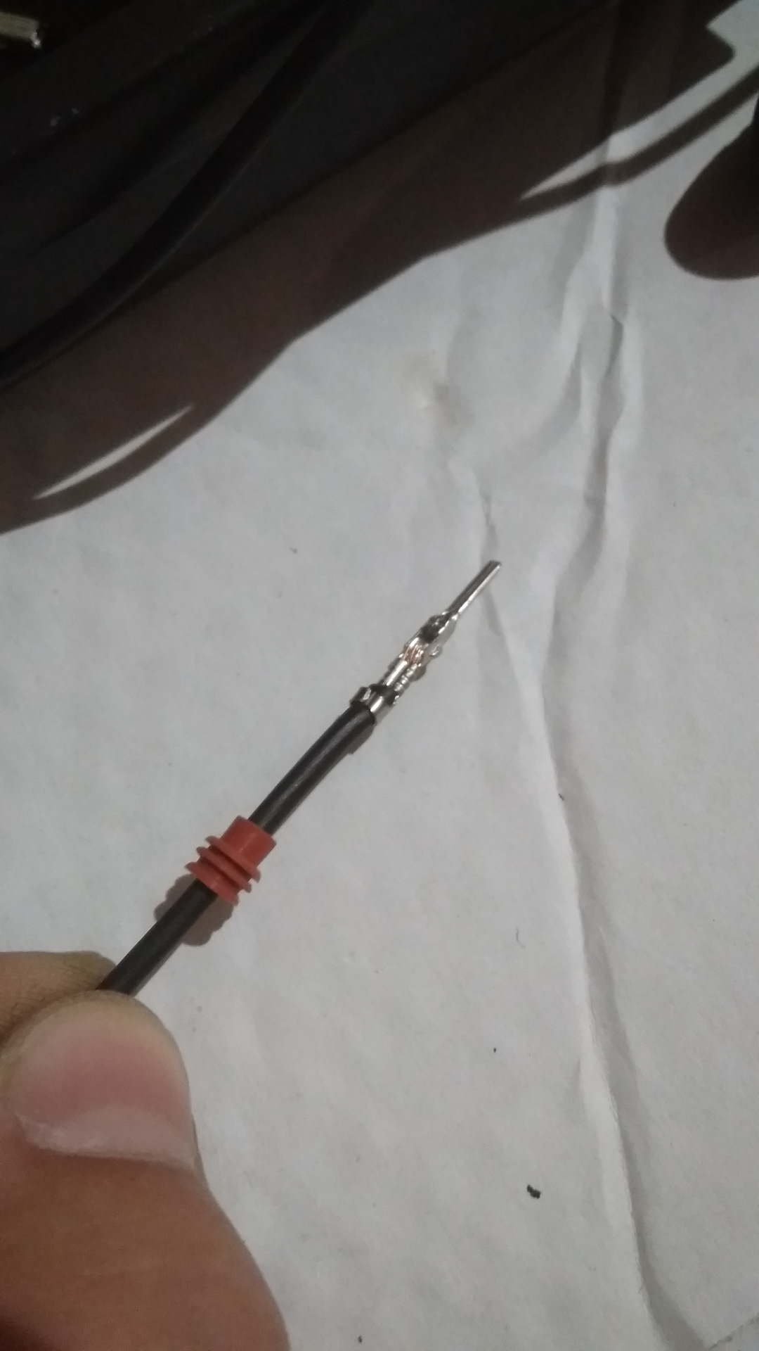

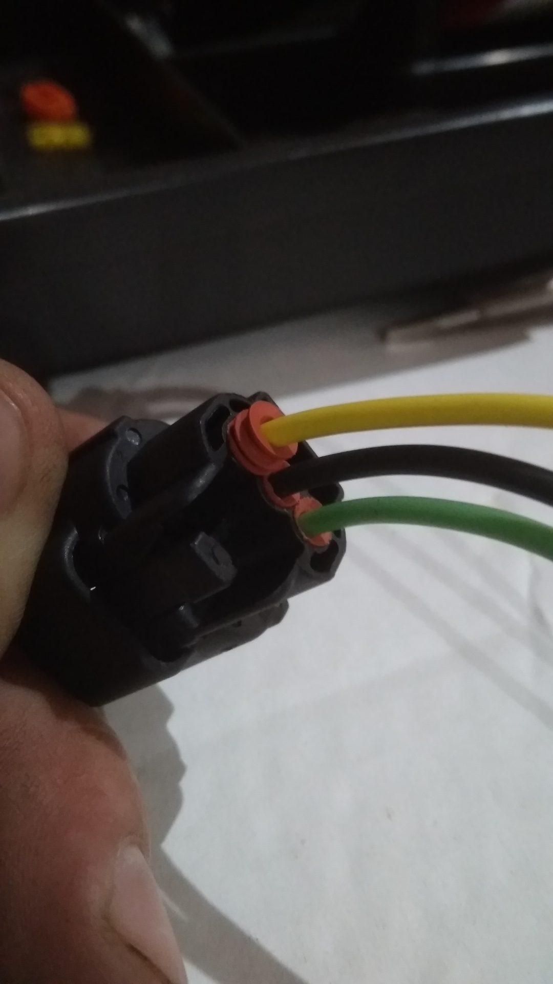

Использовал провода толщиной 0,75мм+гильзы

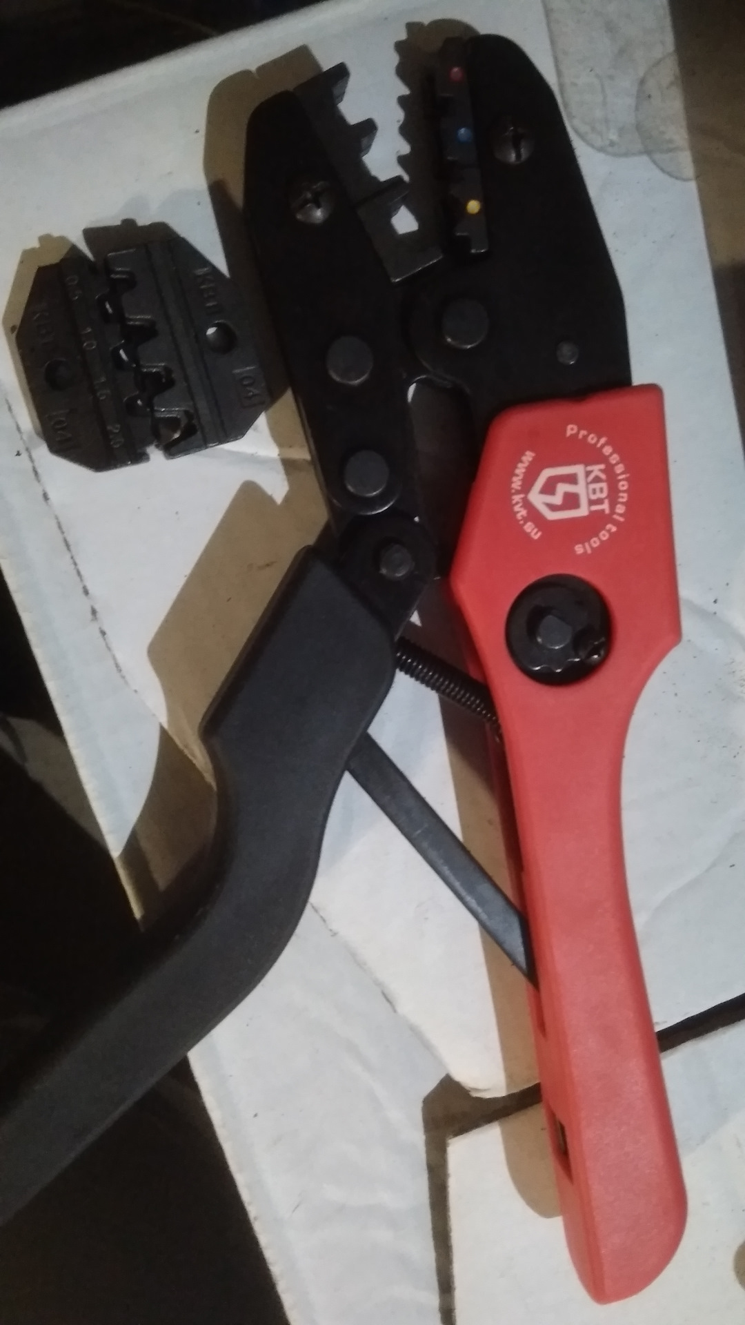

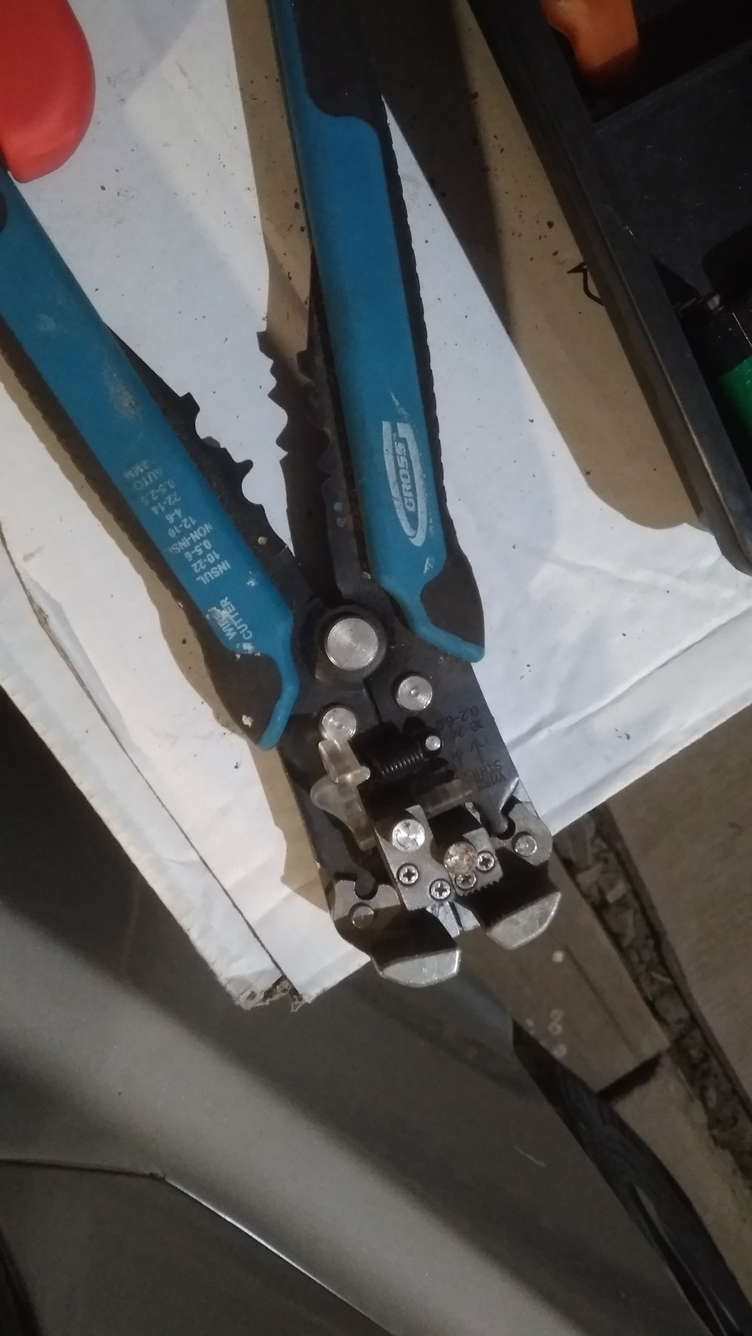

Вот инструмент который использовал.
Там есть разная распиновка от 2P до 10P

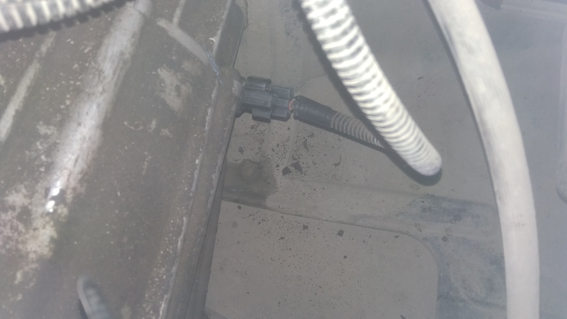

Все работает, время покажет качество разъемом.

Гильзы нужно было ещё в термоусадку запихать, а то очень скоро они окислятся.
Спасибо, учту.
