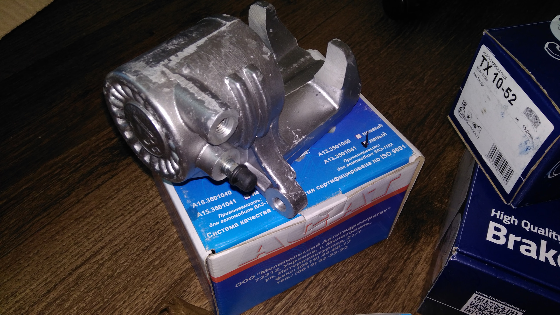

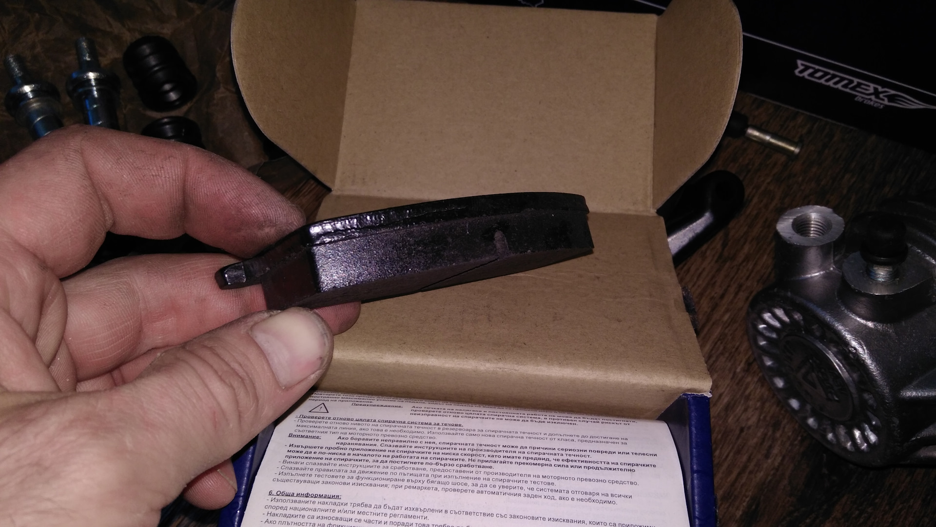

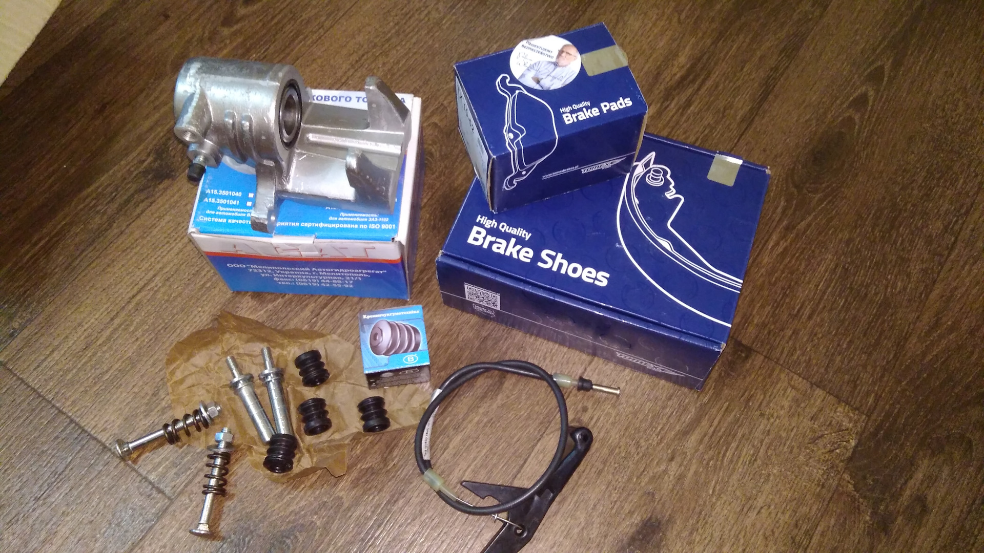

Всем привет. Проехал на старых колодках около 40 тыс (Дафми) и решил что пора менять на новые, хотя старые были ещё в хорошем состоянии.

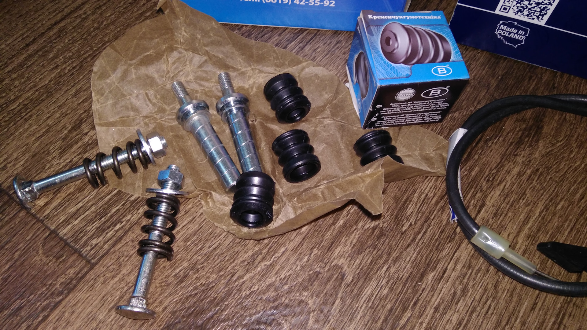

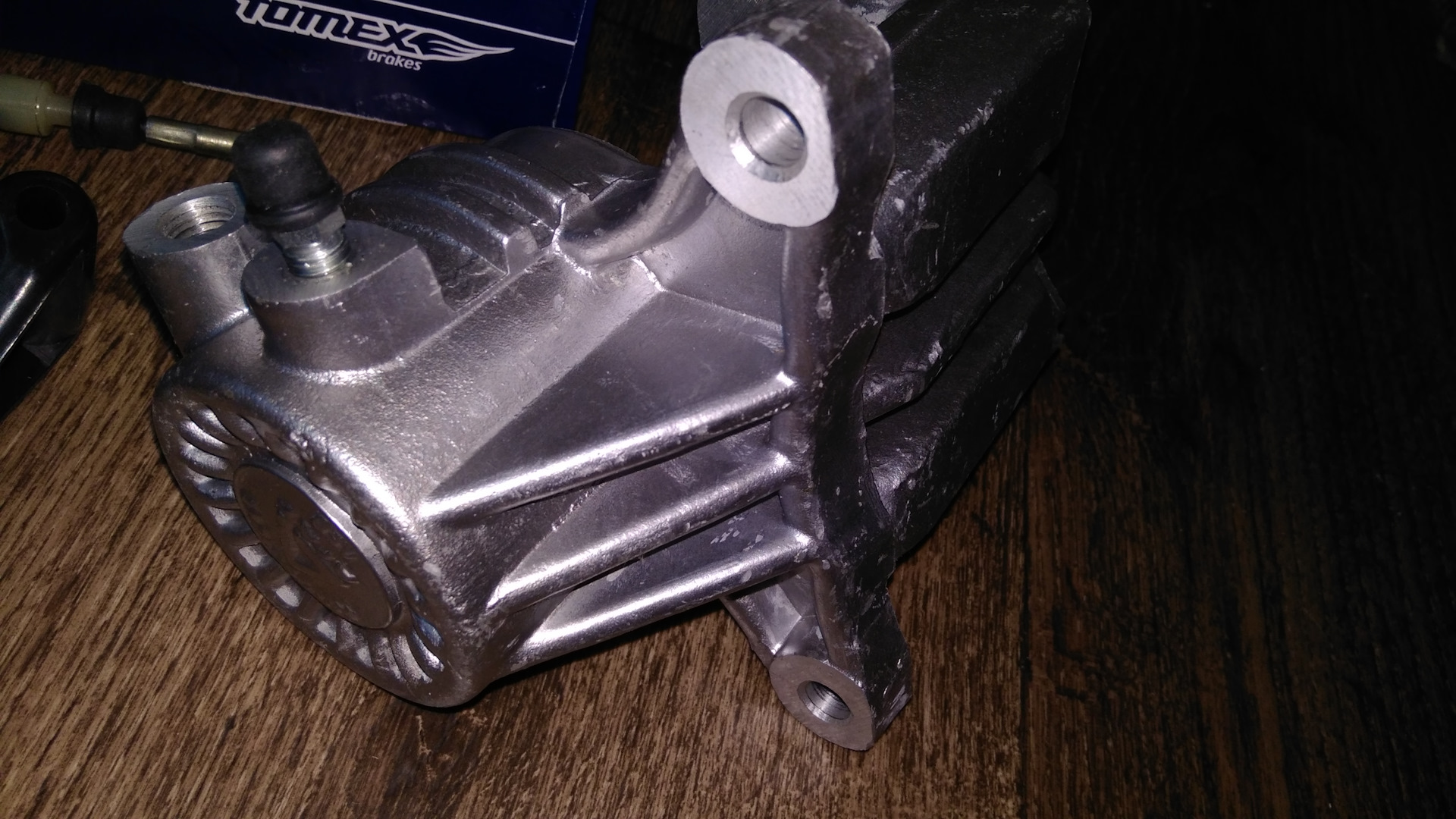

Новые колодки решил брать фирмы Tomex, слышал что хорошие. Также было обнаружено что требует замены передний левый суппорт (была утечка жидкости на прокачивающем штуцере ) Так же в ходе работ, были обнаружены сухие направляющие супорта (нижние), заменил на новые. Задний правый тормозной цилиндр, тоже как-то странно себя вел, поэтому был заменён на новый фирмы FSO .
Будучи в яме, увидели что течет нижний патрубок печки — патрубок был заменён на новый.
Ну и не для кого не секрет, что в Таврии ломается все и сразу))) Лопнул трос на капот — заменил на новый заводской.
Фоток не много, но что есть. Потому как во время работы приходилось ездить за некоторыми запчастями.

Единственное не пойму что клацает… снимаю с ручника, сдаю назад, нажимаю на тормоз и такой звук — клац… еду вперёд, нажимаю на тормоз и опять, звук — клац и потом все отлично.
Толи распорная планка подклинивает (потому как дополнительно к пружинам на ней, так же поставил хомутики пластиковые) то ли раскрутилась нажняя фигня, в которую упираются колодки… вообщем сегодня посмотрю.

Оказалось что клацает не распорная планка, а толи колодки, толи сам суппорт (новый) Получается что если все время ехать вперёд и тормозить, то ничего не клацает, а вот если парковаться и при этом ездить вперёд назад и тормозить, то будет клацать. Также вчера ехал по мосту и резко начало трясти машину, подумал что пробил колесо или раскрутилась гайка, но после того как поддомкратил правое переднее колесо, она как-то рывками крутилось… По жмакав пыльник гранаты (возле колеса) поехал потихоньку на осмотр к своему мастеру, и что вы думаете … Вообще ни каких признаков поломки, все крутится все вертится ))
Как думаете, что это могло быть ? Наружная граната могла дать такой эффект?
Может быть выработка в кулаке, там где колодки сидят. Вот они и клацают туда-сюда.
Это получается надо ремонтные пальцы ?
Ну хз, пальцы вряд-ли помогут. В идеале кулак нужно менять.
