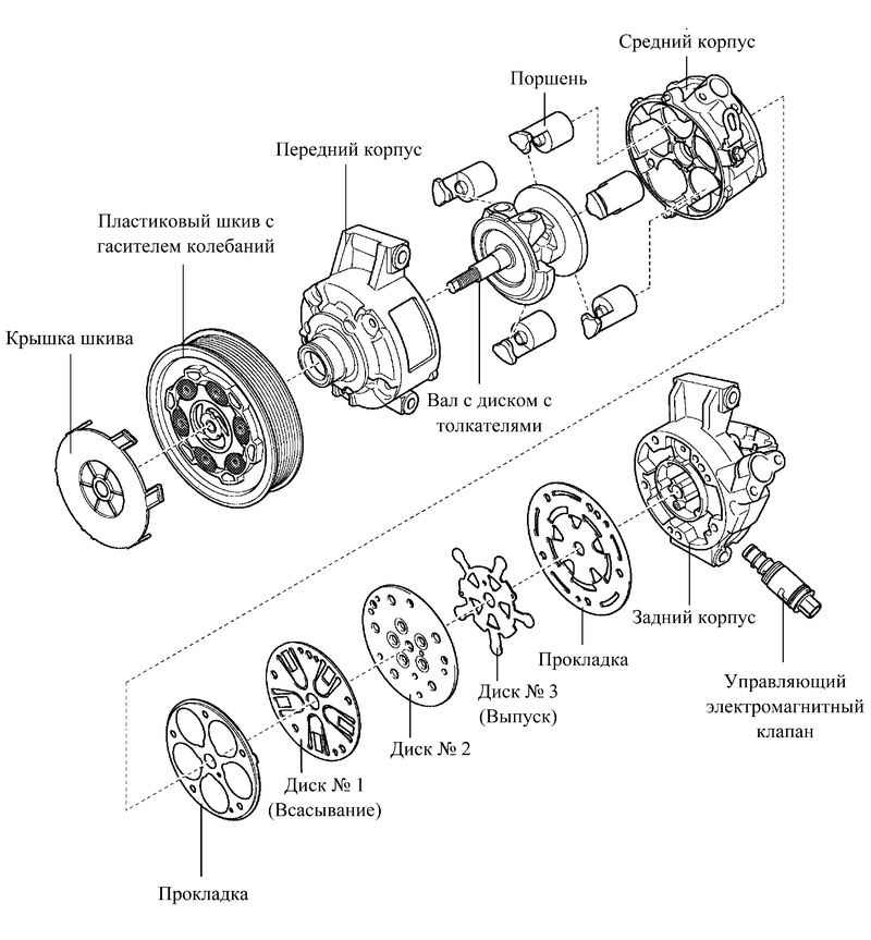

А что именно было с компрессором? У меня при включении кондера посторонний шум идет с компрессора. Боюсь теперь включать, вдруг заклинет
На 3,5 ещё электрическая муфта (шкив) стоит, на ней подшипник. Вот если подшипник рассыпался то и будет шум стоять. А если сам компрессор бы так гремел, то он должен на днях у тебя заклинить! Ты когда приводной ремень скинешь, по крути, по дергай за шкив.

Все хорошо что хорошо кончается!Теперь можешь свой старый компрессор вскрыть и узнать причину его поломки.
А как я узнаю что что то сломалось?
Это конечно трудно сказать.Но вот по схеме шум и гам бывает от этих поршеньков насоса они сложной конструкции и визуально износ и люфт можно определить или пластины рассыпались я к тому что вскрытие покажет что там внутри случилось.
Полезная инфа, спасибо!
